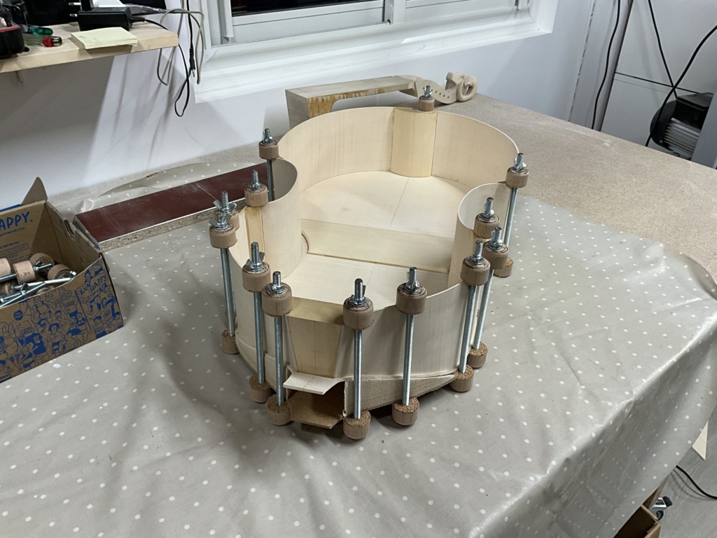

Voici les avancées de la semaine dernière :
Collage de la barre de basse. J’ai fait rapidement des presses à vis, c’est simple et efficace.
Ensuite, nettoyage et mise en forme

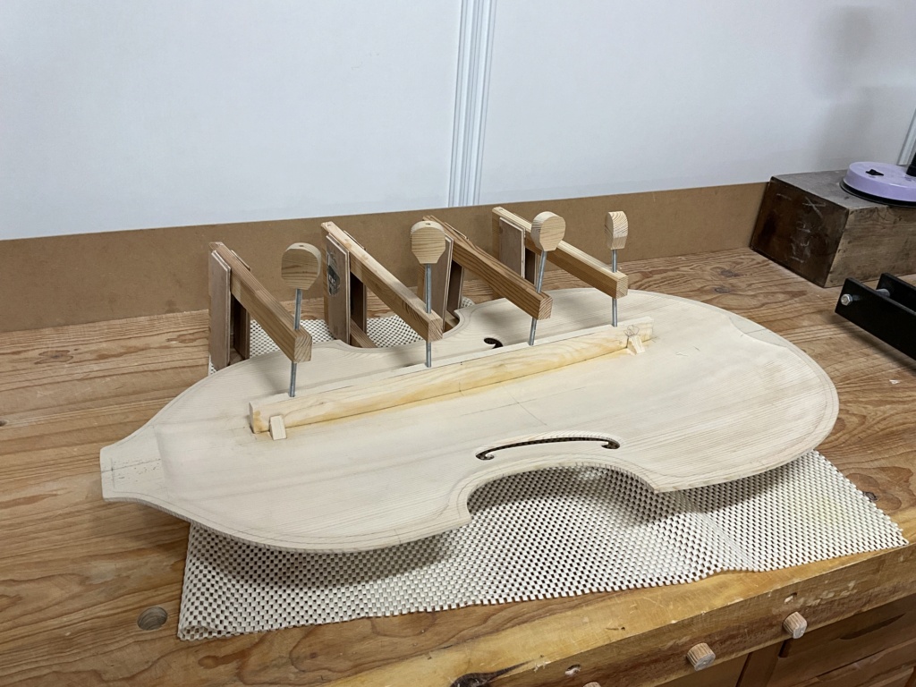

Ensuite, collage du pont.
Pour ça, j’utilise une étagère
Pour éviter que le pont tuile avec la colle qui fait gonfler le dessous, j’humidifie le dessus avec une éponge. Ça équilibre le gonflement du bois

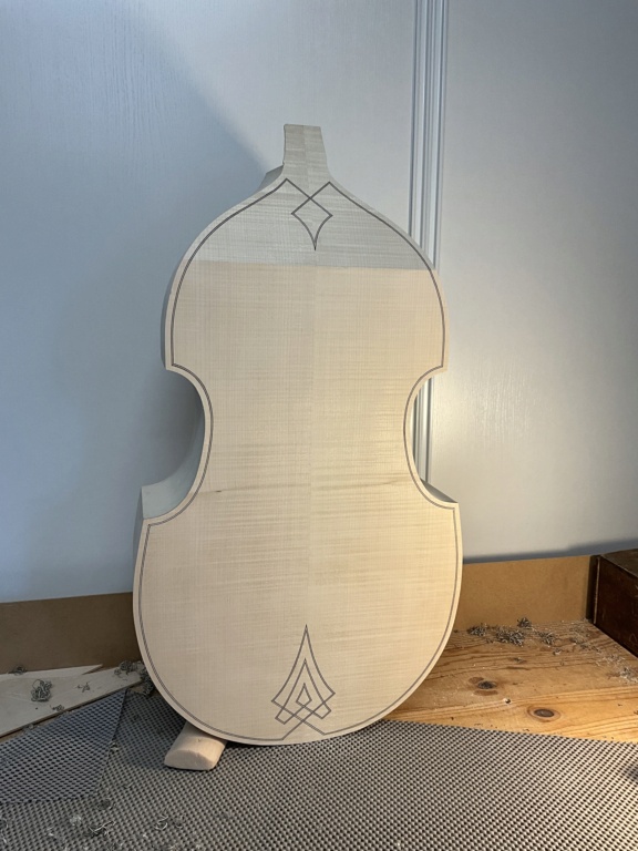

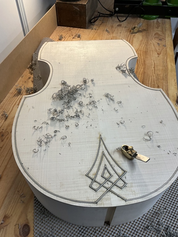

Petite avancée de ces derniers jours, après nettoyage du collage du fond, les filets.
C’est plutôt sympa à faire.
Arasage au rabot noisette
Et finition au racloir…et c’est là qu’on découvre les petites imperfections. Je ferai mieux la prochaine fois. Mais ça reste correcte.

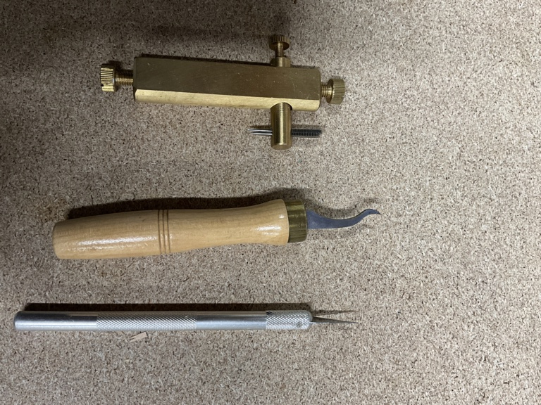

Superbe ! Tu creuses les emplacements des filets avec un ciseau très fin ?
