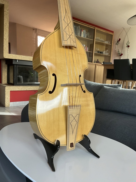

Bonjour À tous !
Une basse de viole en plus…c’est décidément un instrument en vogue :D
J’ai terminé une basse de viole Jaye à 6 cordes il y a un an. Je me suis beaucoup inspiré des plans et des posts de Diomedea. Merci à lui !
Depuis ma femme et moi on prend des cours avec.
Pour elle ça va vite car elle est violoncelliste, pour moi, c’est plus long car mon instrument c’est la harpe, mais bon, on a bien envie de jouer en duo. Donc c’est parti pour une deuxième viole, cette fois à 7 cordes et comme ma femme est bélier…ça fait un bon sujet pour la tête.
Donc c’est parti pour une Collichon en érable pour les éclisses le fond et le manche. Épicéa pour la table. Celle-ci creusée en deux bouts, pas comme l’originale.
Diapason de 68cm (l’originale fait dans les 71cm) . Car c’est le diapason de celle de la prof et le même que la Jaye. Ça sera plus facile pour trouver les cordes les plus adaptées…

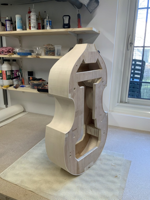

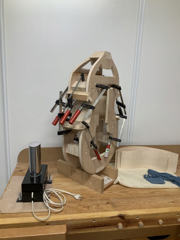

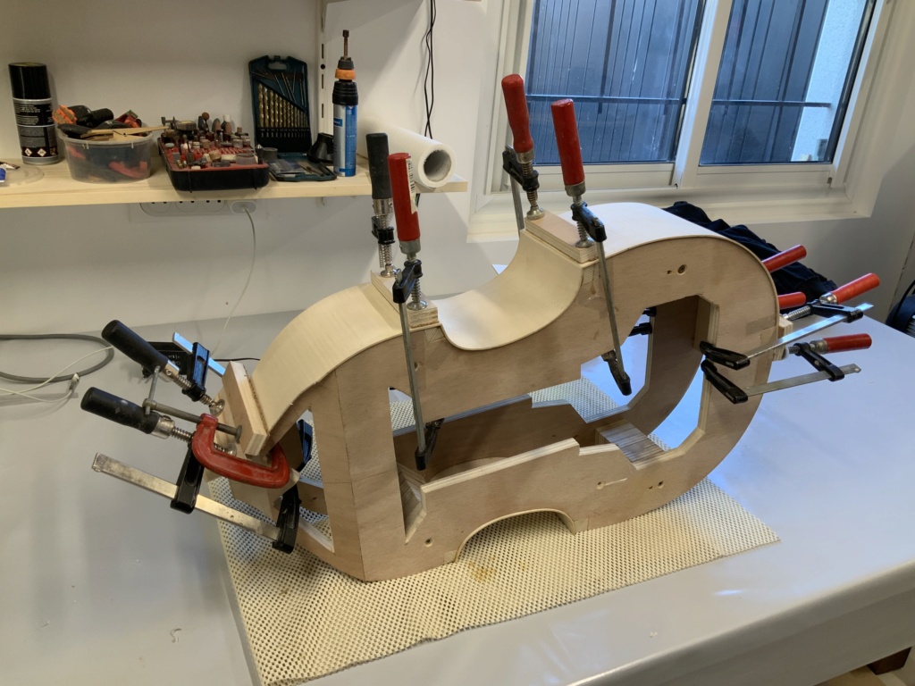

Comme elle est déjà avancée, voici un petit résumé de ce que j’ai fait.
Après copie des relevés de la philharmonie, j’ai fait un plan et fabriqué un moule.
Je fais celui-ci de la hauteur des éclisses, car je ne mets pas de contres éclisses pour le fond. Juste de la toile de lin. Mon moule est démontable, ça facilite beaucoup le démoulage.

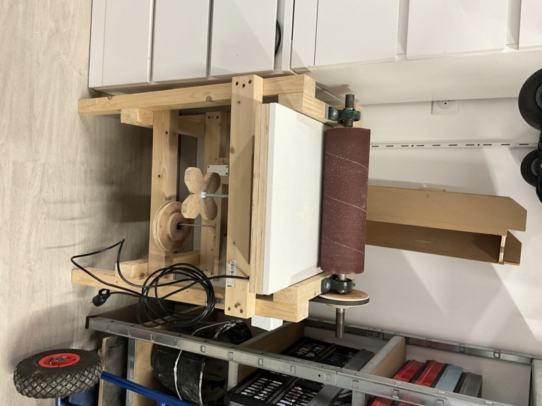

Pour la mise à épaisseur des éclisses, j’avais trouvé que c’était assez rébarbatif. Comme j’avais un vieux moteur de pompe de piscine, j’ai fait une calibreuse. Bien sûr il faut finir au racloir mais ça préserve les articulations…
Puis collage des éclisses.
Cette fois j’ai fait les joint en pointe et pas par recouvrement.c’est plus de boulot. Pour éviter que le bois ne gonfle et le joint s’ouvre au collage, j’ai volontairement fait un angle plus aigu d’un côté pour que ça jointe parfaitement au bout.

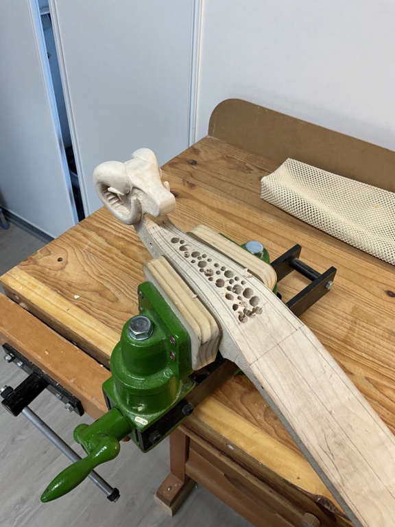

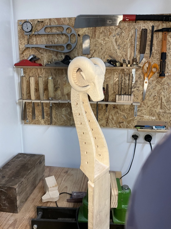

Ensuite, le manche.
Plus il y a de trous, moins il y a de gruyère…
Maintenant il faut que je trouve un jeu de rifloirs pour finir la tête

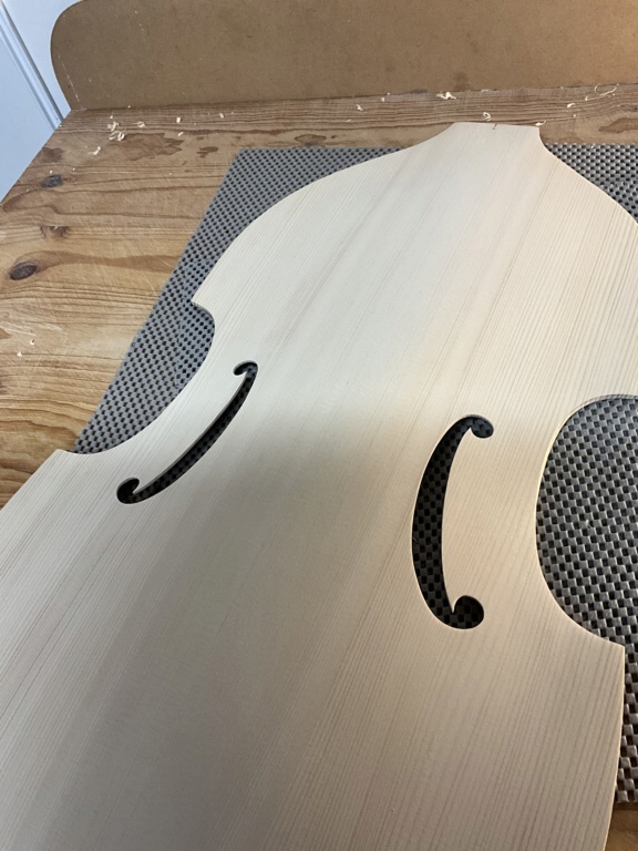

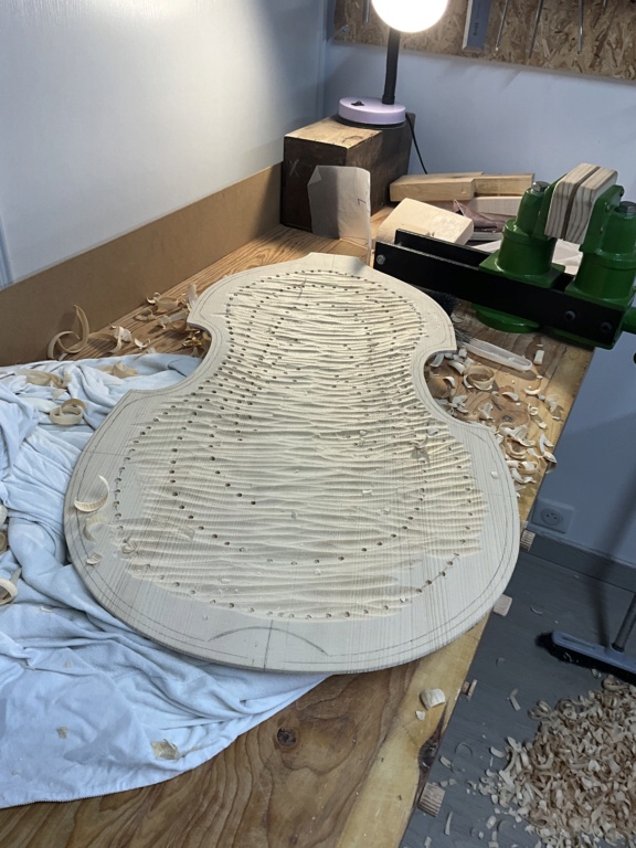

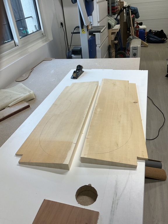

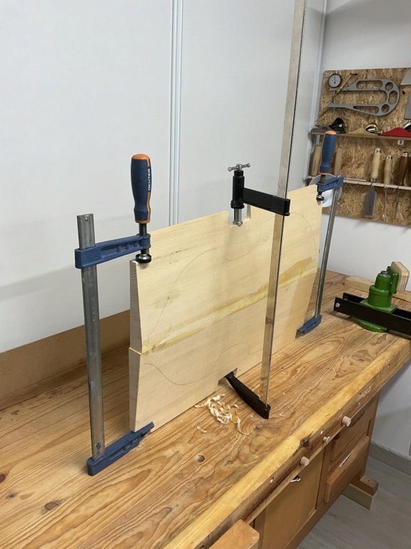

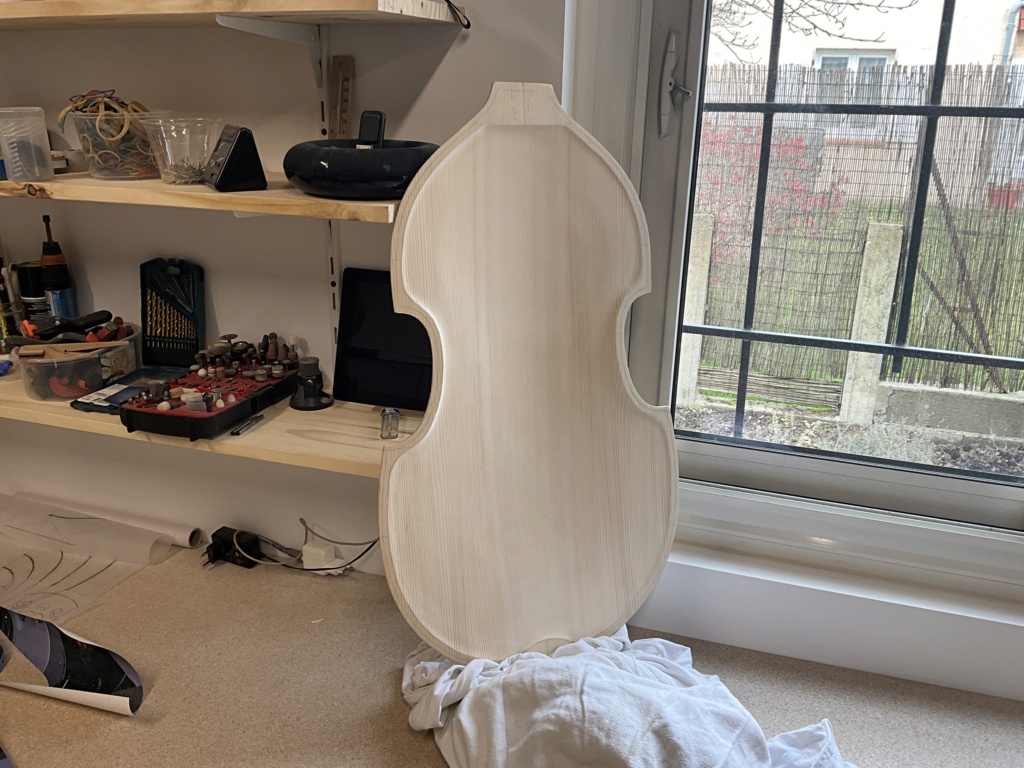

Ensuite la table.
Le joint doit être parfait. Il est fait à la varlope, sur le montage du livre de Becker.
Il n’est pas facile à faire, mais après, quelle fierté d’avoir du mal à discerner le joint des fibres du bois . Le collage se fait à la titebond comme pour le fond. Tous les autres collage sont fait à la colle os plus nerf.
Pour les trous de profondeur, je perce à 5/10 de plus. Ça laisse un peu de marge.
A l’aide de gabarits, je retrace facilement les lignes de référence.
Voilà, j’en suis là. La table fait 370 g. Ça me paraît lourd. Elle est assez raide. Elle sonne bien, mais se mettra t-elle en vibration facilement avec des cordes ? :hein: :hein:
Le bois était de moins bonne qualité que celui de la Jaye. Assez dense, assez hétérogène, avec plusieurs poches de résine. J’hésite à baisser légèrement l’épaisseur. Actuellement 5mm au milieu et 3 sur les bords.
Prochaines étapes :
découpage des ouïes
barre de basse
Fond plus pont.

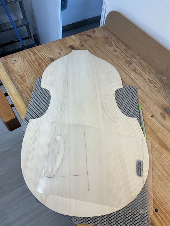

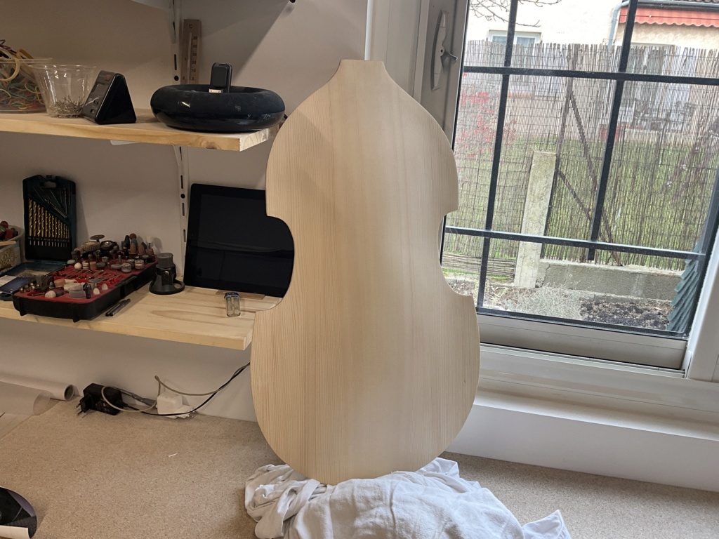

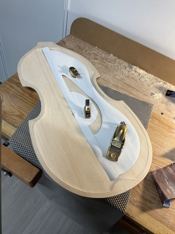

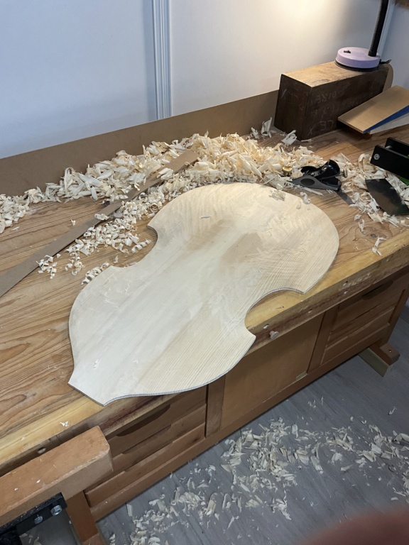

Nouvelle étape terminée, les ouïes. Rien de très difficile, mais il faut être soigneux.
J’ai les ai redessinées, car je ne trouve celles d’origine pas à mon goût.
Pour ça, je fait un gabarit en plastique un peu épais que je peux placer sur la table.
Ensuite, au scalpel, je trace une ligne 1 à 2 millimètres à l’intérieur du dessin de l’ouïe. Ça permet de stopper un éventuel éclatement du bois lors de l’évidement avec la scie à chantourner. (Lame hélicoïdale très pratique ;-)
La suite se fait au canif en prenant bien en compte le sens des fibres ! Puis je me crée l’outillage nécessaire pour finir le ponçage.
