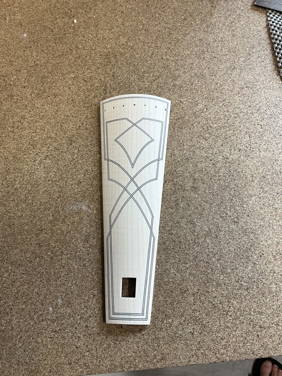

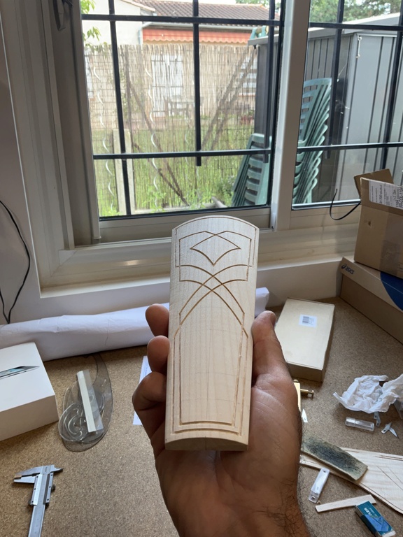

Le temps que le vernis prenne, j’ai fait le cordier. Cette fois, je me suis encore plus rapproché de la courbure du chevalet, pour une pression plus homogène des cordes sur celui-ci. Pour le coup, les filets en travers sont un peu plus difficiles à mettre.

Ensuite j’ai fait l’ancre, en ébène.

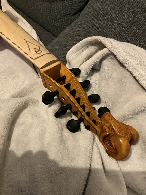

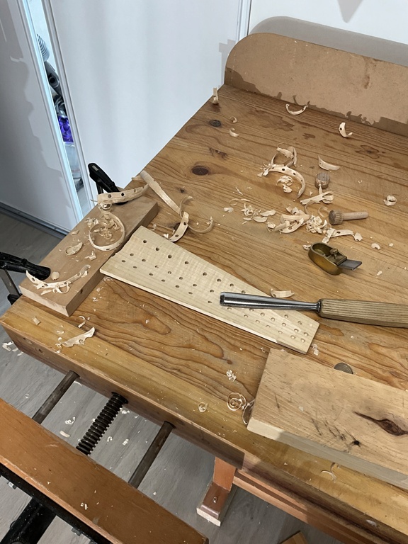

Même si c’est marrant de se les tourner soit même, j’ai décidé de mettre des chevilles Finetune.
Comme elle va être jouée presque quotidiennement, c’est un grand confort pour l’accordage.
Celles qui conviennent en terme de diamètre sont celles pour violoncelle 1/4 et 1/2. Seulement, leur longueur est trop courte pour les chevilles d’en bas, elles ne ressortent pas du cheviller. Je vais donc tourner des petits embouts pour faire illusion :)
