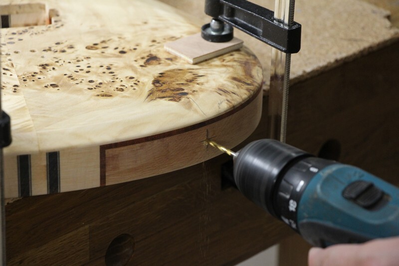

J'ai choisi d'utiliser une embase pour guitare acoustique car d'une part, c'est simple à installer, il suffit de faire un trou de 12mm, et esthétiquement, ça évite de devoir utiliser une plaque pour tenir le jack.
Après traçage, je perce un avant trou de 3 ou 3,5mm (je ne sais plus) :

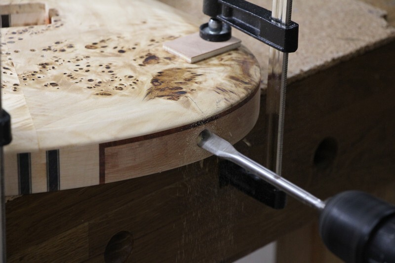

Ensuite, je perce le trou définitif avec une mèche de 12mm :

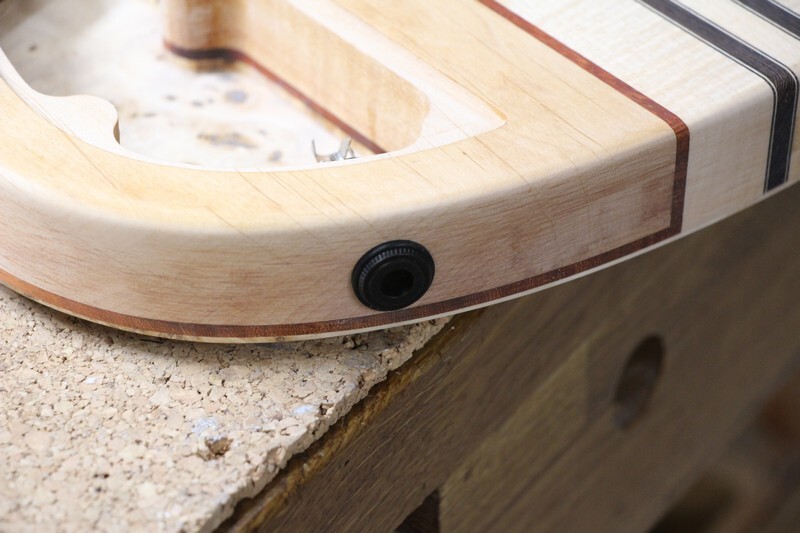

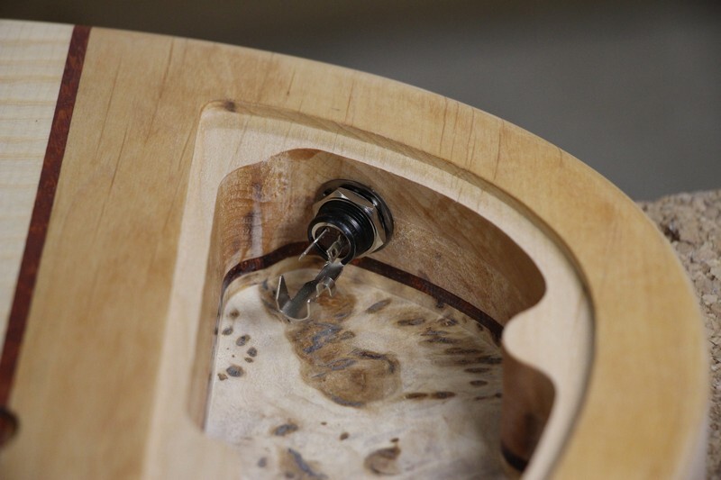

Puis, j'installe le jack pour voir si tout est bon :
