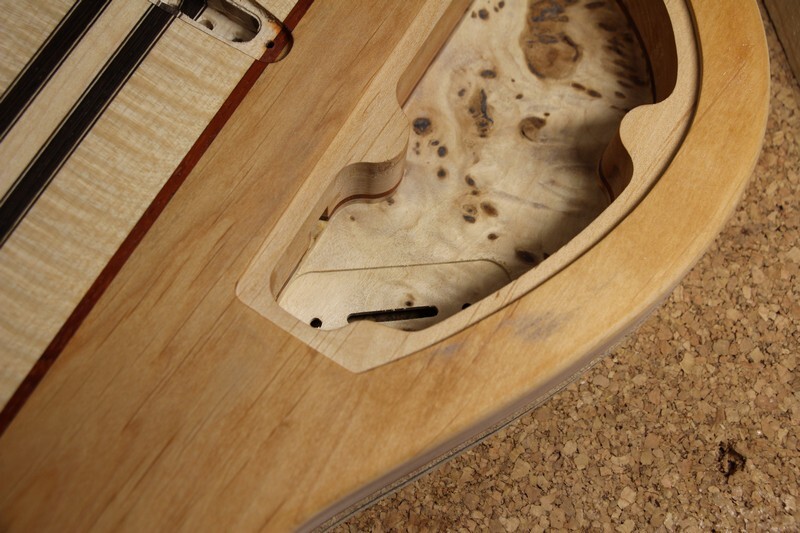

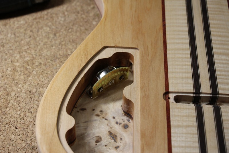

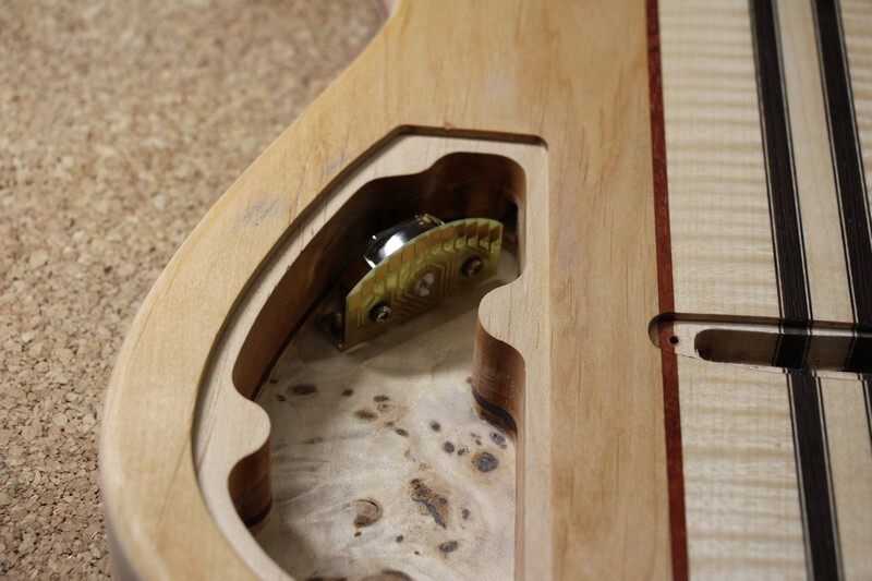

On poursuit avec le perçage pour l'embase jack.
J'ai choisi d'utiliser une embase pour guitare acoustique car d'une part, c'est simple à installer, il suffit de faire un trou de 12mm, et esthétiquement, ça évite de devoir utiliser une plaque pour tenir le jack.
Après traçage, je perce un avant trou de 3 ou 3,5mm (je ne sais plus) :
Ensuite, je perce le trou définitif avec une mèche de 12mm :
Puis, j'installe le jack pour voir si tout est bon :

Re: 13 : Jack a dit...
Nickel
- Pronto
- Messages : 4448
C'est sûr que c'est idéal à poser, ces jacks là.
nicobass
- Messages : 1135
Ça prend un peu de place dans la cavité électro mais c'est propre et net, simple et efficace.

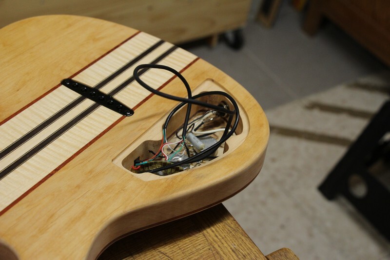

Pour la suite, on s'occupe du sélecteur.
J'ai choisi une Schaller Megaswitch M. C'est un peu plus compliqué qu'un simple sélecteur type Strat mais les possibilités de câblage sont assez nombreuses.

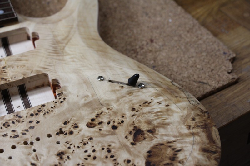

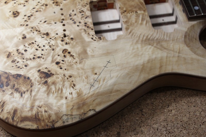

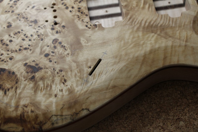

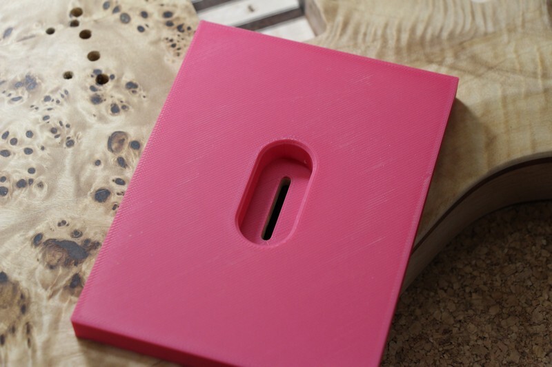

J'ai tracé l'emplacement du sélecteur :

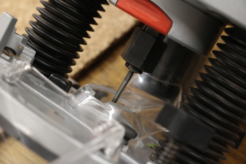

J'ai fait un gabarit pour faire la rainure à la défonceuse avec une fraise de 3.18 et la bague de copiage :
La fraise de 3.18 est montée dans la défonceuse :
Et la rainure est faite :
Après avoir percé les trous de passage de vis, on peut monter le sélecteur :

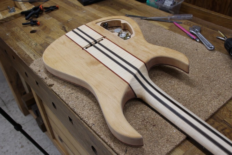

Il faut enlever de l'épaisseur à la table car le levier dépase peu de la table, et de l'autre côté, le circuit du sélecteur arrive très proche du niveau de la trappe de fermeture.
On fait un gabarit de fortune :
Et on enlève environ 1,5-2mm d'épaisseur avec une fraise à copier :
Voilà qui est mieux :

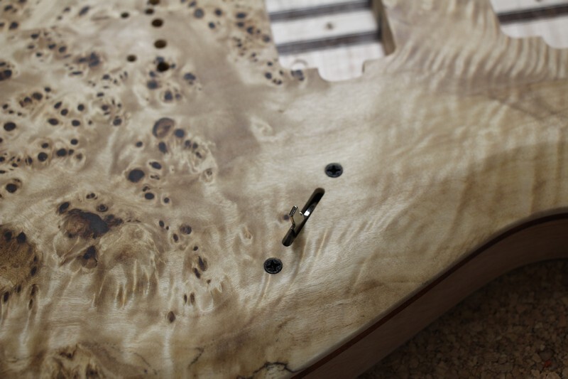

J'en ai profité pour utiliser des vis à tête fraisée noires plutôt que les vis fournies avec le sélecteur :

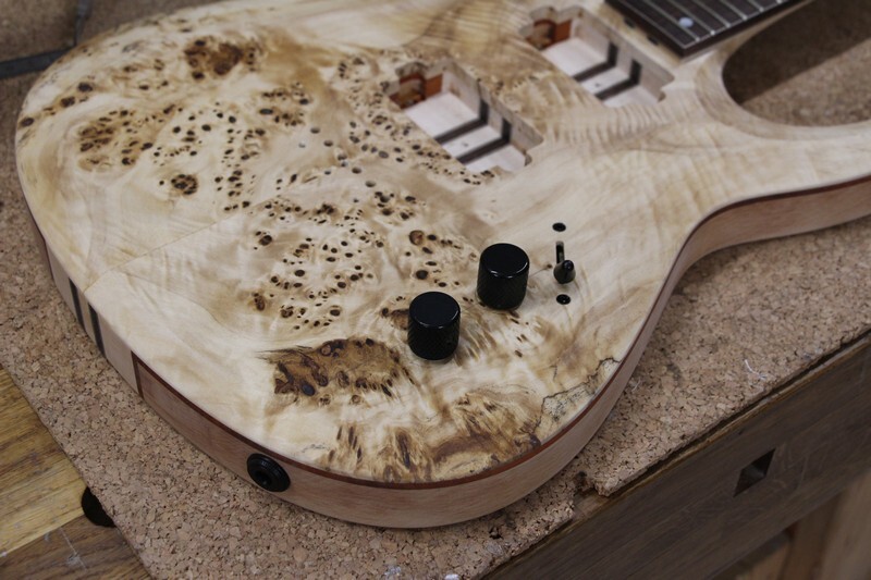

Après avoir déterminé la position des potars, je perce leur trou de fixation :
Voici ce que ça donne :
Ils auraient peut-être mérité d'être un peu plus espacés mais j'ai fait avec l'espace dispo dans la cavité électronique.
AU passage, une vu du dos avec les arrondis :

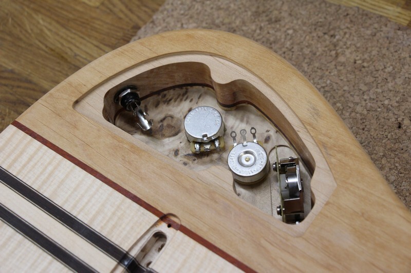

Et une vue de la cavité électronique :

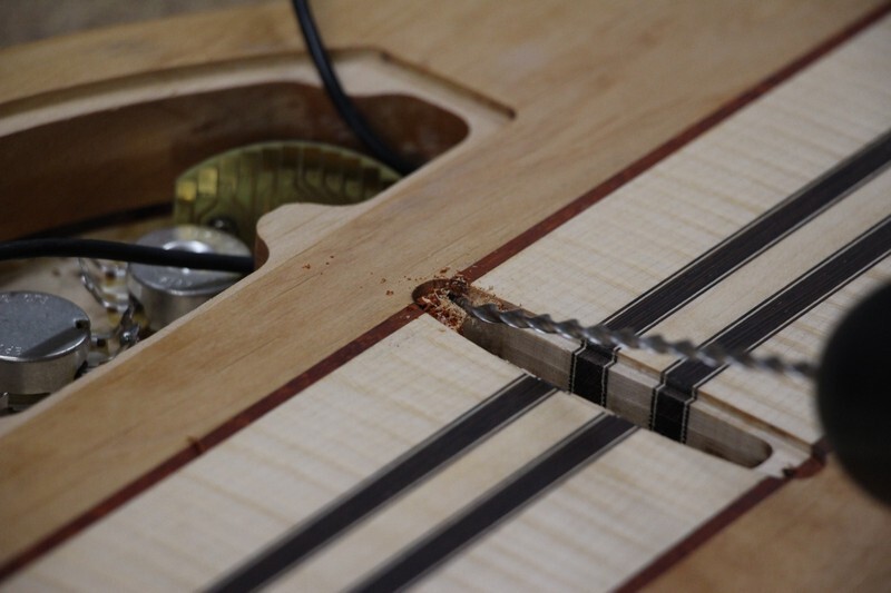

Je n'y ai pas pensé avant mais il faut faire un trou pour relier les cordes à la masse via le cordier :

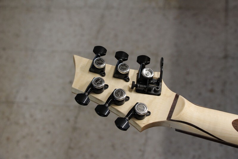

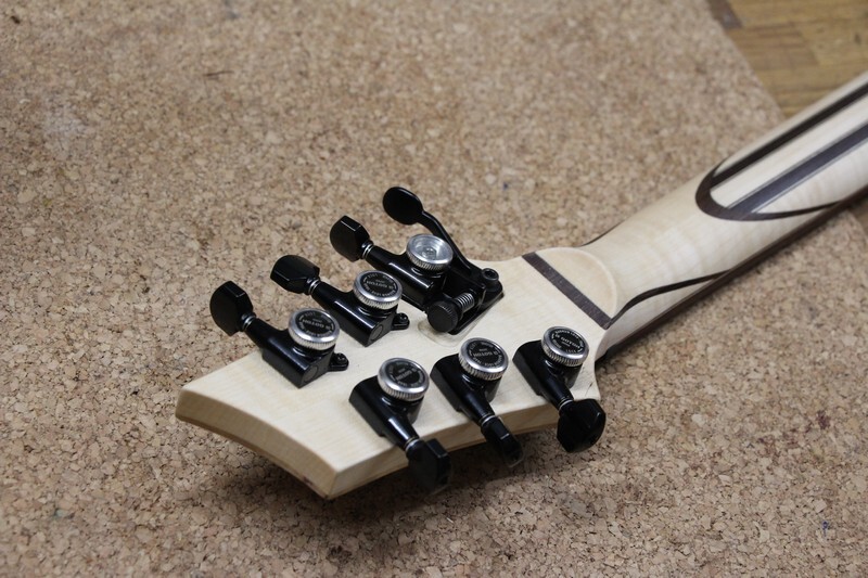

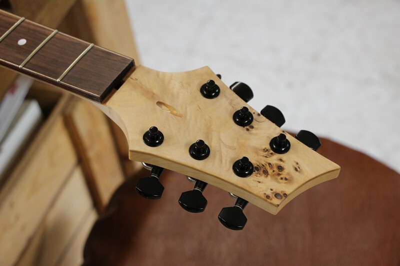

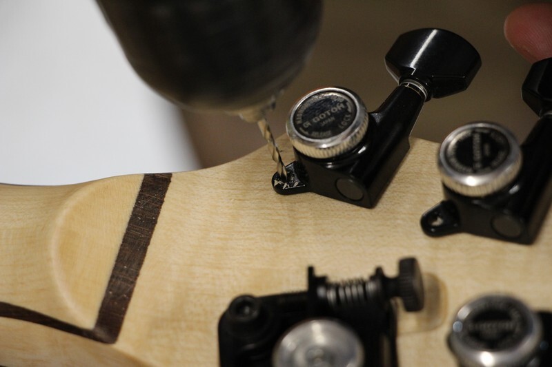

J'ai monté les mécaniques en les orientant correctement :
J'ai percé un avant trou pour la vis d'immobilisation des mécaniques :

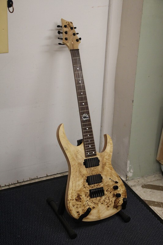

Enfin, j'ai fait le câblage provisoirement (vu que ça va être démonté pour le vernis) et monté tout ce qui devait l'être pour la faire sonner et vérifier que tout va bien:
C'est du provisoire on a dit
Pour le câblage proprement dit, il s'agit de celui-ci :
Je vous mets la notice ICI pour ceux que ça intéresse.
Les sonorités sont intéressantes, il n'y a aucune position avec un seul micro splitté, donc les niveaux de sortie sont plutôt équilibrés. Comme tout a l'air bien, je pourrai la démonter pour finir la préparation avant vernis.

Ben didonc, c'est presque fini cette histoire !
Du beau boulot, bien documenté comme d'hab, bravo !
