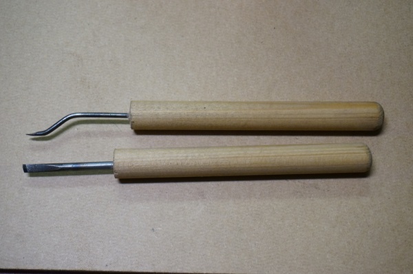

J'ai vu que tu t'en servais aussi pour faire la rainure autour de la table pour incruster le binding , je vais surement faire un binding aussi sur la caisse du bas , j'avais envisagé un temps d'acheter le guide stewmac type petite toupie à mettre sur dremel , mais bon, il est en rupture de stock chez madinter , et puis est-ce bien nécessaire pour juste une mandoline ? Ce type de ciseau coudé est peut-être suffisant ? J'ai aussi une mini guimbarde Stanley qui peut peut-être me dépanner.

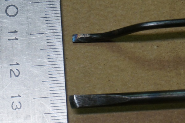

fidler a écrit : mar. 2 déc. 2025 15:18 tu peux essayer de le former avec autre chose qu'un ciseau, un simple bout d'acier que tu formes en Z, ensuite tu le trempes et tu l'affutes, vu la taille, tu ne doit pas en avoir pour bien long. Ce qui compte c'est l'affutage.
Salut Fidler , j'adore les outils à main , j'adore ce travail et leur restauration , mais je ne suis encore jamais lancé dans le trempage , j'ai lu et vu la procédire , mais bon , je ne peux pas tout faire ... :)
Messages : 6584
Re: Mandoline et mandole: son et récap page 26
J'ai fait les miens avec de la corde à piano
Disons que ça fait le taf, même si ce n'est plus très trempé....
