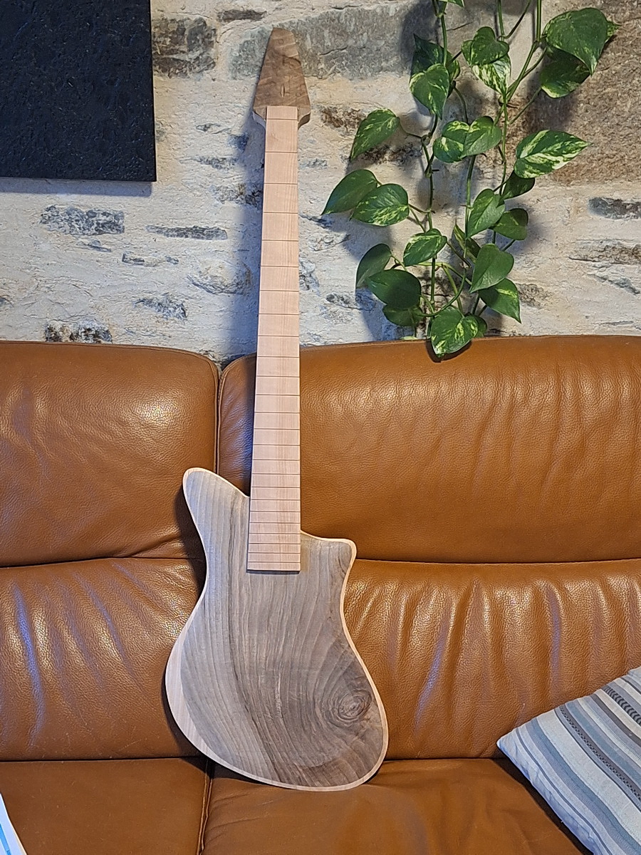

Montage à blanc

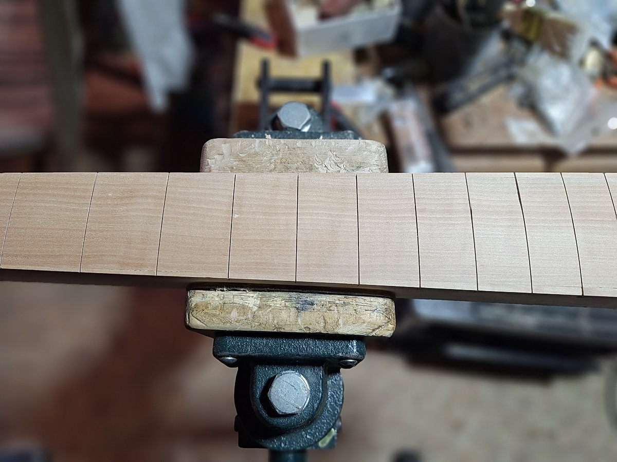

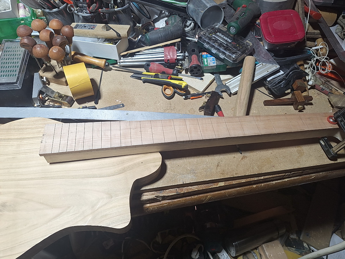

Donc voilà une touche en cormier que j'ai "slotté" sans faire de photo.

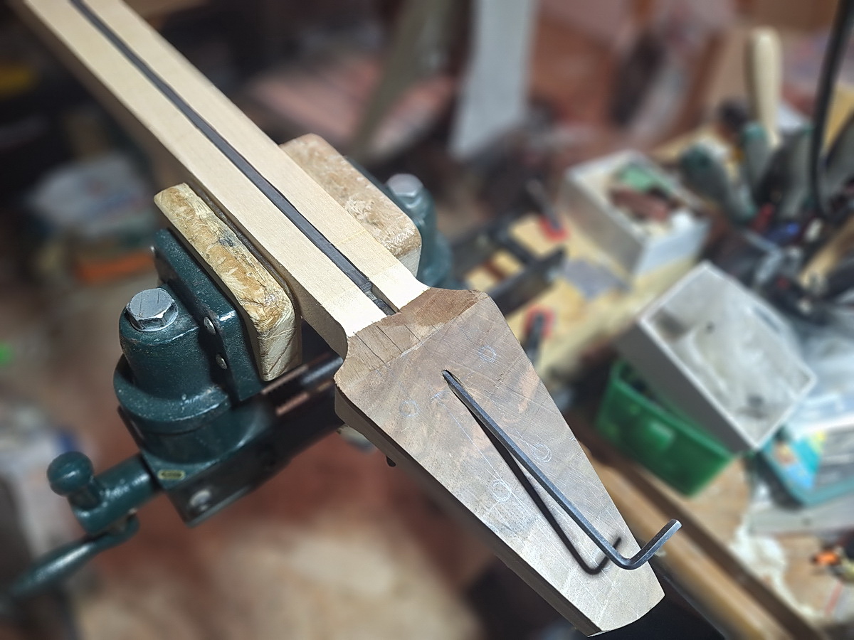

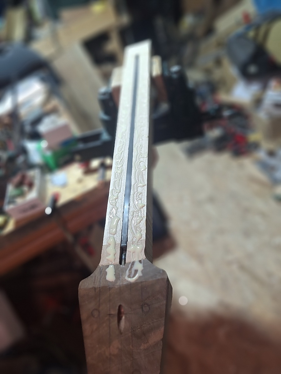

Pose du truss 100% acier (pas de laiton car ça casse).

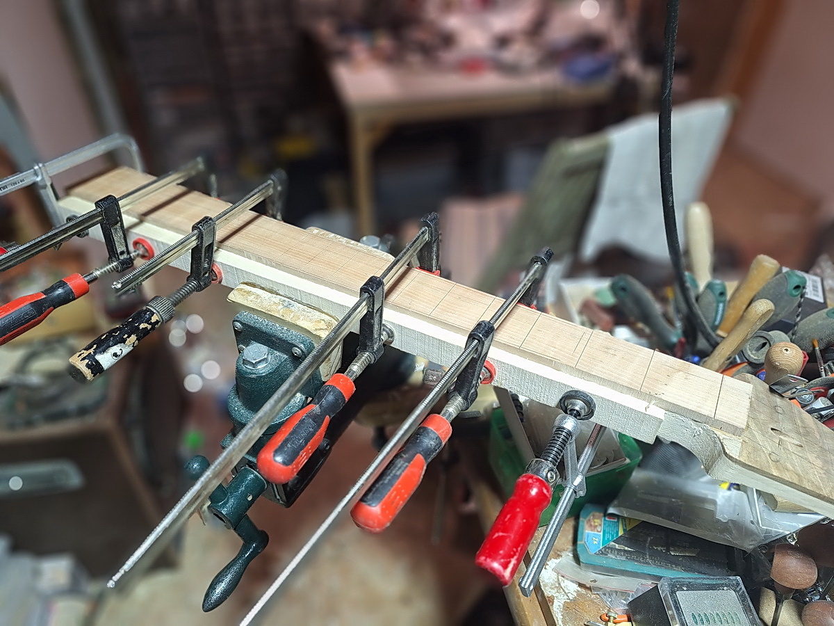

Collage à la tite classique

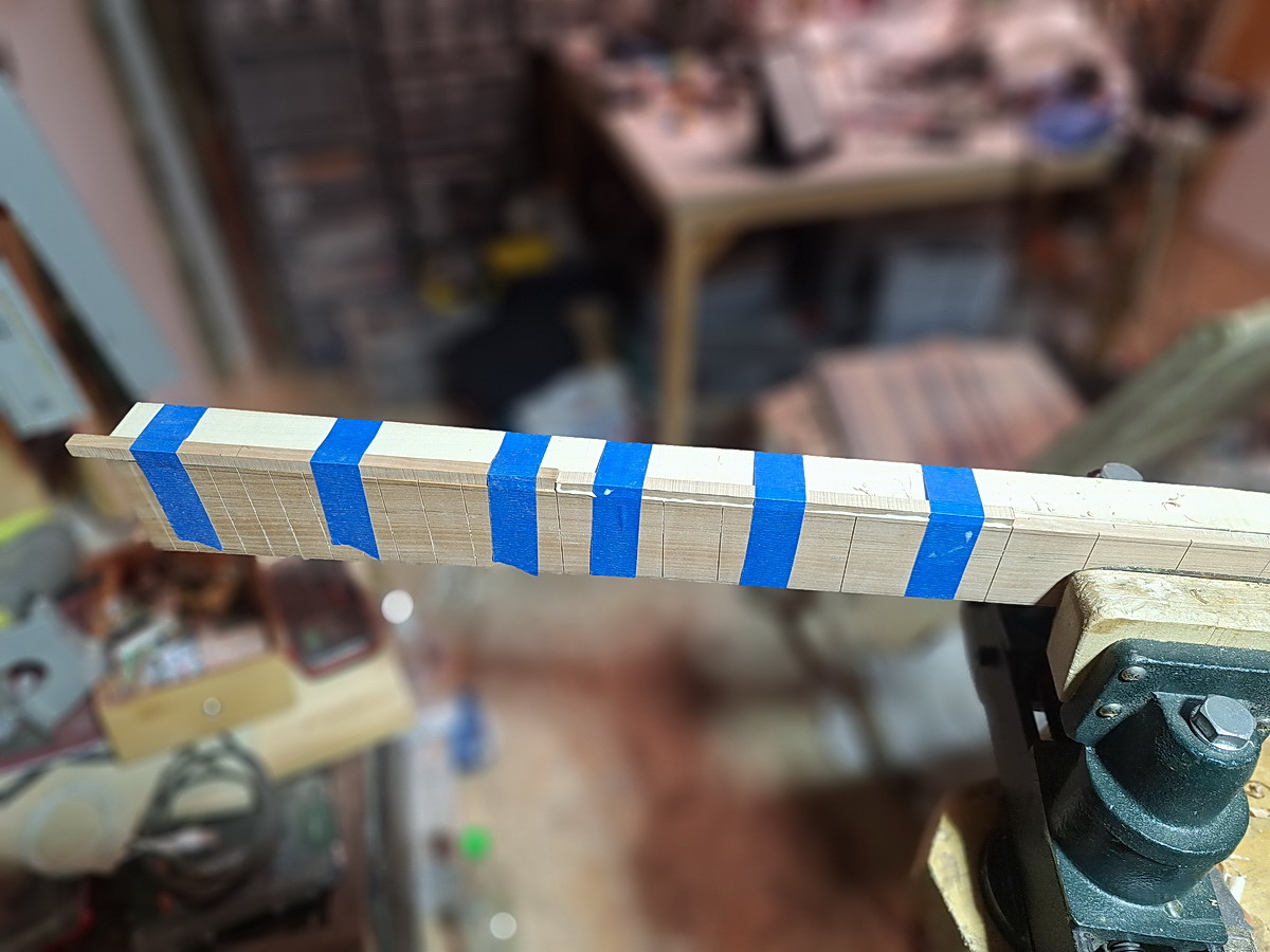

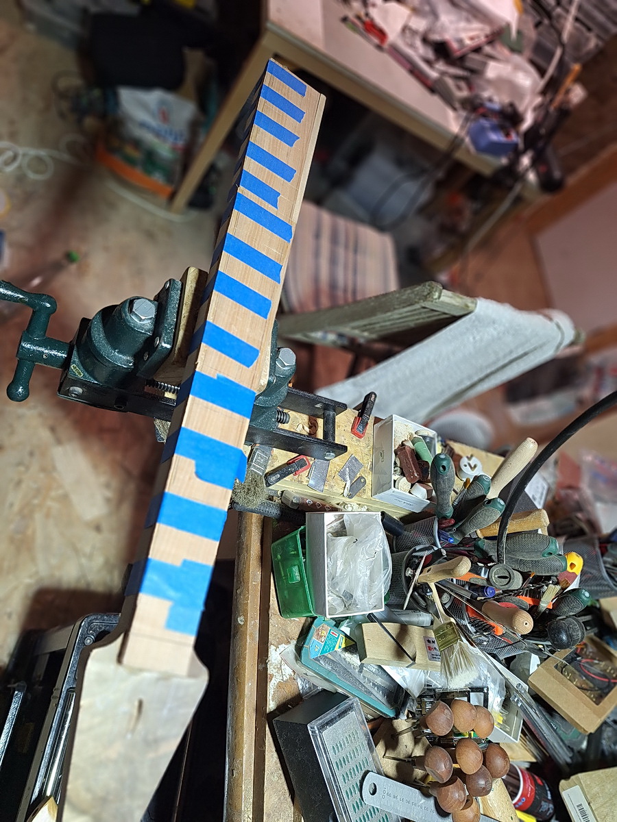

J'omets le collage de la touche (pas de photos) et je vous présente la boulette n°1. J'ai débité le manche 3mm trop étroit pour une 5 cordes (c'est l'inconvénient de travailler sans plan). Donc je dois élargir le manche, et rien d'autre, les adeptes des augmentations corporelles doivent passer leurs chemins.
Par bonheur, j'ai des chutes du même bois, donc zou, deux ailes collées sur les bords.
Idem pour la touche, sauf que je n'ai que des chutes trop courtes pour tenir la longueur, tant pis, je colle la jonction sur un passage de frette.
Bon la boulette est à peine visible à ce stade, la partie continue et le moral remonte.

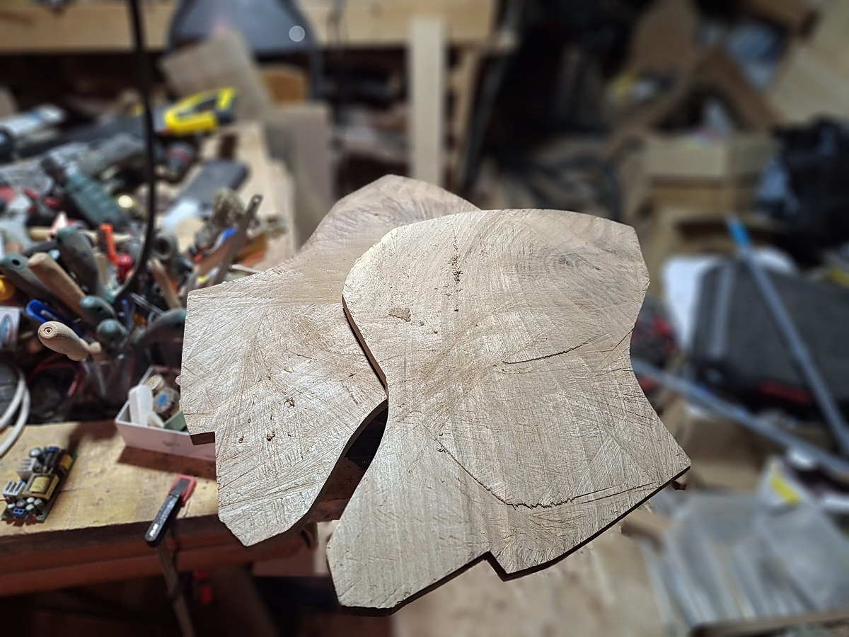

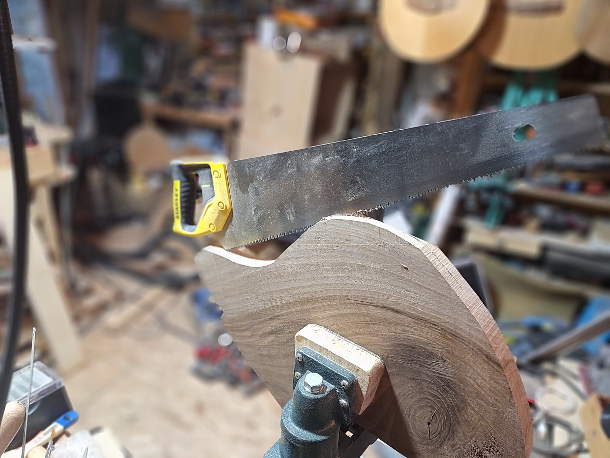

Refente de la table à la main, comme ça j'en aurais deux, et je gagnerai du temps pour un futur instrument.
Youpi, pas besoin de chauffage avec cette activité.

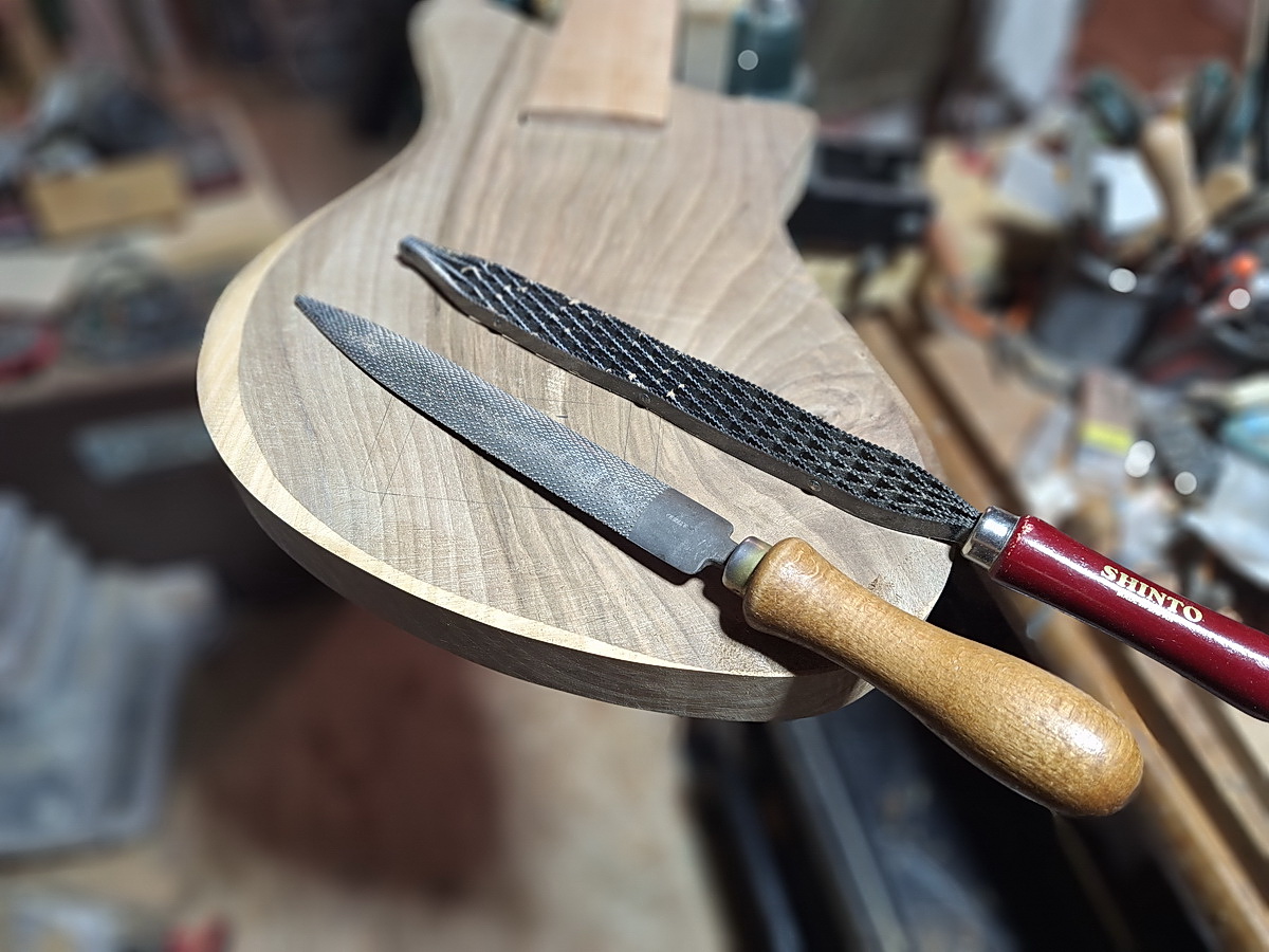

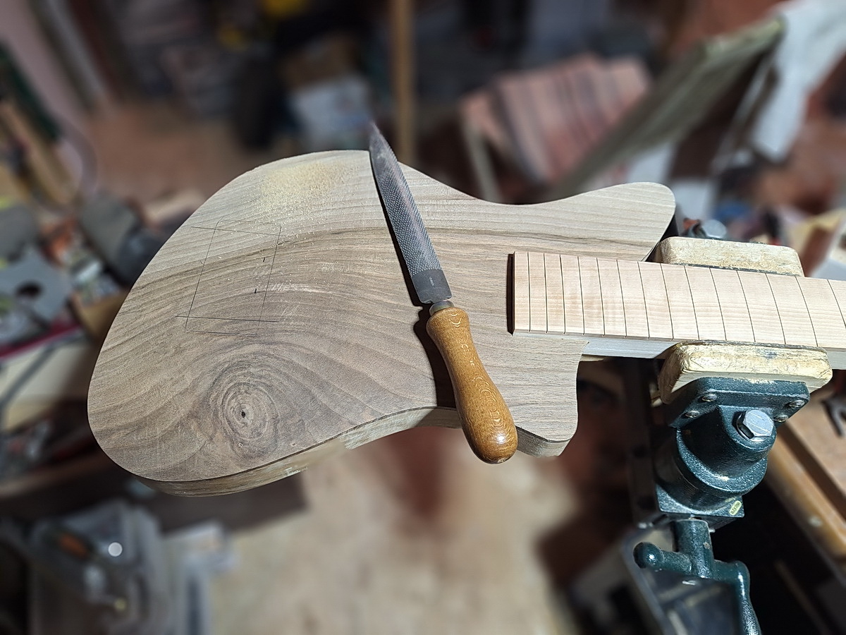

Table déjà collée et début de la mise en forme avec diverses rapes.

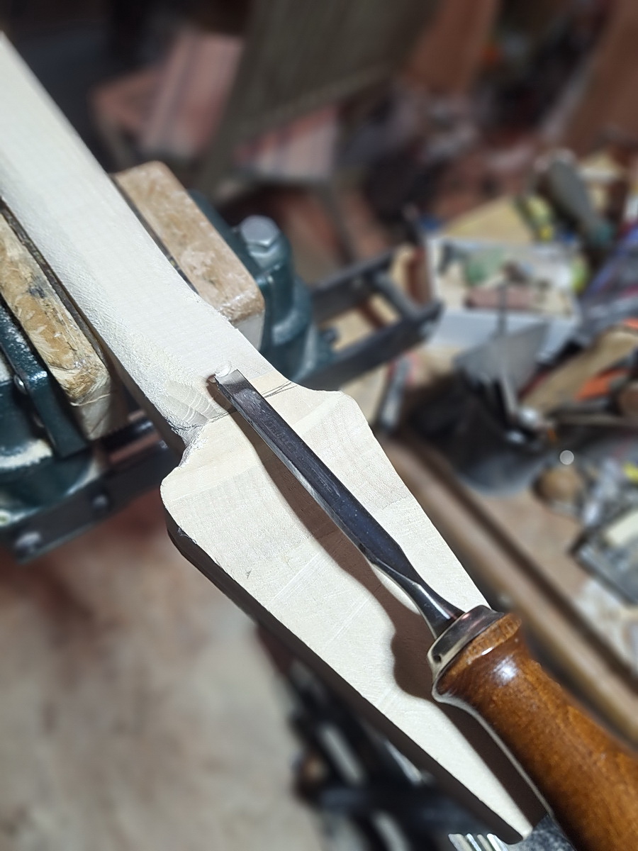

Façonnage de la volute à la râpe et à la gouge.

Tu as dû "t'amuser " pour la refente de la table avec une scie à main, mais bon, je ne voyais pas d'autres moyens aussi ...
