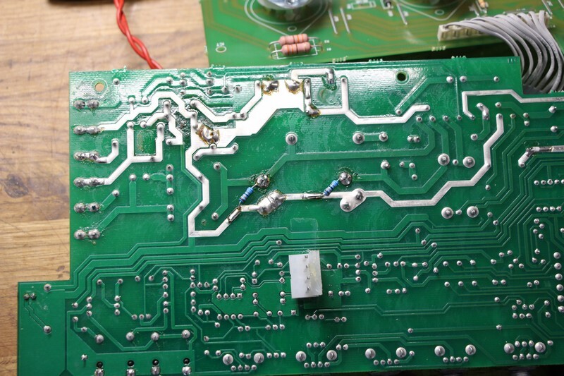

La première modification, qui est impérative avant même de commencer autre chose, c'est ajouter des résistances de drainage. Le rôle de ces résistances sera de drainer le courant stocké dans les condensateurs de la haute tension pour les vider lorsque l'ampli est hors tension. Plus ces résistances seront faibles, plus le drainage sera rapide mais plus elles vont chauffer lorsque l'ampli sera sous tension. pour 2 condensateurs de 1000µF, j'ai choisi de mettre une résistance de 680kOhms 1/2W sur chaque condensateur. Il faut veiller à ne pas dépasser la puissance max de la résistance. On calcul rapidement la puissance dissipée par la résistance, avec P=U²/R, U=500V, R=680000, ça nous donne P=0,37W, c'est inférieur à 0,5W donc ça passe. Avec des résistances de 1/4W (plus courant), il aurait fallu une résistance d'au moins 1MOhms. Il faut bien drainer le courant avec la résistances via le socle des tubes de puissance, entre les bornes 4 et 8, en mettant bien le switch stand by sur ON, ampli hors tension bien sûr (pas juste éteint, il doit être physiquement débranché du secteur).
Les résistances de drainage sont soudées en parallèle des condensateurs :

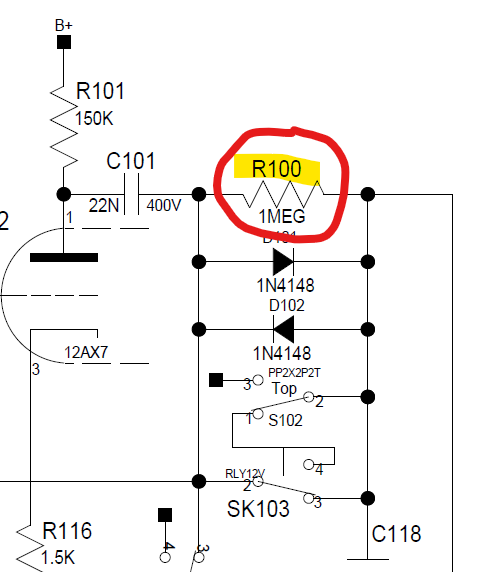

La seconde modification dont on va parler pour ce modèle est la "R100 mod". Cette modification consiste à shunter une résistance de filtrage qui permet de rehausser le niveau d'entrée du dernier étage de préampli, mais qui peut dans certains cas amener un peu de souffle. Donc soit on remplace simplement cette résistance de 1MOhms par un fil, soit un la remplace par un potentiomètre de même valeur pour pouvoir "ajuster" la modification. On obtient en retour un peu plus de tranchant dans la saturation. Ca ne va pas radicalement transformer l'ampli mais cette modif est très simple :
Pour ma part, j'ai supprimé cette résistance dans un premier temps, puis je l'ai remplacée par une plus faible de 330kOhms car avec la modification "Hi-Gain" à venir, l'ampli avait pris un peu de souffle.
Le gain est perceptible, mais ce n'est pas radical encore une fois. Pour quelqu'un qui ne veut pas prendre de risque, c'est une modif sympa.

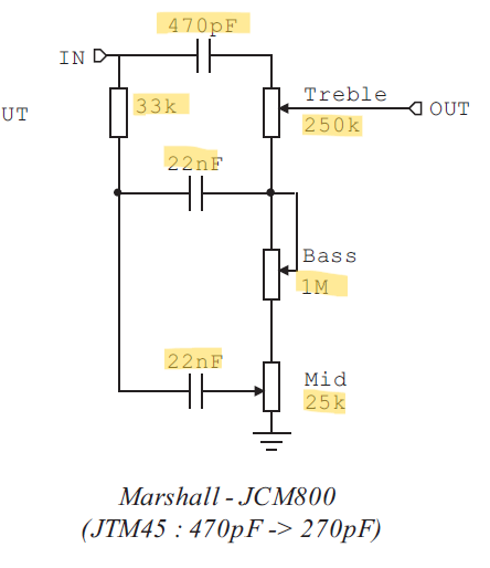

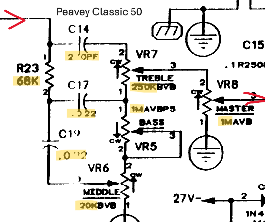

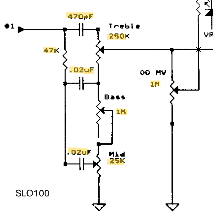

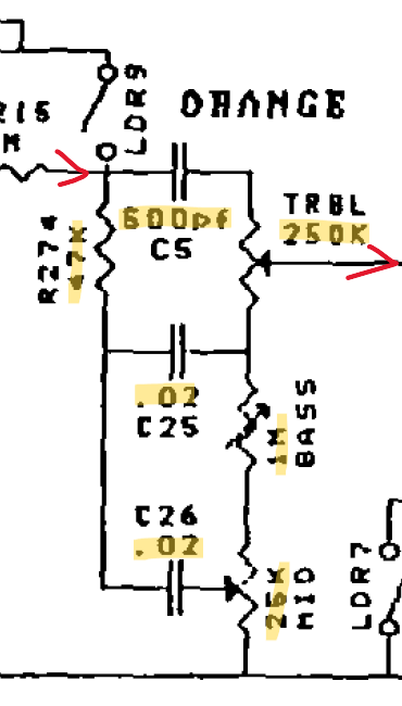

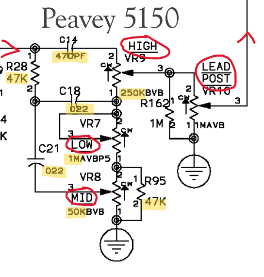

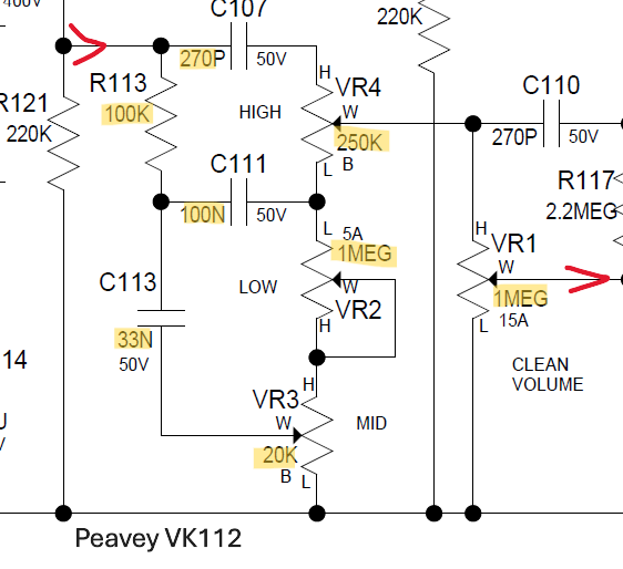

La troisième modif consiste à modifier ce que l'on appelle le "tone stack". Il s'agit des fréquences sur lesquelles agissent les potentiomètres de tonalité. Ici, un truc qui me plait dans cet ampli (et ce n'est pas le seul), c'est qu'il y a une égalisation par canal, je trouve ça plus sympa qu'une seule égalisation pour tous les canaux. Sauf que les fréquences ne sont pas géniales, le potentiomètre de treble n'agit pas assez sur les aigus, et pareil pour celui de basse. On peut éventuellement se lancer dans des calculs de fous sans vraiment être sûr du résultat, ou faire ce que nous avons l'habitude de faire nous luthiers amateurs, faire comme font ceux qu'on apprécie.
Alors j'ai regardé ce qui se faisait sur les 5150 et 6505 de chez Peavey, sur le 5150 de chez EVH (très très similaire au Peavey, ils n'ont pas modifié grand chose à part lui rajouter des étages de préamp), sur le célèbre SLO100 de chez Soldano (qui a servi d'inspiration au 5150, il y a beaucoup de similitudes), sur le JCM800 de chez Marshall également. On retrouve des similitudes dans tous ces modèles, on va les regarder de plus près.
Voici ce que l'on trouve sur ce Peavey VK112, et que l'on retrouvera aussi sur les VK212 et VK100 :
On va s'intéresser aux valeurs surlignées, c'est ça qui change les plages de fréquence qui sont modifiées par les réglages.
En voici quelques autres :
-Peavey 5150
-Peavey 6505 (idem EVH 5150) :
-Marshall JCM800 :
-Mesa Boogie Dual rectifier, côté orange (le rouge est similaire mais le schéma est moins lisible) :
-Paevey Classic 50 :
-Soldano SLO100 :
On remarque déjà que les valeurs des potentiomètres sont toujours identiques, ou presque. On retrouve 250k pour le treble, 1M pour le bass, et 20k/25k pour le middle (le 5150 a un 50k mais avec une résistance de 50k en parallèle, ce qui donne un équivalent 25k mais avec une progressivité différente).
On remarquera que tous ont le condensateur du milieu et du bas à 0,02µF (ou 0,022 mais ça ne change pas grand chose) sauf le VK112 qui a une 100nF (0,1µF) et une 33nF (0,033µF). Mais pourquoi ?
La résistance varie selon les modèles, mais la 47k revient plus souvent, je choisirai cette valeur.
Le condensateur du haut lui peut prendre plusieurs valeurs. A la base, il y a un 270pF, comme sur le Classic 50. Les autres sont plutôt à 470pF ou 570/600pF. J'ai choisi un 470P dans un premier temps sur les 2 cannaux, mais je suis revenu en arrière sur le canal Lead car ça a plus de tranchant avec le 270pF.
Sur le canal Clean, l'action des potentiomètre est devenue meilleure, on a moins l'impression de ne modeler que les mediums. Sur le canal Lead, ça va évoluer. J'ai envie dessayer d'autres valeur pour la résistance qui se trouve en haut à gauche, notamment la 33k utilisée par Marshall.
J'ai supprimé le condensateur C149 qui se trouve en parallèle du tone stack du canal lead car il bouffe des aigus en permanance, c'est bien dommage.
