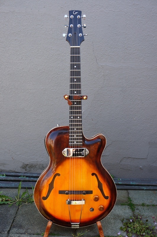

J'en ai fait une. Table et fond en épicéa sculpté de 3mm.
Pour le micro j'y ai mis un P90 avec "oreilles" et un chevalet flottant et 2 pastilles piezo sous la table au niveau du chevalet.

Elle sonne comment en acoustique
Ton p90 est sur la table ou tu as un renfort dessous
Quelle epaisseur les eclisses

Les éclisses c'est du bois plein.... Donc façile 10mm (recouvert d'un plaquage)
le P90 est dans un "trou" et tien par les vis des oreilles...
en acoustique ça sonne comme un 'banjo'

Merci, je vais donc faire une croix sur le côté acoustique et modifier mon plan pour les eclisses, du coup ça sera plus facile que prévu comme projet.
