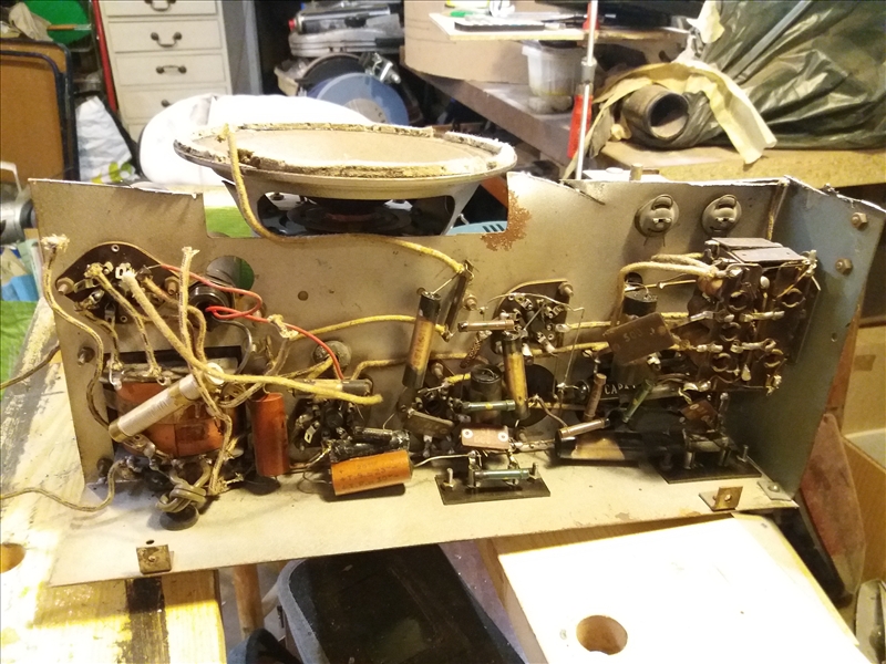

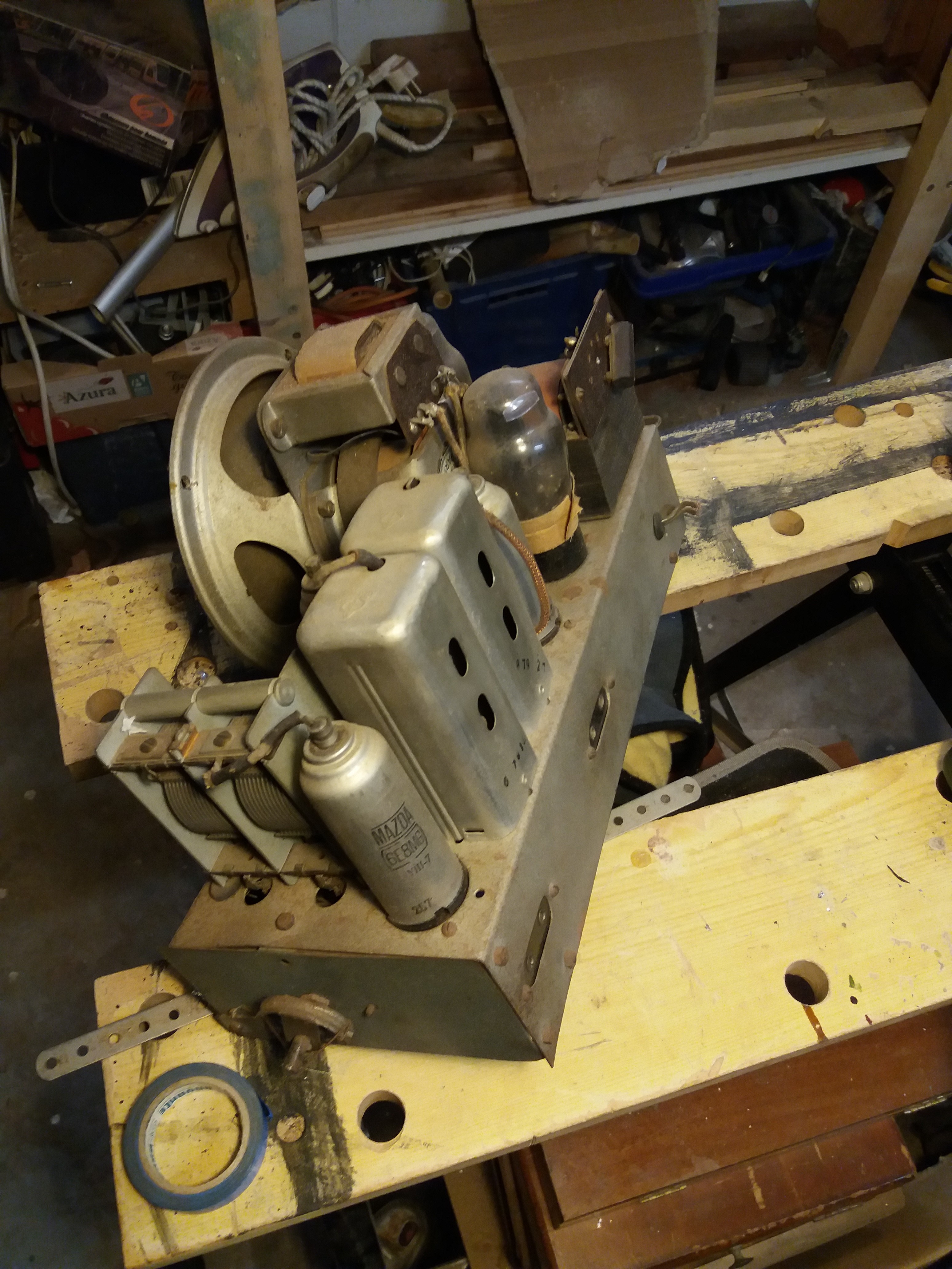

J'ai récupéré une vielle TSF assez rare , et visuellement tout a fait classique ,ampli a lampe , mais a priori, je ne me vois pas le restaurer, par contre je me posais la question de l'utiliser seulement comme carrosserie pour un système MP3 bluetooth, voire DAB et je suis a la recherche des cartes pertinentes pour faire ce montage, niveau haut parleur on va mettre deux large bande d'autoradio voire un woofer de basse en plus en 2.1
j'ai un petit peu ama zoné et j'ai sélectionné quelques éléments, mais ce n'est peut-être pas pertinent ou peut etre peut-on trouver des kits je cherche encore un DAB ma foi si c'est un bon mp3 + blutooth ça me va aussi.
un ampli 2x15 W (DC24v) il existe aussi le meme en 2.1 avec une sortie caisson de basse, et l'option bluetooth je m'interroge juste le BT c'est au niveau de l'ampli ?
https://www.amazon.fr/gp/product/B099DC ... SK1X&psc=1
https://www.amazon.fr/Module-amplificat ... HLTP&psc=1
https://www.amazon.fr/DollaTek-amplific ... BRP3&psc=1
une alimentation transfo 220V/24v 1.25A mais je ne suis pas ur du tout du coup
https://www.amazon.fr/gp/product/B0F2MR ... TG3H&psc=1
une carte USB SD lecteur mp3 (DC5.5V)
https://www.amazon.fr/gp/product/B07M6J ... SK1X&psc=1
une carte transfo 24V /5V 5.2 ? suffisante pour alimenter cette carte en 5.5V

Finalement installé celui-ci sur le dessus de la TSF, étant donné l'emplacement au plafond, c'est discret.
https://fr.aliexpress.com/item/10050080 ... pt=glo2fra
Tout fonctionne, USB Bluetooth,SD, FM, entrée micro.
la télécommande a un rayon d'effet décevant, de 1,5 m qui fait que lorsqu'elle fonctionne, on pourrait toucher les boutons avec la main… J'évalue la puissance de ce truc à 5/8 W sous 4 ohms mono.
fonctionnel j'y ai mis deux HP d'autoradio et le niveau de sortie est satisfaisant, la définition… pas terriblesurtout si on monte, mais mieux que ma vieille radio.

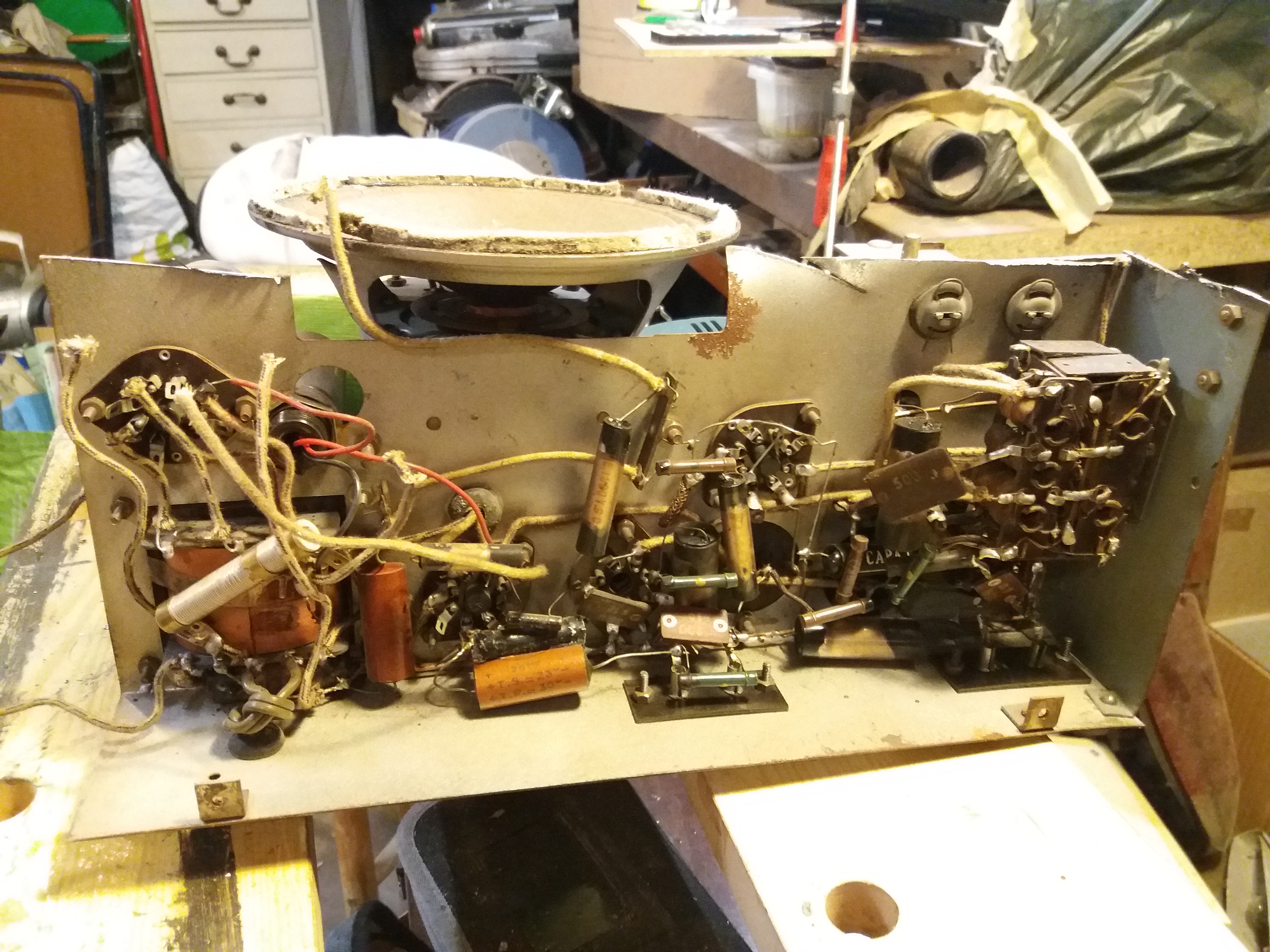

Il me reste l'ancien ampli à lampe, pour utilisateur averti, ce truc de 1939 est câblé avec des fils isolés coton qui tombent en poussière. Celui qui met du jus là-dedans sans l'avoir refait va avoir un joli feu d'artifice...
je l'ai amputé des deux potards de façade et du cadran de réglage des stations pour garder à la TSF son aspect d'origine...
Mais si il y a quelqu'un d'intéressé pour récupérer les composants ou quoi , c'est dispo gratos bien sûr, je suis en région PACA, message perso si quelqu'un veut la récupérer.

Excellent cette construction "en l'air" ! :)
Chapeau aux personnes qui ont conçu les premiers circuits complexes des début de l'électronique... :prayer:
