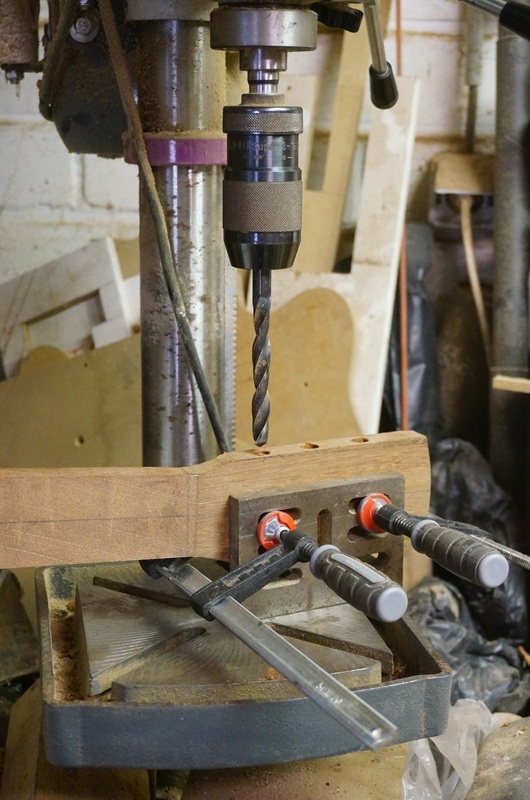

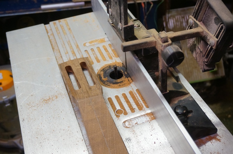

Messages : 6680
Re: Electrique - NYLON chez Gema
Suite :
perçage des "trous" pour les mécaniques
Puis, ouverture des passages de cordes
