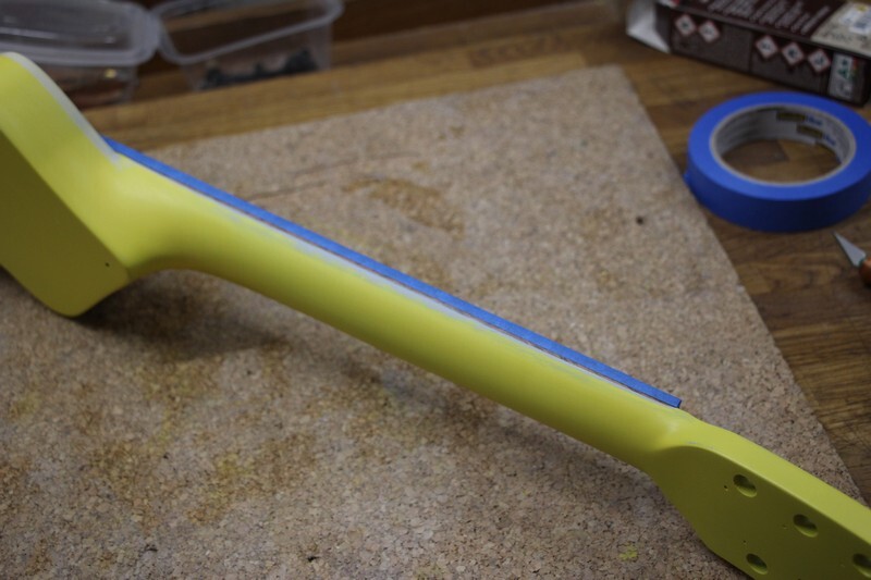

J'ai enlevé le masquage des tranches de la touche :
Bon, ça, c'étaient les bonnes nouvelles. Maintenant, on passe aux mauvaises.
Ici, il reste encore des pores du bois :
Franchement, je ne comprends pas comment c'est possible !
Ensuite, ce n'est pas facile à prendre en photos, mais le scotch de masquage a laissé à plein d'endroits des résidus bleus, autant dire que sur le fond jaune, ça ne passe pas inaperçu :
Là; j'ai vraiment fait n'importe quoi. En démasquant les bords de touche, je me suis rendu compte que le masquage n'était pas à la limite manche-touche mais à côté. Donc on voit le bois du manche :
A partir de là, je me rends à l'évidence : il va falloir recommencer.
J'ai eu aussi quelques résidus de colle du scotch de masquage (visiblement, à cet endroit, il avait décidé de coller) :
J'ai essayé de les enlever à l'alcool. Ça a bien enlevé les résidus de colle, mais pas que :
Du coup, la prochaine étape, ce sera du ponçage !

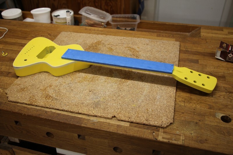

Je n'ai pas tout poncé à blanc, seulement assez pour supprimer les épaisseurs au niveau des raccords de peinture, et pour donner de l'accroche à la future peinture; et j'ai masqué la touche :

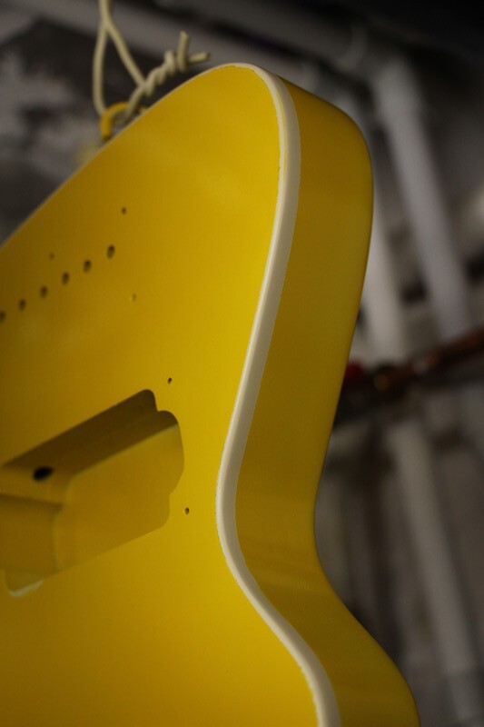

J'ai mis un coup de peinture ivoire RAL 1015 là où il y a les filets. Je n'ai pas fait de photo à ce moment là mais j'ai fait le masquage des filets, puis j'ai peint en jaune. Le résultat semble convenable, à voir en pleine lumière :
Il y a une trace de jaune mais je devrais pouvoir l'enlever au ponçage avant vernis, c'est vraiment superficiel.
