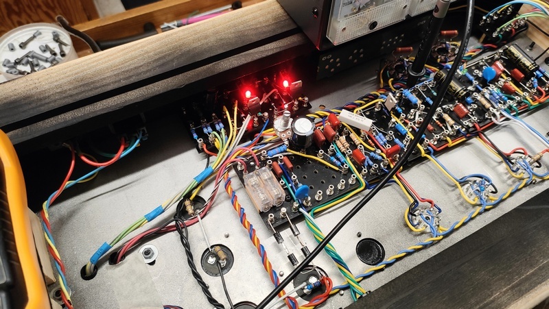

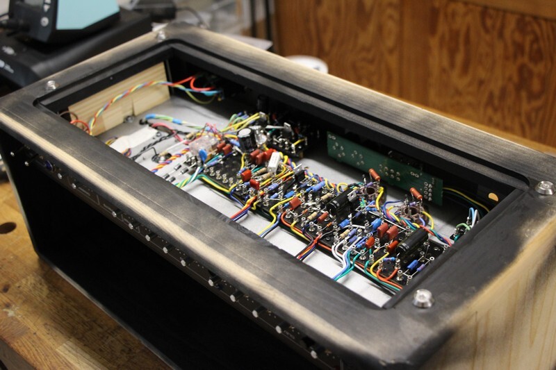

Je commence par sertir les "turrets" sur la "turrets board", qui est la carte électronique à l'ancienne :
Puis j'ai soudé les composants dessus :

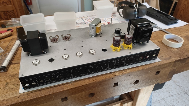

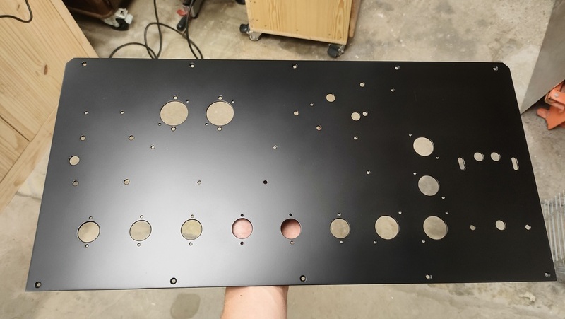

Là, on va rentrer un peu plus dans le concret. On commence par découper un bout de tôle d'alu de 2mm :
Ensuite, on trace tous les perçages à faire :
On fait tous les perçages :
Voici le dessus du châssis de l'ampli :
Après avoir recoupé les façades à la bonne longueur :

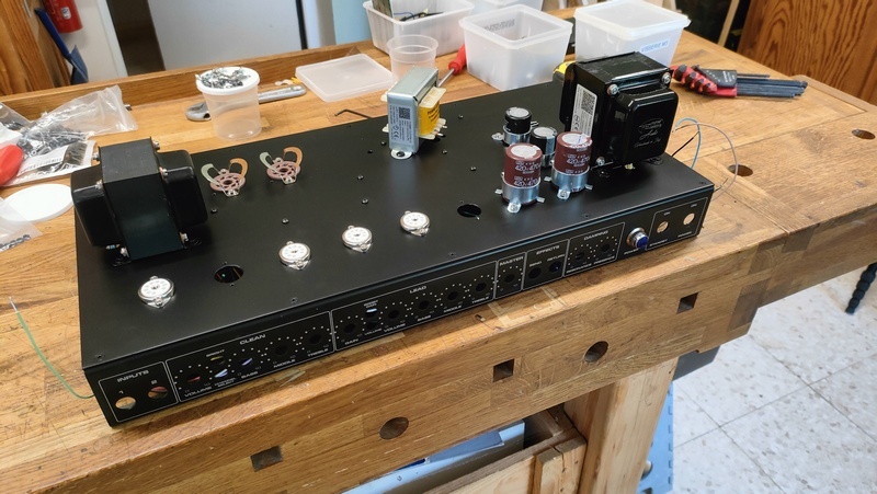

On assemble les éléments du châssis ainsi que les embases des lampes et les grosses capas de filtrage :
Il y a 2 supports en impression 3D car je n'ai pas les supports métalliques, mais ils seront changés.
On continue avec les 2 transfos et la self de lissage de courant :
On passe de l'autre côté avec le montage de la carte :
Je récuère la carte qui regroupe le sélecteur d'impédance et les sorties de haut parleur du Peavey donneur d'organes :
Une fois monté ans le châssis :
Avant d'en arriver là, il y a eu pas mal de montages et démontages, et il va encore y en avoir évidemment.

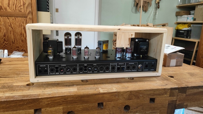

Une fois tous les trous effectués (enfin, tous ceux qui étaient prévus à ce moment là), j'ai démonté la plaque en alu et je l'ai peinte en noir :
Voilà qui fait plus sérieux :

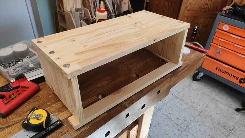

En attendant un peu de matos (notamment les potentiomètres), j'ai fait un peu de copeaux de bois.

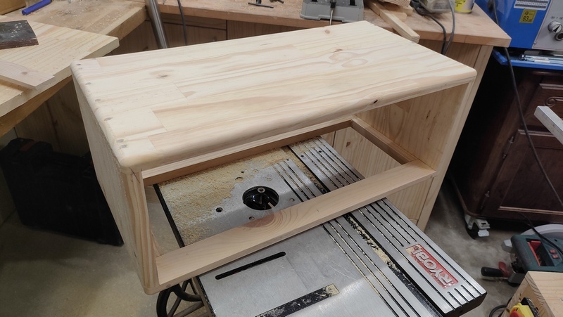

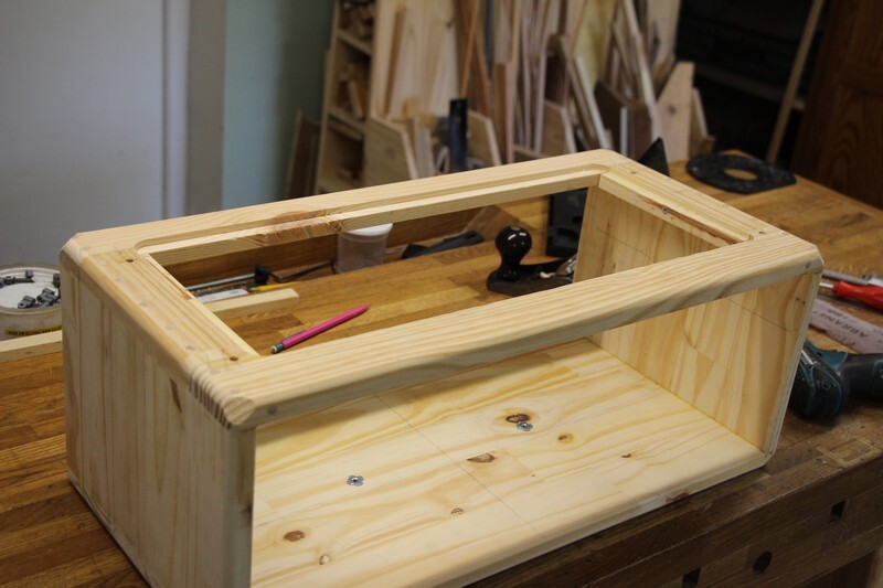

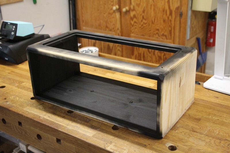

On commence par assembler quelques planches en pin :
Ensuite, on les arrase et on fait un bel arrondi tout autour :
On vérifie que les mesures étaient bonnes :
Dans l'optique d'une éventuelle évolution, je vérifie que le montage de tubes 6L6 est bien possible :
Les 6V6 qui sont prévus sont plus petits.
Comme j'imagine bien qu'il va falloir intervenir dans l'ampli, je fais un logement pour y insérer une trappe d'accès :
Un coup de peinture noire sur les parties internes pour que ce soit nickel :

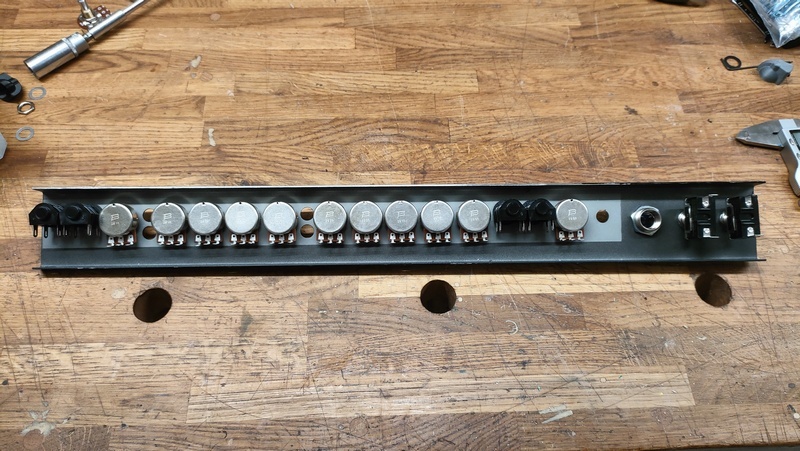

Les potentiomètres ont eu le temps d'arriver :
J'ai choisi des potentiomètre Bourns avec axe lisse.

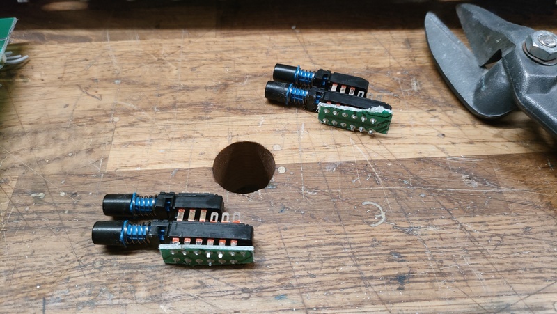

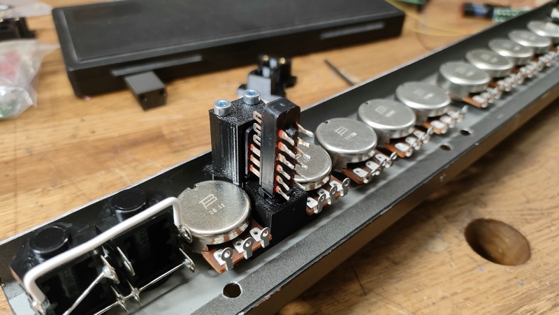

A ce moment là, j'ai eu une difficulté : trouver comment faire tenir les switchs de changement de canal sur la façade de l'ampli sachant qu'à l'origine, ils sont soudés sur la carte électronique
J'ai commencé par les désassembler de la carte, en utilisant une méthode … simple et efficace (on aperçoit le principal outil d'ailleurs :lol:)
J'ai fini par dessiner un support et l'imprimer en PETG :
https://zupimages.net/up/26/41/bmwl.jpg
La base de ce support est maintenue par les 2 potentiomètres de chaque côté, et l'autre partie du support est vissée et permet d'éviter que les switchs reculent.

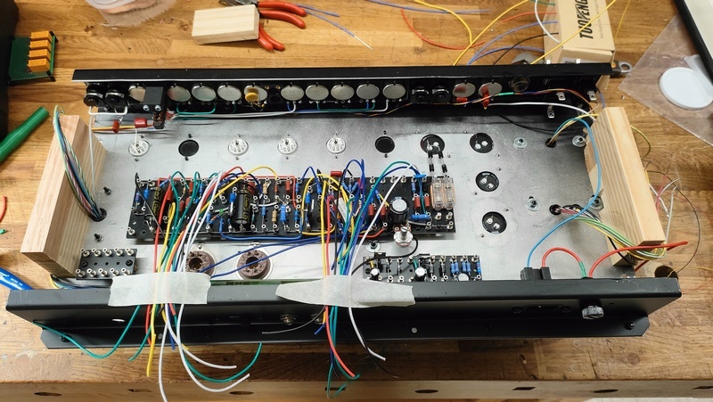

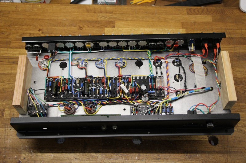

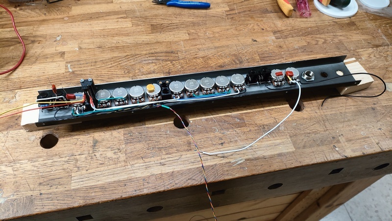

Une fois cette difficulté passée, j'ai fini le câblage des potentiomètres :
La façade est montée sur le reste du châssis :

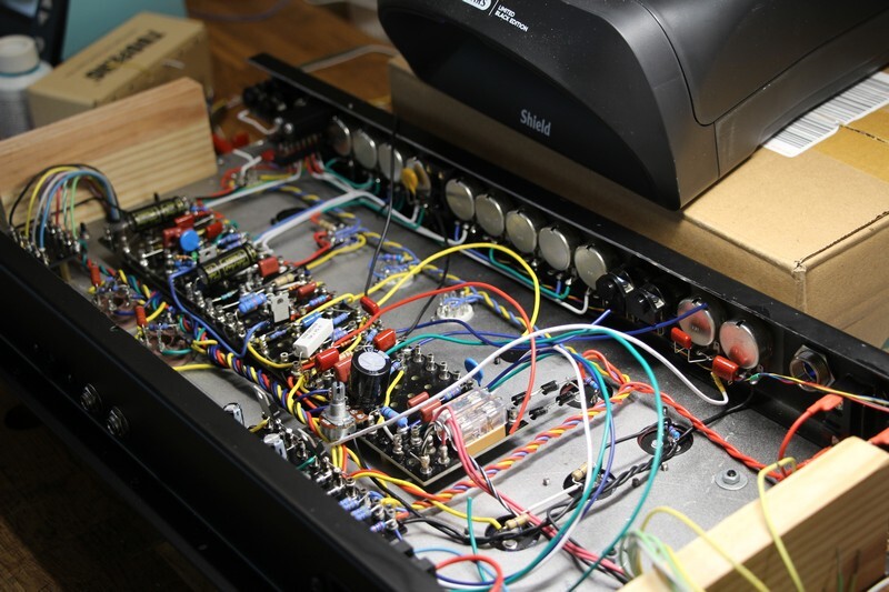

Le câblage peut continuer :

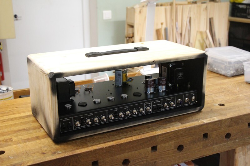

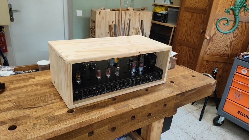

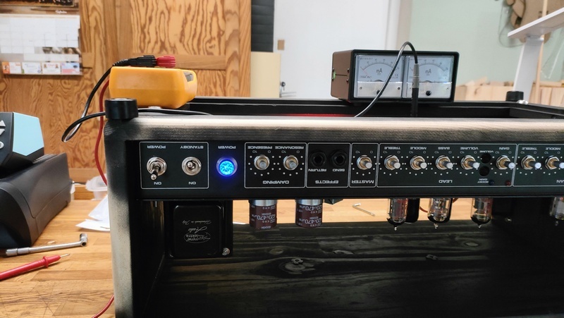

Ca semble prêt pour le première mise sous tension :
On met tout ce bazar dans la caisse en bois :
Ce n'est pas une Delorean, mais ça a de la gueule :
On met l'ampli sous tension, le témoin s'allume :
Dedans, il y a des trucs qui s'allument :

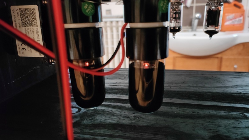

Les filaments des lampes rougissent :
Ca se présente plutôt bien !

Faut reconnaitre que c'est classe un bel ampli à lampes dans un beau caisson !
Tu vas mettre quoi comme grille de protection ?
Messages : 6351
Re: Un ampli pour les saturer tous !
C'est clair que c'est classe ! Pour la classe, j'ai même cherché les 6V6 en verre type "bottle", c'est à dire bombé et sans partie opaque, mais ça vaut hyper cher. Je me suis rabattu sur du standard d'origine russe (de bien avant la guerre avec l'Ukraine) en occasion sur eBay et ça marche très bien.
Pour la grille, je vais mettre du metal déployé peint en noir comme sur mon Peavey modifié.

Super ! J'allais te demander où en était l'ampli ! :yes:
Du coup à la mise en tension tu as fait quelques mesures pour vérifier l'alim et le bias des lampes etc ? Bientôt un essai de son ?
