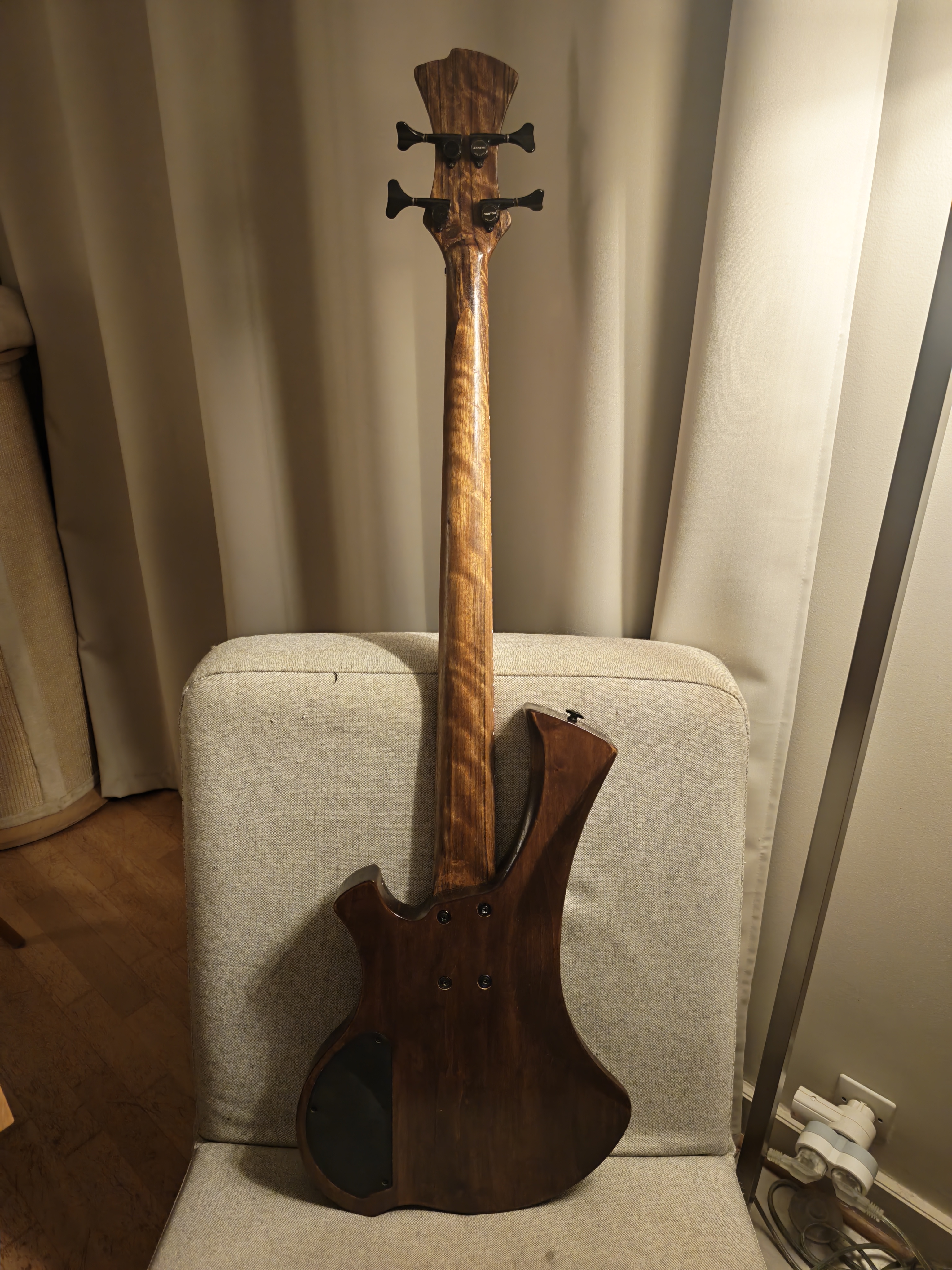

Et voilà, c'est fini ! Désolé de ne poster que le final mais j'ai vraiment eu du mal à trouver du temps pour la terminer.
Pour la finition, je suis parti sur du tru-oil. Je ne voulais pas qu'elle brille de mille feux mais reste plutôt mat et n'ait pas l'air sortie d'usine.
Que dire d'autre ? Pour le manche, je ne suis pas passé par la CNC, pour ne pas prendre de risque d'un dérapage incontrôlé de fraise.
Les repères (en placage de ce que j'ai trouvé) sont bien placés grâce à vous, elle sonne super, elle pèse un âne mort, mais je suis bien content d'avoir fini !

Re: Basse 4 cordes fretless (ou pas)
Elle est superbe!
Jolie et originale !
Pour la masse importante c'est un peu normal, il y a quand même de la matière. Peut-être qu'il y avait moyen de faire le corps un peu moins épais ?
Superbe!
l'action semble un poil haute pour une fretless, mais ça peut être un effet de la photo.
pour le poids tu avais pourtant évidé un peu, un peu plus pour la prochaine?
ça joue bien?
ça joue bien?
Le poids n'est pas non plus horrible... J'avais évidé, effectivement. Au final, ça reste un peu plus lourd que mes autres basses, et c'est directement lié à l'épaisseur du corps (on doit être entre 45 et 50mm au total... mais je n'ai pas le matériel pour raboter proprement) ; et les bois utilisés (fresne, bubinga, ovangkol) ne sont pas tout légers. Mais ça reste tout de même plus léger que ma Les Paul !
Je n'ai pas encore fait les réglages (et je vais mettre un autre sillet ; j'ai mis celui-ci en attendant). L'action est un peu haute effective, surtout sur les graves. J'ajusterai tout cela !
J'ai encore une grosse marge de progression, notamment sur la finition (mais pas que : comme je n'ai pas fait de photos au fur et à mesure, vous ne voyez pas que j'ai dû repercer les trous de fixation du chevalet qui étaient 5mm trop à gauche, ni qu'il y a 3 bouts de vis cassées qui dépassent de la table en bubinga sous le cache micro, ce qui explique le positionnement inhabituel des vis de fixation du cache final (vu que c'est caché, j'ai préféré ne pas prendre le risque d'essayer de percer et d'abîmer davantage la table ...). Mais elle a un bon son et est juste, donc c'est l'essentiel !
Je la trouve superbe, le manche est somptueux, Chapeau bas..
