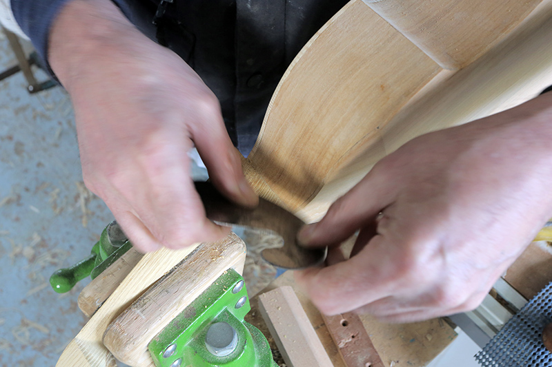

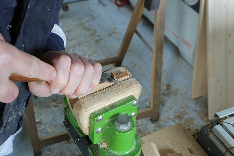

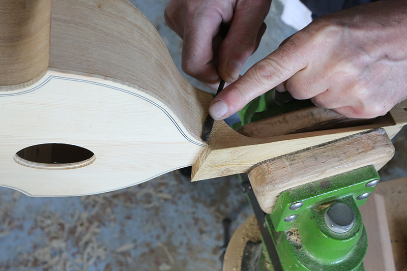

Voila, je n'ai plus qu'à ajuster le talon sur la caisse. Je commence par la gouge, si besoin, puis je passe à aux rifloirs.
Les rayures sont enlevées aux racloir.
et je termine à la cale à poncer.

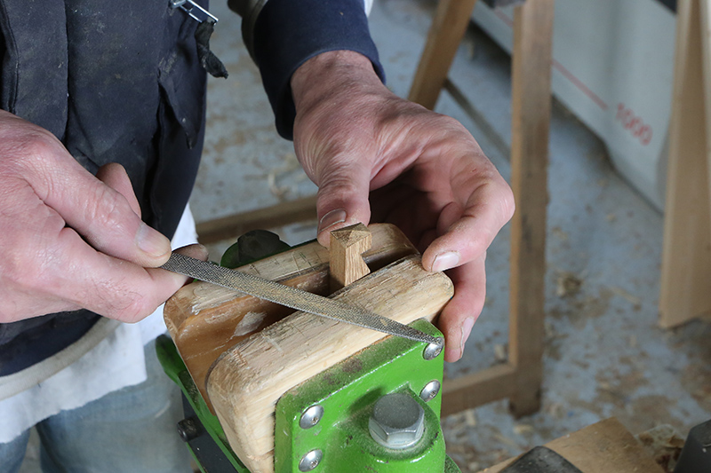

Et en attendant que la colle des touches sèche, je mets en formes les ancres.

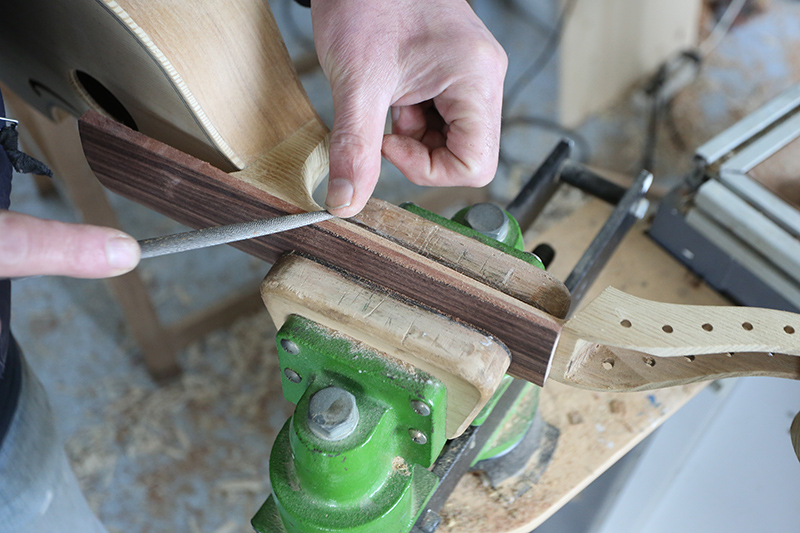

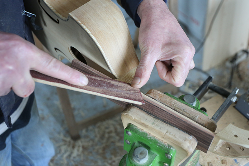

La zone au niveau du talon est assez tourmentée, j'utilise à nouveau un rifloir pour faire tangenter touche et manche.
Et petit coup de racloir, et je termine à la cale à poncer.

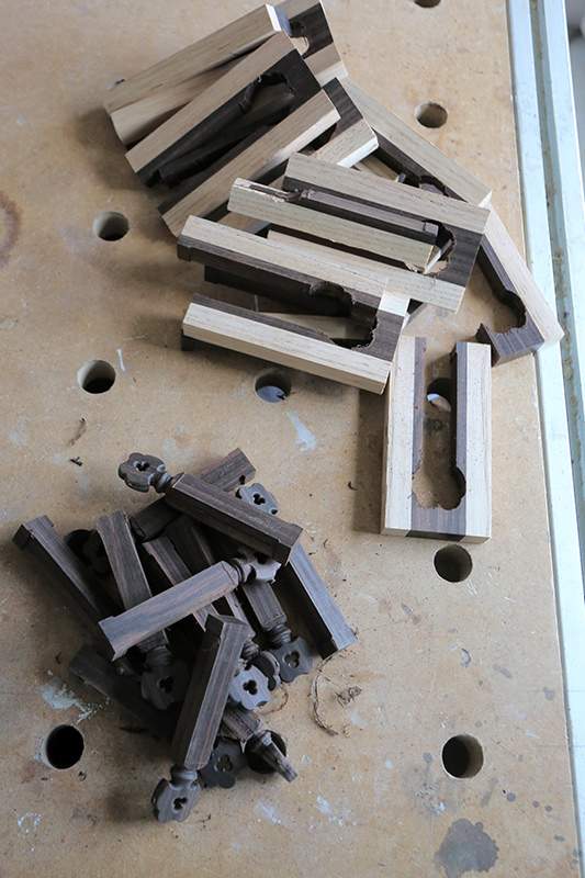

Petit boulot du dimanche...
Ce sont les mêmes que pour le ténor.
Elles sont en ébène de Macassar.
Chacune représente 20min de fraisage. Vu que quoi qu'il arrive je les dois les reprendre au tour, autant en profiter pour faire les cônes...

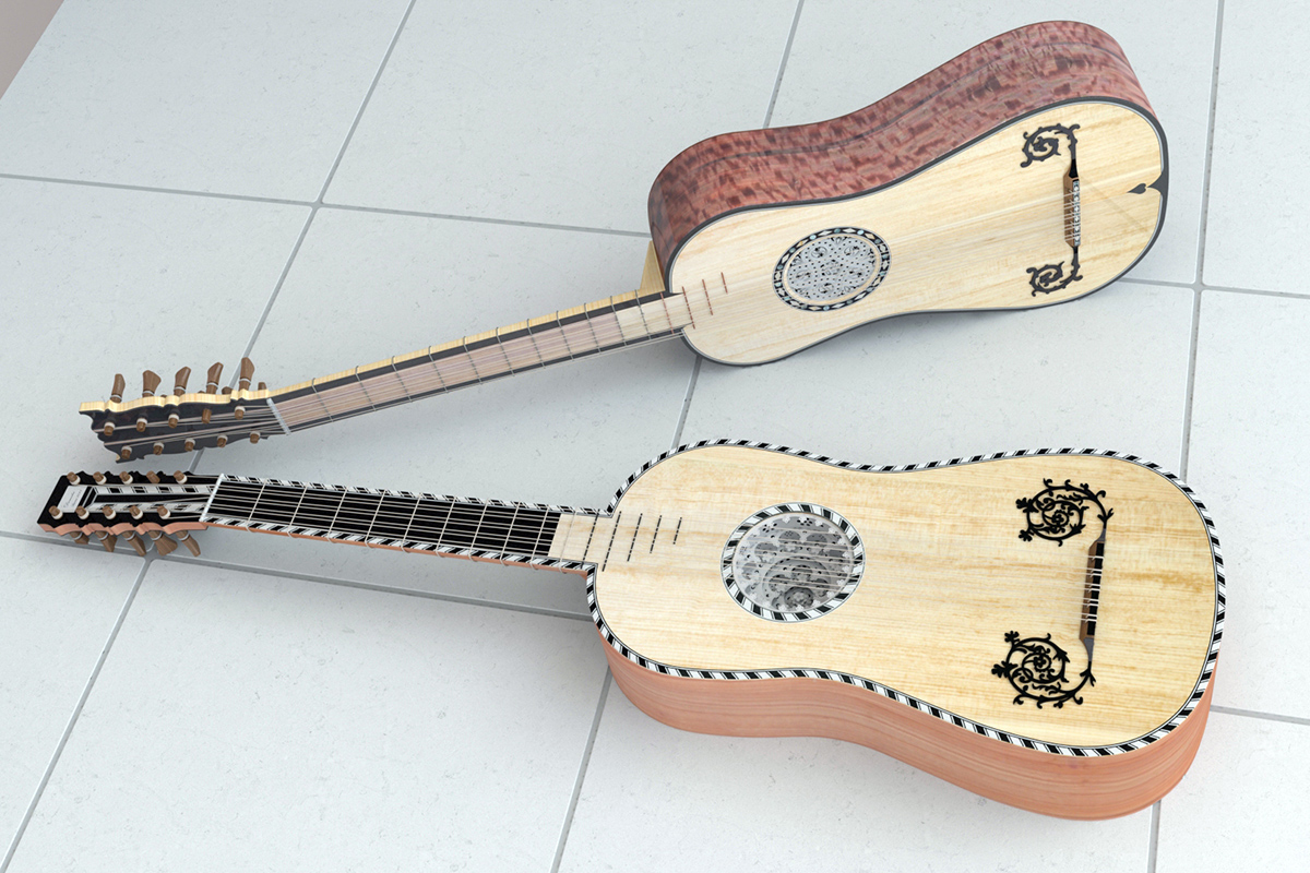

Pour les amateurs de guitares! (Je sais qu'ils sont nombreux! :D )
Je viens de terminer la modélisation de cette guitare dans le style Voboam, elle est ici en compagnie de la Stradivarius que j'avais déjà dessiné...

Posées sur le carrelage, comme ca , ça frise le sacrilège vu comment ces modélisations sont belles.
diomedea
Messages : 1340
Re: Dessus de viole
Message par diomedea »
C'est mieux comme ça? :lol!:

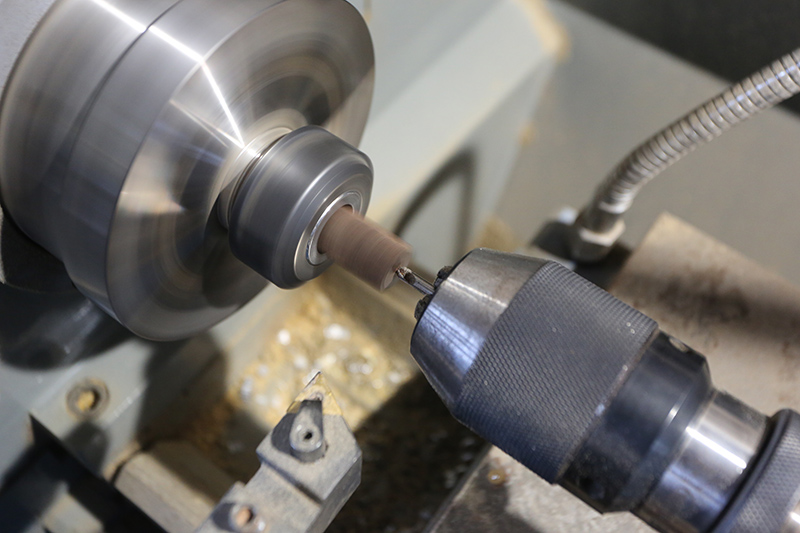

La partie carrée de la cheville est prise en mandrin à pince pour être percée afin d'être reprise entre pointes.
Pour le coup je me suis pris un jeu complet de pinces ER 32, je n'avais jusqu'à présent qu'un jeu de 6, et j'en ai eu assez de ne jamais avoir la bonne!
Pour ces chevilles j'avais besoin de la 19-18 et la plus proche de mon ancien jeu était la 20-19.

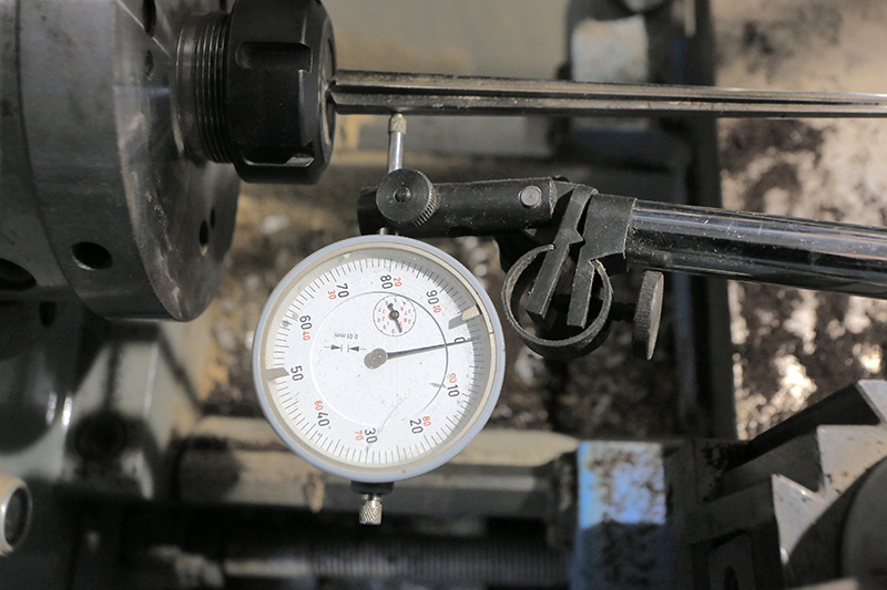

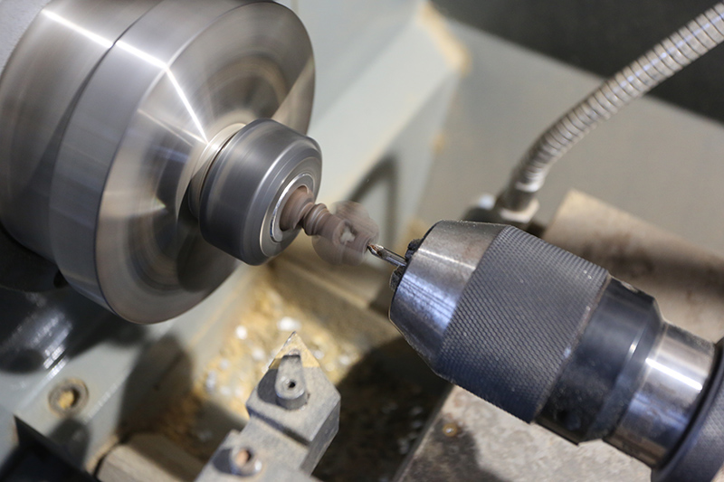

Pour le réglage du chariot supérieur de mon tour à l'angle exact du cône, je monte la louce sur la broche et j'oriente le chariot jusqu'à ce que l'aiguille ne bouge plus.
Il ne me reste plus qu'à tourner les cônes, la cheville prise entre pointes. Ça m'a pris environ une heure pour les douze...

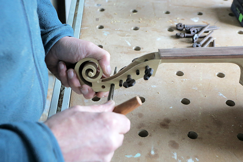

La création des trous coniques du chevillier à la louce, j'ai une marque faite au crayon pour savoir ou m'arrêter.

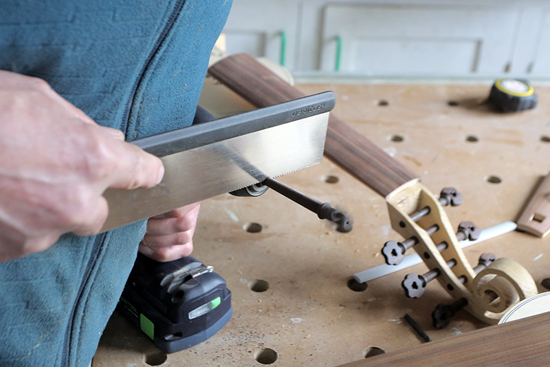

Une fois marquées, les chevilles sont montées sur la perceuse pour être recoupées à la scie à dos ! Ça me permet de les couper bien droites.

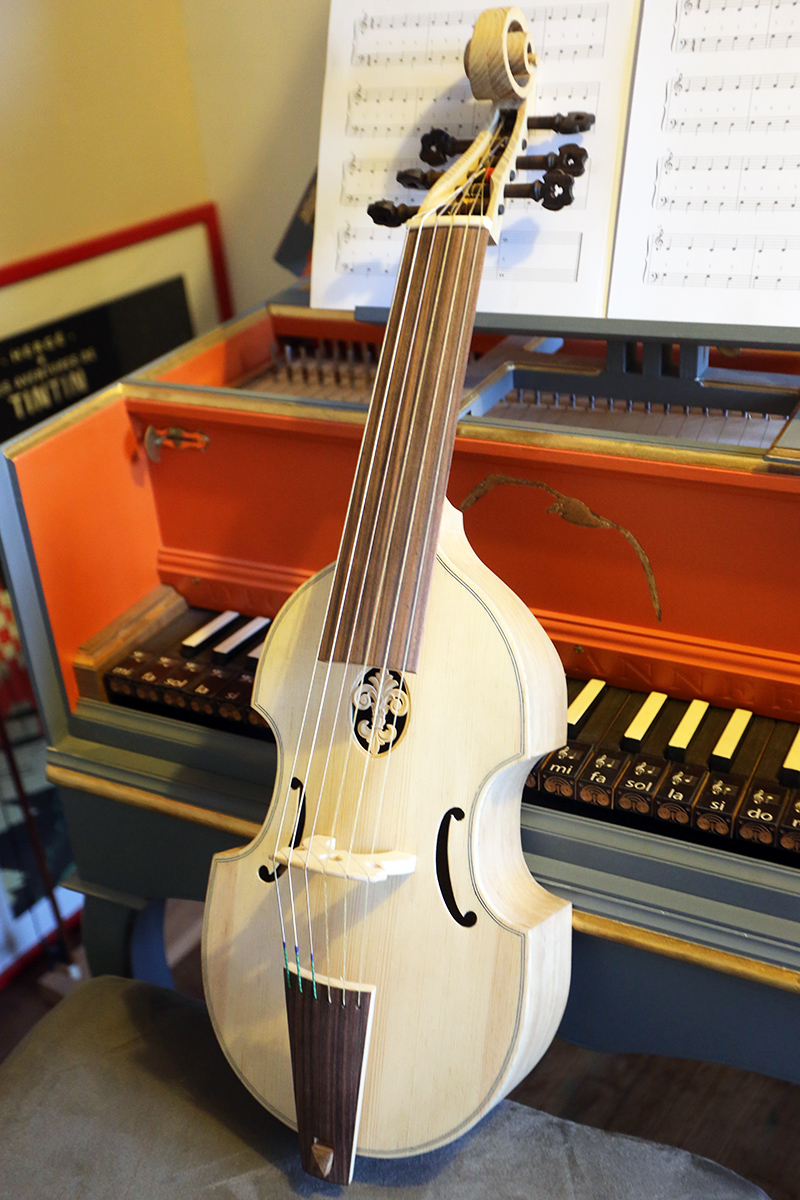

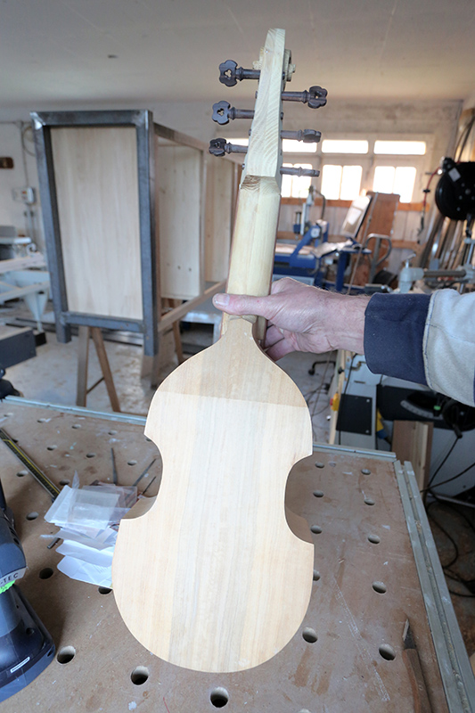

Et c'est le premier montage à blanc!
A suivre...

Pas grand chose pour l'instant vu que je ne peux pas encore l'accorder, je ne le ferai que quand l'âme sera posée.
Mais il y a déjà une belle résonance et, malgré la petitesse de la caisse, un sustain que je ne m'attendais pas à trouver!
