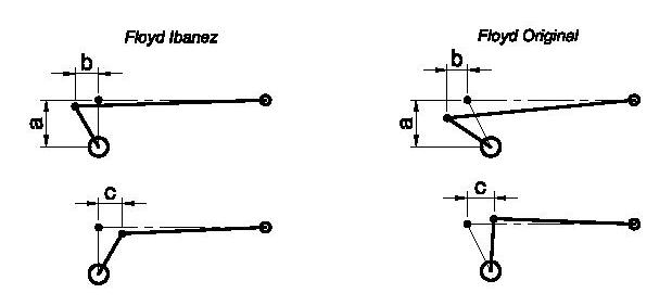

Non, la position du pivot est un paramètre qui n'a rien de subjectif, c'est un optimum géométrique.
Petit schéma:
- à gauche, les pivots exactement sous les sillets, comme le Ibanez: le comportement est tout à fait symétrique, que l'on tire ou que l'on pousse ; b=c ; la variation d'action est réduite au minimum et identique dans les deux sens.
- à droite le Floyd classique avec les couteaux en avant de la ligne de sillets: le comportement est dissymétrique ; b<c ; la variation d'action est d'amplitude différente et de sens opposé (!).
- le moment à fournir pour actionner le floyd est le même dans les deux cas car la cote "a" est identique (à tirant et longueur de tige vibrato égaux, bien sûr)
Glooby
Messages : 3675
Localisation : Saint Etienne
Re: 7 cordes électrique spéciale
Message par Glooby »
Je ne remettais pas en cause le côté optimisé, juste le côté "pas comme d'habitude" donc potentiellement déconcertant. Car le 3e point que tu as soulevé me semble faux, la cote A est bien la même dans les deux cas, on est d'accord. Mais on a affaire à un mouvement de rotation, c'est donc le rayon entre le point de pivot et le "départ de la corde" qui nous intéresse pour l'amplitude du mouvement à fournir à la tige...et ce rayon est plus important dans le cas d'un floyd classique. C'est pour ça que je disais, sans l'avoir essayer pour confirmer, que le floyd ibanez doit être plus précis mais moins ample qu'un floyd original (comprendre par là que pour un mouvement équivalent de tige, il y aura moins de répercution sur la tension des cordes)
Je pense que pour garder les avantages que tu as décrit sans l'inconvénient que je décris, il faudrait descendre l'axe des roulements de manière à avoir un rayon équivalent sur les deux systèmes. Car n'oublions pas que la plupart des gens n'utilisent pas vraiment le vibrato dans le but d'être léger et précis, autant faire un bend (ce qui est néanmoins ardu sur les 7 cordes à la fois :lol: )!
