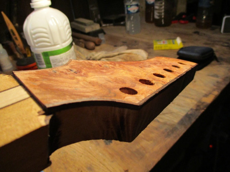

Re: Une autre N4 ? Bah oui, avec un floyd, ou pas...

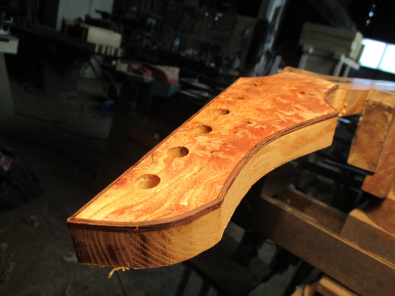

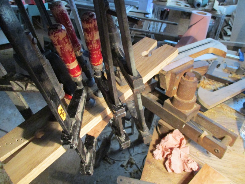

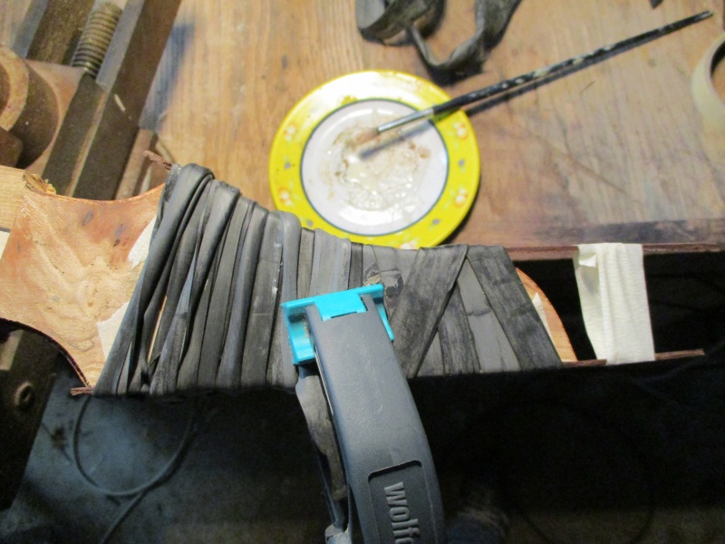

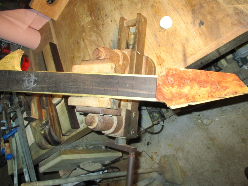

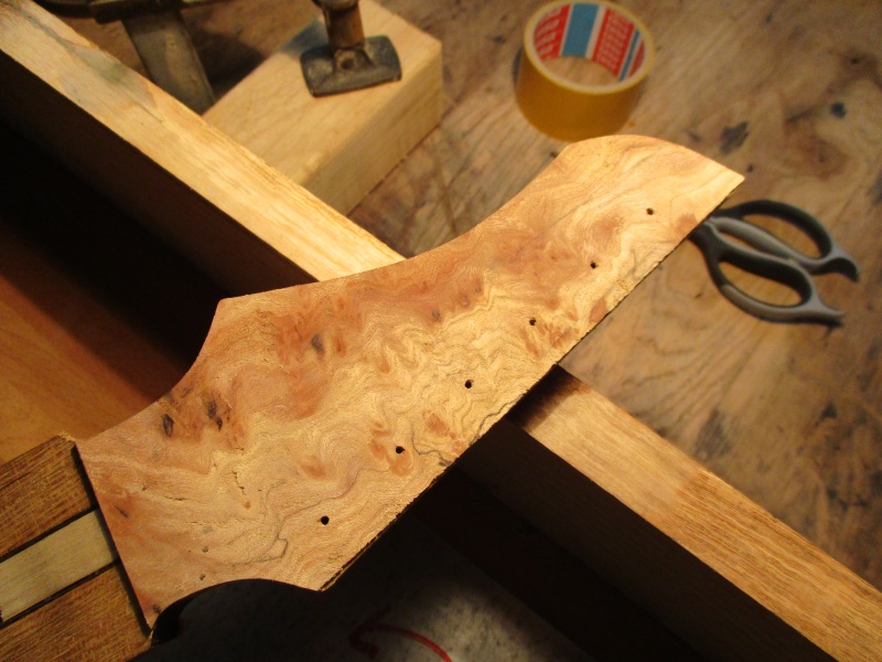

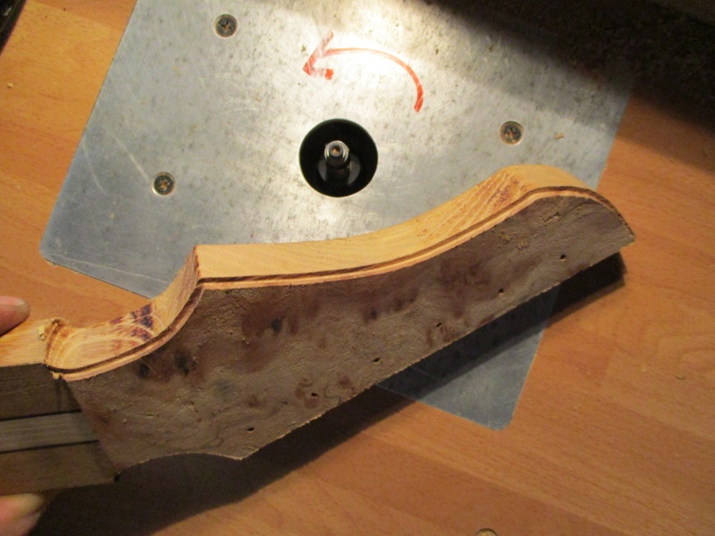

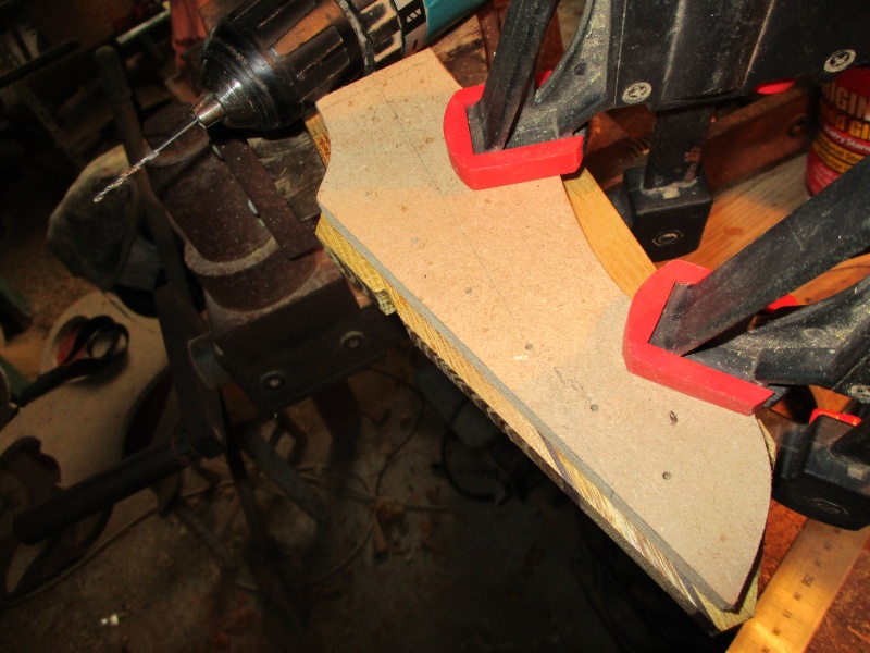

Alors la suite des hostilités.
Placement du gabarit de tête et perçage des avant-trous de mécas :

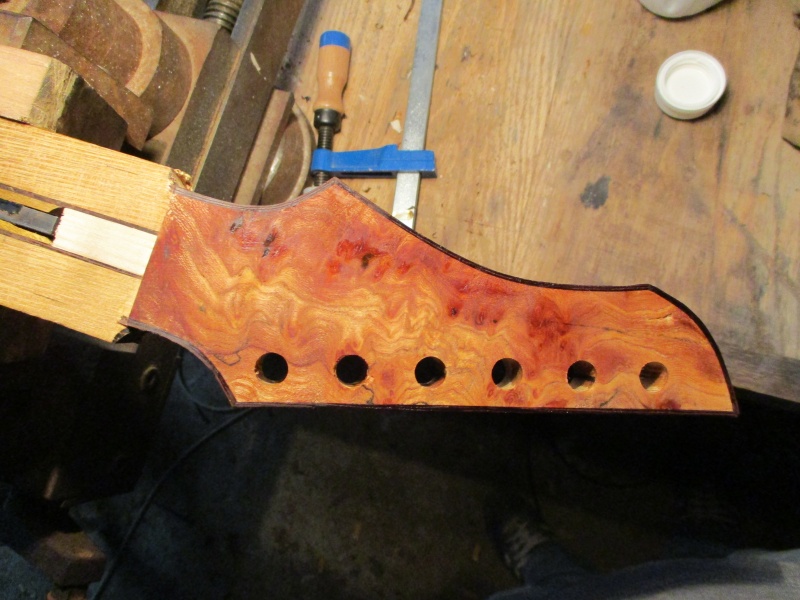

Collage du placage de tête :

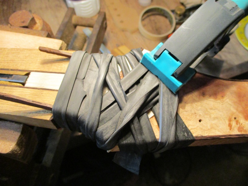

Copiage :
Feuillures :

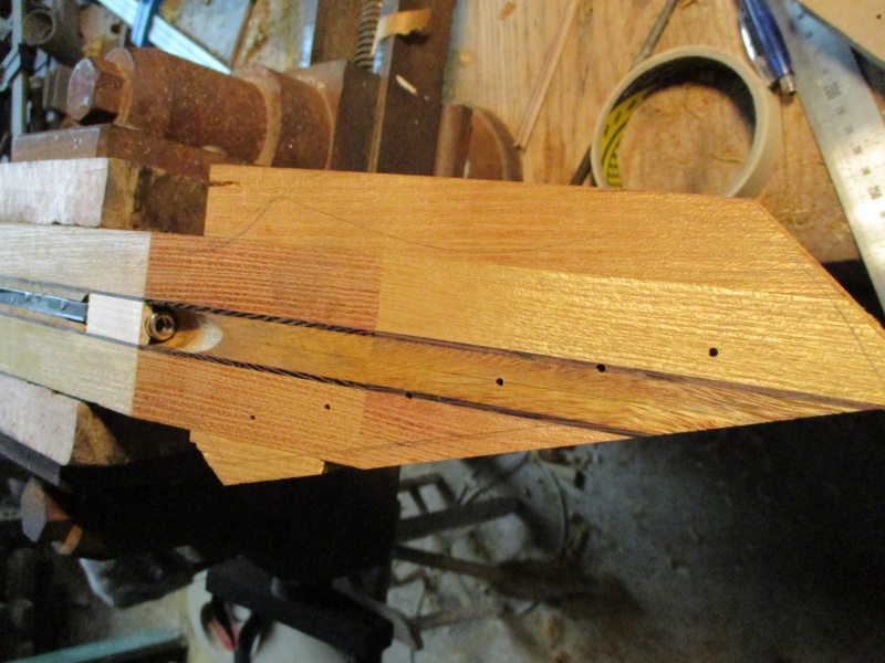

Et hop les filets :
Taille des raccords en biseau:

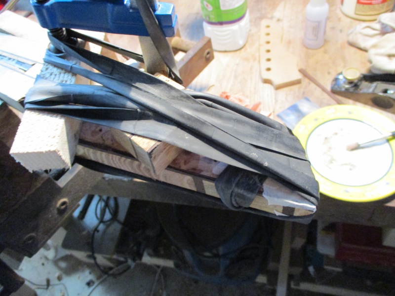

Collage du reste :

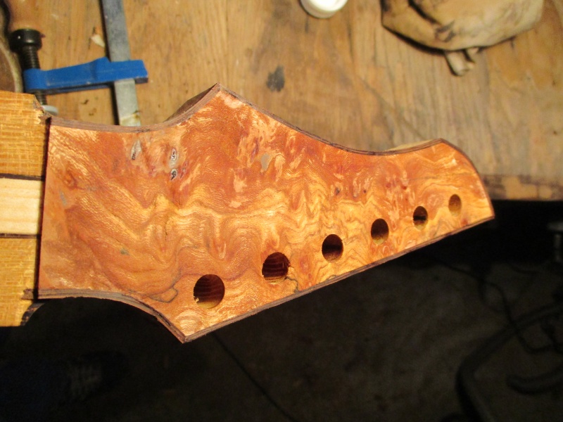

Et après raclage et perçage des mécas :
Content :linux:
Copiage :
Feuillures :
Et hop les filets :
Collage du reste :
Content :linux:
Ya de quoi !
- dgeofwot
- Messages : 1231
- Localisation : 69440
Tain c'est bien fait, c'est beau!
Edit me dit : Monsieur est content??
Modifié en dernier par dgeofwot le ven. 3 juin 2016 08:24, modifié 1 fois.
pareil !mais elle me fait flipper ta fraise
