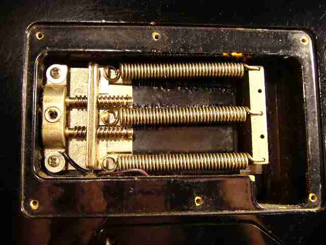

On ne retrouve pas les vis de fixation dans une cavité micro?
Enfin, pour le foret, va quand même falloir que je perce un trou pour la mise à la masse du vibrato... Mais je dois avoir un foret long de 6 et j'imagine que le diamètre importe peu vu qu'il n'y a pas de vis à mettre dedans :roi:
Le diable veille...
PrettyGood
Messages : 2986
Localisation : Douai (Nord)
Re: Strat spalted maple: question cavité vibrato
Message par PrettyGood »
banjo980 a écrit :Merci pour le Sure Claw, j'ai passé commande :beer:
Normalement le sure claw n'est pas adapté pour trois humbuckers ou HSH. Fait un plan de profil tu seras fixé. Sinon à voir si tu peux recouper les vis....

Voici comment est supposée cohabiter la cavité du vibrato avec le micro milieu:
et comme la table déborde un peu sur les cavités:
Je pourrais peut-être raccourcir un peu la cavité de manière à ce que les vis tombent bien…
Jaha, pourrais-tu me mesurer l'écartement des vis et leur distance par rapport à l'extrémité du truc, que je sache où arrêter ma défonce?
Le diable veille...
Jaha
Messages : 4734
Localisation : Vitteaux (21)
Re: Strat spalted maple: à propos du sureclaw
Message par Jaha »
Tu as tout sur le plan fourni sur le site de schaller
http://www.schaller-electronic.com/down ... 0cb61X622c
