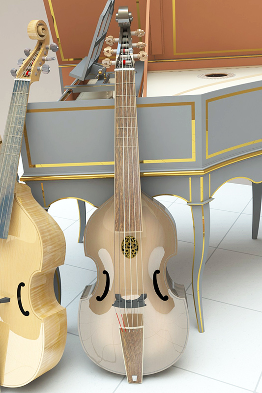

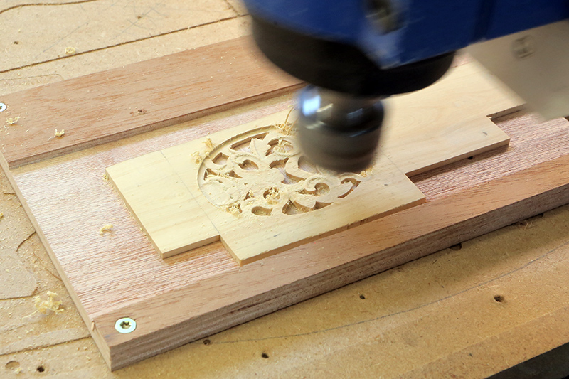

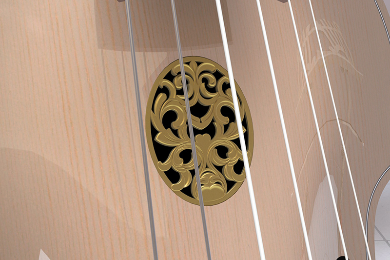

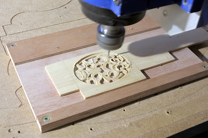

Hier je me suis un peu amuser! En effet j'ai modélisé une nouvelle rosace qui, comme on en voit sur certaines violes, va être dorée à la feuille .
La modélisation sous SolidWorks.
Et un grand merci à grosb de Metabricoleur pour son colis! :cheers: Aussi tôt reçu aussi tôt débité!

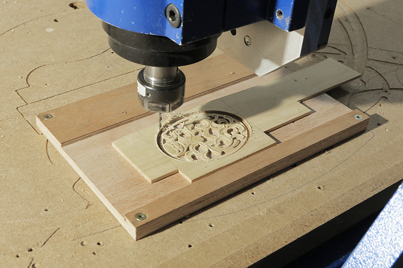

J'en ai fait une petite plaque de 3mm d'épaisseur.

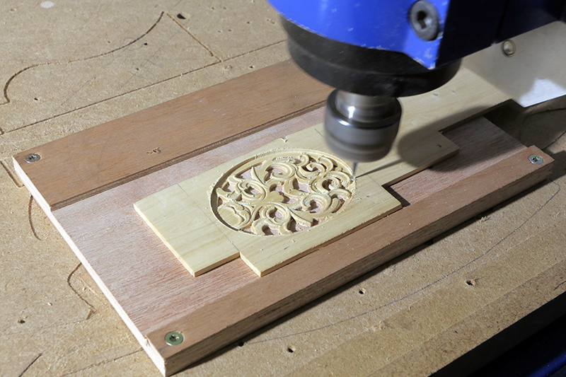

Première étape: Création de poches avec une fraise de Ø2mm pour enlever le maximum de bois.
A suivre une opération de contour avec une fraise de Ø1mm pour aller chercher dans les angles le bois qui n'a pas été enlevé par la fraise de Ø2mm.
Ébauche avec une fraise sphérique de Ø1mm.
Puis finition avec une fraise conique 15° à pointe sphérique de rayon 0,25mm.
Et détourage avec à nouveau la fraise de Ø2mm.
Le buis n'a vraiment pas sont pareil pour permettre la reproduction des détails les plus fins.
A suivre...

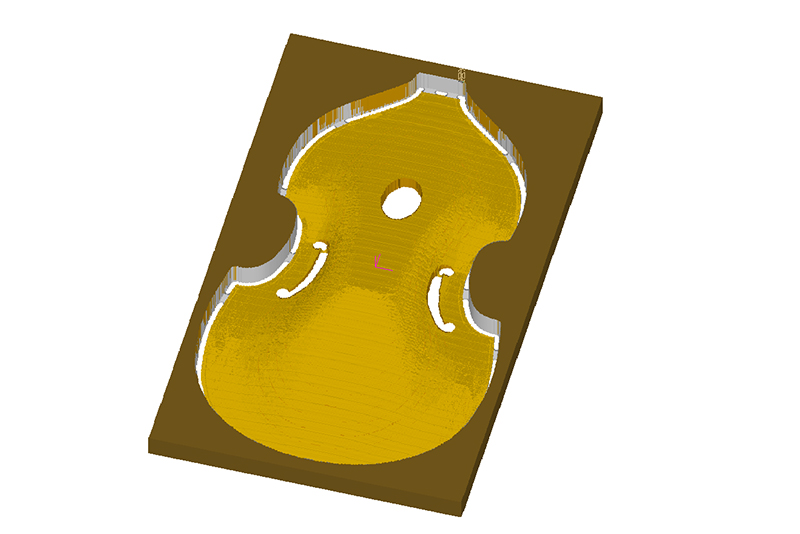

Apprendre à faire fonctionner la CN, en soit, n'est pas très compliquer... Par contre il y à l'étape modélisation, et là avant de pouvoir dessiner une table de viole ou un manche avec tout ses angles courbes et galbes ça m'a pris des années! Et pas de dessin, pas de CNC!
Les images texturées c'est bien joli, mais ce n'est que de la frime, et ont peut tricher! Mais pour que les fichiers soient utilisables à la CNC ou pour sortir des plans, ils doivent reproduire avec exactitude l'objet.
Ici les simulations de la face externe de la table que je compte fabriquer.

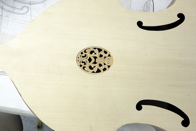

Allez, le résultat après dorure à la feuille d'or.
Bien que l'or soit inaltérable, j'ai quand même passé une couche de gomme laque pour bien fixer les feuilles.
Pour la maintenir, j'ai découpé à la CNC un anneau dans une chute du fond que j'ai collé à l'intérieur du perçage.
Coté intérieur.
La rosace sera collée après finition.

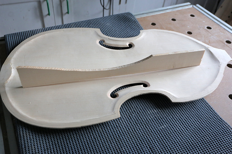

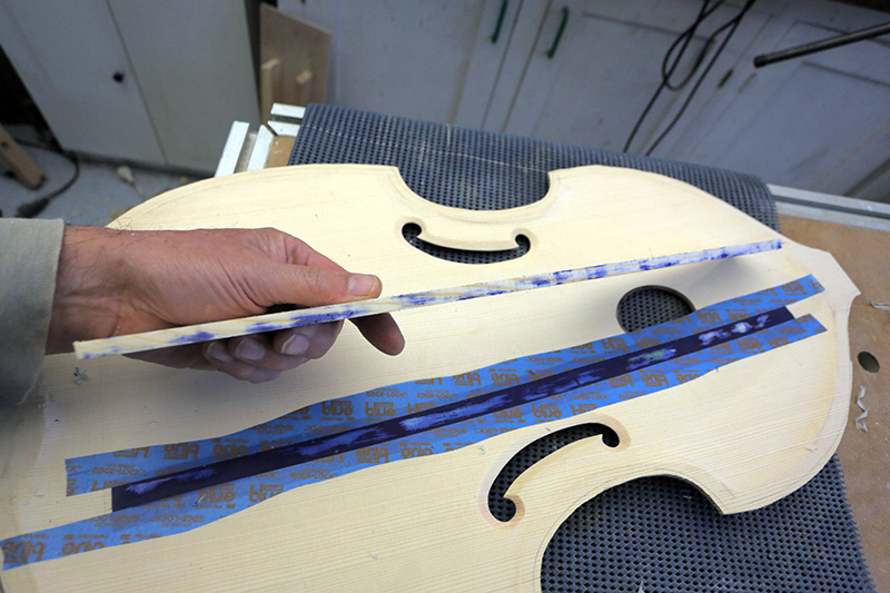

Autre pièce délicate: la barre de basse.

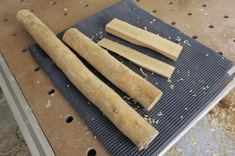

Je vais la tirer dans une chute dont je vous laisse deviner l'origine!

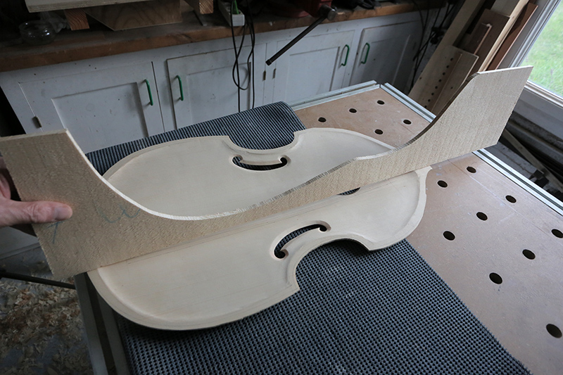

Première étape, tracer le profil de la table sur la barre et enlever l’excédant au rabot. Je m'y suis repris à plusieurs reprises jusqu'à m'approcher au mieux du galbe de la table.

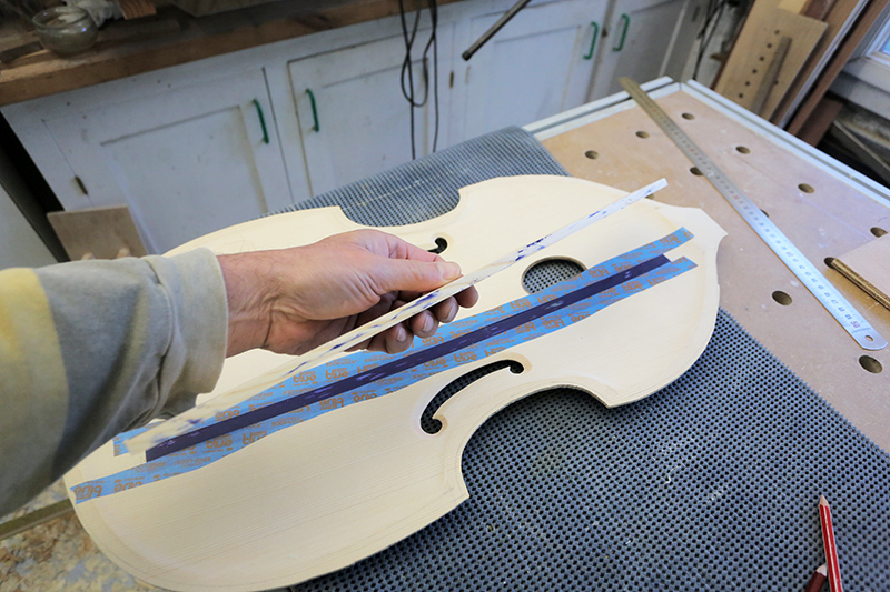

Pour la seconde étape, j'ai collé du papier carbone sur lequel je viens frotter la barre en la déplaçant le moins possible.
Reste à enlever les traces de bleu, d'abord au rabot avant de passer au canif que j'utilise en racloir .
Quand tout est bleu, la barre est prête à être collée.

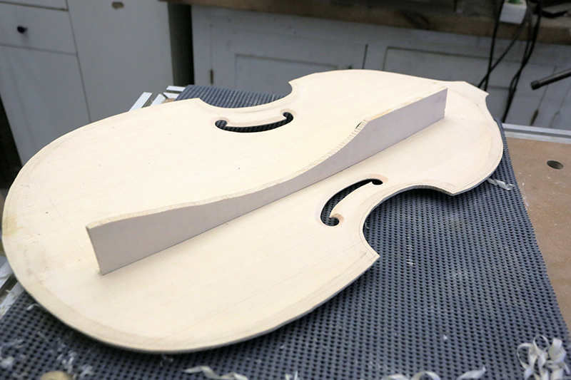

Là on voit qu'elle épouse parfaitement la table. C'est assez long, mais c'est une étape importante.
J'ai une anecdote à ce sujet... Je connais une gambiste qui c'est fait rembourser son instrument après le décollement de la barre!

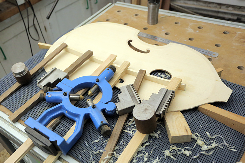

Et collage.
A suivre...

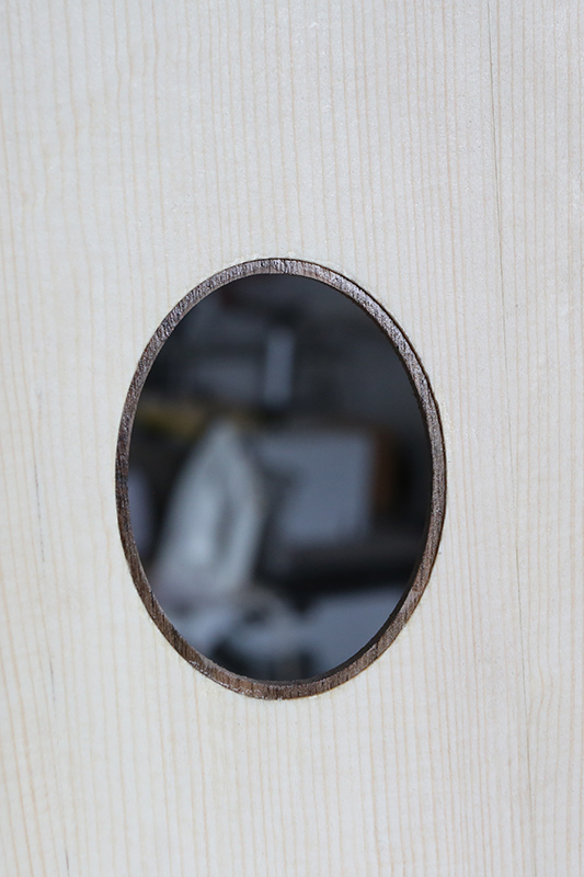

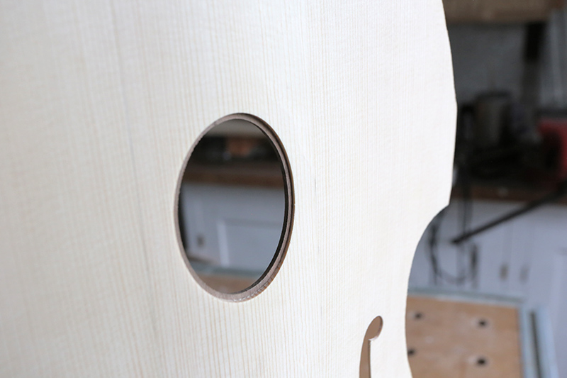

Coté intérieur.

Et collage.

J aime beaucoup les mord et lunette du tour pour charger le collage!

T'avais pas un sac de ciment sous la main ?
