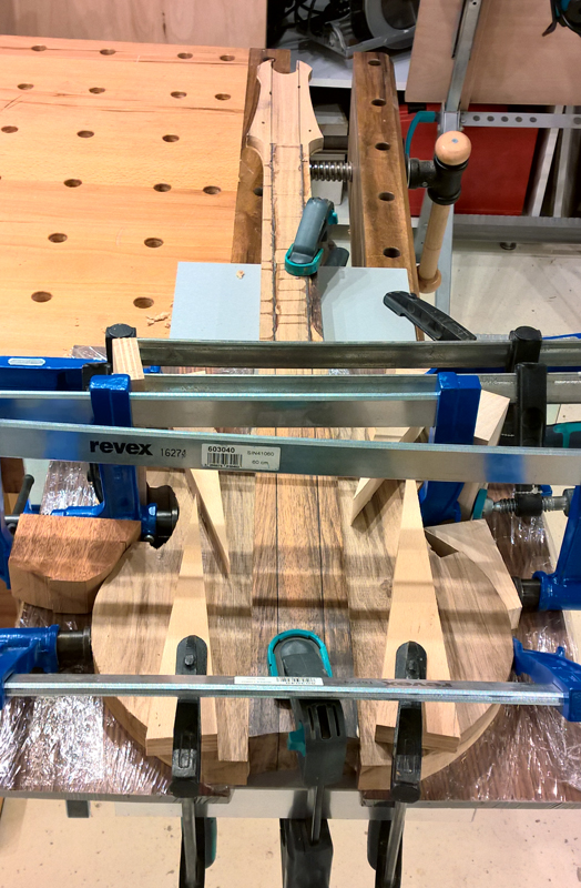

Et on fait du collage aussi par ici ... :)

sert joint, film plastique, poubelle ouverte avec des bouts non identifiables et on entre-voit la circulaire dans le meuble ...

Messages : 14851
Re: Peikko - 7 cordes - Spalted - Réalisation !
Parce que, quand on a une calibreuse qui marche d'enfer, on s'en sert ... j'ai passé tout les dos avec les manches qui dépassait dedans ... :green:
Et je ne suis pas mécontent de mon collage aussi :)
