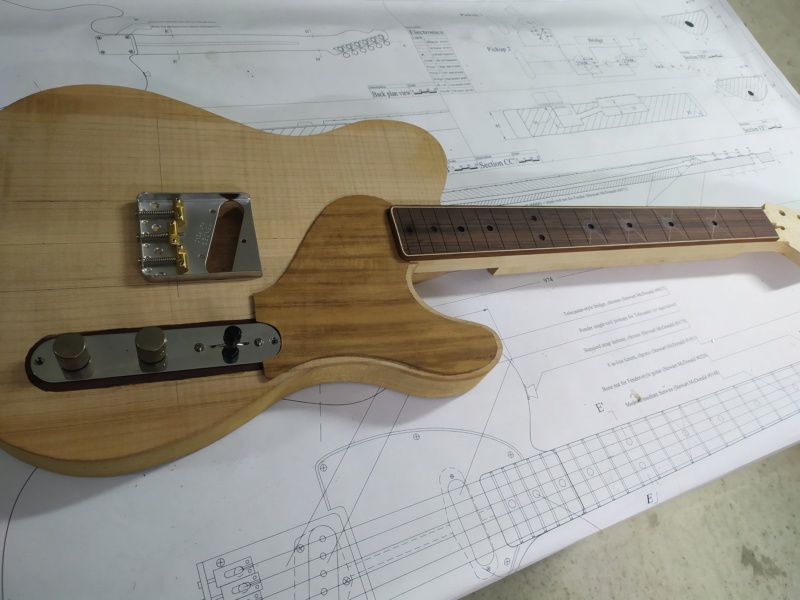

Puisqu'elles vous plaisent voici une photo de mes trois ouilles :green:
À part ça j'ai enlevé les serre joints et passe un coup de ponçage :D
Ça commence à ressembler À une guitare !

Très chouette, bravo !
Messages : 6076
Re: Se remettre dans le bain avec une telecaster
C'est très classe le filet de touche cintré!

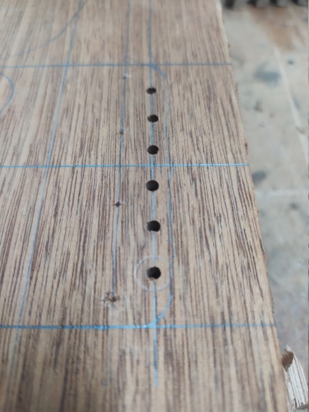

Je vais devoir faire les trous traversants pour passer les cordes.
Je me suis fait un gabarit, mais mon forêt de 3mm n'est pas assez long pour passer à travers le gabarit et percer le corps.
Est-ce que ça pose un problème si je fais des trous de diamètre 6 au lieu de 3 ?
Le 6 étant plus long, je pourrais utiliser mon gabarit de guidage pour faire ça bien droit.
Ça m'ennuie d'acheter une perceuse radiale pour ça :green:
J'ai vu la technique de la défonceuse, mais je la sens pas :oops:
Merci :beer:

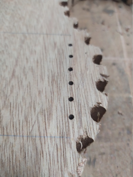

Donc, je viens quand même d'aller essayer avec mon support parkside (lidl).

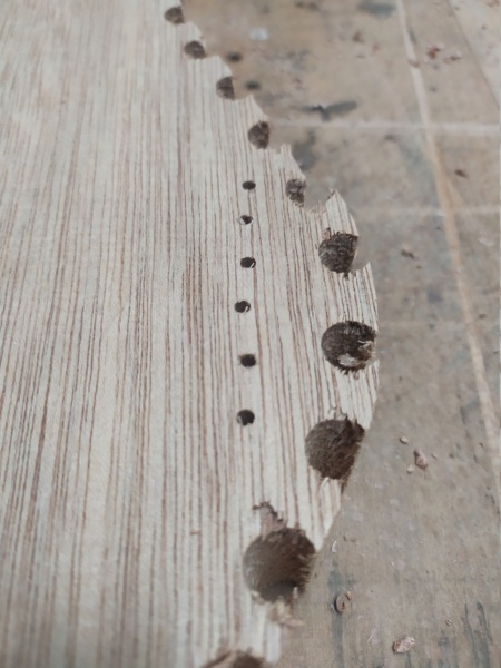

Côté perçage, c'est approximatif, mais bon à la limite, ça peut passer ...sachant que pour arriver à ce résultat, il faut intuiter un peu pour que ça tombe dans le pré-trou...mais le feeling global et le manque flagrant de rigidité du support fait craindre le pire...
et donc sur la face arrière, sans grande surprise...
Pour moi ce support est inutilisable pour faire ce genre de percage.
Pour les trous des mécanique sur 2 cm, ça avait fait le job, mais là, c'est juste pas possible.
En conséquence, je ne vois comment je peux me passer du support wabeco jbsam :green:

alors, même avec une foreuse radial, comme tu dis, tu aura toujours le même problème. C'est le foret de 3mm qui cherche son chemin dans les ondes du bois....
Je minimise ce problème en utilisant un foret carré... où bien en utilisant un guide de perçage.

Mmmmm étrange ce que tu me dis là...
J'ai fait un test avec le même foret mais avec la perceuse a colonne, et j'ai bien mes trous a 90° et alignés pareil devant et derrière (juste un, un peu décalé, mais c'est moi qui ai été un peu vite)

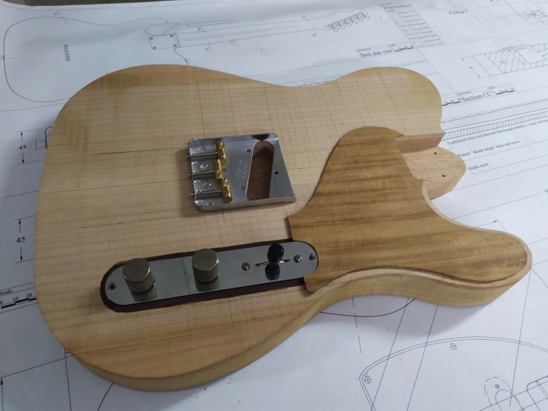

Bon le pickguard noir en plastoc', ça me convient pas...
Du coup, j'ai trouvé un bout de koa qui restait d'une uke soprano fait il y a quelques années. Mais pas bien gros, alors j'ai du adapter une forme non traditionnelle. C'est pas bien grave, au contraire même...
Il est juste approché, je n'ai pas encore fait les arrondis et positionnement final, et il manque l'ouverture pour le micro aussi.
Et avec un petit effet mouillé :D

Oui bien mieux comme ça ! Super !

Ta forme de pickguard tout en courbes est 1000 fois plus beau que celui de l'originale avec sont grand coté tout droit qui casse la ligne de la guitare et que je trouve bien moche ! :wink: :app:

Ah ouais sympa le pick, ça fait western.
Tu peux remettre les douilles ce sera raccord :wink:
