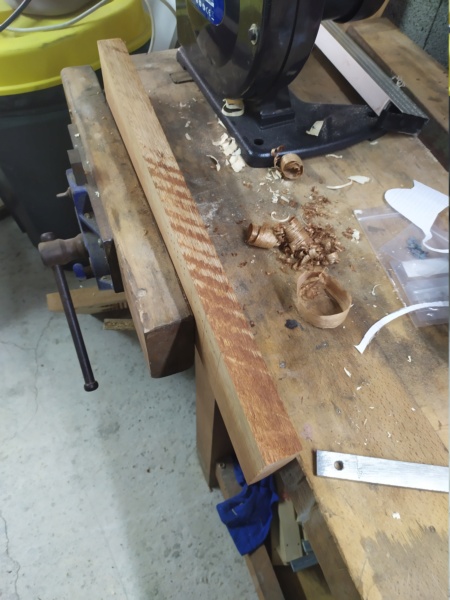

Support reçu ce matin. En effet, ça fait Gaillard, rien à voir avec celui que j'avais. J'ai fait des essais de perçage des trous traversant, ça s'est bien passé. J'ai pas pu le faire sur le corps encore... J'espère ne pas me "trouer"

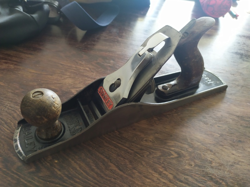

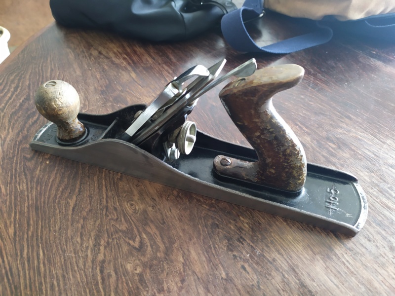

Sinon j'ai reçu mon premier rabot. À 40 piges, mieux vaut tard tout ça...
Un vieux Stanley Bailey no5 acheté en Angleterre.

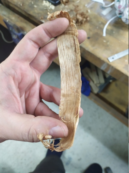

Je l'ai affûté (assez rapidement, je prendrai plus de temps bientôt) et réglé en suivant une vidéo de copain des copeaux et purée quel pied à utiliser cet outil. Au début le fer était trop sorti donc les enfants ont voulu faire une course d'escargot
Ensuite, j'ai rentre un peu le fer et fait un test sur un bout de bois, et je me suis régalé. Encore mieux affûté, réglé et avec un peu de pratique ça devrait être bien sympa
Bon apéro
Bon apéro

Super ton rabot !

Bien vu la course d’escargots
Il coupe ton machin, belle acquisition.
- Messages : 5765
Re: Se remettre dans le bain avec une telecaster
Cette taille est bien pour dresser des joints de collage.

Mesure tes copeaux au pied à coulisse, il faut descendre en dessous de 1/10ème
Si tu tires des copeaux de quelques 5/100èmes ou moins, la géométrie de ton rabot peut être considérée comme bonne.
Si l'affûtage et la géométrie sont excellents, les copeaux feront en plus toute la largeur du rabot et pourront atteindre une longueur supérieure à celle du rabot sans casser
Pour en arriver là, il y a quelques vérifications et ajustements à faire sur le rabot lui-même, et je ne dis pas que c'est facile.

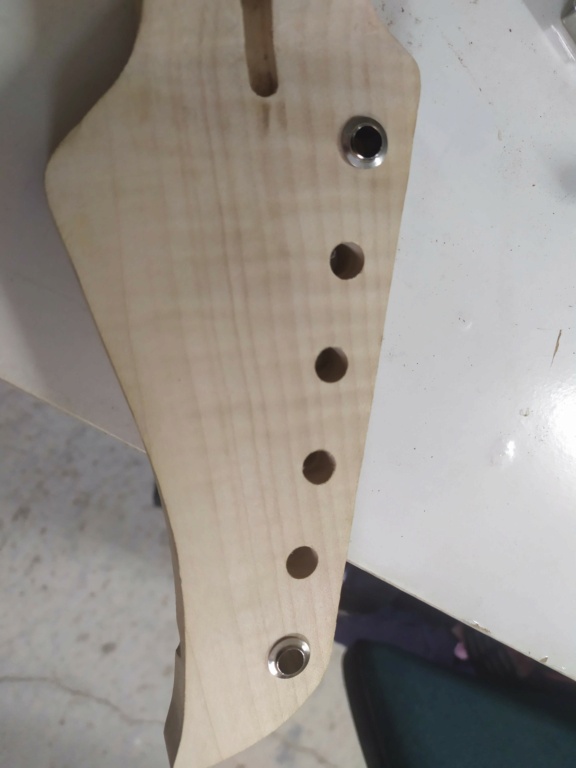

Les perçage sont faits. Dans ma tête ça devait prendre vingt minutes, en réalité ça m''a pris une heure et demi
Côté table :
Côté dos:
Alors c'est pas parfait du tout.
Au niveau chevalet ça ne se verra pas et côté dos je vais essayer de rattraper les petits décalage en perçant pour insérer les ferrules.
C'est pas simple cette opération et ça demande vraiment les bons outils et de la minutie

ça va, c'est pas méchant. Le plus simple et efficace, c'est de reboucher coté dos, sur une profondeur d'environ 5mm, pas besoin de plus. Pour pouvoir re-percer confortablement au diamètre des ferrules.

Tu peux aussi placer ton forêt contre une cale métallique alignée avec les trous. C'est ce que je fais et même si c'est une technique moins "jolie" le résultat est impeccable !

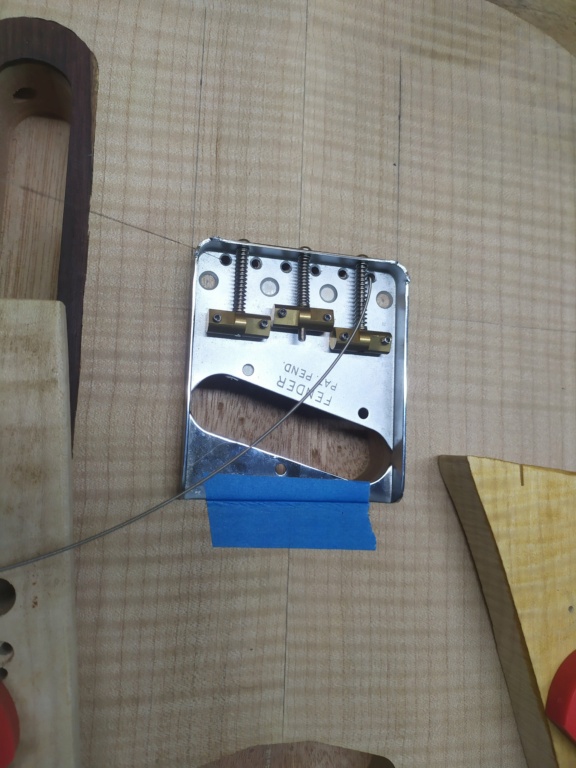

Donc ce que j'ai fait, c'est que tout d'abord, j'ai positionné et collé au double face le chevalet, puis fait passé les deux cordes de Mi :
Ensuite, j'ai voulu mettre les deux mécaniques de Mi, mais les kluxon sont vissées et doivent être montées ensemble...en plus, faut percer a 8.5 et non 8...
Donc, j'ai percé à 8.5mm et mis ces deux pièces là :

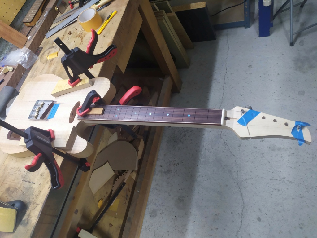

Puis, j'ai positionné le manche avec un derre-joint (Lidl, qui au passage, Caribou avait raison, sont des bouses) :
Ensuite, j'ai donné le bon angle au manche, j'entends par bon angle, des cordes bien parallèles (merci les filets d'ailleurs), et des distances cordes-bord de manche équivalentes. Je mets une photo, mais je suis pas sur qu'elle serve à grand chose...
Ceci fait, je suis passé par dessous, j'ai passé un clou dans les pré-trous du corps (les deux aux mêmes diamètres pour avoir très peu de jeu), et j'ai mis 2/3 coups de marteau pour pouvoir faire les pré-trous dans le manche :
Je ne sais pas si cette technique est bien ou pas, mais elle m'a semblé pas mal.

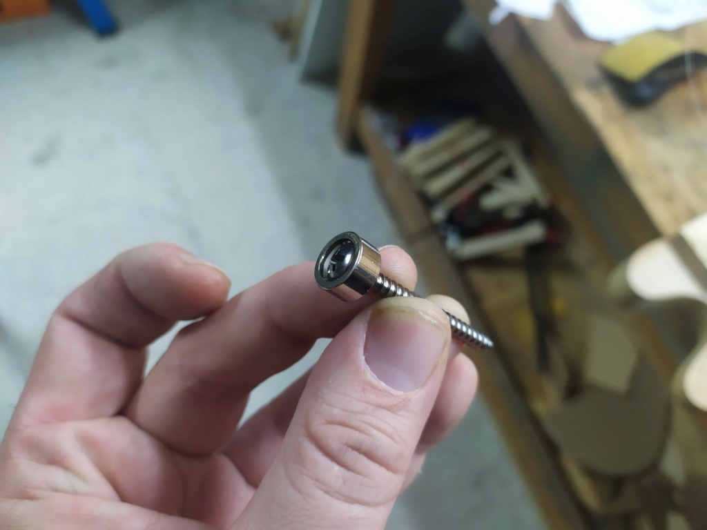

Pour la fixation, je ne vais pas mettre de plaque, mais plutot ça :
Je pense que ces vis sont prévues pour des épaisseur s standars de fender (45mm ?). La mienne fait plutôt 40mm.
Donc, la vis dépasse un chouia de l'ensemble corps + manche au niveau de la jonction donc. Je dirais que ça mange la touche d'environ 2mm max.
Est-ce que je peux quand même la visser ou vaut-il mieux que j'en trouve de 5mm plus courtes ?
Ensuite, comme on peut le voir, elles font 4.18mm.
Comment je dois m'y prendre pour les visser dans le corps et dans le manche ?
Est-ce que je dois faire des pré-trous pour faciliter le vissage ? Si oui, des pré-trous de combien ? 3mm ? plus me fait peut au niveau de la tenue des vis...
Merci les copains

Pour le vissage corps manche ce que j'ai retenu du forum c'est que les vis doivent passer librement dans le corps. ( sans jeu excessif évidemment) Et que les avants trous du manche doivent être du diamètre de l'âme des vis utilisées ( donc sans les ailettes)

j'aurais tendance à percer à 4mm dans le corps, et 3mm dans le manche.

Pour les 2 tele, j'ai fait comme ça: http://www.lutherie-amateur.com/Forum/v ... 94#p543394
