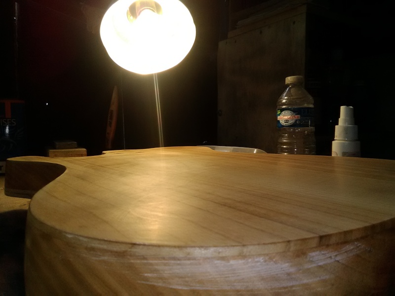

Je ponce, donc j'essuie.
Je vais remettre une couche de finition, j'avais des pores récalcitrants sur le frêne devant.

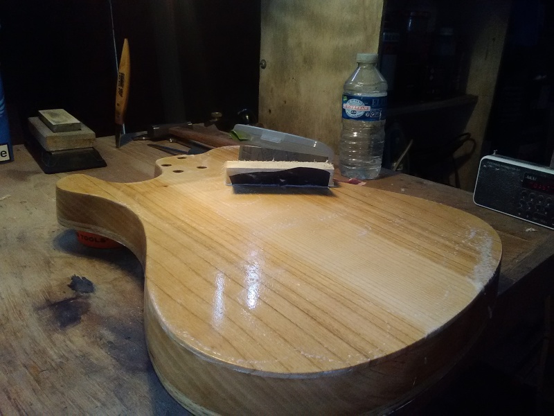

Ça à l'air super lisse, tu est descendu à quel grain ?
FingersOnFire
Par râthatton ! ®
Messages : 6596
Localisation : Nomandie !
Re: Ma version de la Télé : 2ème mouture
Message par FingersOnFire »
Bah seulement au 400 à l'eau. Mais pas du machin de GSB, c'est du Primex, tant que tu ponces à l'eau il ne s'use pas beaucoup le machin.

Je viens de passer la couche de finition, j'ai fait une petite vidéo :D

Bon bah voilà la séance de vernissage. J'ai vidé la bombe dessus elle était entamée :siffle: Bon j'ai un peu trop chargé, j'ai quelques coulures. Il y aura plus de ponçage épicétou.
https://www.youtube.com/watch?v=J3__tZs ... e=youtu.be[/video]
Ah oui le masque c'est pas du luxe quand on fait ça, faut voir le brouillard que ça fait.
