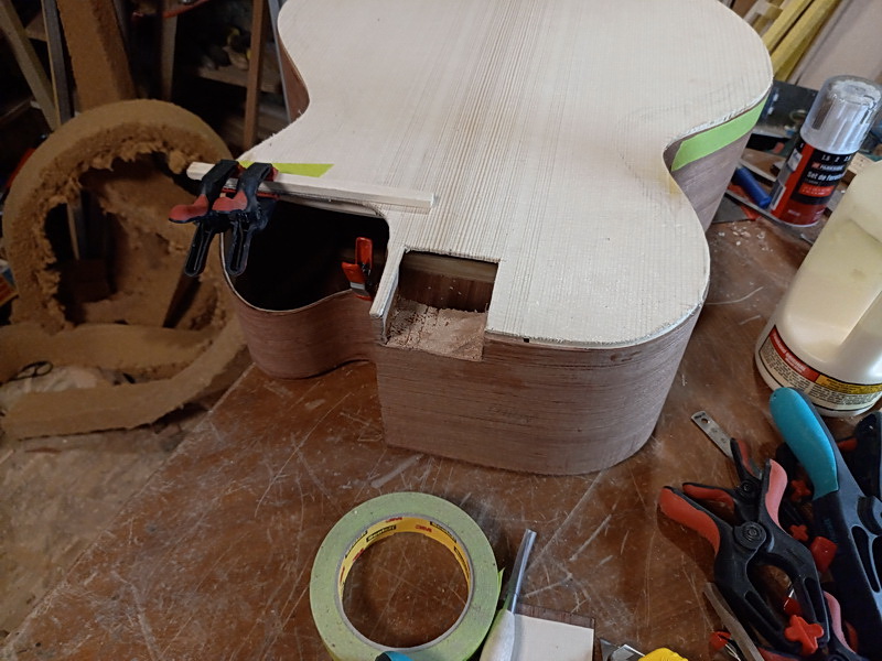

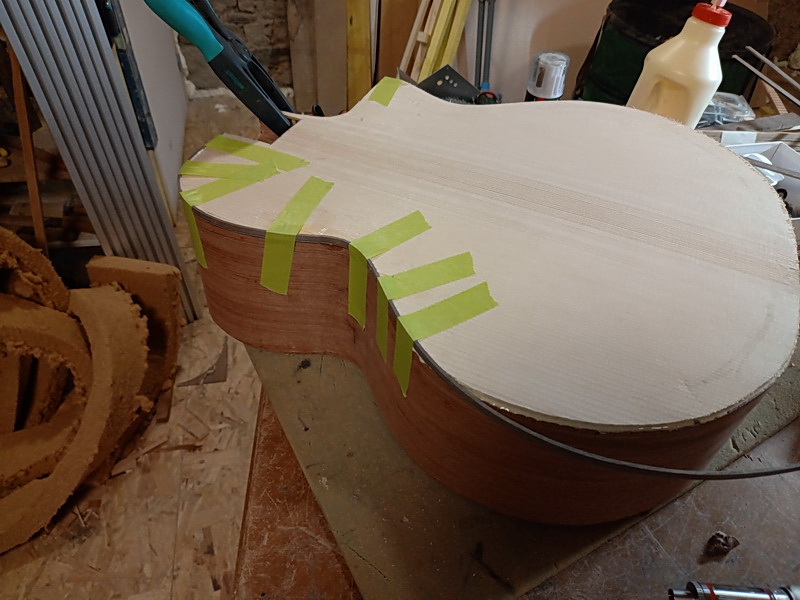

Dernières contres-eclisses.
Table collée dans la nuit et pose du manche à blanc.

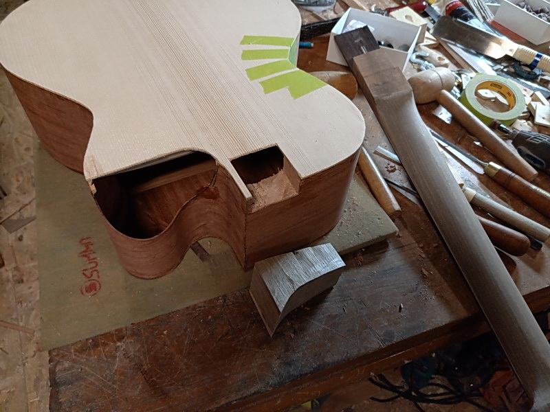

Montage du manche par tenon-mortaise asymétrique, un peu comme une électrique. Je renforcerais par un pied sous le manche vissé de l’intérieur (c'est une basse, ça tire dur).

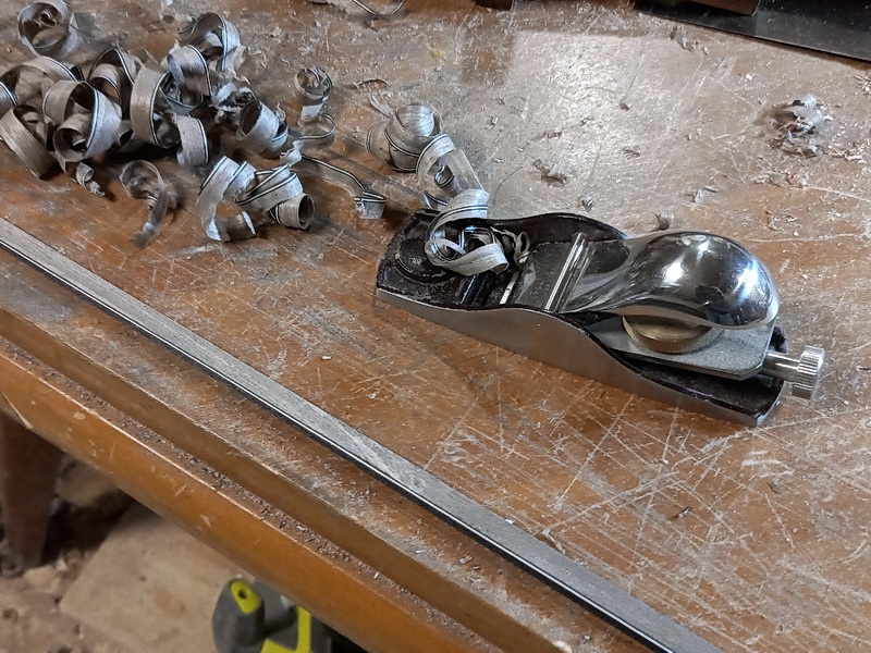

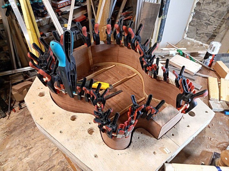

Fabrication des filets. Je prend une plaque de noyer (parce que j'en ai plein) sur lequel je colle 3 feuille de placage en érable noir/naturel/noir de 0.5mm. Quand c'est sec je trance cette plaque à la ruban en filets de 8mm de haut et de 3 de large. Ensuite j’affine au rabot à main pour avoir un joli filet de 2mm et de la hauteur voulue (5mm pour cette gratte).
Cintrage à chaud, la titebond rouge tient la chauffe sans souci.

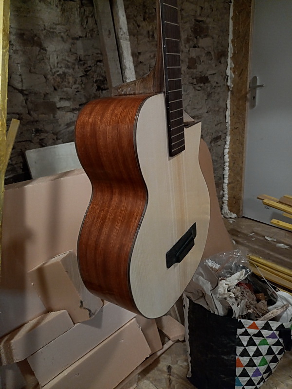

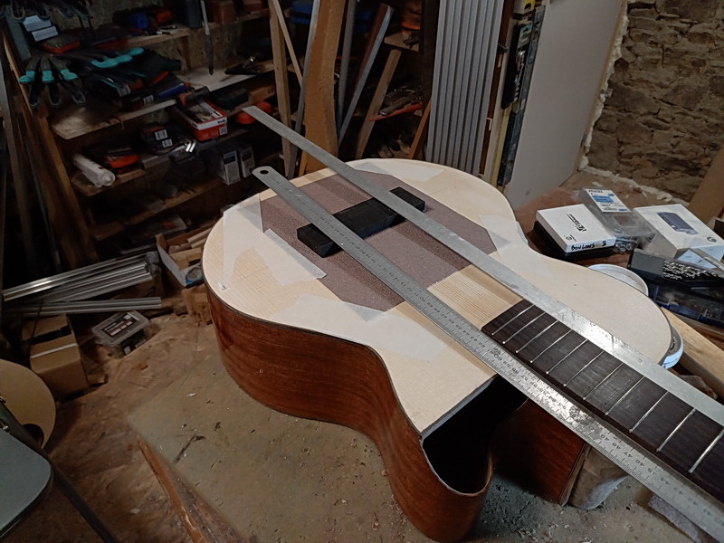

La caisse est assemblée et sonne comme un gros bourdon, c'est sonore et souple, j’espère qu'elle va résister à la traction des 5 cordes sans se déformer.

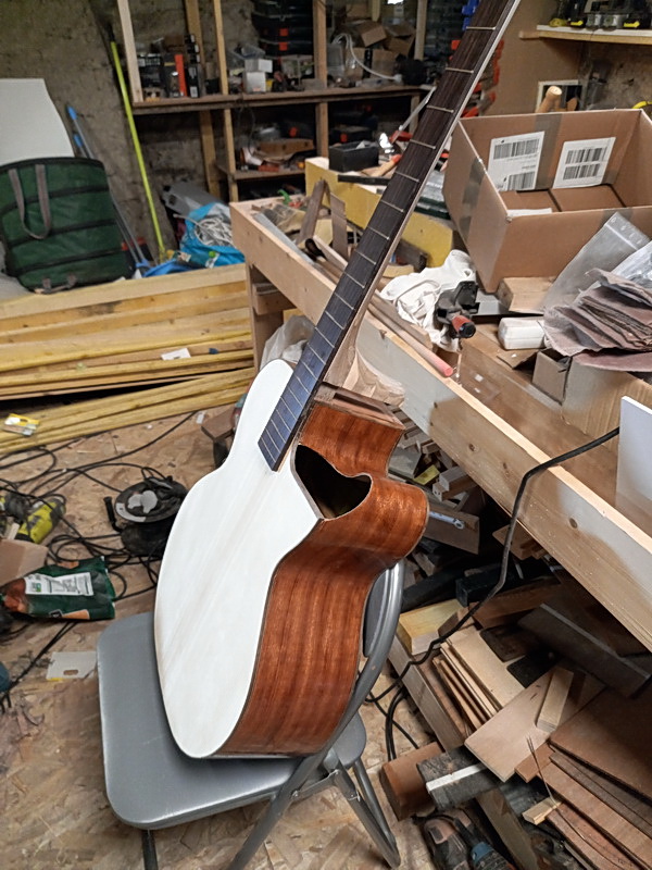

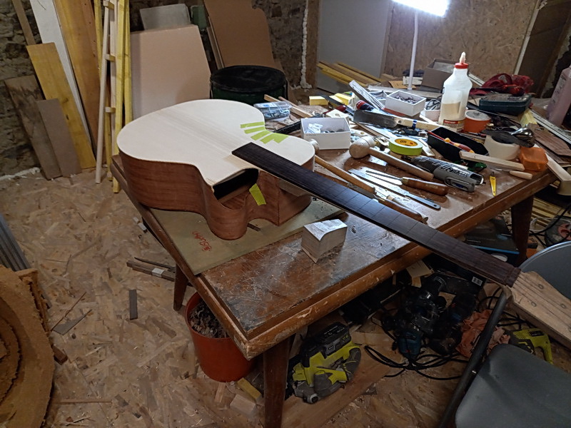

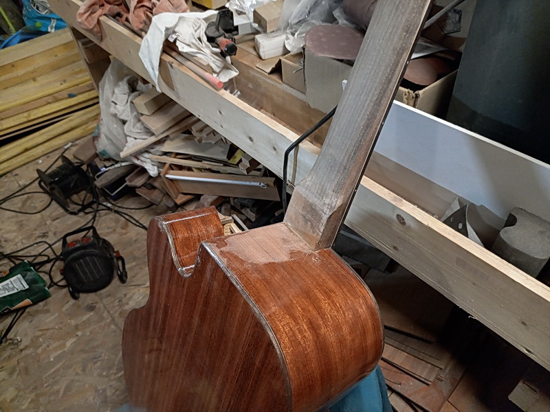

J'ai passé une couche de verni PU solvant pour révéler le mouillé du bois et servir de première couche de bouche pore. Il fait tellement froid dans l'atelier (entre 8 et 12°) que le verni est épais comme du sirop et qu'il lui a fallut 3 jours pour ne pas coller au moins (contre 4 à 6h normalement).

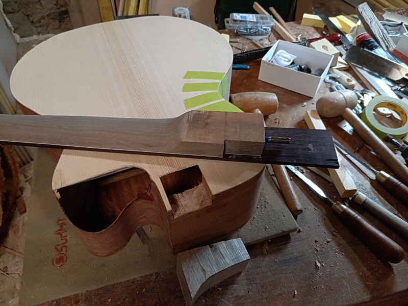

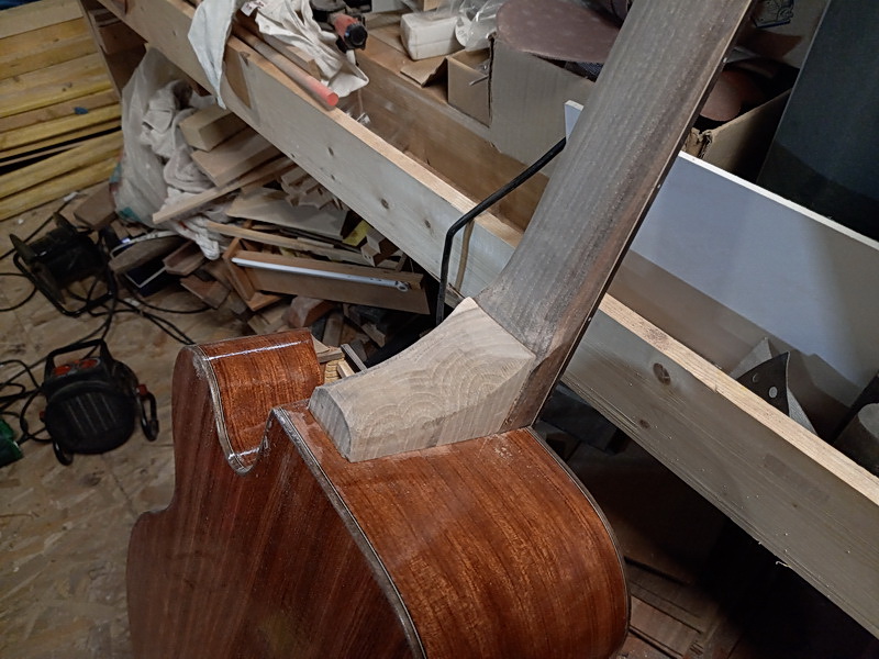

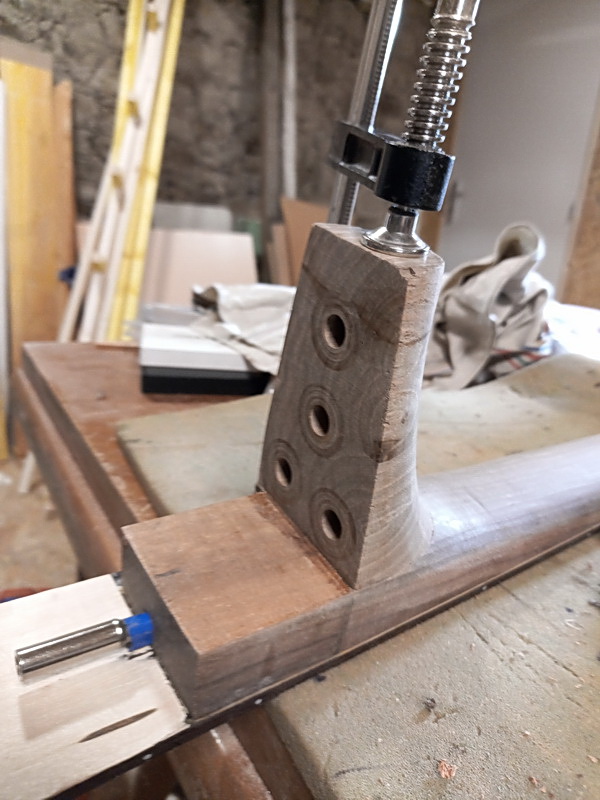

Le manche est glissé dans son logement, comme sur une électrique, c'est ajusté pile poil, le collage sera facile. Pour renforcer le tout, je vais faire un talon que je ne pourrais pas poser avec un tenon mortaise car le manche est glissé, il me faudra autre chose.

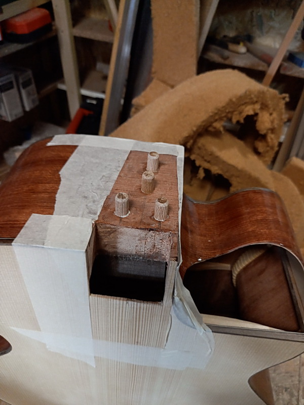

Le voila ébauché grossièrement dans des chutes bigarrées de noyer (je fais dans la recup tout azimut en ce moment, car tous ça ça coûte cher).
Je colle le talon sur le manche, je l'affine et re glisse le manche pour corriger son positionnement, en particulier sa face coté caisse.
Pose de 4 tourillons en hêtre collés positionnés avec le centreur en cuivre de chez wolfkraft.
Coté femelle.
Collage, et repos 48h dans la maison ou il fait moins froid.

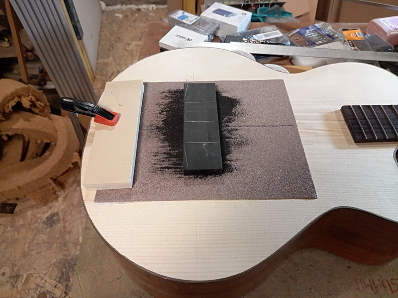

Retour dans l'atelier pour la fabrication du chevalet dans un beau bloc d’ébène de chez Maderas .
Je colle sur la table une feuille de papier très grossier (du 40 car je suis pressé et j'ai mal au bras).
Je frotte jusqu’à ce que la sciure sorte de la totalité de la surface. C'est indispensable avant le collage car la table est légèrement courbe et le collage ne doit pas être trop en force sinon il sera trop sec et ne tiendra pas la tension.

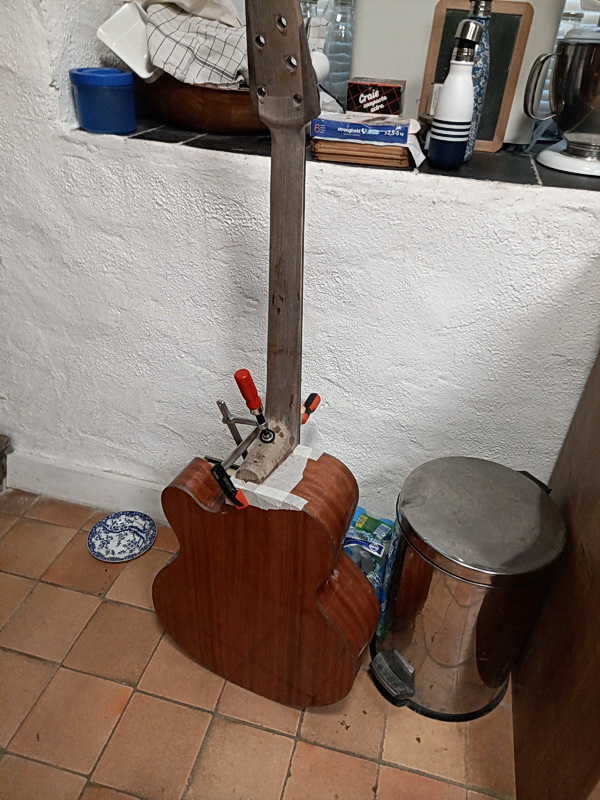

Coté femelle.

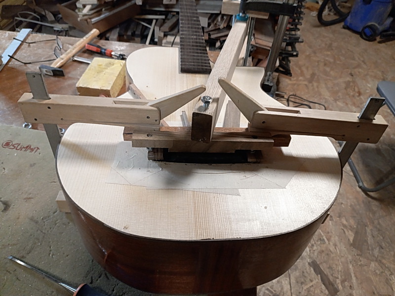

- Messages : 5858
Re: Basse 5 cordes acoustique diapason long
Je n'ai aucun serre-joint assez grand et pourtant je suis bien équipé, donc j'ai pris un bout de chataignier et quelques boulons.
- Messages : 5703
Là, il faut un modèle XXXXXL en même temps!
