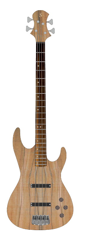

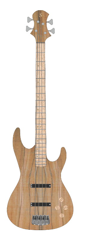

J'ai commencé à faire des simulations. Je vous montre ça quand c'est au point, histoire de trancher...Ricardo a écrit :Moi je penche largement sur la touche moucheté, elles sont trop belles et je voudrais bien en voir une en place :app:
- simtim
- Messages : 5116
- Localisation : Hautes-Alpes
Re: [Basse] 2 basses en une : Pb-MM 4 cordes
Let's choose
J'avais pas les bons fichiers pour les micros MM et Pb, alors j'ai mis de simple jazz, histoire qu'on puisse voir à quoi le reste ressemble. Sinon, rappel : table/tete tinéo, touche/potard ébène ou érable.

Ca confirme mon choix :siffle:

A mon gout, y'a pas photo, la touche érable ne contraste pas assez avec le reste. Pour moi c'est macassar :mrgreen:
- blaireau
- Messages : 11268
- Localisation : MULHOUSE
+1 ..... au premier coup d'oeil ..... :wink:
mais en y regardant à deux fois, j'avoue que le "tout clair" est assez classe .... :wink:
désolé, sur ce coup c'est trop dur de choisir .... fais les deux .... :wink: :wink:

Petit rappel du tinéo une fois verni. Ma table venant de la même planche que celle utilisée par caribou, une fois teint, elle devrait être dans les mêmes tons.
J'avoue être quand même tenté par l'érable.
- aymaleo
- Messages : 12067
- Localisation : Le Mans
Pareil pour moi, ebène, tineo, cormier mais pas l'érable
