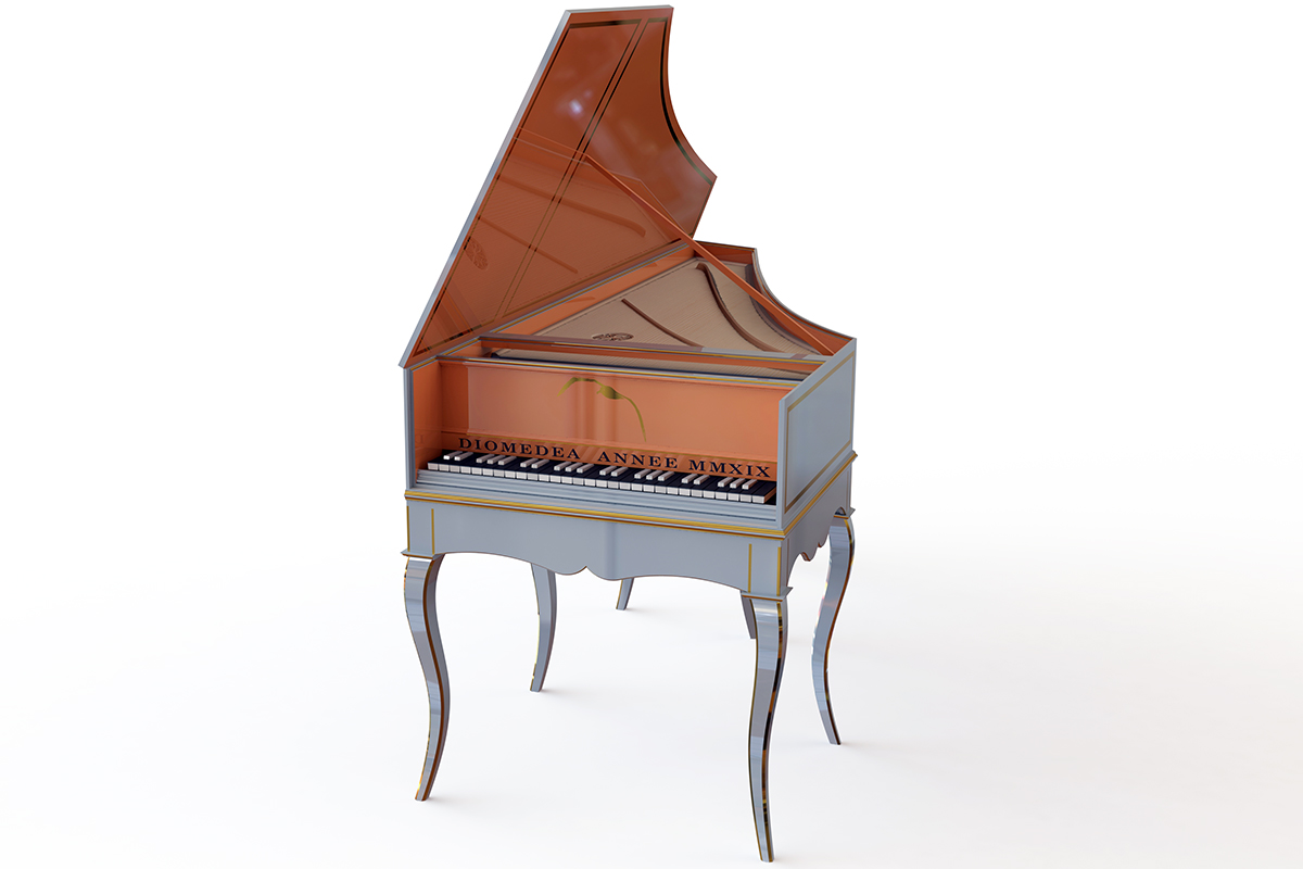

Voici l'avancement du projet.
Finalement un membre de Metabricoleur m'a très aimablement offert un plan à l'échelle 1, parfaitement utilisable celui-là!
J'ai donc repris ce plan pour l’instrument proprement dit que j'ai posé sur un piétement style Louis XV.
La décoration évoluera certainement encore, rien n'est encore fixé (à voir avec le WAF), mais j'aime bien celle là.
Reste encore à comprendre les différences visibles entre le plan et les photos de l'instrument.

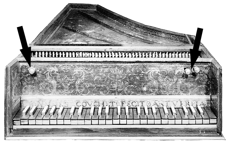

Le dessin montre deux éléments qui semble destinés à positionner latéralement le clavier.
Hors sur la photo ils sont invisibles. D'autre part, il y a la présence de boutons (tirettes?) que ne montre pas les plans.
A suivre...
A suivre...

Là en l'état le design est très réussi je trouve.
Pour les tirettes c'est peut être comme les pédales des pianos.

Finalement j'ai fini par trouver la réponse!
L'instrument fut élargi au XVIIIe siècle et sa disposition modifiée, puis étréci au XXe en gardant notamment l'octave grave complète et les manettes frontales. Le plan et la fiche technique le décrivent tel qu'il était vraisemblablement en sortie d'atelier.C'est donc bien pour actionner des registres et n'existaient pas d'origine! d’où mon interrogation.
Voici donc la version corrigée:

Pour finir, les taquets sur les côtés du clavier servent sûrement comme pour mon épinette à la transposition du LA 415 - LA 442. ( on décale tout le clavier d’un demi ton vers la droite en enlevant le taquet pour passer au 442).

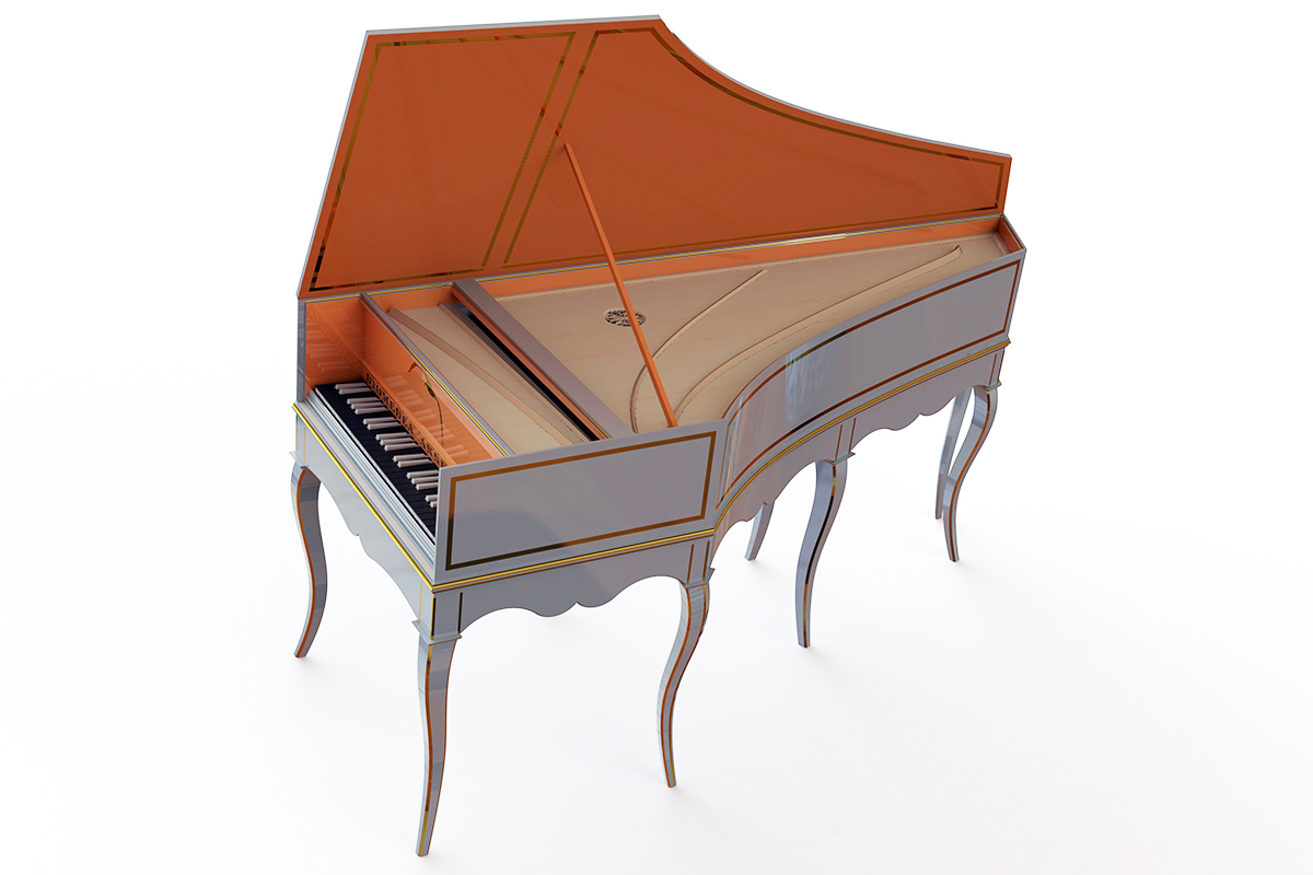

Voila la version corrigée.
Je me suis également dessiné une rosace à base de triskels
Et une petite dernière!

Pour les plectres tu as raison! Mais il n'y a pas que le biseau qui est à l'envers, le plectre est également du mauvais coté!
