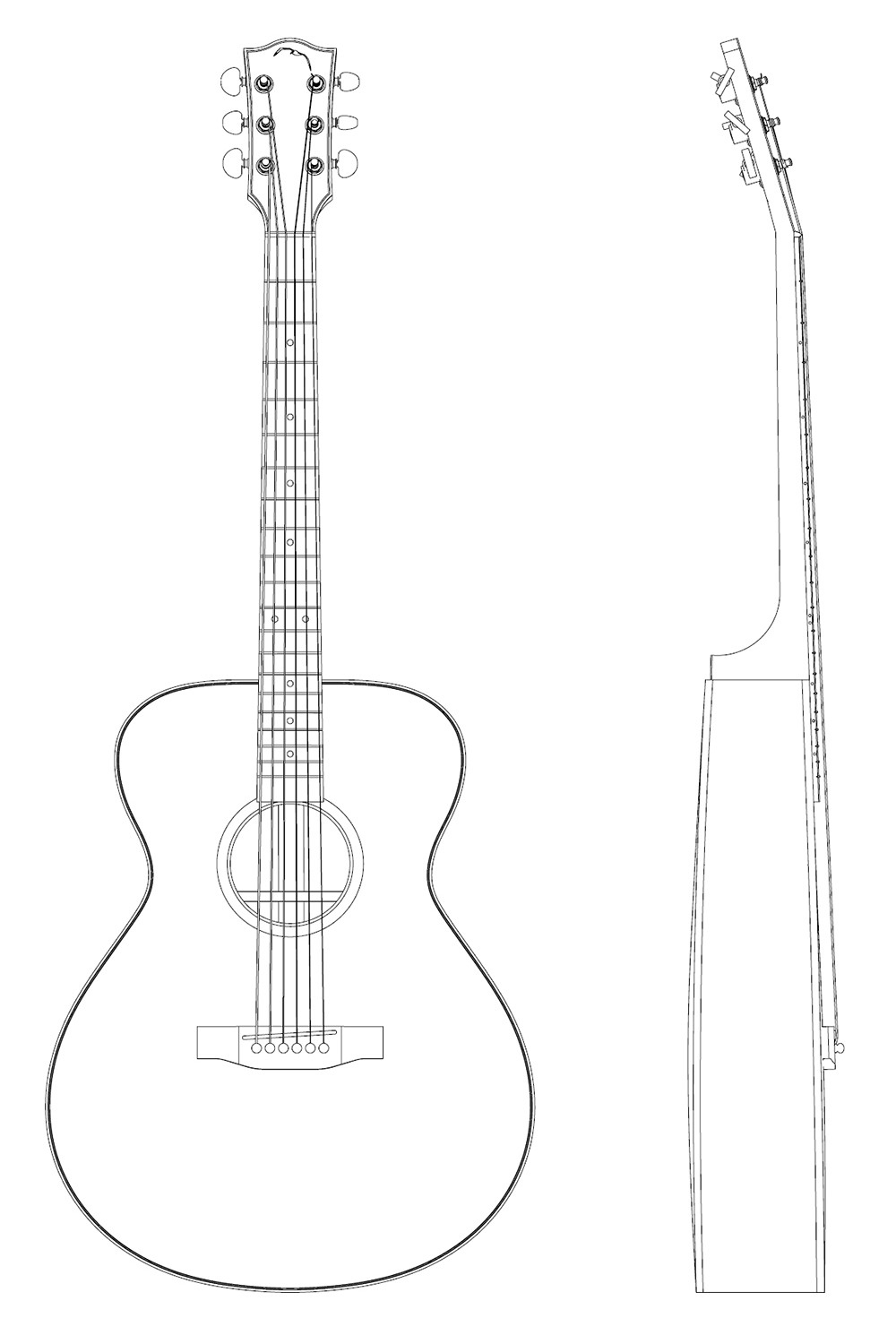

Les variations d'épaisseurs sont obligatoires? Quand j'ai modélisé la guitare pour illustrer l'ouvrage "100% guitares" on ne m'en avait pas parlé.
Le problème de la CNC n'est pas tant d'utiliser la machine, ça s'apprend vite... La modélisation par contre peut vite devenir contraignante!
Pour la solera qui est (si j'ai bien compris) la contre forme du fond, il faut d'abord modéliser l'instrument avec ses courbes, galbes, angles etc...
J'ignore si les logiciels genre SketchUp en sont capables.
