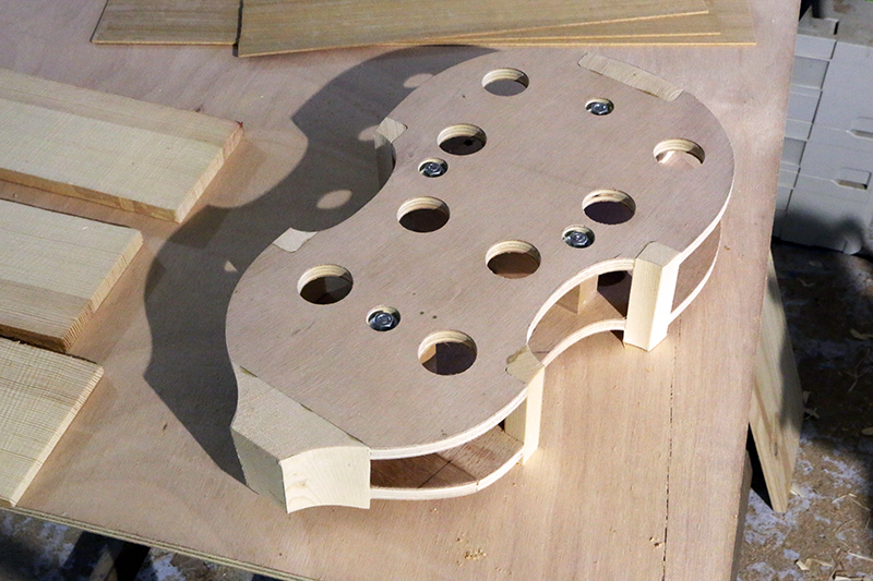

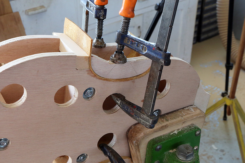

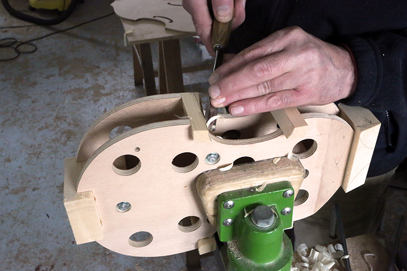

Comme pour les précédentes, le moule et les gabarits ont été découpés à la CNC après avoir été dessinés avec SolidWorks.
Le moule est en contreplaqué de 10mm, et pour les gabarits, de 5mm.

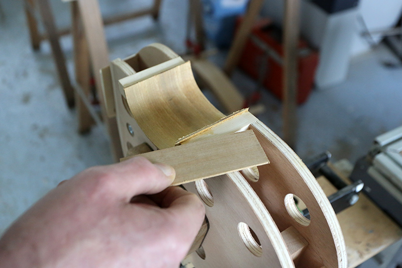

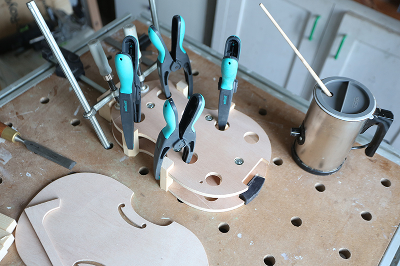

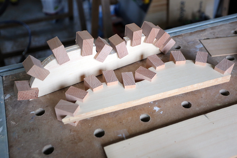

Première étape, coller les tasseaux et les coins sur le moule.
J'utilise de la colle animale, 1/4 nerf 3/4 os, la colle de nerf apporte de la souplesse au mélange. Cette colle doit être maintenue à 60° au bain-marie.

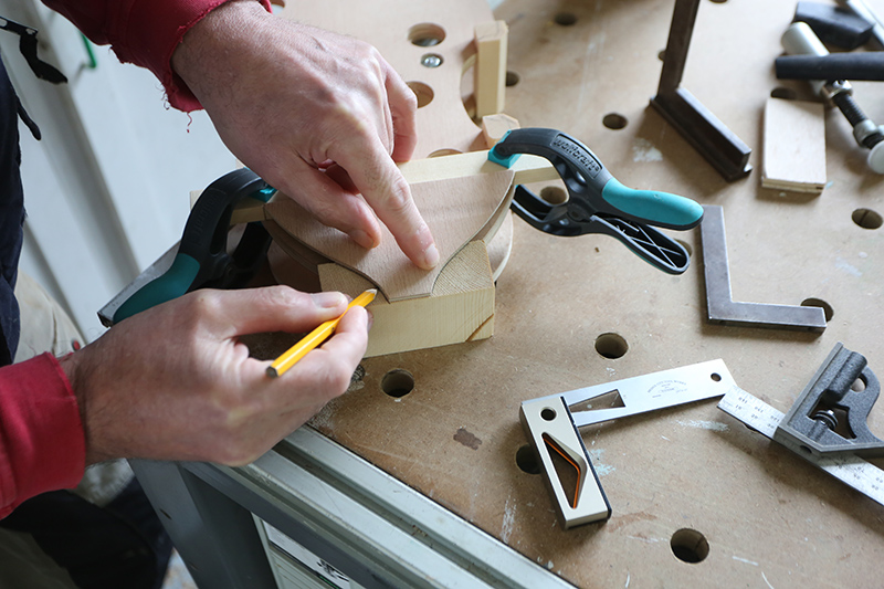

La colle durcie, j'utilise les gabarits pour tracer les coins et tasseaux.
Pour le dessous du tasseau du haut, j'ai un second gabarit.
Reste à relier les tracer du dessous et du dessus pour matérialiser les parties à supprimer.

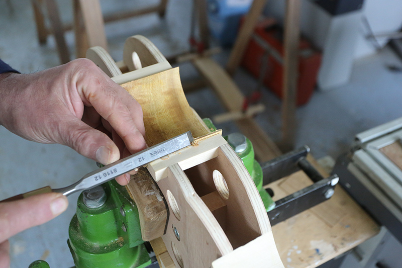

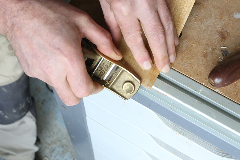

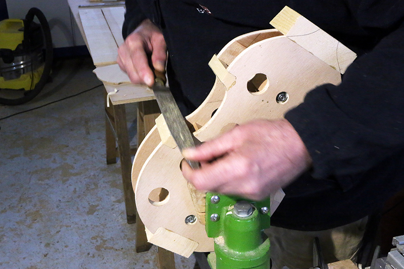

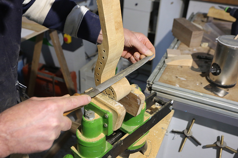

Les coins sont d'abord mis en formes au rabot pour les ajuster aux niveaux des hanches et des épaules.

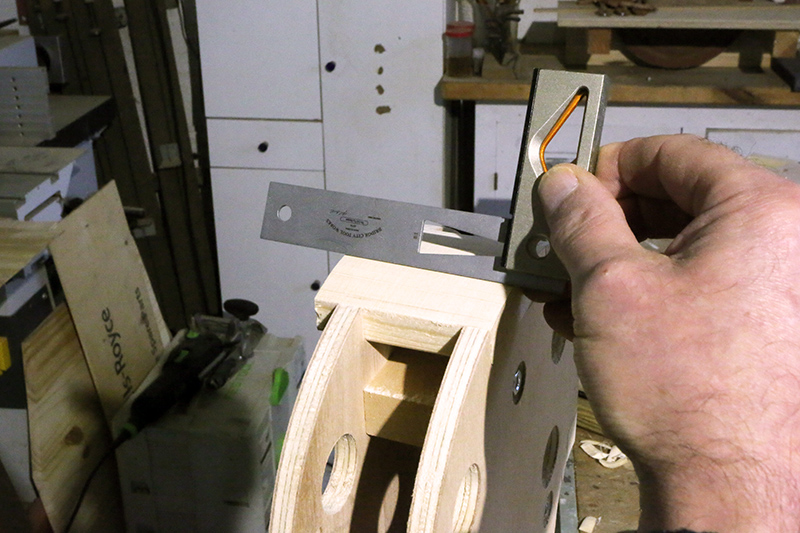

Puis je trace les arêtes qui marques les CC. J'utilise une équerre, ça me permet de contrôler la concordance des tracés entre les faces.
Les parties rentrantes sont ébauchées à la gouge...
... Et les traces de gouge sont enlevées à la râpe.
Pour finir, je peaufine au papier de verre!
Toutes ces pièces doivent être bien droites et perpendiculaires aux dessus/dessous.
Cette première étape doit être faite avec soin, c'est la qualité du reste de la fabrication qui va en dépendre!

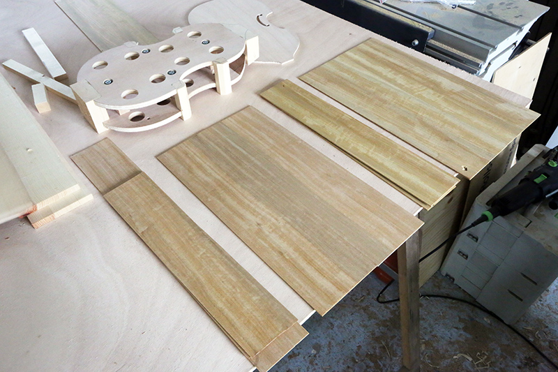

Cette viole va être fabriquée en deux exemplaires, c'est donc l'occasion de faire quelques tests! Par conséquent, je vais utiliser deux bois différents pour les caisses.
La première va être en citronnier de Ceylan (Merci Franck!), et la seconde en movingui. Pourquoi ces deux essences? parce que je les ai sous la main! Et aussi parce que le dessus de viole joué par B-Angé est en citronnier.

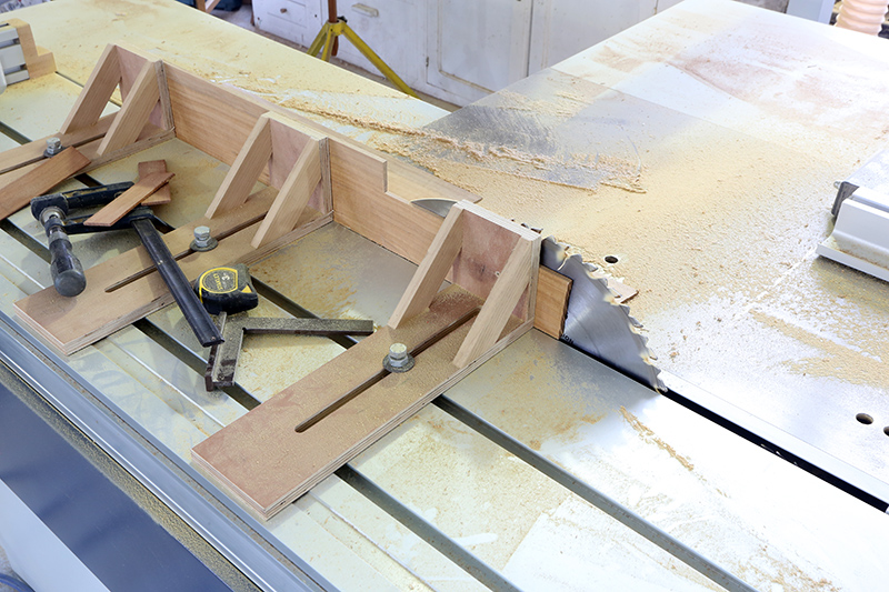

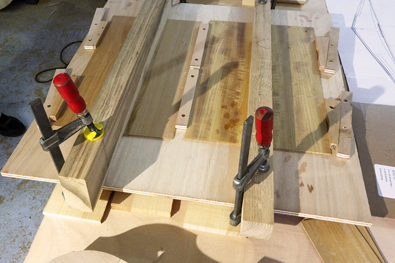

Le citronnier est refendu à la scie à format sur une hauteur de 115mm, pour 3mm d'épaisseur. Le movingui a lui a été refendu à la scie à ruban, je pouvais me permettre plus de perte...
Passage à la calibreuse pour ramener le fond à 2,5mm et les éclisses à 2mm.
Voila, de gauche à droite, le citronnier et le movingui.
Les plaques sont collées en livre ouvert. J'ai choisi ce movingui car il est bien figuré avec des ondes, je l'avait mis de coté spécialement pour ça. Ces deux bois sont durs et denses

Pour la refente du citronnier à la scie à format, pourquoi ce dispositif plutôt que le guide latérale classique ?

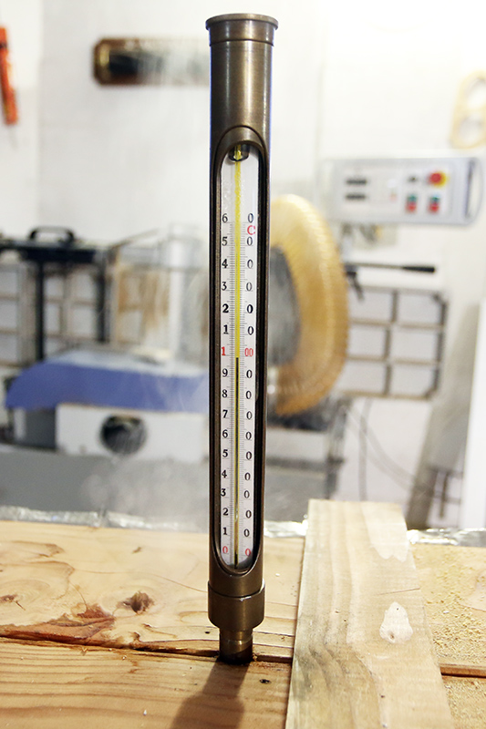

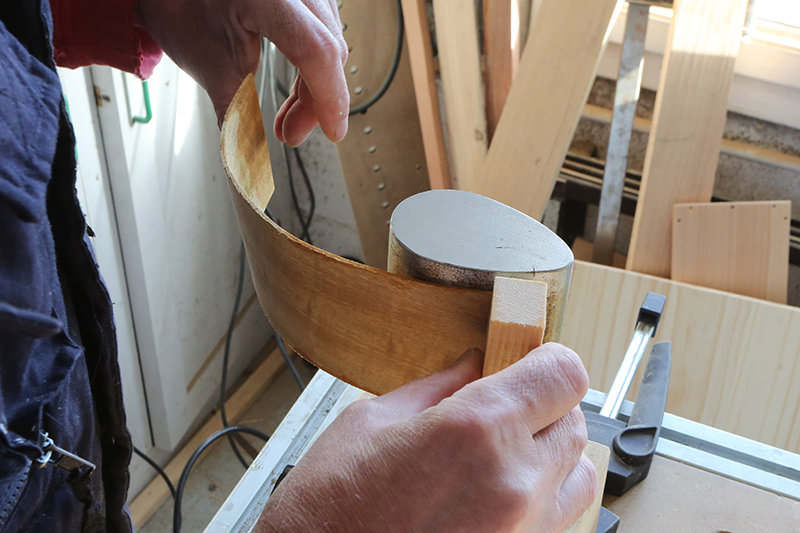

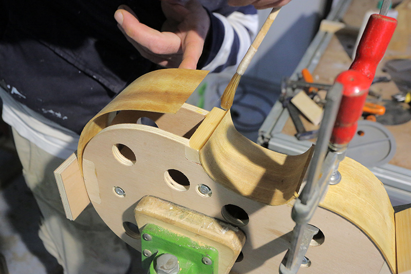

C'est chaud! et cela dans tout les sens du terme! C'est la première fois que cintre aussi serré, soit 17mm de rayon.
Il faut bien mouiller et laisser faire
Voila... Ça c'est bien passé avec le movingui, à voir comment va se comporter le citronnier...

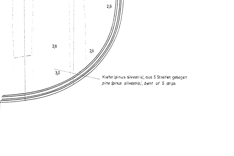

Les tables d'harmonies vont être faite avec ce bois que j'ai identifier comme du pin Sylvestre.
C'est au premier coup de scie que je me suis rendu compte qu'il ne s'agissait pas d'épicéa ou de sapin, en effet son odeur est caractéristique.
Son touché est également différent, il est plus gras.
Je l'avais donc mis de coté avant de tomber sur ce commentaire.
Il s'agit d'une viole Henry Jaye de 1629.
J'ai donc ressorti le pin!

Pour des raisons de sécurité et de précision. Le guide parallèle ne sert que de butée, le bois est ensuite fixé sur les équerres et je n'ai plus qu'à pousser le chariot.caribou a écrit :Pour la refente du citronnier à la scie à format, pourquoi ce dispositif plutôt que le guide latérale classique ?

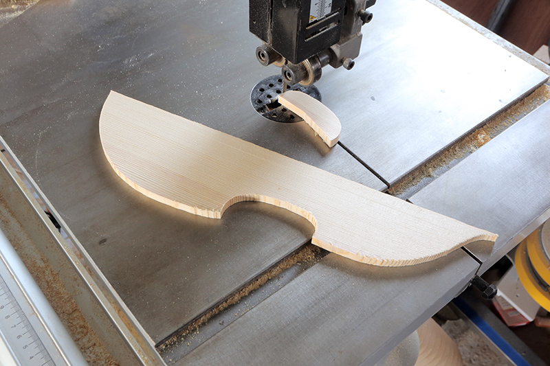

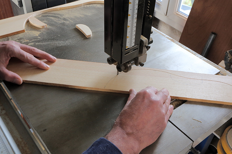

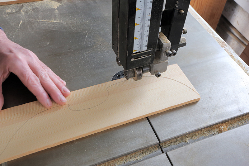

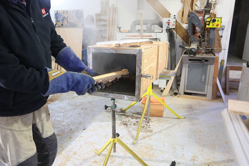

Les planchettes de pin sont chantournées avec une surcote de 5mm
La lame est une 6mm, soit la plus fine que je peux monter sur ma scie.
Les pièces de cotés sont réunies par deux avec des cales. Je pense que j'ai vu un peu fin! je prévoirai des serres joints au cas ou...

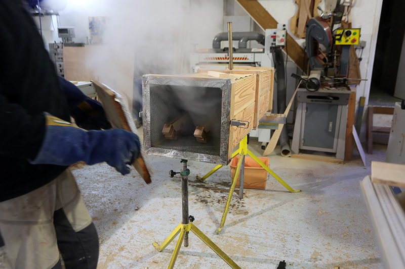

Et je ressort l'étuve!
Après 1h30 je peux retirer mes pièces.
C'est chaud!
Comme je m'en doutais, les cales ne sont pas assez solides! celles qui n'ont pas résistées à la pression des coins ont été remplacées par des serres joints.
A suivre...

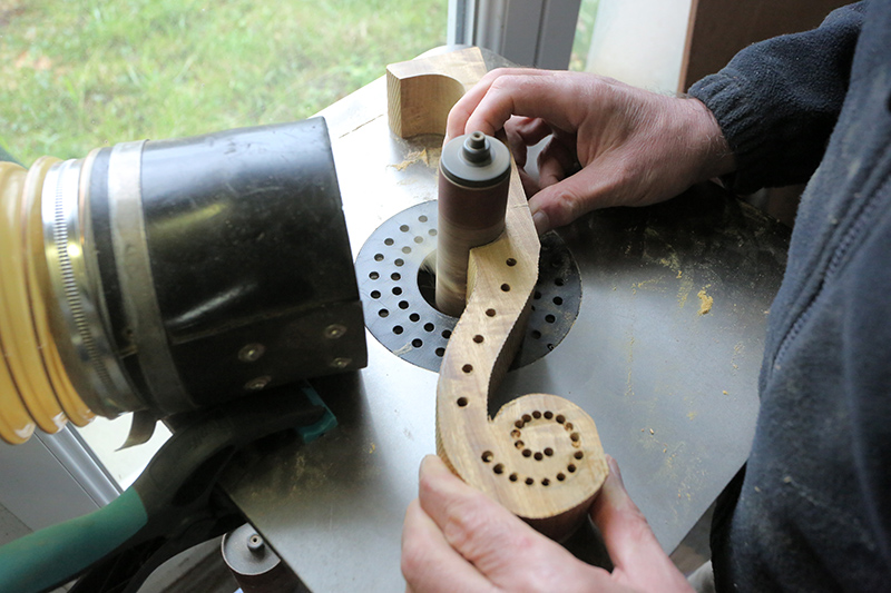

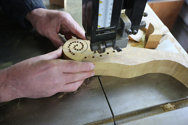

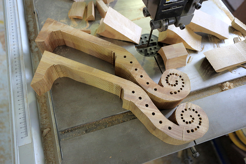

Les manches sont en movingui pour les deux, ils sont en deux épaisseurs contre collées.
Le bois est dur et la lame vibre! mais c'est sans grande importance, il s'agit simplement d'une ébauche.

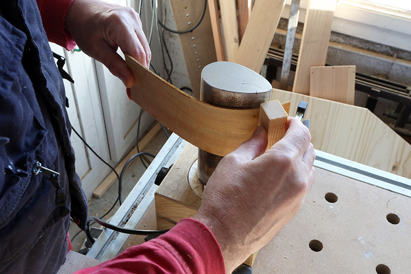

Le profil final est obtenu par ponçage, principalement à la cylindre oscillant. Notez l'aspiration, nettement plus efficace que celle prévue d'origine!
Les parties ou ne passe pas les ponceuses, sont ajustées à la râpe.
Le talon est ajusté à la scie à format, ça me permet d'avoir facilement des angles très précis et dans toutes les dimensions.

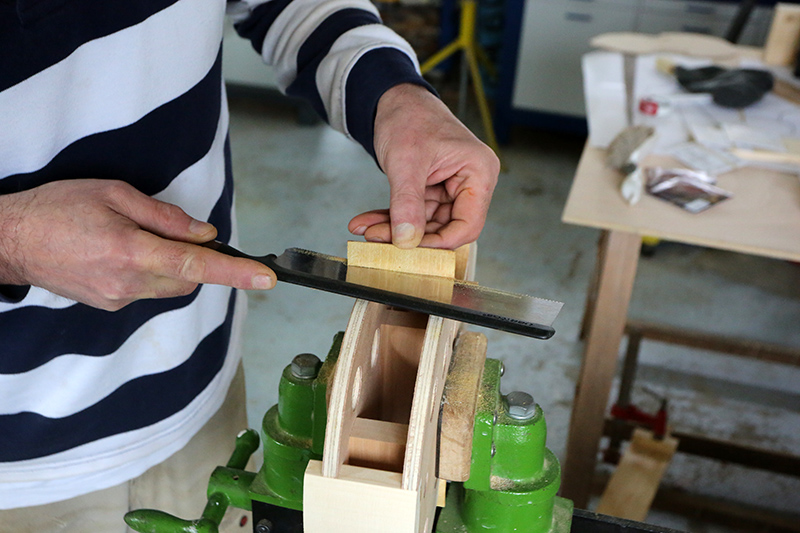

Je coupe le surplus à la scie à dos en laissant dépasser l'équivalent de leurs épaisseurs.
Pour ça, j'utilise une chute d'éclisse que j'intercale entre le coin et la lame.

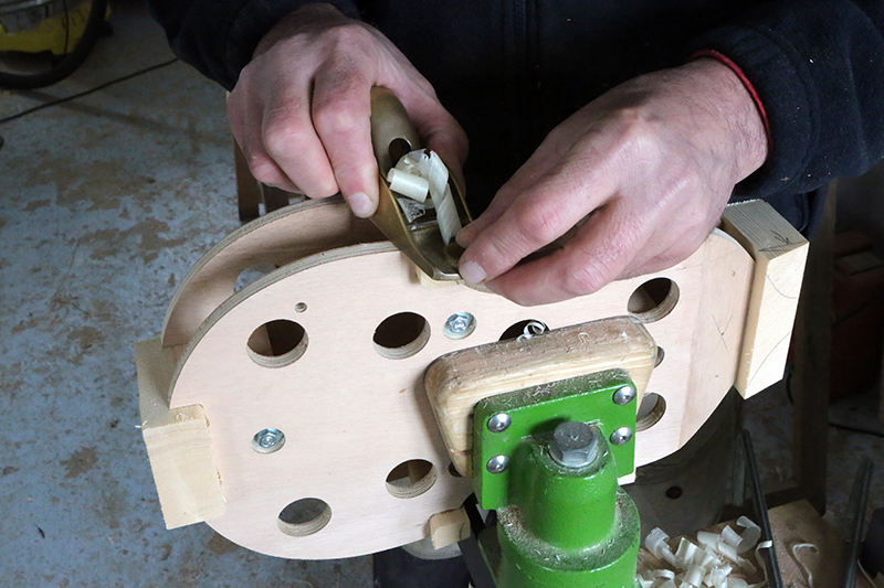

Les éclisses des hanches et des épaules sont chanfreinés au rabot. Je réussi rarement à avoir le bon angle du premier coups! Mais ça se rattrape facilement, et il y a de la marge!

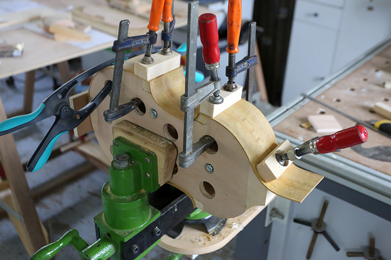

Avant de passer aux collages, j'assemble le tout à blanc...
... Puis j’ôte le pressage d'un coté, j’applique ma colle et je remets en pression.
Reste à faire la même chose de l'autre coté!

Très beau film qui a grandement participé au renouveau de la viole de gambe!
A suivre...
