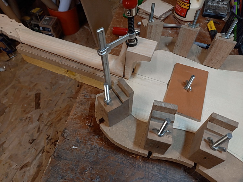

Collage du manche sur la table

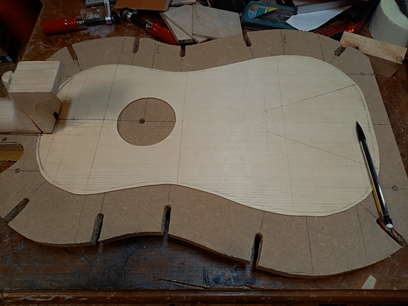

Table collée, tracé de l'emplacement des barres.

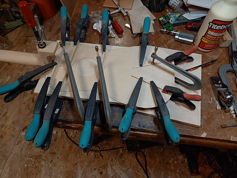

Découpe des barrages dans un bloc d'épicéa idoine.
Collage des barres. Elles sont extrêmement fines pour moi qui est habitué à la lutherie moderne. 4.5mm d'épaisseur sur 15mm de hauteur pour les 2 plus hautes et 11mm pour l'autre.
On vois à droite ce qui est une ébauche de barrage en éventail, c'est une structure connue des luth est retrouvée sur les guitares des Voboam. elles font 5x5mm et courent jusque sous le chevalet.

Je trouve ce travail impressionnant. Et quelle rapidité dans l'exécution !
Donc ici la construction de l'instrument se fait autour de la table... est-ce une spécificité de ce type d'instrument ou juste un choix personnel ?
- Messages : 6067
Re: Guitare baroque type Voboam
Non, c'est une façon de faire connue depuis des siècles, et maintenant typique des fabricants espagnols de guitares classique. En général ailleurs, les luthiers montent le manche sur la caisse avec un assemblage en tenon mortaise, comme pour les violons.
