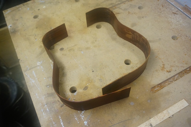

cintrage des éclisses

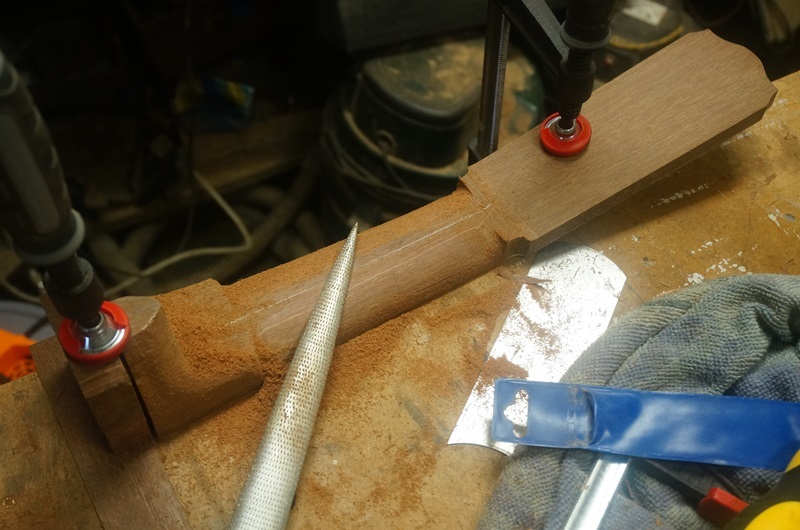

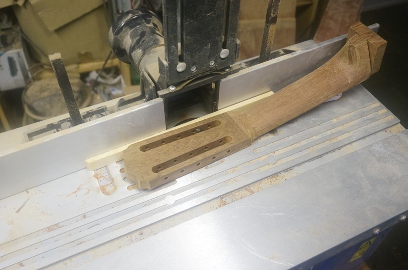

Mise en forme du petit manche :

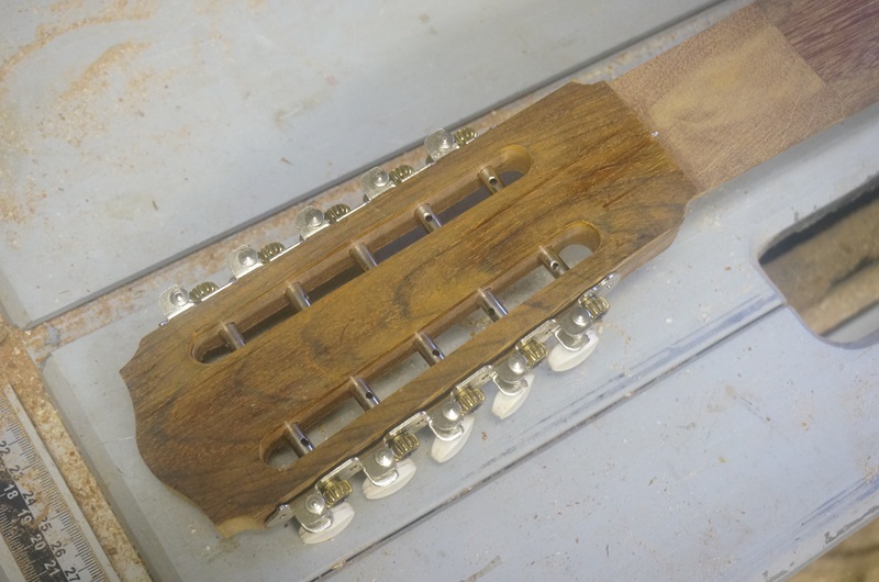

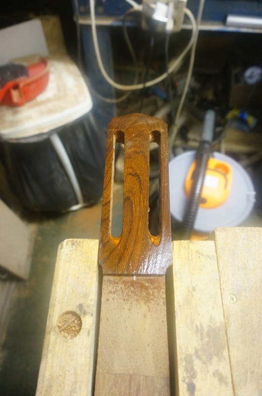

Hier j'avais collé un plaquage sur la tête.
Aujourd'hui, ouverture de la tête pour le passage des mécaniques
Ouf! les trous tombent pil-poil.
arrondi pour le passage des cordes côté sillet

Tu les trouves ou tes mécaniques?
Messages : 6624
Re: Charango chez Gema
benoit suaudeau a écrit : jeu. 15 août 2024 18:00 Tu les trouves ou tes mécaniques?
Sur Amazone.
Une chinoiserie à 25€ TTC
La prochaine fois j'en prend à l'unité sur emma....
Messages : 6057
Le soucis avec les méca unitaires, c'est qu'elles sont pour des écartements de 3.5cm d'entraxe, or les charangos n'ont que 2.5cm d'entraxe.
Messages : 6057
Je me répond à moi même, il suffit d'acheter un jeu de méca pour guitare à 12 cordes et d'en enlever une à la disqueuse, on trouve des marques avec un entraxe de 25mm.
Messages : 6624
Merci Benoît pour la précision.
Effectivement c'est 25mm sur le charango.

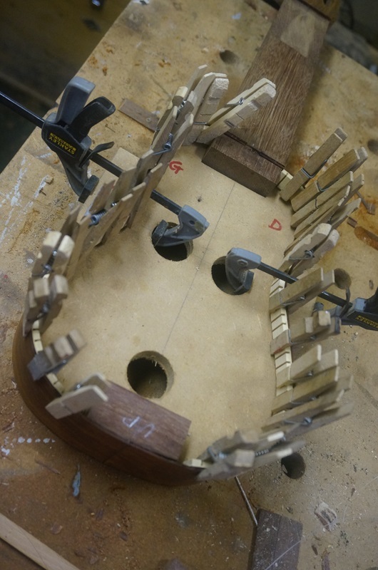

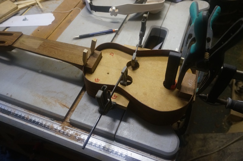

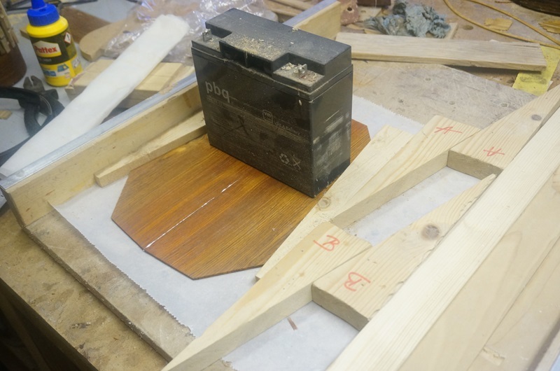

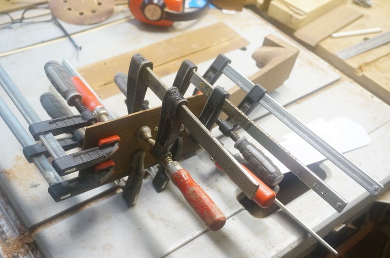

Collage des contre-éclisses.
Et collage des deux demis fonds.
