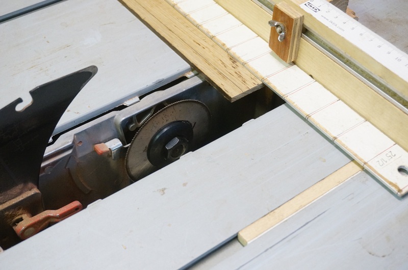

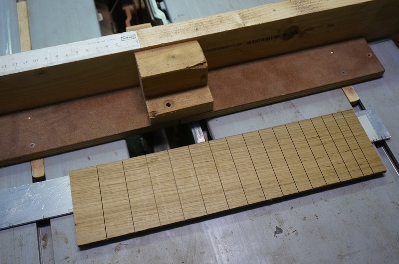

Slotage de la touche en chêne.
Contrairement à ce que j'ai écris en début de reportage, ce n'est pas dans le diapason de 25'' que l'on trouve le 19", mais bien dans le 25,5".
Normal, c'est une guitare classique 1/4 et le diapason d'une classique 4/4 est de 65cm. (pas loin de 25,5").
La touche sera ébènisée par la suite.
