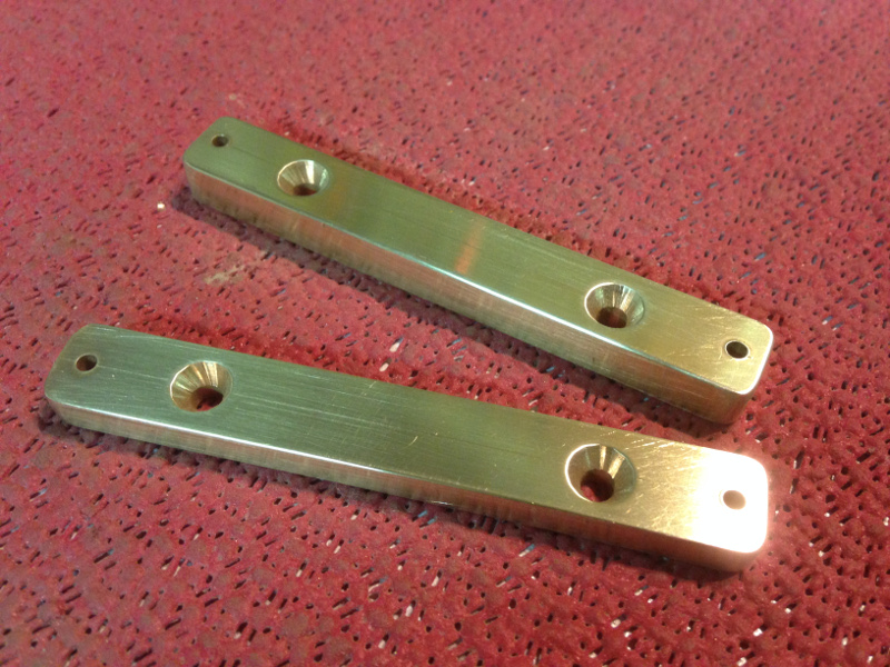

Aujourd'hui j'ai acheté deux petits carrelets de laiton chez Tartaix métaux pour faire des fixations de micros dans le style Fu-tone PMS.
Pour le moment les morceaux font 10mm d'épaisseur. Il faut que j'en réduise un à 6,5mm et l'autre à 8,5.
Pour vous quelle est la meilleure manière de faire ça. A part avec une fraiseuse de 4 tonnes évidemment :lol:
La lime ça risque d'être très très long. La défonceuse avec une fraise droite ???
Ciao

Dans l'alu ça le fait avec une fraise à bois en faisant de très petite passes... A voir pour le laiton, qui reste un alliage vachement tendre. Attention aux copeaux, v'la comment ça brûle :green: Sinon calibreuse si tu en as une !

Malheureusement je n'ai pas de calibreuse.
Damas
Messages : 3117
Localisation : Tout au sud
Re: Guitare headless de Sylvainpat
Message par Damas »
Deux barres de métal, une de chaque coté à la hauteur voulu et disqueuse avec disque à lamelle pour bouffer le max et finition à la lime.
Ouai ça fait clochard mais ça marche :green:

Attention aux yeux avec laiton, les copeaux sont très fins et coupant. Il faut porter au moins des lunettes.

Mickaël a écrit :Attention aux yeux avec laiton, les copeaux sont très fins et coupant. Il faut porter au moins des lunettes.
Merci pour le conseil :old:
Je me suis équipé de lunettes et j'ai aussi des bouchons d'oreilles pour la fabrication de cette guitare.
J'ai pas trop envie d'avoir un copeau dans l'oeil effectivement :green:
Messages : 6325
Je sais que sur machine outil, le laiton fait presque de la poussière au lieu de copeaux pour d'autres métaux.
Et les oreilles, c'est important, ce serait dommage de devenir sourd en fabriquant un instrument de musique :)

Bon ben je confirme le métal c'est plus dur que le bois LOL.
Finalement j'ai tout fais à la lime. Mes fraises ne sont pas adaptées pour le métal.
Il me reste encore à faire les filetages pour fixer les micros et ce sera bon.
Ciao

ça consiste en quoi ces supports de micro ? j'arrive pas à cerner le truc
