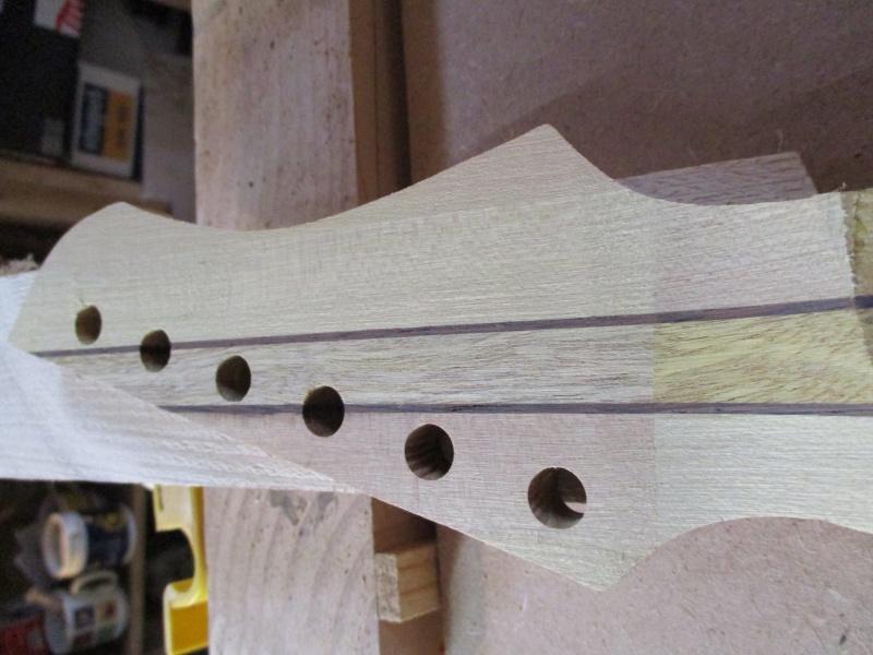

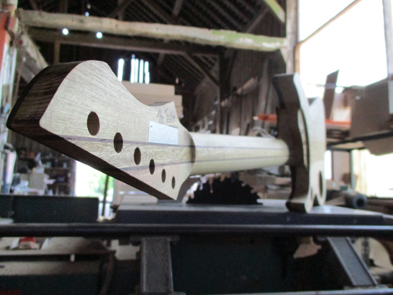

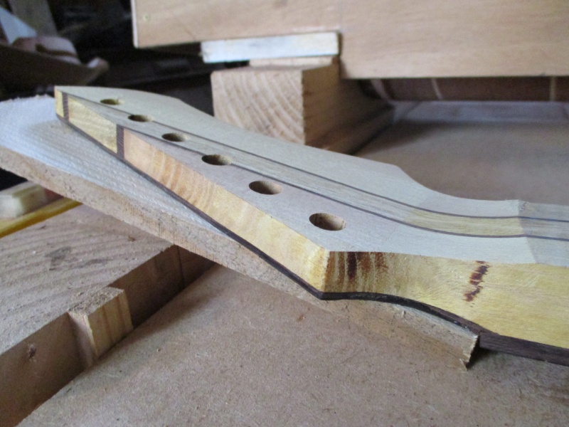

Alors alors ! Refente de la tête à la ruban :
Passage dans la calibreuse :

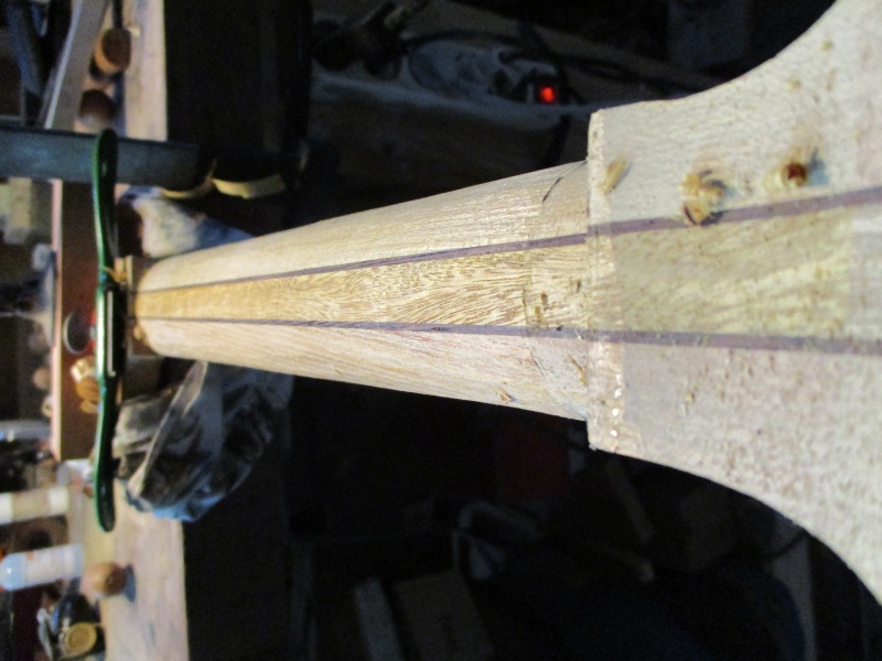

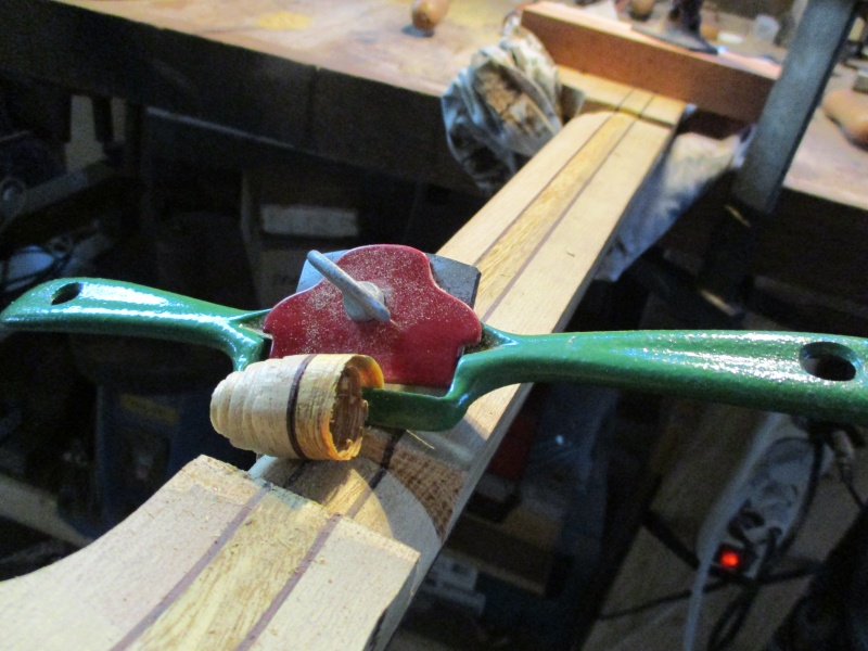

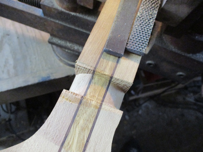

Façonnage des "poignées", râpe-lime. Je pars sur un galbe 20-22, assez fin donc.

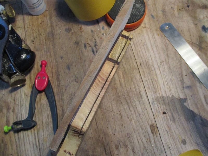

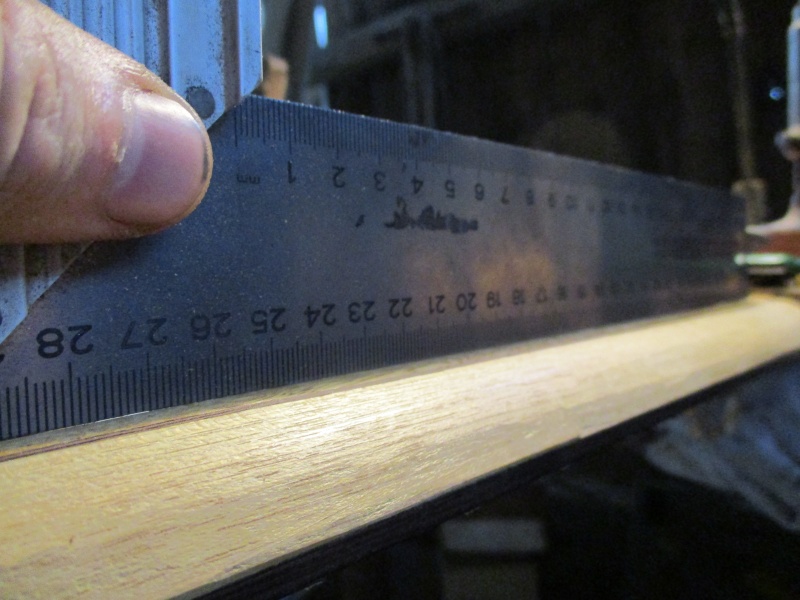

Galbe au wastringue :
Je ne sais plus qui est-ce qui disait que ça lui paraissait difficile de faire un galbe droit au wastringue. En contrôlant régulièrement, ça le fait, là c'est brut de wastringue :

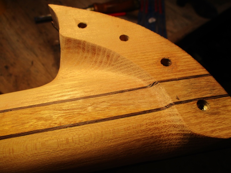

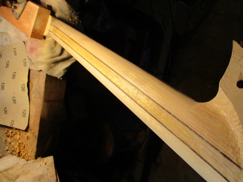

Dégrossi de la volute au canif :
Après quelques coups de gouges-racloir-abrasif :
Restera le ponçage de finition à faire.

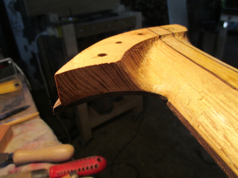

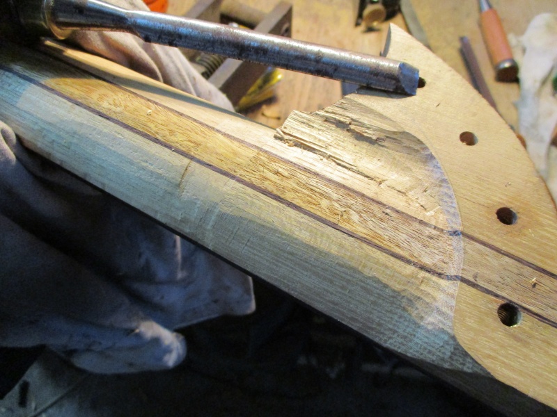

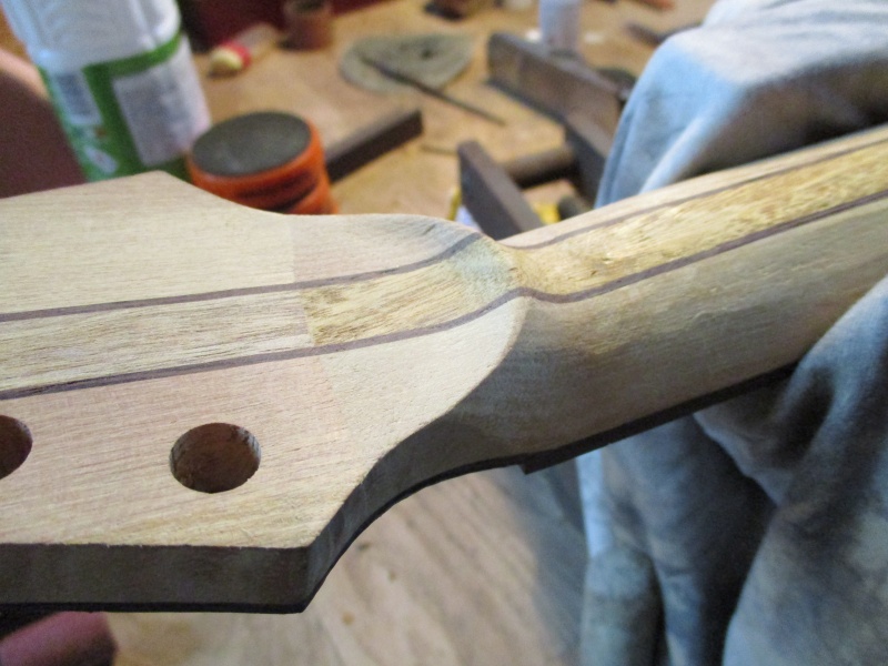

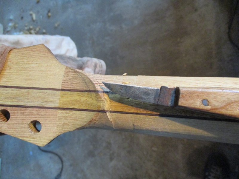

Sculpture du talon, à la gouge et au ciseau pour enlever le plus gros de matière :
J'ai laissé volontairement le galbe brut de wastringue, le temps d'ébaucher volute/talon, au cas où un outils aille un peu trop loin. Maintenant que c'est ébauché, galbe à la cale, et ensuite avec une feuille d'abrasif pleine. Je me suis arrêté au 120 pour l'instant :

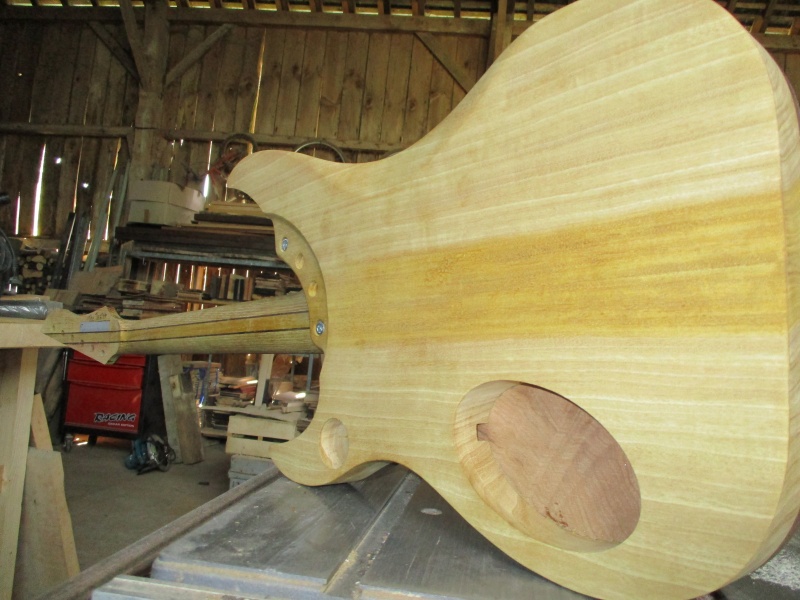

Ca va être une machine à shred celle là !
Un coup de propre sur le talon :

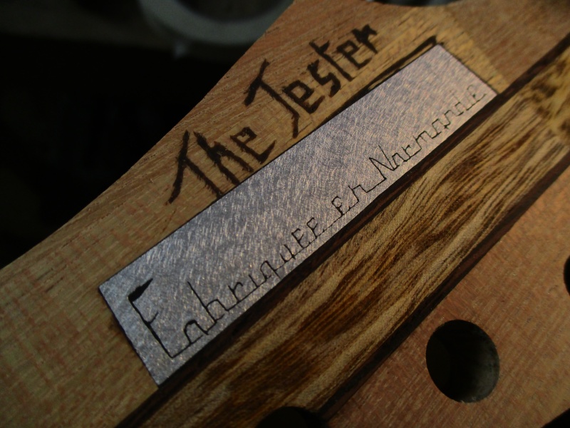

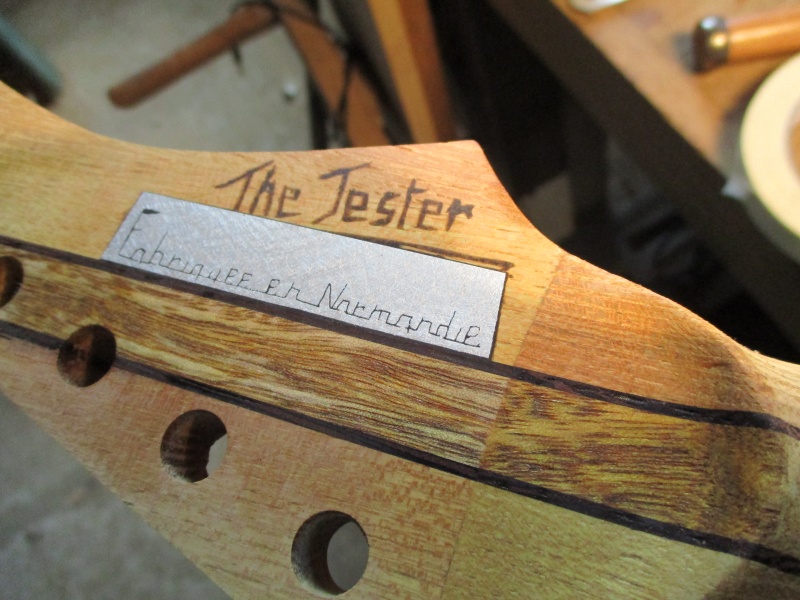

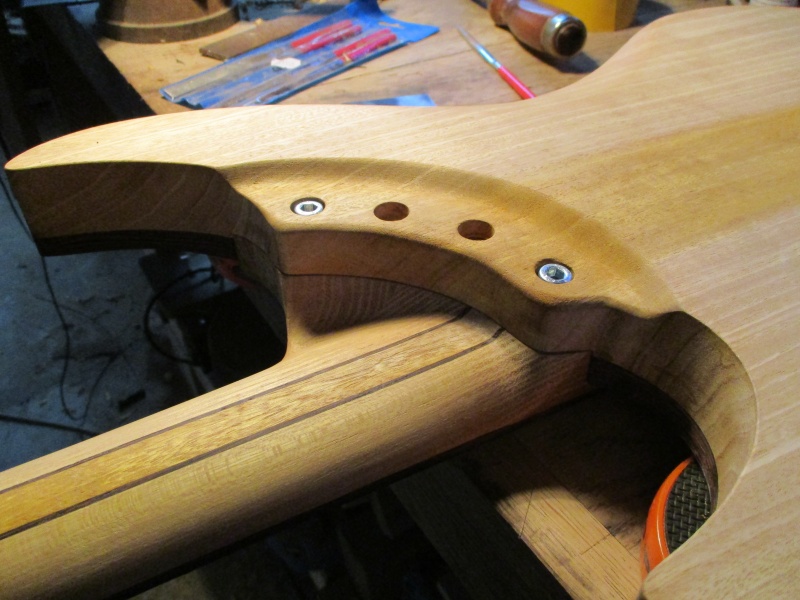

Que je vous explique l'histoire de la plaque d'alu. A la base elle n'avait rien à foutre là. J'ai commencé ça hier soir, j'avais gravé le "The Jester". Ensuite apéro, un peu trop de bière dans le cornet. Je rattaque en fin de soirée, pour graver mon "Fabriquée en Normandie". Ca fait pas de bruit, nickel. Bah j'aurais du aller me coucher, ce fut un carnage total
D'où la plaque d'alu
Voilà c'est dit

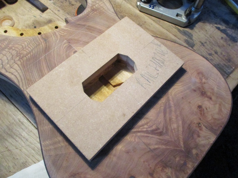

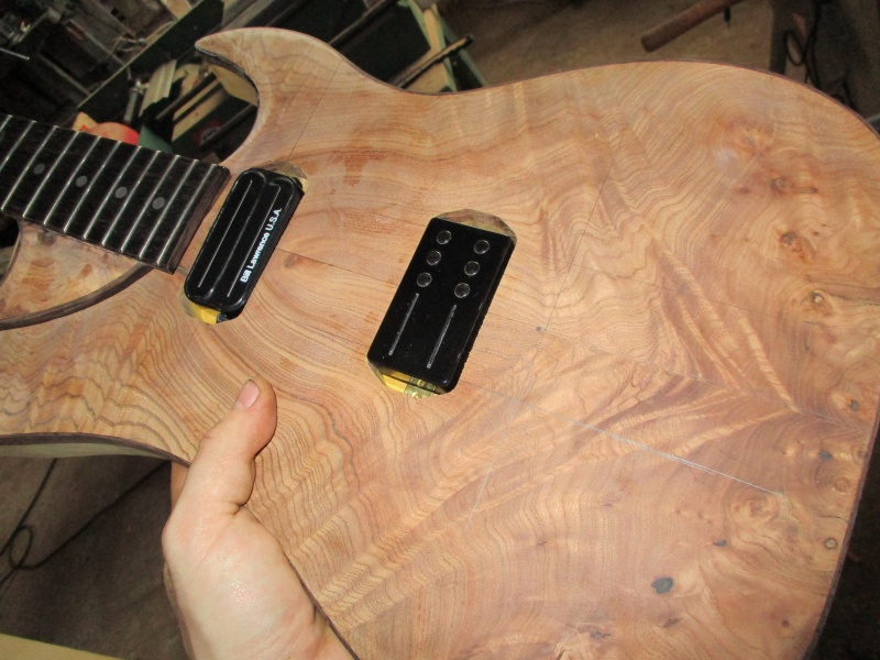

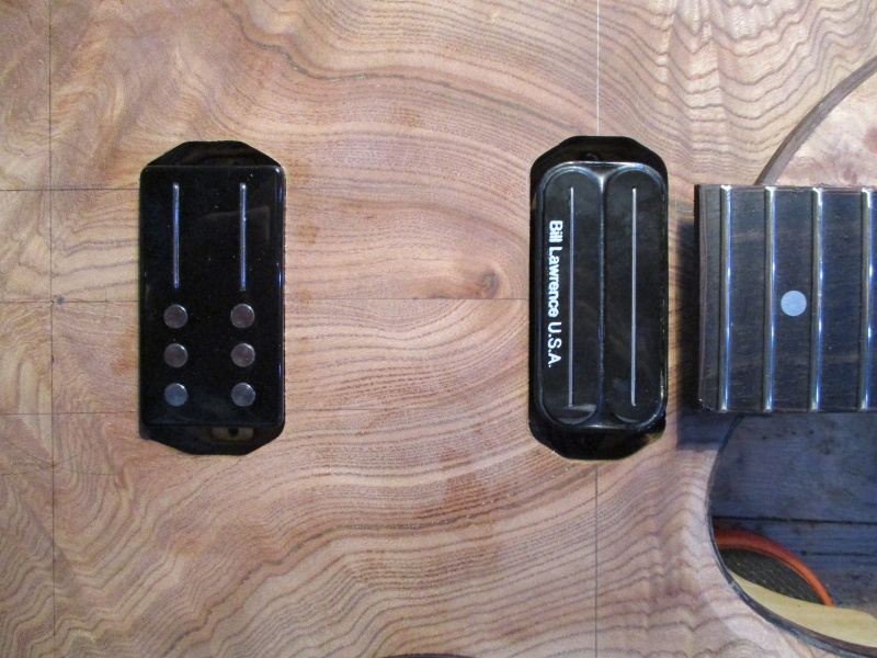

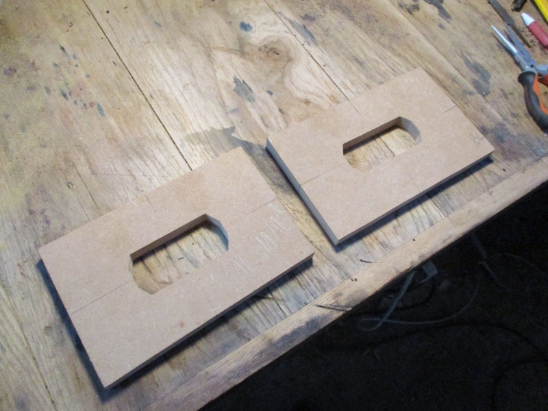

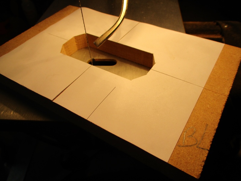

Gabarit de défonce pour les micros. J'en ai fait deux mes micros ont pas la même profondeur. 40 mm pour le RailHammer et 36 pour le Bill Lawrence. Le RH est plus profond surement parce que c'est un Deloin
Bon je me suis appliqué pour les faire, c'est du montage sans contour, faut que ce soit propre !
Du coup placement et défonce :

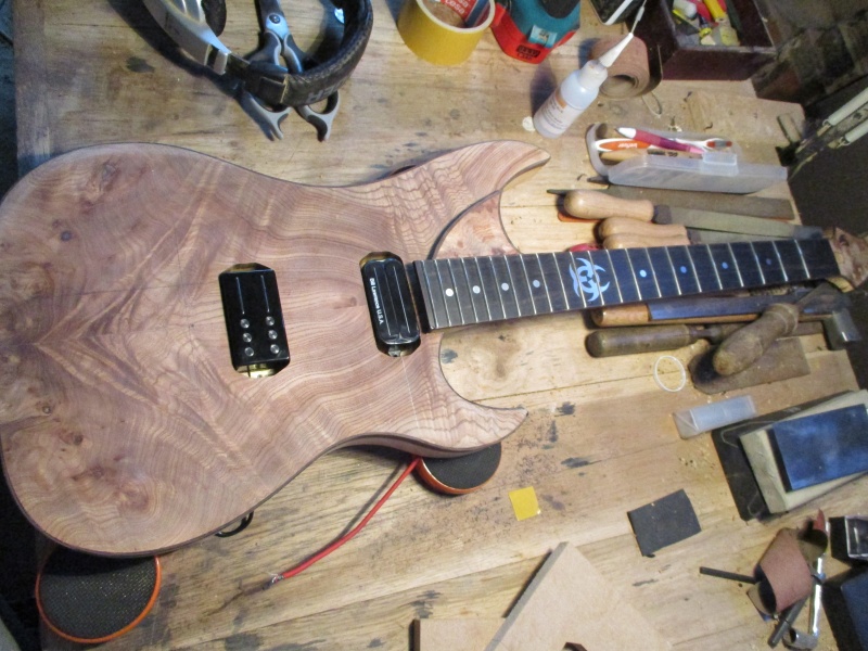

Fingers content, ça rend super, ça me plaît :linux:
Le vibrato de devrait pas trop manger mon bouffon
Et les petites photos pour le plaisir
