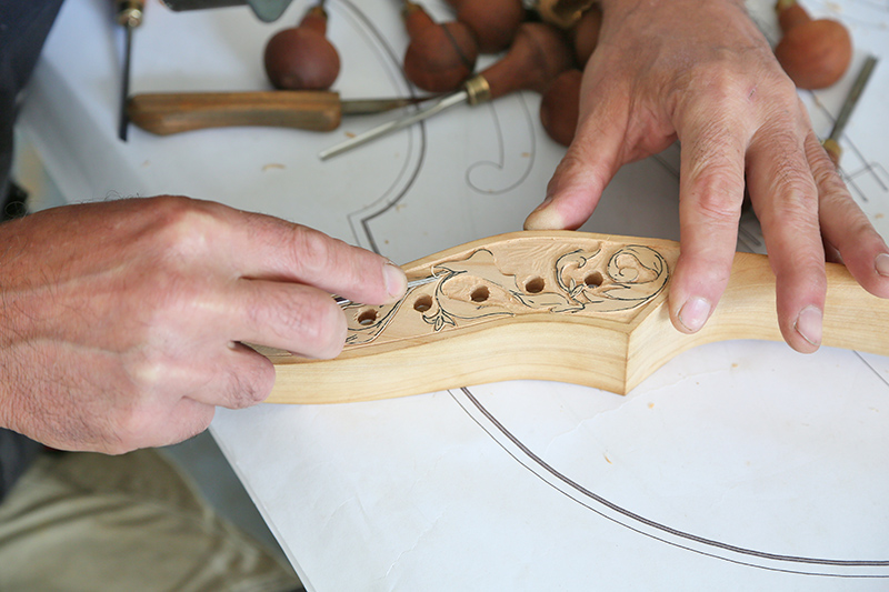

superbe le passage du sabloir

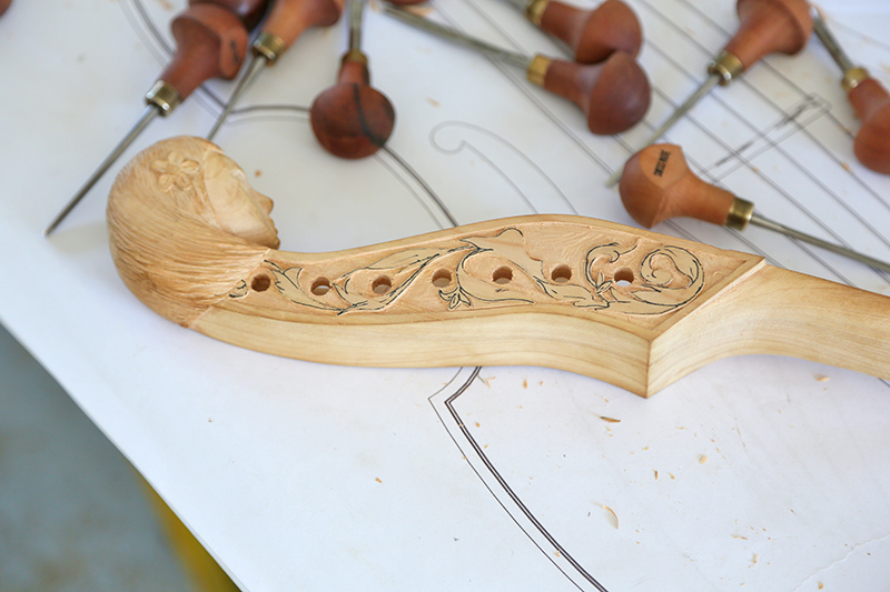

Nan, mais, c'est beau !

p**** de b**** de m**** c'est fou ce que tu nous a fait ! Cette tête de manche est in-cro-yable !

Superbe cette tête ! Bravo

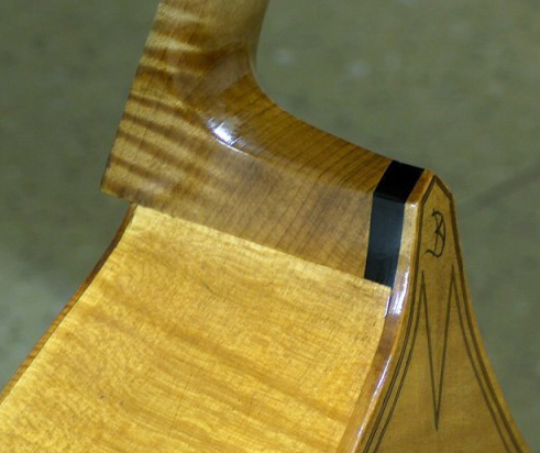

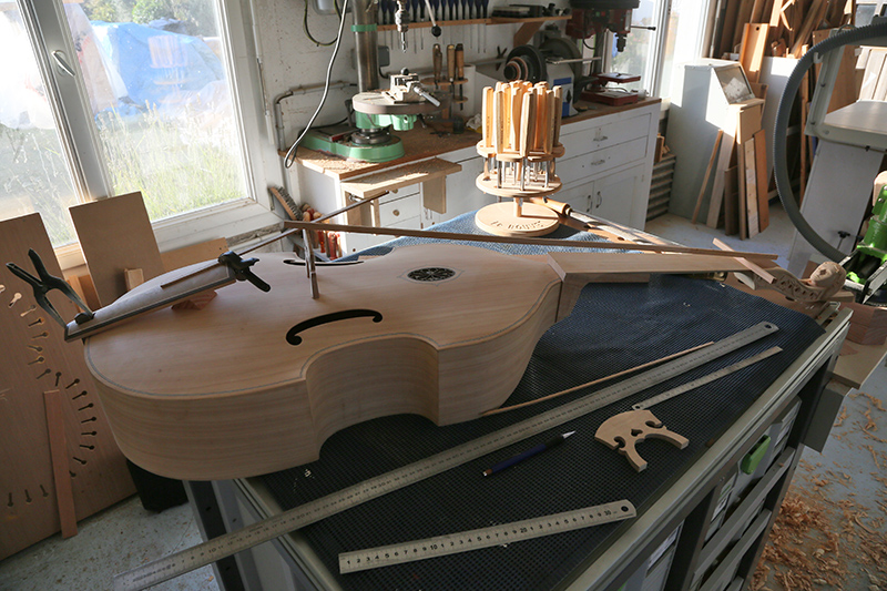

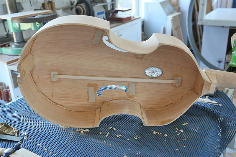

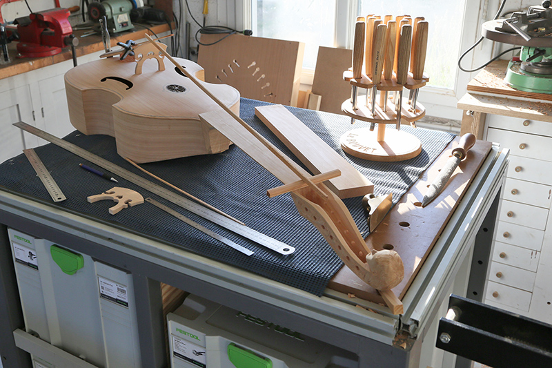

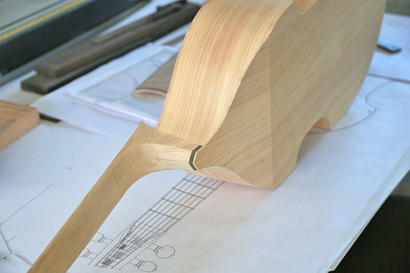

Le temps est venue de coller le manche sur le coffre. J'ai donc commencé par vérifier que l'angle de renversement était conforme.
J'ai une auteur de chevalet de 85mm.

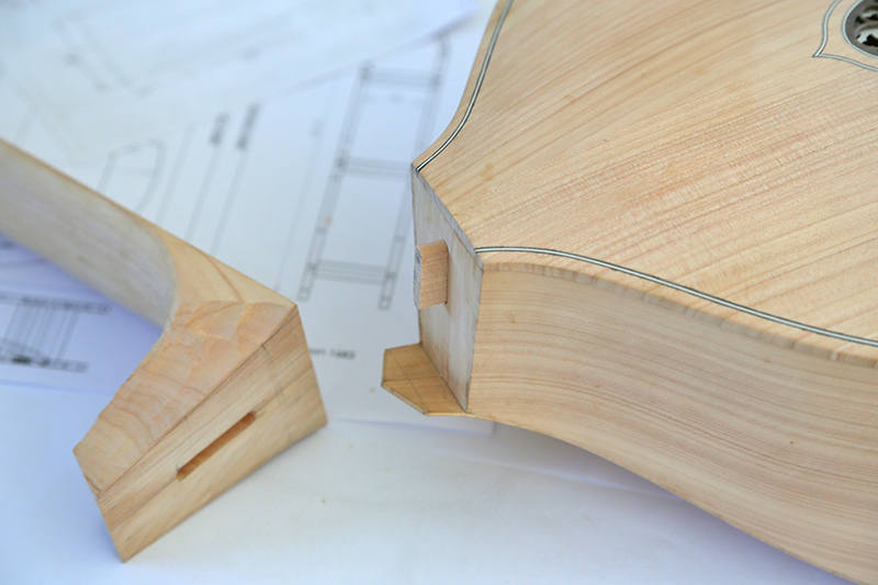

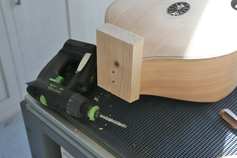

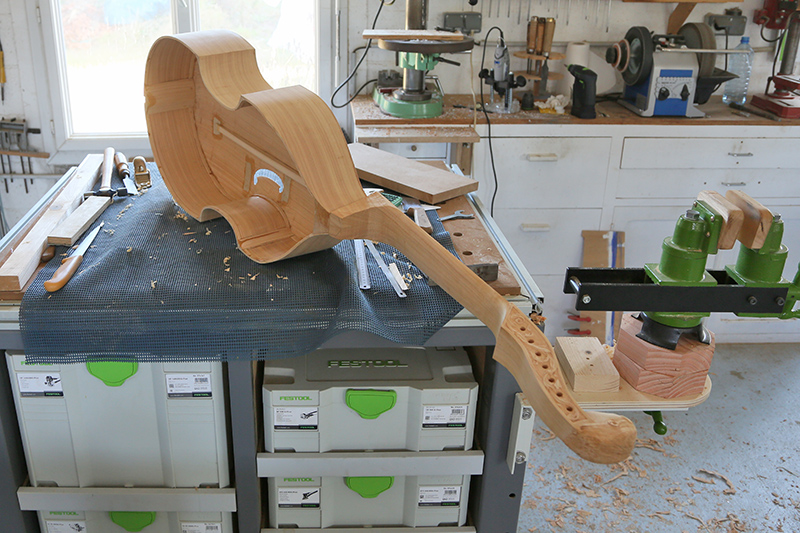

Cette fois je vais renforcer le collage par un Domino.
Pour être certain de parfaitement positionner les fraisages sur les deux faces, j'ai crée un gabarit.

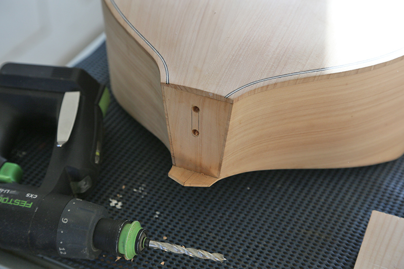

Coté manche je l'ai fait à la Faiseuse. J'ai utilisé une fraise de Ø6mm en position III pour 15mm de profondeur.
Coté tasseau le prolongement du fond sous le talon du manche m’empêchait d'utilisé la fraiseuse, j'ai donc utilisé mon premier gabarit pour en créer un second qui me sert à guider les perçages fait à main levée.
Le reste est enlevé au ciseau à bois.
Coté manche, la mortaise a été agrandie pour pouvoir coulisser.
Il faut d'abord enquiller le tenon, puis descendre le manche pour le plaquer sur la saillie du fond.
L'avantage de ce montage, c'est que je vais pouvoir utilisé des serres joints sans que tous dérape!

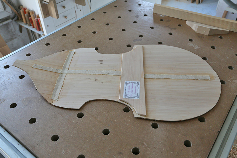

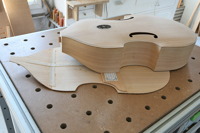

Aujourd'hui j'ai fait marche arrière! Les filets ratés m’agaçaient!
Je n'ai pas cherché à sauvegarder le fond, je l'ai décollé sans ménagement en cherchant à préserver les éclisses. Ça m'a permis de tester la résistance des collages... c'est du solide! Le tissu de renfort est particulièrement efficace.
J'ai réussi à tirer deux fonds dans ma pièce de bois en la refendant en quatre.
Voila, il vaut mieux un fond sans filets, qu'un fond avec des filets raté!
A suivre...

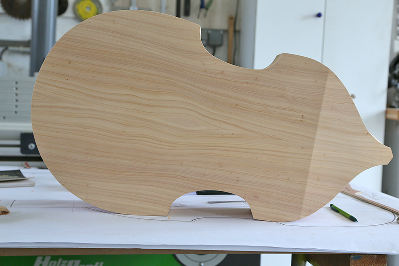

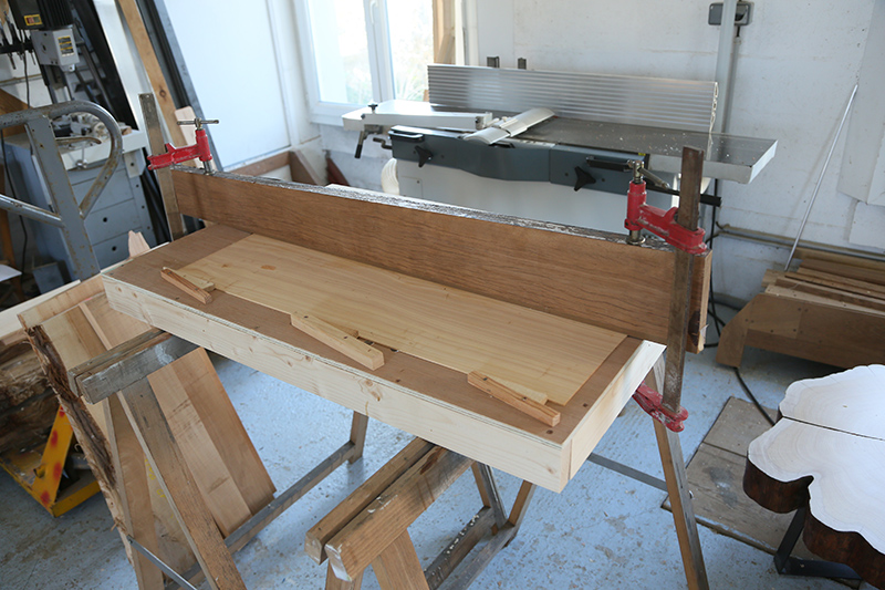

Le nouveau fond près à être collé sur le coffre. Je précise que je n'ai pas chercher à préserver l'ancien, et le fait d'avoir récupéré le pont l'a complètement détruit!
Cette fois je le colle en deux étapes, en commençant par la partie inclinée.
A suivre...
Non, ce bois s'y prête mal, et même si j'ai réussi à m'améliorer je ne vais pas tenter le diable!Alexlyvity a écrit :tu ne les refera pas ? C'est dommage le dessin était beau, j'aimais beaucoup...
A suivre...

Pourquoi le faire en deux fois?
- diomedea
- Messages : 1340
J'ai préférer scinder de collage en deux étapes pour être tranquille, les collages peuvent vite tourner en catastrophe si on veut tout faire en une seule opération!

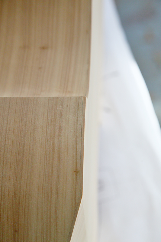

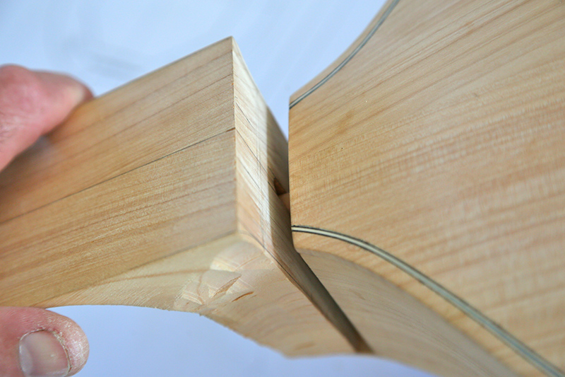

Le nouveau fond, je le trouve plus beau que le premier!
On voit le joint par endroit, ça m'avait échappé avant collage. Je pourrais y revenir plus tard en les grattants légèrement et en appliquant une pâte de la couleur de bois.
Mais bon, dans l'état ce n'est pas très gênant...

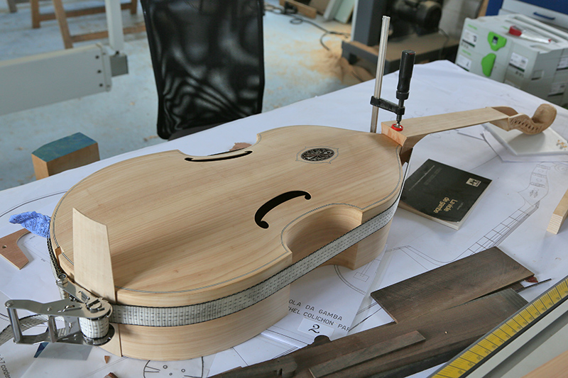

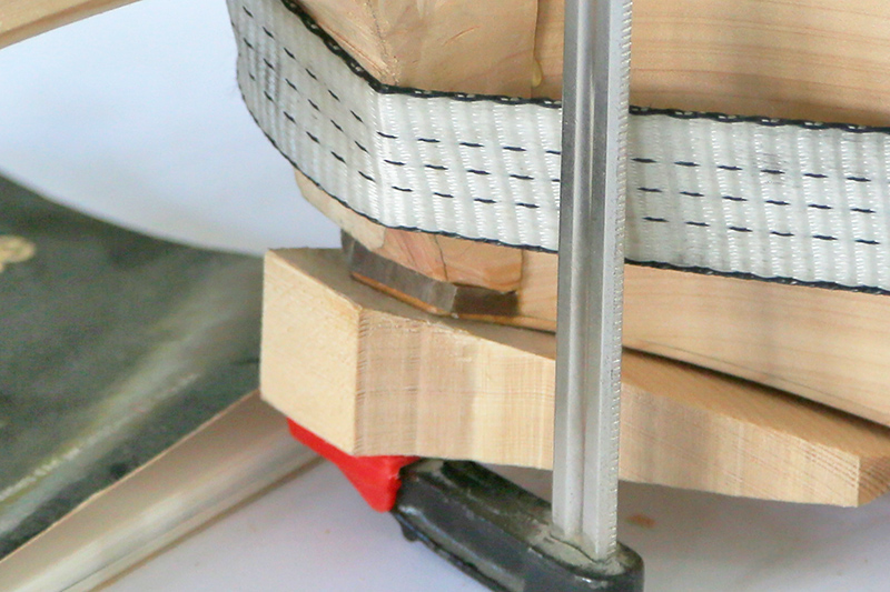

Collage du manche.
Le serrage avec une sangle à cliquet.
Pour la même raison que pour l'ancre, le manche à été légèrement relevé.
J'ai inséré un petite cale entre le fond et le talon.
A en juger par certaines violes, je ne suis pas le seul à y avoir eu recourt!
A suivre...

Tu aurais pu faire l'effort que les veines de bois soient en continuitées ... pffff ... bon, mais c'est bien parce que ça reste joli quand même !
