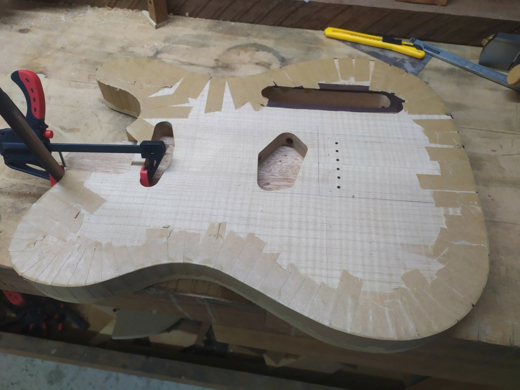

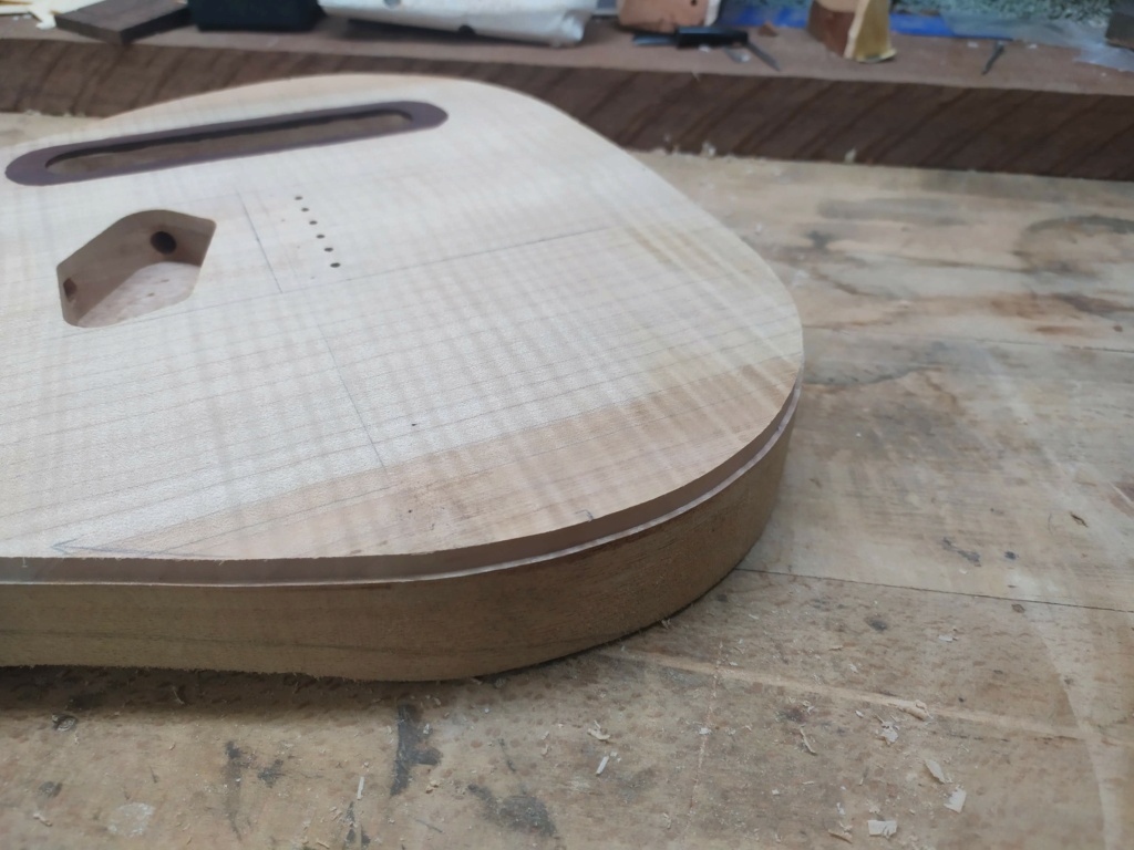

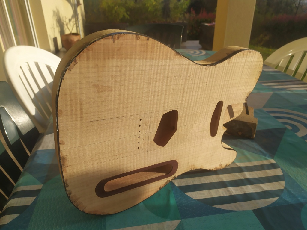

Hello,
Petits bricolages sur la telecaster.
J'ai fait les défonces filet :
Puis, j'ai collé le filet avec l'aide de fille qui a bien joué son role de dérouleur de scotch :green:
Aujourd'hui, j'ai démoulé avec les bonnes traces de colle :
Puis, j'ai juste passé un petit coup de poncage et un coup d'eau pour voir :
Bonne soirée :beer:
