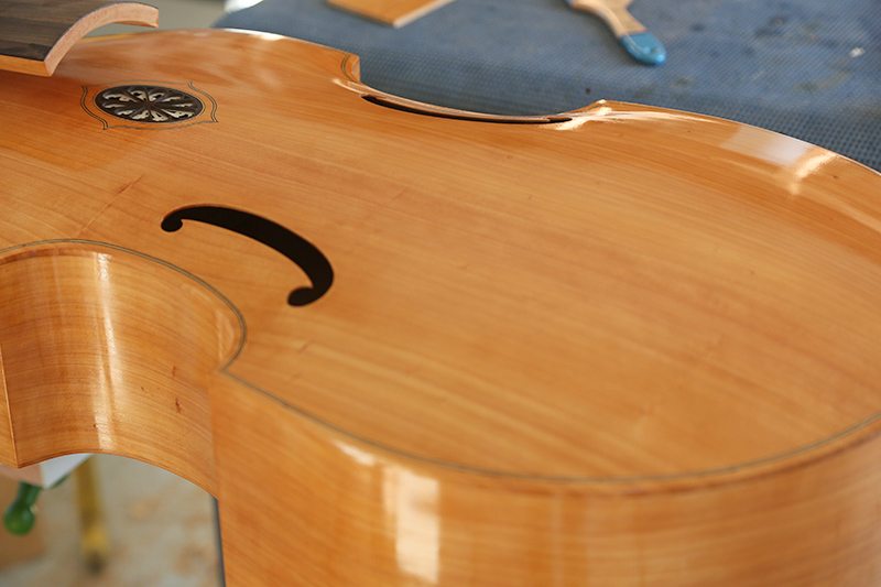

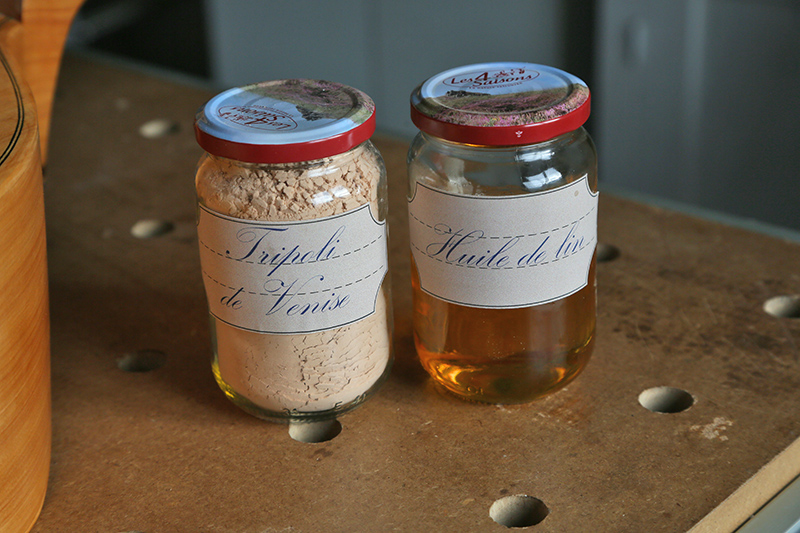

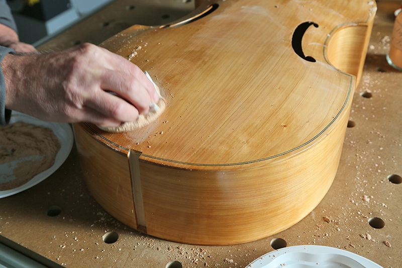

Voici une étape que je n'avais pas effectuée sur la précédente, polir le vernis une fois la teinte désirée obtenu.
Pour ça j'utilise de l'huile de lin et du tripoli.
Après avoir frotté le vernis avec l'huile, je saupoudre le tripoli et je frotte jusqu'à casser le brillant et enlever les traces de spalter.
Cette fois je vais changer de méthode pour appliquer les dernières couches non teintées, je vais utiliser un rouleau à laquer.
Voila pour la cinquième couche...
A suivre...

Oserais tu une finition mate !
- Messages : 14904
Mince ...
Mais c'est moi, je préfère le satiné / satiné mat, au brillant clinquant !

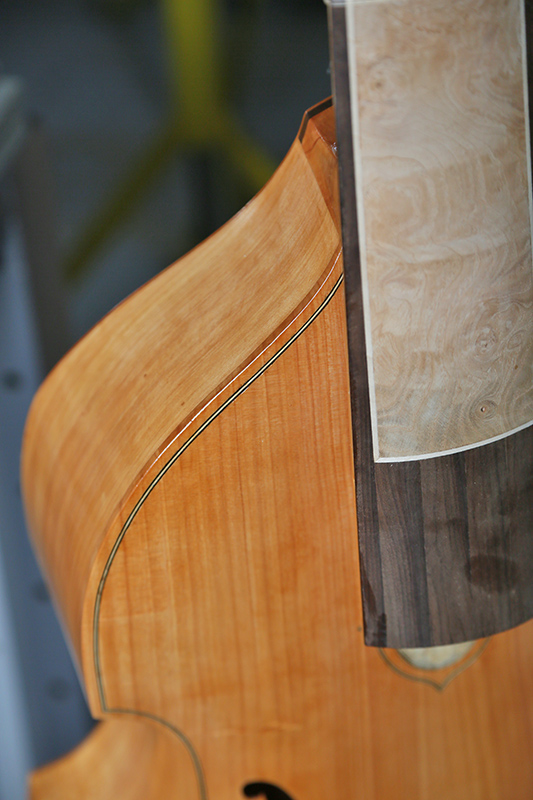

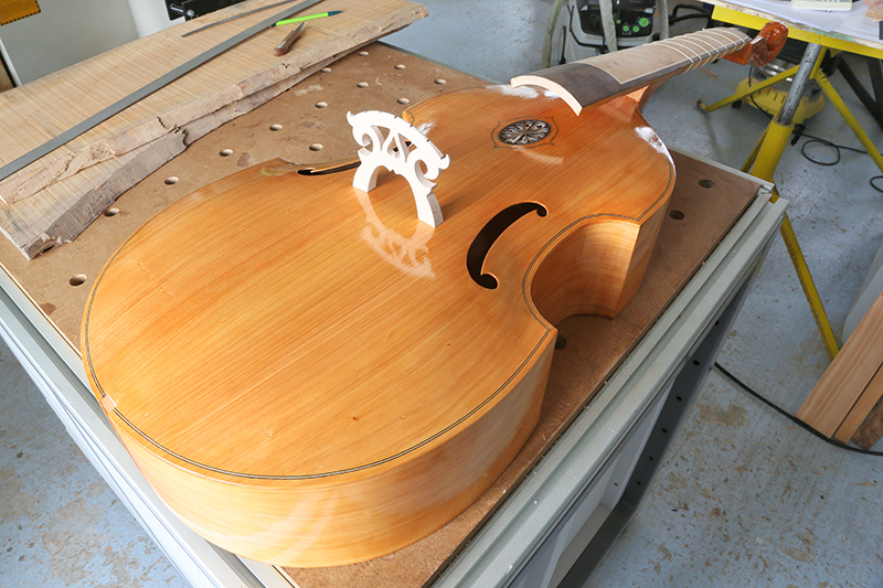

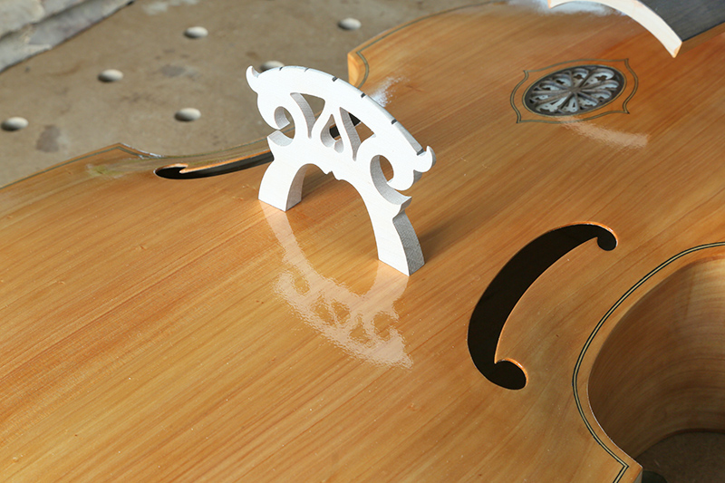

Désolé pour le cliquant!

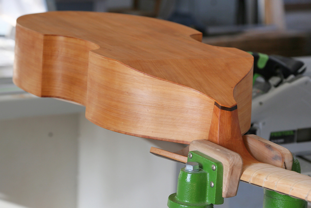

Donc voici la septième et dernière couche.
Il y a 4 couches de vernis teinté, et trois de vernis clair.
La dernière couches à été étalée au rouleau à laqué, ce qui explique l'aspect de peau d'orange.
Je verrais si je la polie ou pas après séchage complet, normalement l'effet granuleux devrait s'estomper...
La rosace sera vernis par la suite.
Le chelillier n'ayant pas été dépoli entre chaque couche, sa teinte est plus foncé.
A suivre...

La teinte est vraiment superbe, le coté cuivré annoncé au départ est très réussi.

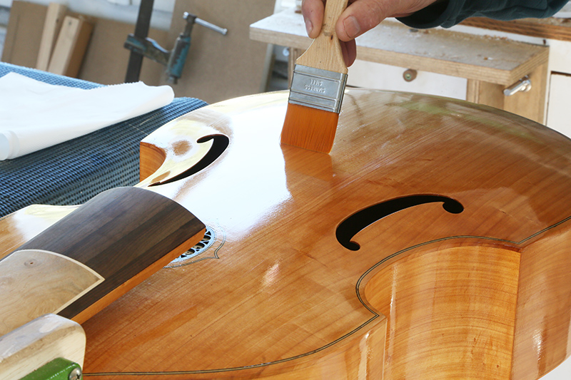

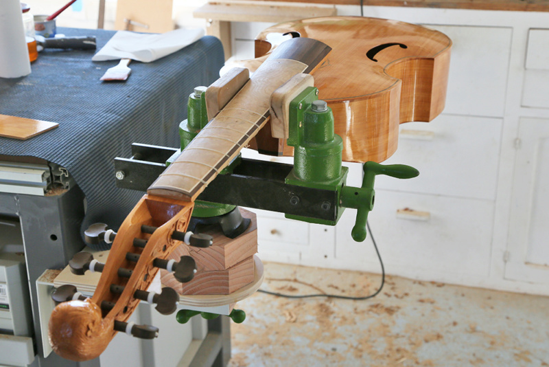

Finalement j'ai poncé la couche faite au rouleau, et retenté une dernière fois le spalter, avec bien plus de succès cette fois!
En fait, il faut à peine affleurer la surface avec un pinceau très peu changé en tirant des lignes parallèles se chevauchant à peine.
Le résultat n'est pas encore parfait, mais nettement plus satisfaisant!
Le ponçage à été fait au papier de verre imperméable G400 et huile de lin.
A suivre...

Tu ponces avec de l'huile ? Du coup, tu prends un papier à l'eau et tu ponce à l'huile c'est ça ?
Qu'est-ce qu'elle est belle cette viole !
- diomedea
- Messages : 1340
Oui, c'est ça!Alexlyvity a écrit :Tu ponces avec de l'huile ? Du coup, tu prends un papier à l'eau et tu ponce à l'huile c'est ça ?
- Messages : 2139
et ça permet de ne pas abimer le bois avec des infiltrations d'eau ? Je n'avais jamais entendu parler de cette méthode
