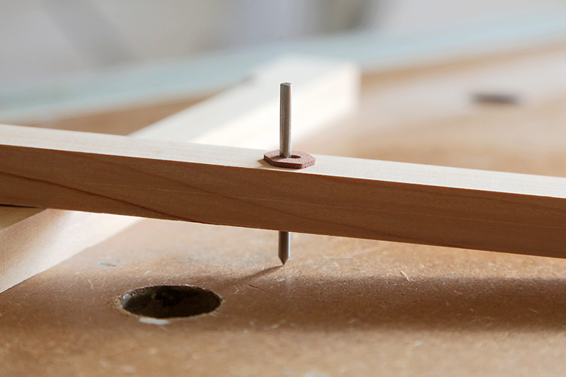

diomedea a écrit : En dessous, les trous coniques font le Ø de la tige.
Le principe en deux images!
Pour être sûr de bien comprendre, la tige coulisse un peu quand même dans son logement ?
C'est finalement un genre de rotule / palier pour la tige si je comprend bien ?
C'est cette tige qui pince la corde ?

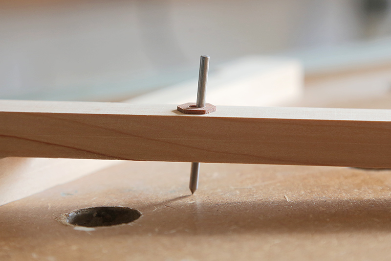

Alexlyvity a écrit :Pour être sûr de bien comprendre, la tige coulisse un peu quand même dans son logement ?
Oui, c'est ça.
Alexlyvity a écrit :C'est cette tige qui pince la corde ?
Non, ce sont les plectres des sautereaux qui pincent les cordes...

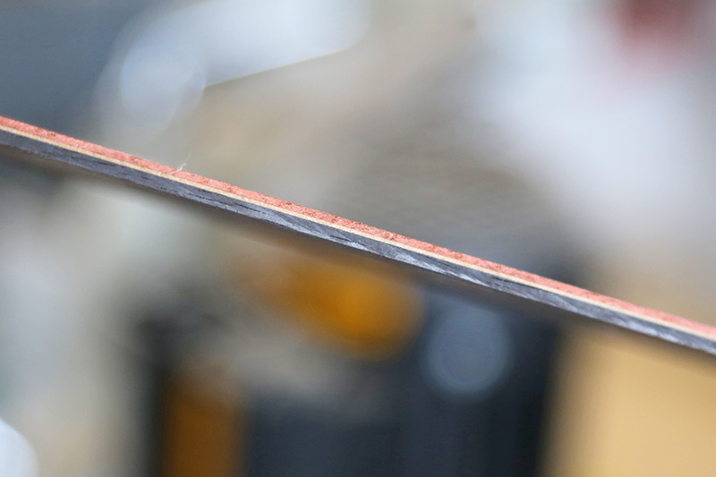

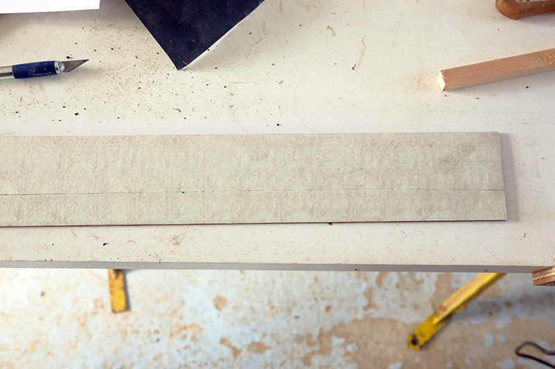

Je vais donc commencer par me fabriquer une petite plaque de contreplaqué 3 plis. Le premier, le plus épais avec 1,5mm, est en ébène, puis le plis central en érable de 0,5mm et enfin du moabi de 1mm.
Ces fines épaisseurs sont obtenues à la calibreuse.
0,5mm ça commence à faire fin! Pourtant je ne suis pas encore au maximum des capacités de la machine!
Le collage à la colle vinylique en croisant le fil du bois.
Le résultat

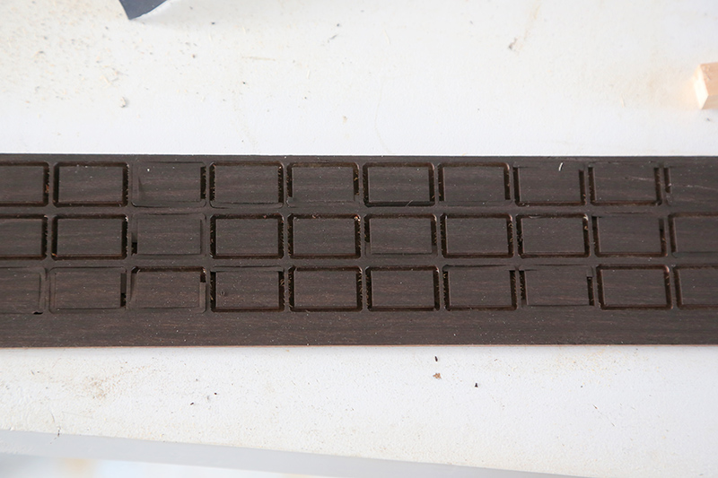

Le principe est de fraiser cette plaque pour faire apparaitre les strates de bois aux couleurs contrastées.
Les deux premières passes avec la fraise de Ø2mm, à suivre une fraise de Ø1mm puis 0,5mm (photos à venir).

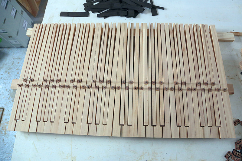

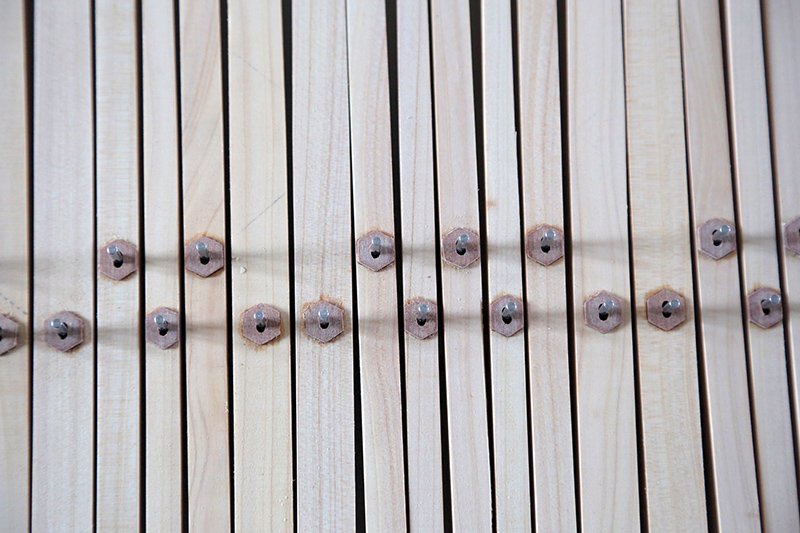

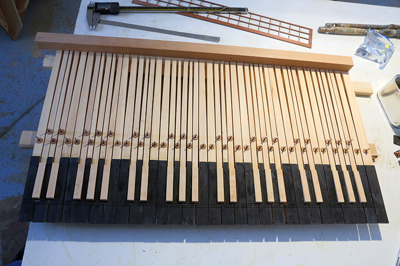

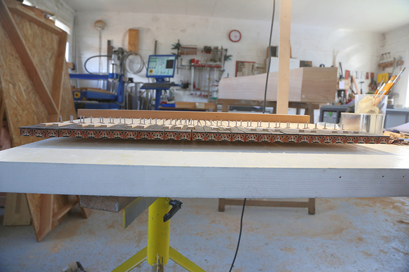

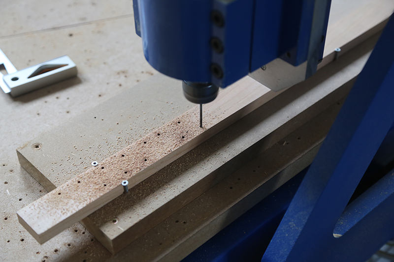

En attendant que la colle du CP sèche, je m'étais préparé la traverse de bois qui va recevoir le pivots des touches, ça me permettra de commencer le montage du clavier pendant que la CNC fraise les frontons.
Les tige en inox viennent de chez Vogel: https://www.vogel-scheer.de/de/
Ça se monte doucement! les petits guides en moabi sont collés à la cyanoacrylate.

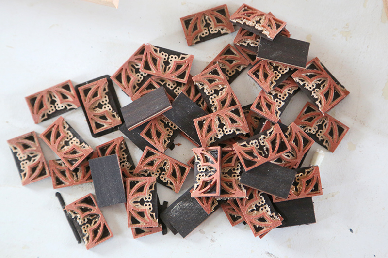

Bonjour a tous,
Allez, la suite! :D

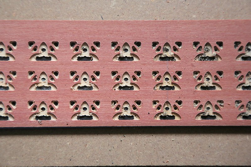

Dommage que l'érable a tendance à laisser des fibres non coupées, j'aurais peut être du utiliser du buis qui n'aurait pas eu ce défaut.
Je n'ai pas crée d'attaches, j'ai préféré ne pas faire traverser la fraise qui à découpée les pièces.
Les frontons seront séparés par ponçage à la calibreuse. Avant de les passer dans la machine, j'ai recouvert la face gravée de ruban de masquage.
Après passage dans la ponceuse.
Voila, il n'y a plus qu'à les décoller...
... et à les poncer! Je vais auparavant les passer au vernis pour rendre des fibres cassantes, ça me facilitera la tache.

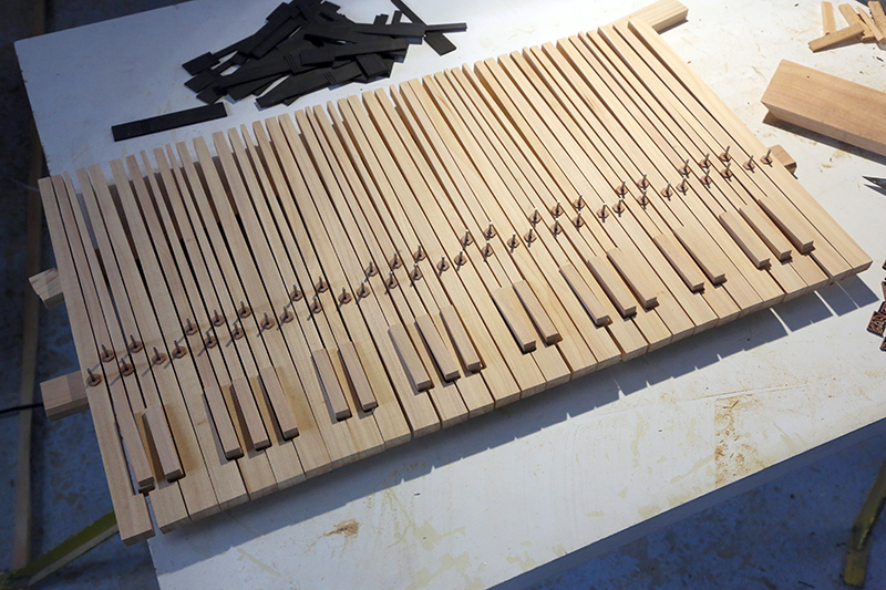

Chaque touche à trouvée sa place...

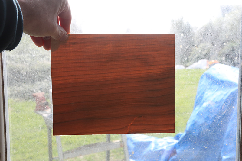

Les feintes sont en merisier découpées, comme tout le reste, à la CNC.
Histoire de vérifier qu'il ne manque rien avant de passer aux collages!

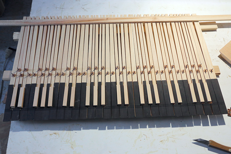

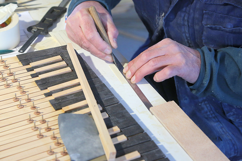

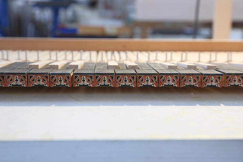

Re-assemblage après séchage de la colle.
Puis collages des frontons.
Le ponçage à été assez fastidieux! Ça m'a pris bien plus de temps qu'il n'a fallu pour les fraiser!
Mais le résultat me satisfait, c'est l'essentiel!

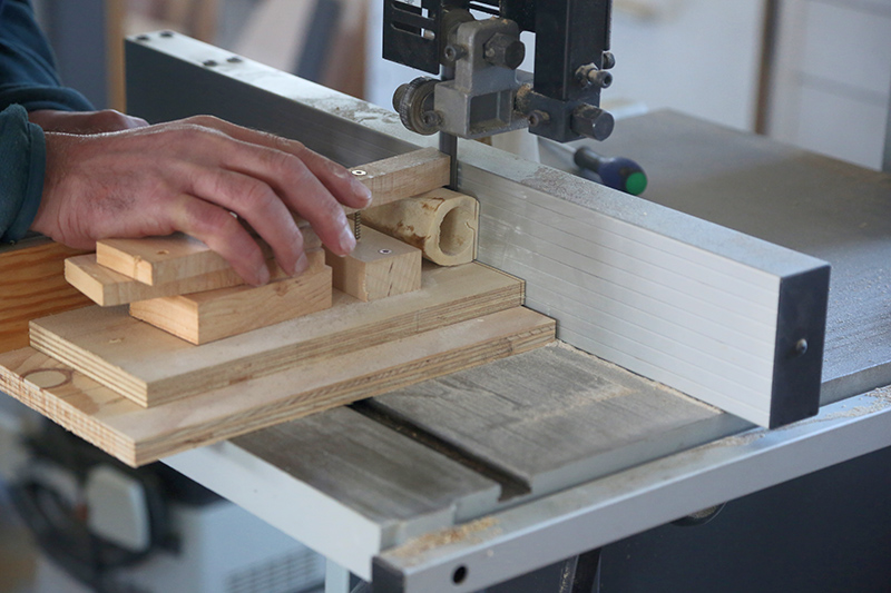

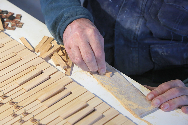

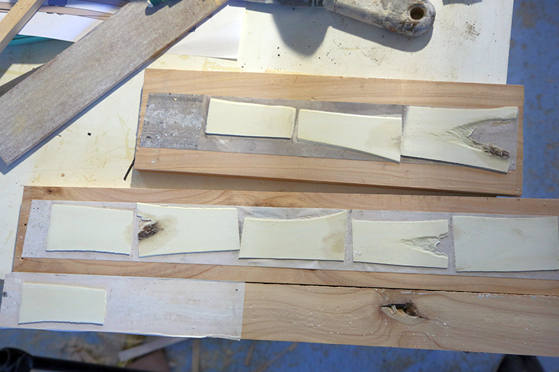

Je confirme, l'os ça blaire! Sinon avec mon montage ça c'est bien coupé, mais la lame est bonne pour l'affutage...
La mise à l'épaisseur est faite à la calibreuse. D'abord la première face, puis la seconde après retournement. Pour ça je les ai collés au double face sur des plaques de bois.
La coupe est assez délicate, le matériau est assez fragile.
Pour les coller, ne sachant pas trop quelle colle utiliser, j'utilise de la cyano.
Les plaques sont ajustées aux feintes à la cale à poncer
A suivre...
