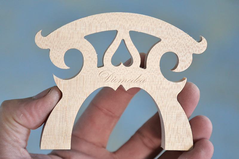

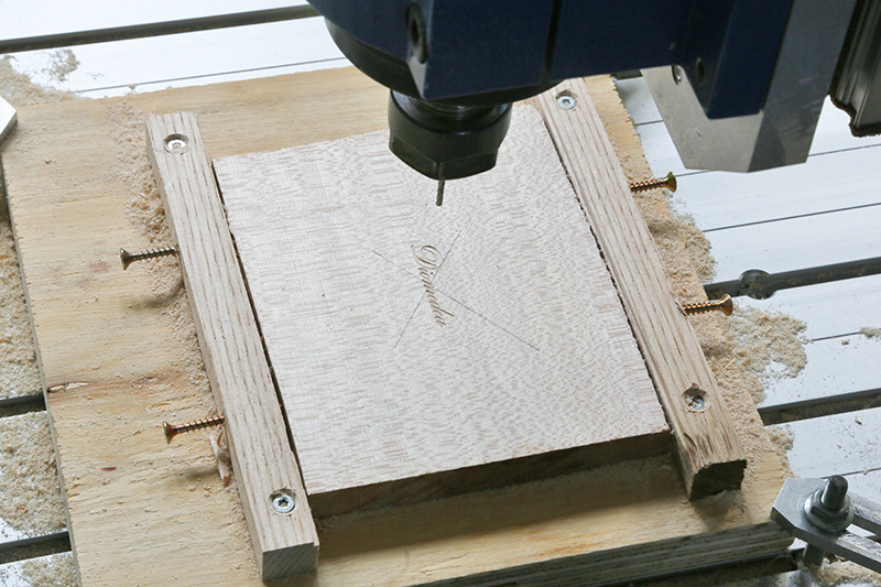

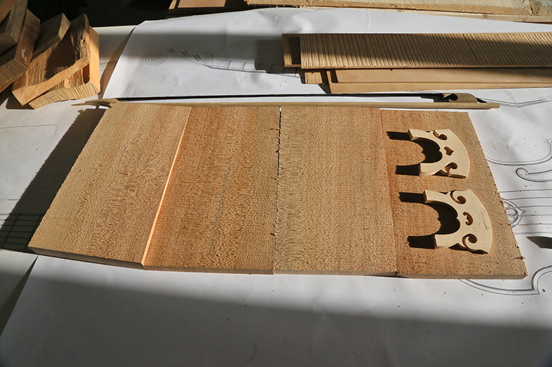

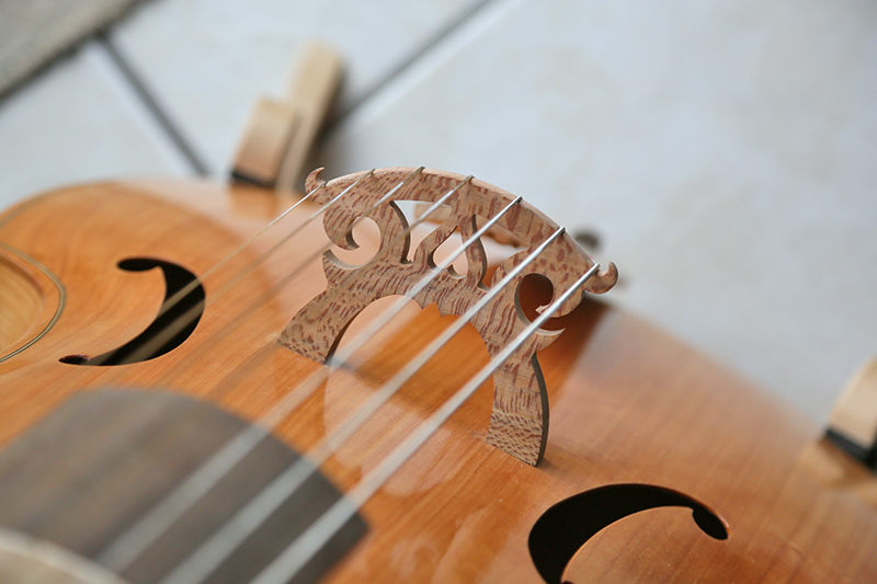

Avant de passer au montage j'ai préparé le chevalet définitif.
C'est donc un érable particulier aux cernes très rapprochées et non ondé. Il est fourni sous la forme de blocs fendus.

Allez, dernière étape!

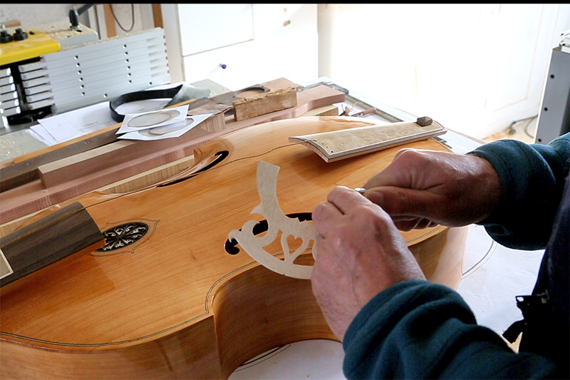

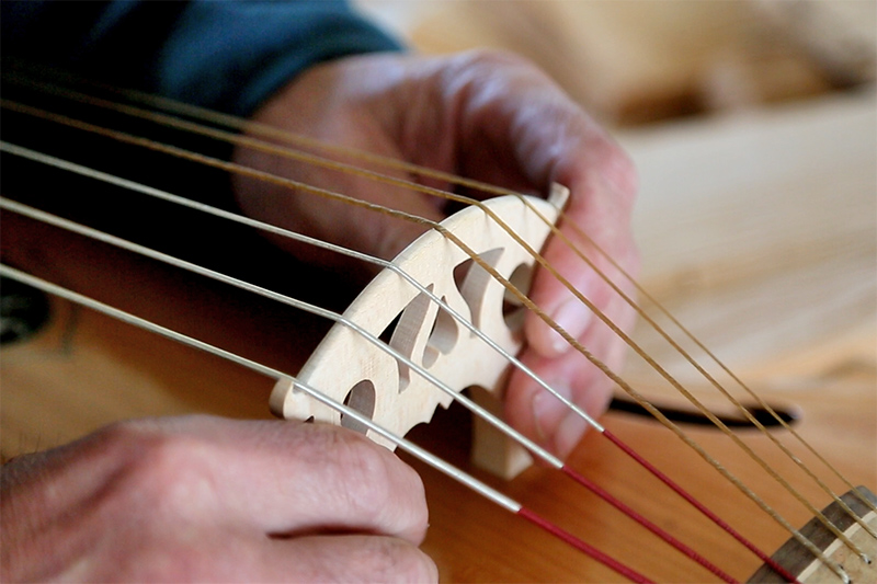

Le nouveau chevalet est adapté à la forme de la table.
Pas de papier carbone cette fois, mais du crayon gris, ça marche aussi bien et c'est plus facile!
Ça se fait petit coup de canif après petit de canif, c'est assez long, mais c'est indispensable pour une bonne transmission des vibrations des cordes à la table.

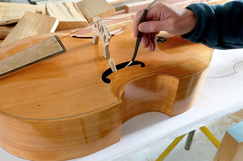

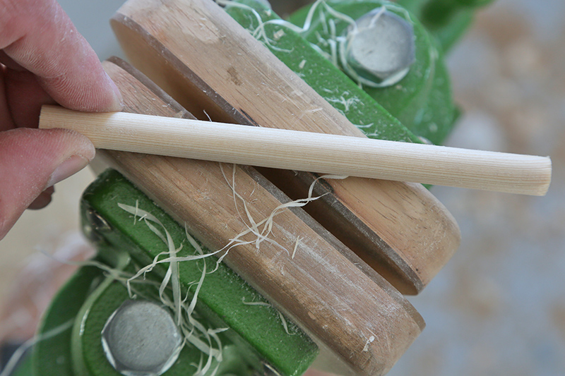

L'âme est façonnée au rabot dans un carrelet d'épicéa aux cernes très rapprochées.
Cette fois j'ai réussi à utiliser la pointe aux âmes! C'est un coup à prendre.

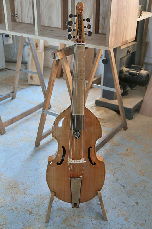

Les quatre cordes brunes ont été fabriquées par Michel (Brodreger) à partir de boyaux de mouton.
Il m'avait prévenu que la chanterelle risquait d'être fragile en raison des boyaux utilisés (seulement deux) et effectivement, elle a cassée!
Tadam! :linux:

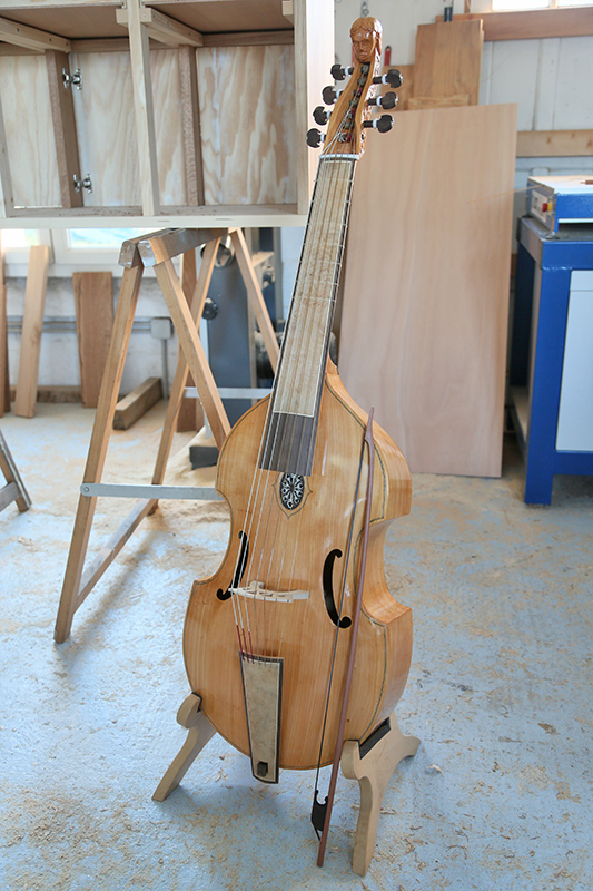

Voila la chose (En arrière plan une commode que j'ai presque terminée).
Fin.

sangten, un membre de Metabricoleur, m'a très gentiment offert un bloc le platane pour que je puisse en faire des chevalets...

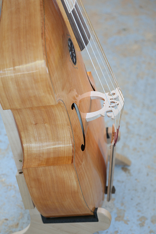

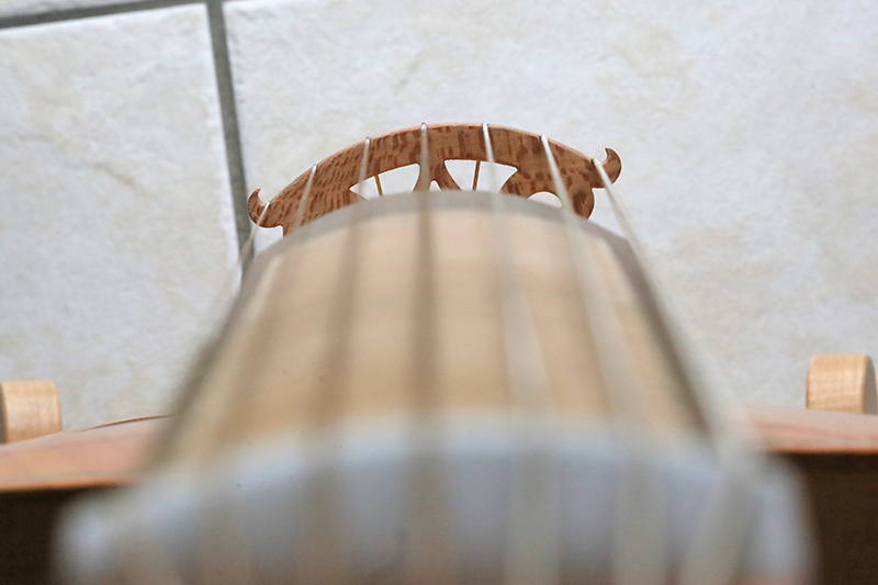

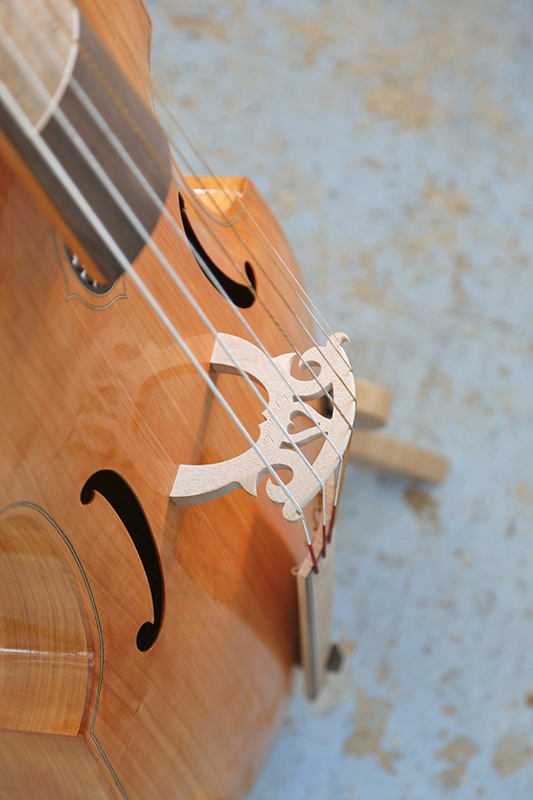

C'est chose faite!
Comme je devais modifier celui de la 7cordes, j'en ai profité pour tester le platane. C'est impressionnant comment ça a modifier la sonorité, il a gagné en ampleur, comme si j'avais augmenté son volume! C'est certainement dû a une meilleure transmission des vibrations des cordes à la table d'harmonie.
L'ancien et le nouveau superposés montre leurs différences, le nouveau est plus bas coté cordes d’aiguës.
Bonne journée,
JPaul
