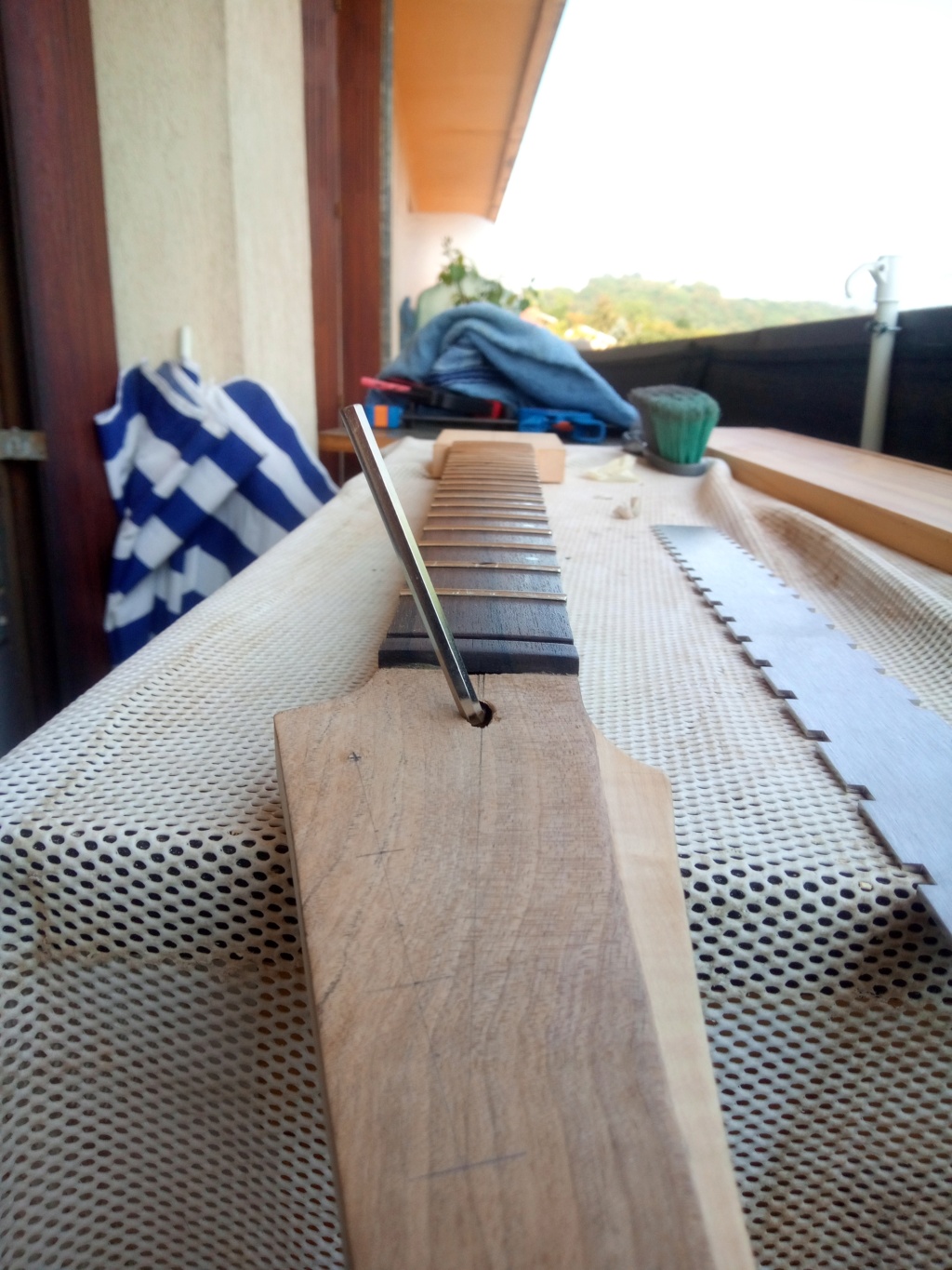

Il n'y a pas de trucage et je peux actionner la truss sans problème :

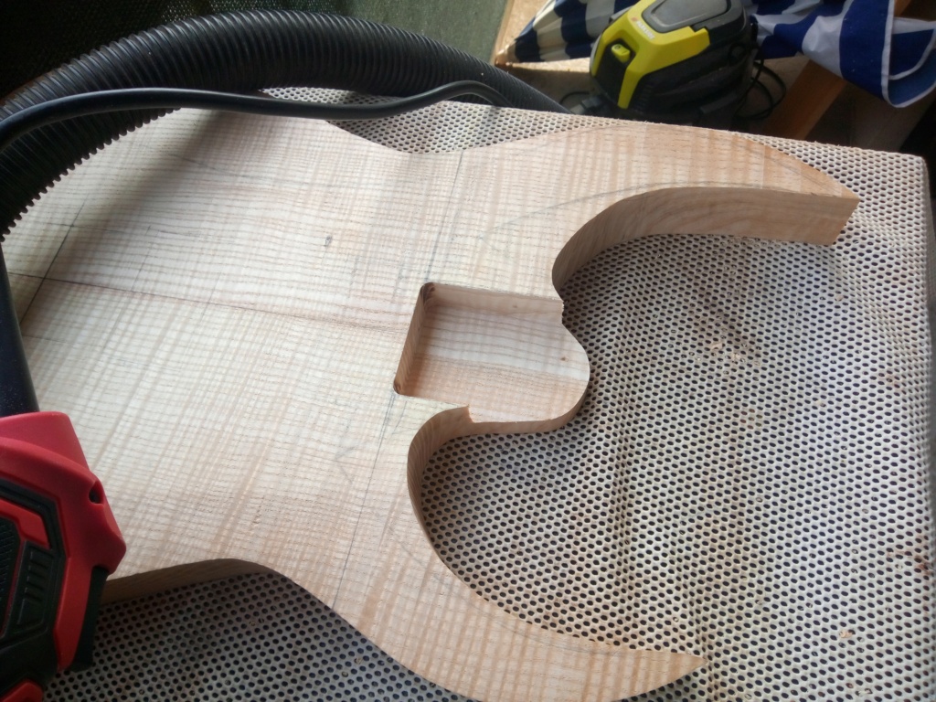

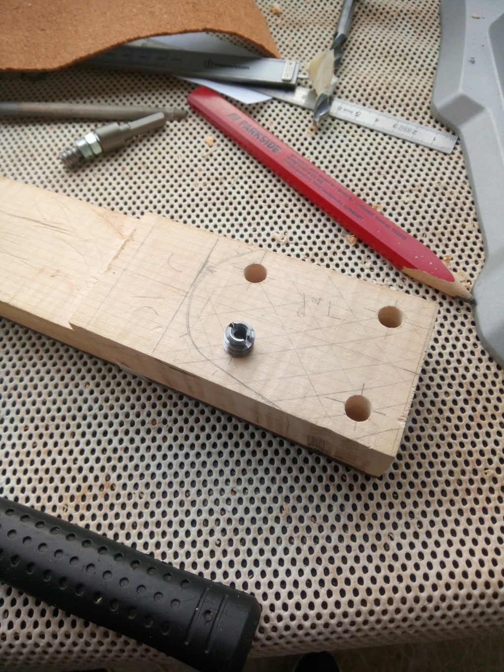

Cavité électro :
Neck pocket :

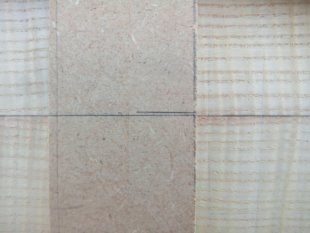

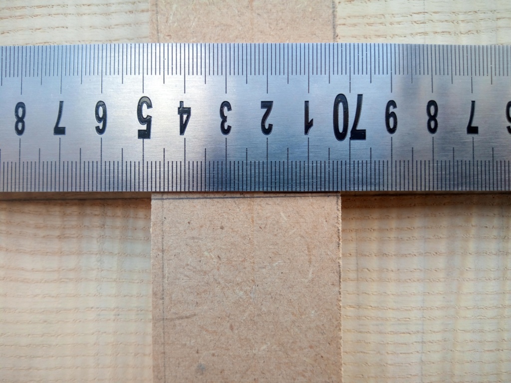

Malgré avoir passé beaucoup, beaucoup de temps pour centrer le manche au corps.....
Je ne suis pas droit.........
J'ai un décalage d'un gros millimètre, le morceau de mdf est posé au niveau du futur chevalet.
Questions :
Pour rattraper le "décentrage", je vois 2 solutions :
- 1 Je bidouille le neck pocket afin de réaligner le manche au corps, mais la j'ai un gros doute sur ma capacité à faire quelque chose de bien, voir faire pire que mieux.
- 2 Je me sert du manche et de son centre comme nouvelle référence "centre" pour positionner mon chevalet et faire mes cavités micros.
Chevalet et micro serrait donc perpendiculaire à mon nouvelle axe de référence.
Pour le micro manche l'angle de différence est très faible donc il y aurait peu de différence, de même que pour le micro chevalet.
Pour le chevalet, il serrait donc un peu plus haut que l'axe du corps et le cul du chevalet encore plus.
Je ne sais si j'ai été clair la dessus
Pour vous solution 1 ou 2 ou une autre solution?

Je choisirais la solution 2 personnellement, surtout si l'écart est faible. Ce sera moins galère et moins risqué (en plus ton chevalet est asymétrique donc le décalage se verra sans doute encore moins...)
- Messages : 2139
Re: 1er projet : Superstrat
Oui la deux aussi, ça te garantit un instrument jouable et ça sera invisible sans réglet.
La 1 c'est prendre des risques pour rien.

+1smog a écrit : mer. 29 sept. 2021 15:40 Je choisirais la solution 2 personnellement, surtout si l'écart est faible. Ce sera moins galère et moins risqué (en plus ton chevalet est asymétrique donc le décalage se verra sans doute encore moins...)

Ah oui .. tout pareil, la 2 . Trifouiller un neck pocket c'est voué aux problèmes. D'autant que l'écart est faible

Alignement corps/manche
Je suis comme je le pensais et comme vous me l'avez confirmé sur l'option 2, l'écart n'est pas bien important.

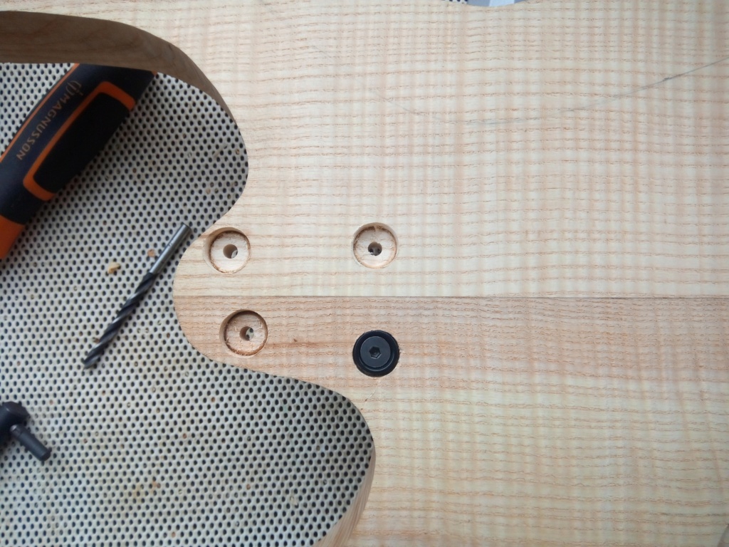

L'option étant choisi, j'ai percé le neck pocket, le talon du manche et j'y ai mis de insert ;
Léger décalage sur le premier perçage.
ça va les inserts sont bien perpendiculaires au talon.

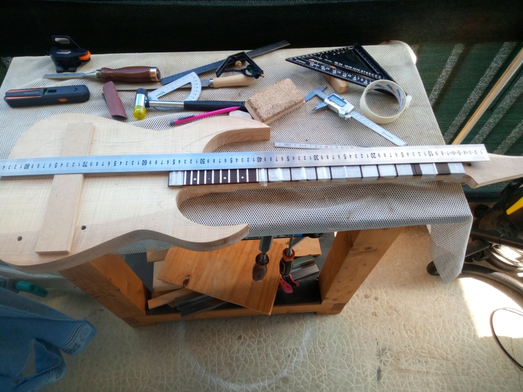

Je m'y suis donc attelé. C'est quasi bon, j'ai la 2ème frette qui est trop haute, les autres sont bonnes, est-ce que je peux travailler que sur cette frette pour enlever de l'épaisseur, car je trouve que j'ai déjà enlevé beaucoup de matière.

Le risque si tu ne travaille que sur une frette c'est de créer un décalage sur cette frette par rapport à ses deux voisines. Tout depend si le decalage est important. J'avoue que quand j'ai un chouilla sur une seule frette c'est ce que je fais.
Pour redonner l'arrondi de la frette il y a plusieurs méthodes. Celle de guns and guitars fonctionne pas mal si on n'a pas trop de matos sous la main.
