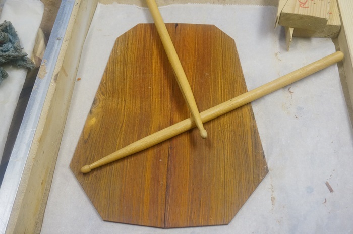

Ah, tu joues aussi de la batterie ! :green:

Et moi comme un c*n, je cherchais des baguettes ou autre indice du genre :lol:

Hé oui, j'ai les baguettes,aussi. :fence:
Héritage de ma maman, décédée en janvier dernier et qui était dans sont jeune (très jeune) temps batteur.
Ma maman qui pour le fun à un jour repris les baguettes

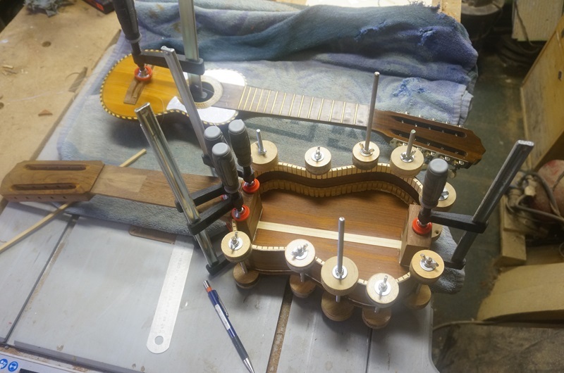

Messages : 6375
Re: Charango chez Gema

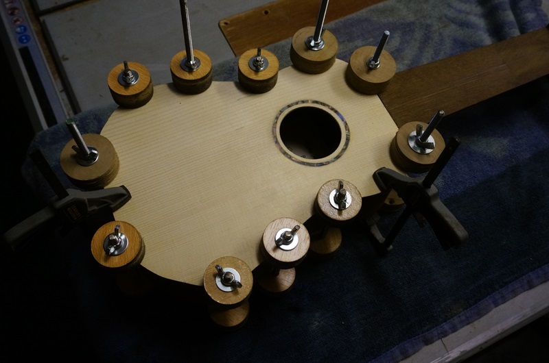

Collage du fond de mon charango
Messages : 6375
j'ai fait un petit barrage sous la table
puis collé la bable au corps
Messages : 15873
Il va être joli tout plein ce charango.. Nickel :yes:

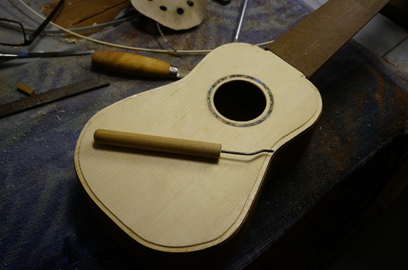

Messages : 6375

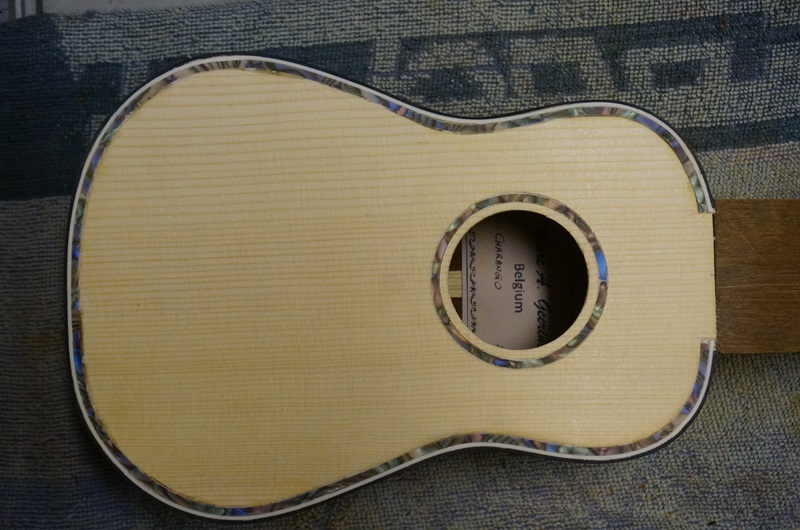

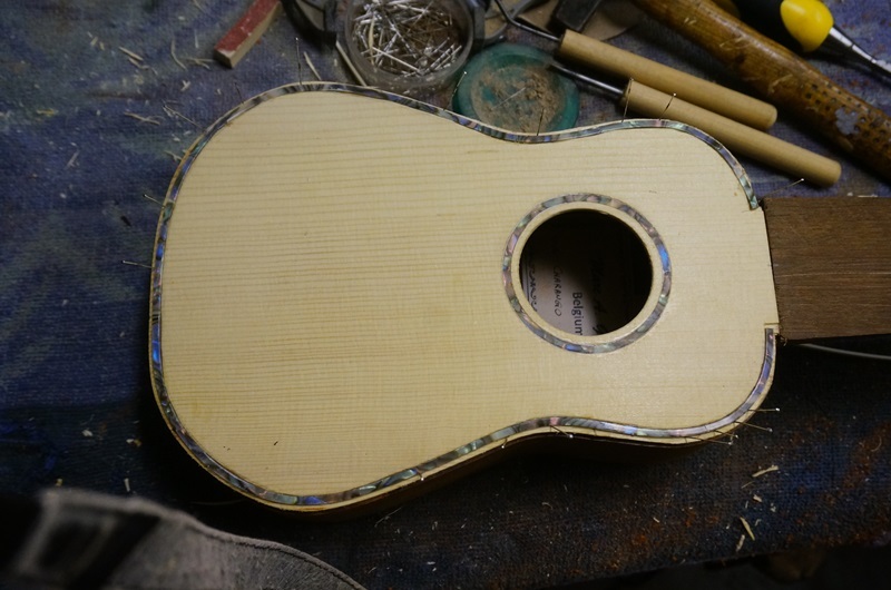

aujourd'hui; filetterie (je ne sais même pas si ça ce dit) :old:
Premier purfin :
Second purfin :
Le filet extérieur sera pour demain.
Messages : 5878
Si ça se dit, et c'est même classe de parler comme ça. :D
Messages : 6375
Merci Benoît,
Parce que "translate" me dit en néerlandais : "draadsnijden" ce qui se traduit par filetage....
Bref, c'est faire un filet.
Messages : 4269
C'est super joli
Messages : 15873
Très joli, C'est de l'abalone en plastique ?
Messages : 6375
fidler a écrit : ven. 6 sept. 2024 08:08 Très joli, C'est de l'abalone en plastique ?
Bah oui, du beau plastique.... :green:
(ce qui me permet de le cintrer à chaud).

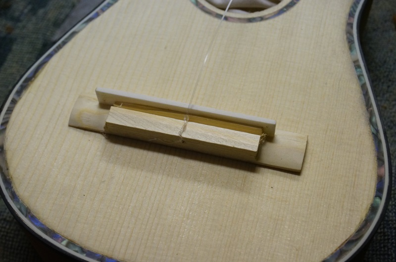

Messages : 6375

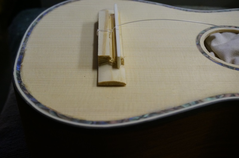

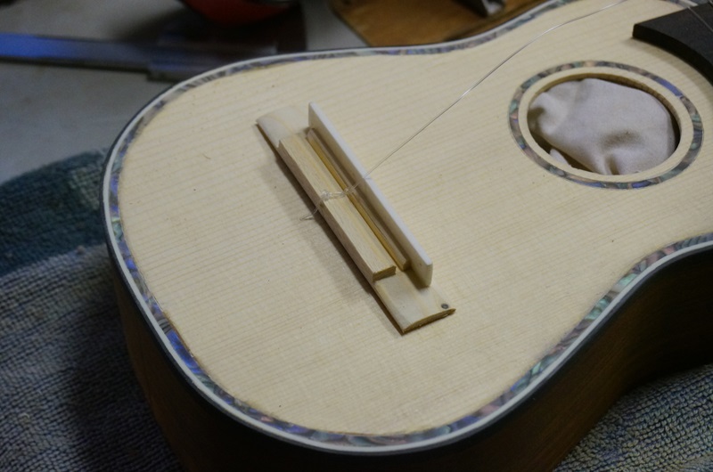

filet noir pour ceinturer la table
j'ai commis un prototype de chevalet, mais il me semble trop massif

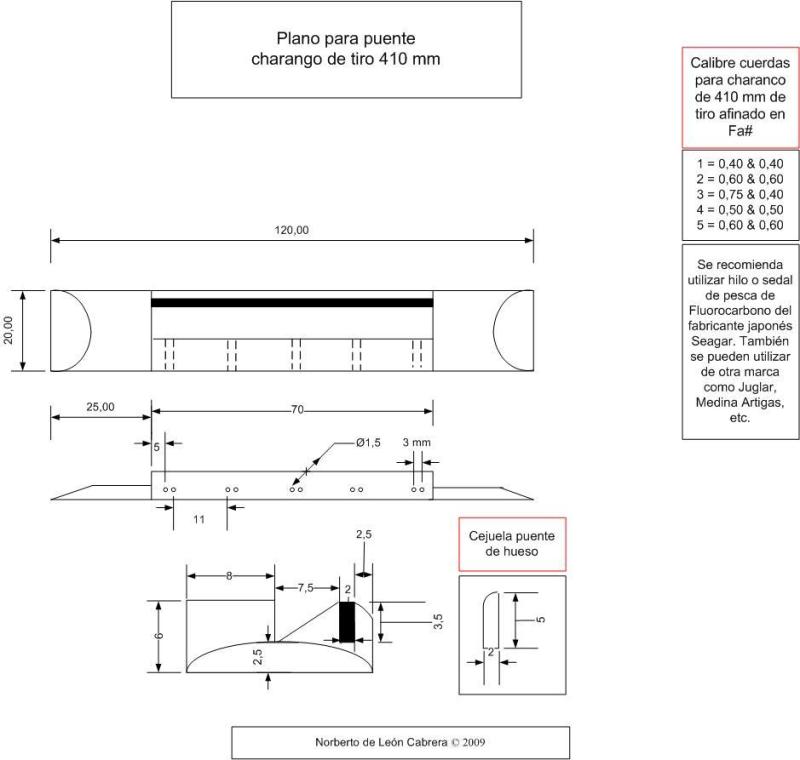

avant de poster, j'avais cherché sur le net et je pense avoir trouvé
J'aissaye ça demain...
Messages : 5878
En plus il donne les calibres du fil de pêche (fluorocarbone) qui va bien pour un diapason de 410.
Messages : 6375
Oui, mais je suis en 380.
J'ai acheté les fils pour charango
Messages : 6375

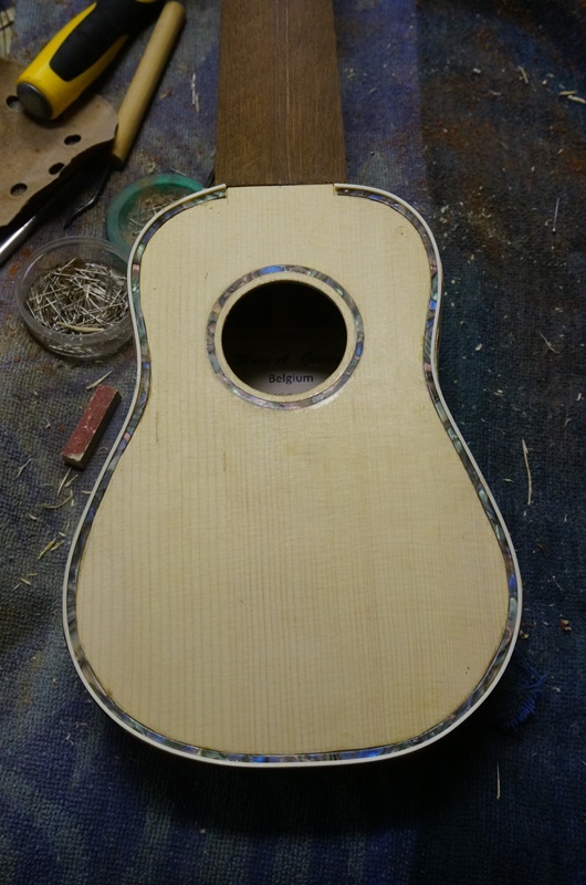

Nouveau chevalet (toujours un prototype)
Je valide....

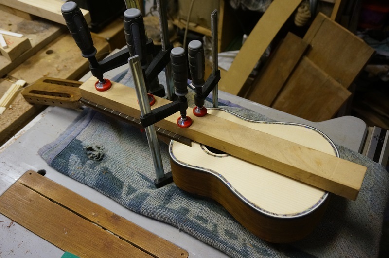

Puis collage de la touche :
