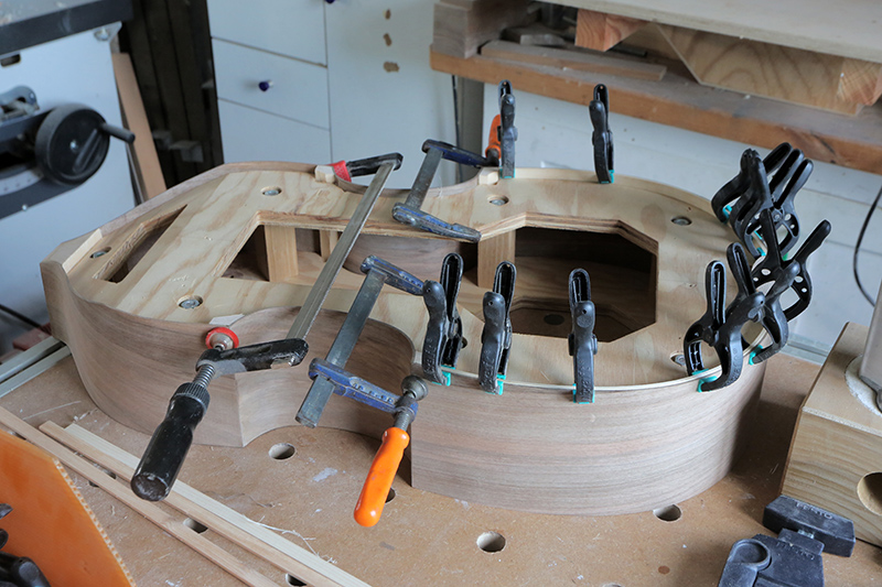

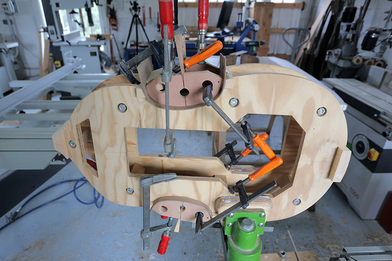

Le collage des éclisses se fait en plusieurs étapes, en débutant par les CC.
Les contres formes permettent de les plaquer au plus près du moule.
Pour avoir un collage efficace, l'important est que ça plaque parfaitement aux niveaux des tasseaux.

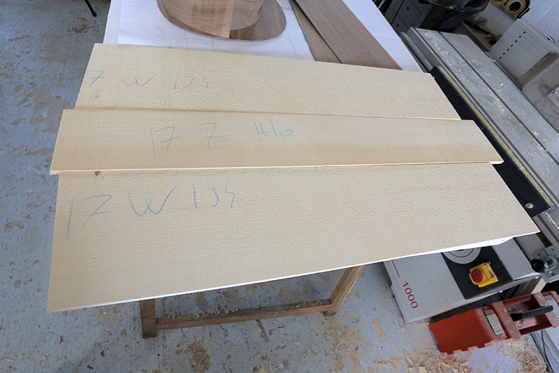

Je viens de recevoir le bois pour la table. Comme il se doit, il s'agit d'épicéa scié sur quartier.
Ce bois vient du Haut Jura expédié par https://www.bois-lutherie.com/ à Fertans
A suivre...
A suivre...

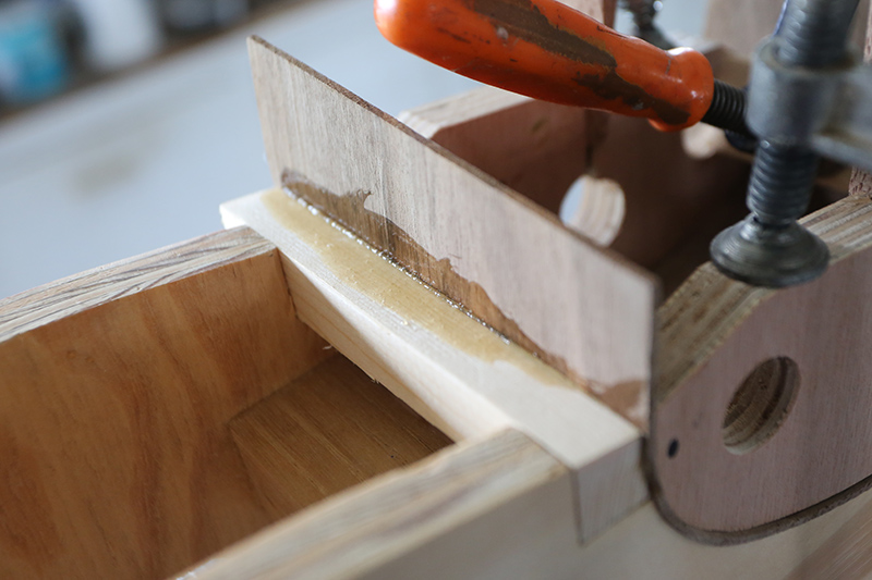

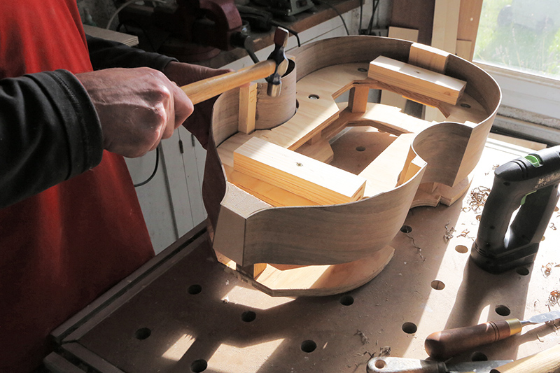

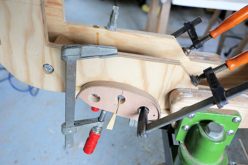

Après démoulage, l’excédent est coupé à la scie à dos en laissant dépassé de quoi réaliser une coupe d'onglet.
Pour ça, j'intercale entre la lame et le moule, une chute d'éclisse.
Le biseau est réalisé au guillaume. La valeur de l'angle n'est pas crucial, on se contentera d’ajuster le second coté pour qu'il corresponde parfaitement en faisant des essais.
Pour le collage des dernières éclisses, je les positionne, puis j’ôte les serres joints aux extrémités le temps d'appliquer la colle.
Après 6 heures je retourne le tout, et je recommence la même chose de l'autre coté!
A suivre...
A suivre...

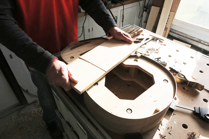

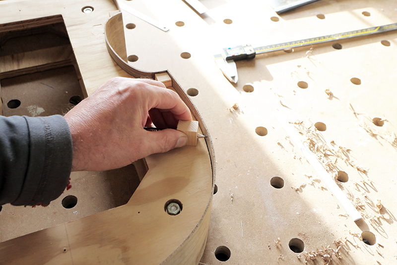

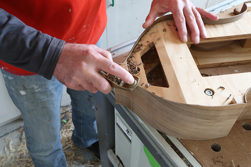

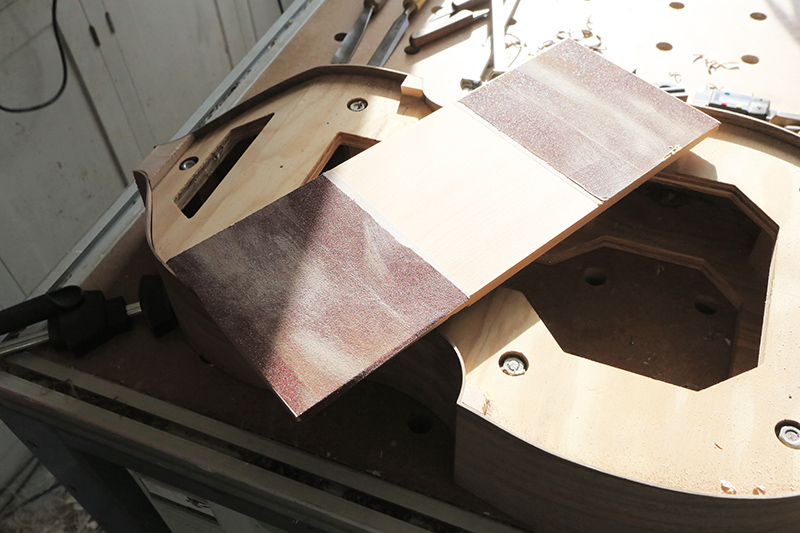

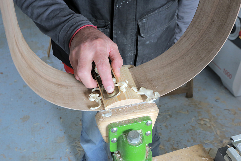

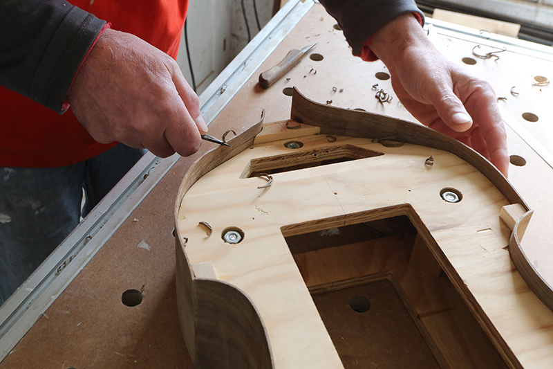

Avant de passer au démoulage, il faut ajuster la hauteur des éclisses. Si coté table il suffit d'araser jusqu'à affleurer le moule, coté fond il faut laisser de quoi coller les contres éclisses.
Je trusquine donc à 10mm en utilisant le moule en référence.
L’excédent est ôté pour le plus gros au canif ou au ciseau.
Puis au rabot.
Et pour terminer, le tout est ajusté à la cale à poncer.

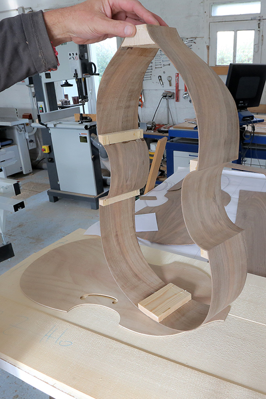

Et je démoule!
Et voila! C'est la troisième couronne d'éclisses fabriquée avec ce moule, qui pourra en faire encore de nombreuses autres!

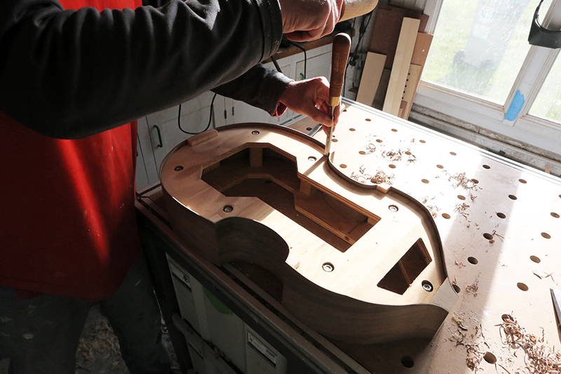

Bien que ce ne soit pas nécessaire, je préforme les tasseaux et les coin, ils seront finis après le collage des contres éclisses.

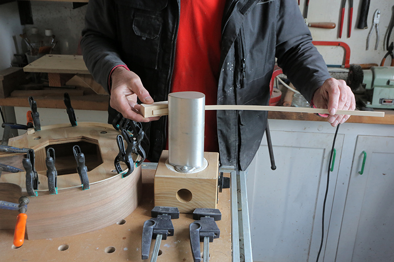

Après avoir repositionné la couronne sur la moule, je m'attaque aux contres éclisse. Celles ci sont en épicéa de 3 X 10mm formées au fer à cintrer.
Elles ont pour fonction d'augmenter la surface de collage du fond sur les éclisses.
Il n'aura pas échappé à vos yeux experts, qu'il n'y à pas de continuité du fil du bois... En effet, je n'avais pas de longueurs suffisantes pour le faire.
A suivre...
Puis au rabot.
Et je démoule!
A suivre...
