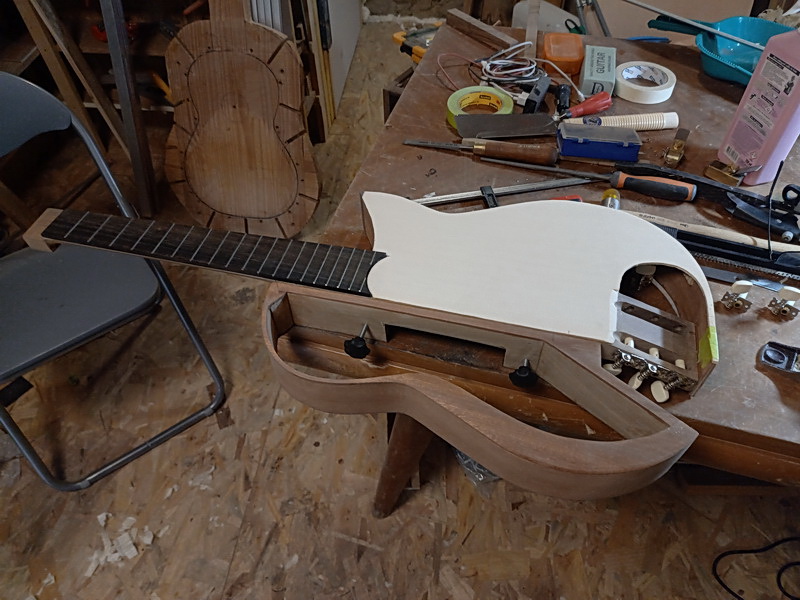

Pour l'instant, il va falloir que je ressorte le mini tour à bois pour régler ça. Sinon je fait pleins de petits travaux de lutherie compatibles avec mon épaule en vrac pour donner un air un peu plus avenant à ce qui est une esquisse faite avec des bois quasi de rebut.

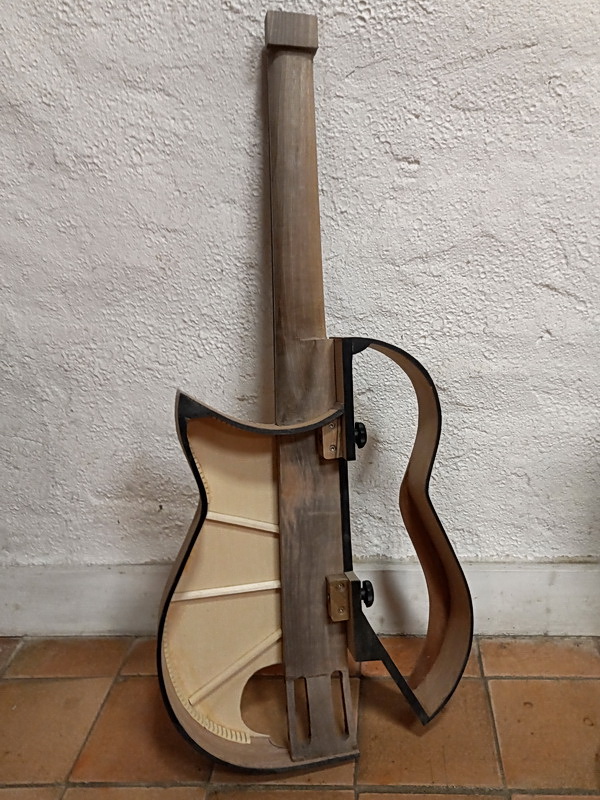

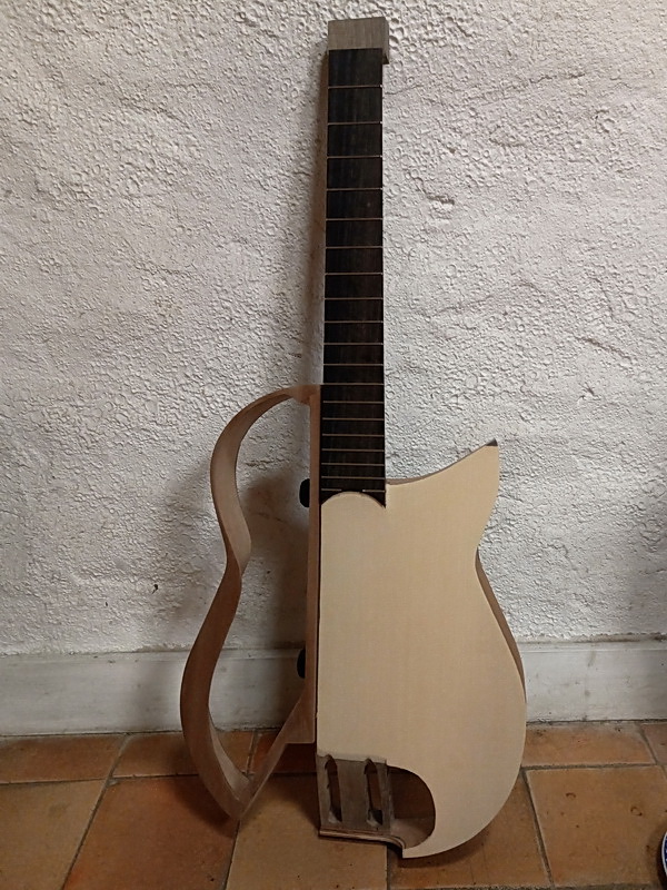

Donc je récapitule, guitare de voyage démontable, électro, nylon, diapason 650mm, 52mm de large en haut, pas de radius, bref classique. ça à l'air convaincant vu de loin, il reste juste le passage de corde entre le chevalet et les mécaniques à gérer, ça aurait été mieux avec un plan, j'ai peur de devoir faire reposer les cordes sur un plan intermédiaire posé à l’extrémité de la table, et lisse, histoire de ne pas aller vers la rupture par frottement. Mais bon c'est la vie.
Elle a un petit coté shredder non?
Bon il reste plein d'imperfections, je suis loin de la finition.

Super ta version solid-body !

Ton éclisse supérieure, une fois démontée, elle se range quelque part ?
à l'intérieur de l'éclisse inférieure ? ou dans son prolongement (mais la courbe du pan coupé n'a pas l'air de correspondre) ?

J'adore le concept de cette guitare, j'espère qu'elle sonnera bien! Et l'éclisse supérieure coupée rend mieux que lorsqu'elle était complète.

Non je concevrais un système de poupées russes pour la prochaine, j'ai testé avec l’éclisse contre le manche, ça le fait même si ça allonge un peu le colis, sinon l'idéal c'est au dos, superposé. Pour celle-là j'ai improvisé et j'ai joué surtout l’esthétique et une résistance mécanique élevée car c'est un objet destiné à voyager rudement, et là ça le fait avec un poids contenu (2300 g).
Bref je suis assez content pour l'instant, ça m'amuse.
L’éclisse complète m'arrachait l’œil surtout par son inutilité, merci d’être d'accord avec moi.
J'ai bien envie de la rendre fonctionnelle avant la finition, car si la table sonne mal ou que le capteur ne perçoit pas les bonne fréquences, je peux toujours refaire la table facilement car elle n'est collée qu'au pourtour de la structure.
Je crois que je vais passer un vernis provisoire pour pouvoir avancer.
Après il restera à fabriquer l’électronique embarquée, et pour cela la place ne manque pas le long du manche.
