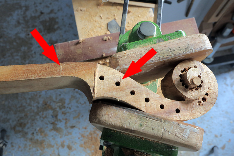

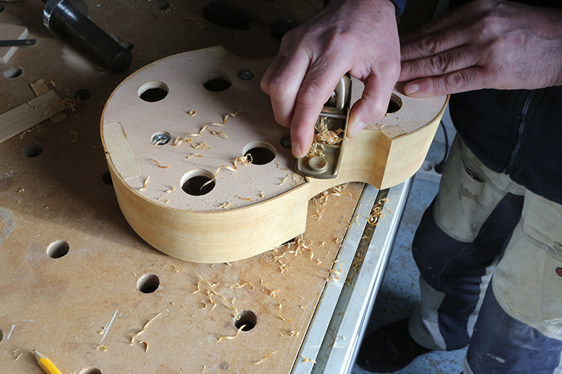

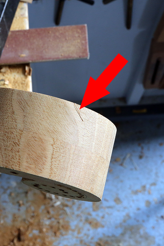

Bien... Je vais devoir recommencer les manches! en effet, alors que je n'ai rien remarqué en lumière artificielle, la lumière naturelle à mis en évidence plusieurs fentes!
Bon pour la cheminée! Je vais voir ce que je peux trouver en bois de cette couleur pour les remplacer, je n'ai pas d'autre movingui sous la main...

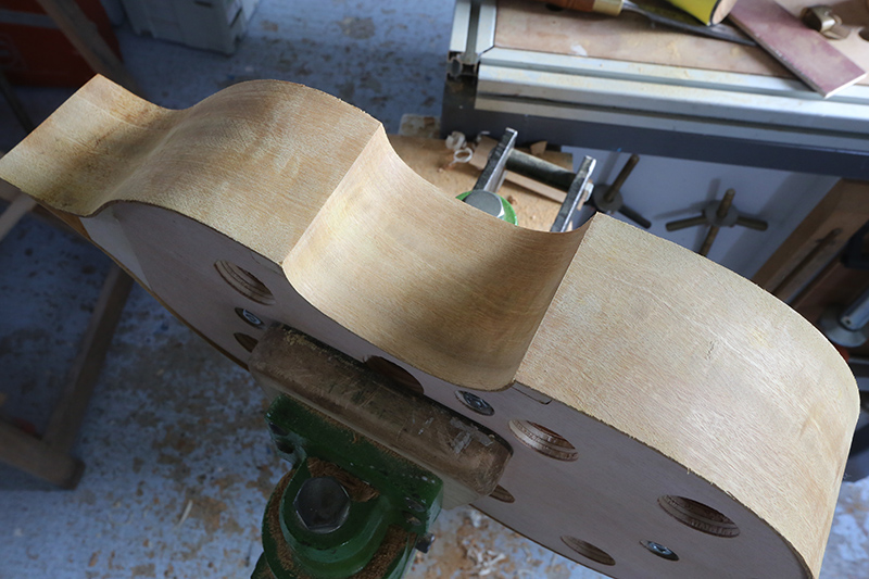

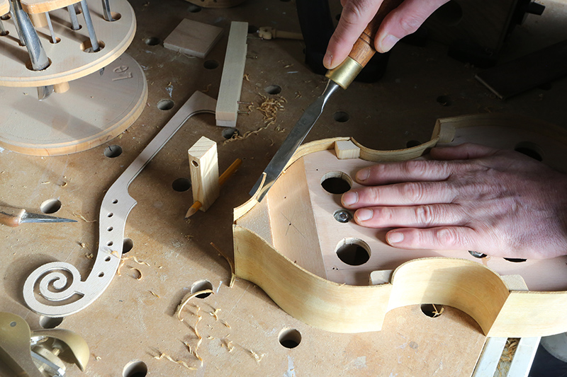

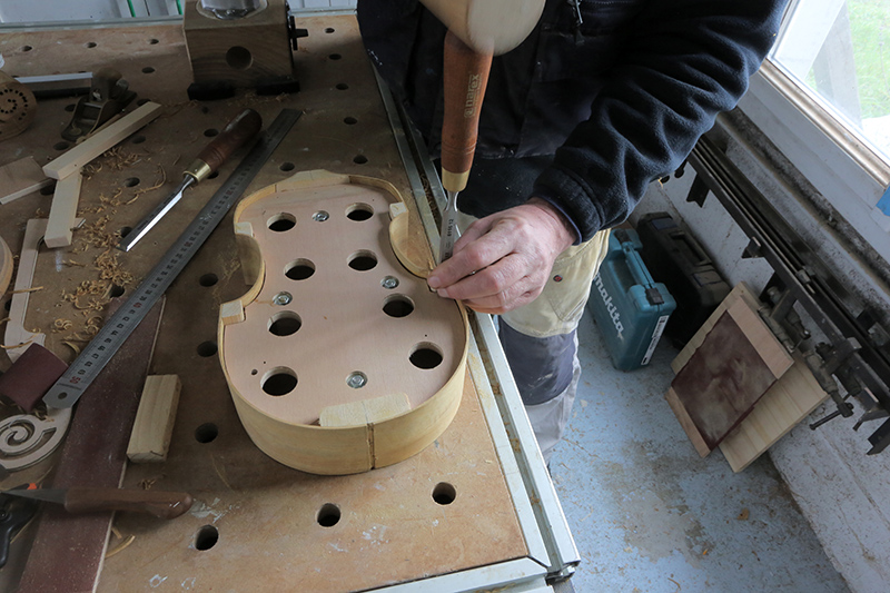

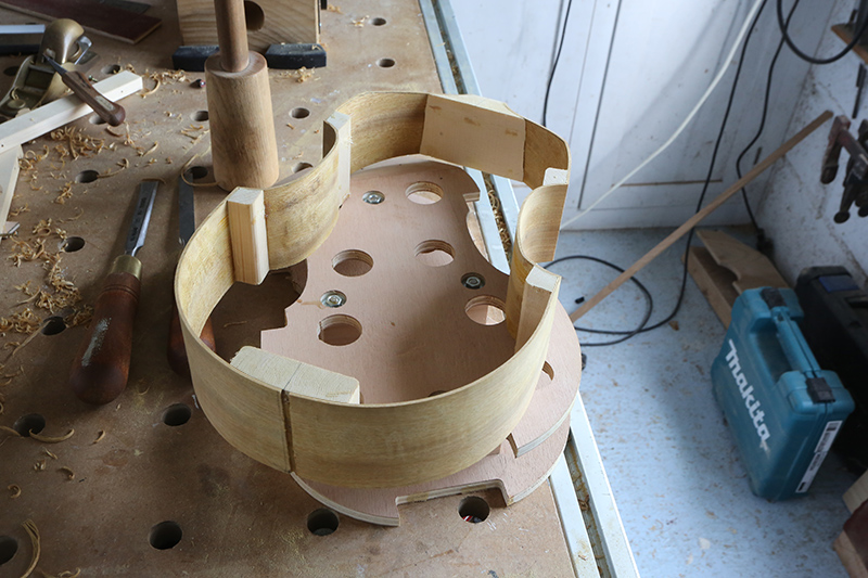

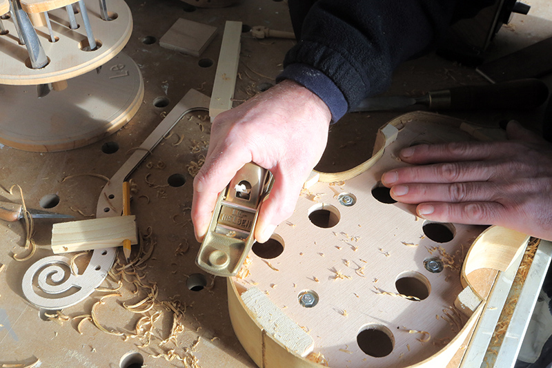

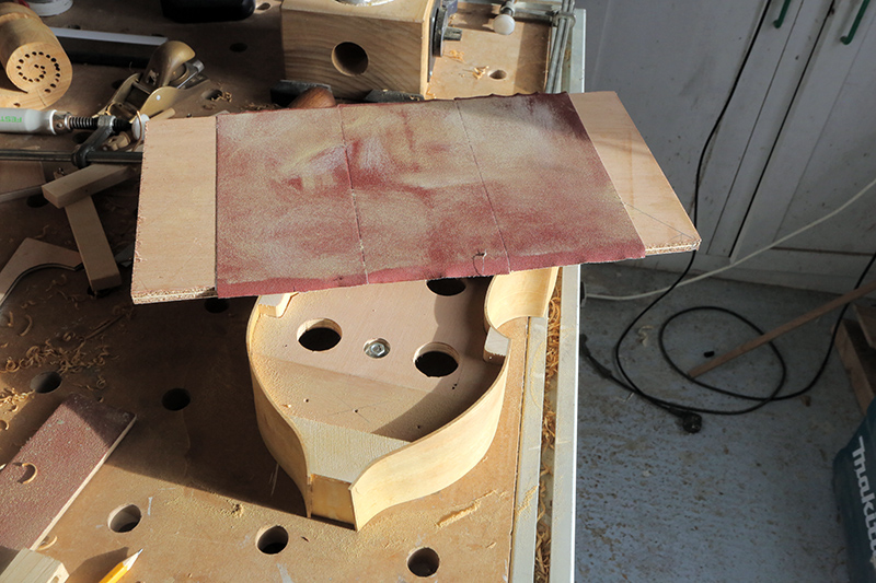

Coté caisse, j'ai ôter les pressages et vérifier d'un coup de cale à poncer que les coins jointent parfaitement.
Je principe est celui ci: (En tout cas c'est comme ça que je procède!) Peu importe que les sommets des deux cotés soient parfaitement tangents, ils seront rectifier par ponçage après durcissement de la colle.
Par contre le plan de joint, lui, doit être le plus parfait possible.
Le reste est simple, il suffit, coté table, de ramener les éclisses au niveau du moule, d'abord au rabot...
puis à la cale à poncer.
L'ajustement coté fond, se fait après avoir trusquiné sa limite, toujours en utilisant le moule comme référence. C'est aussi pour ça que le moule doit être le plus précis possible...
Avant de passer au rabot, j'enlève rapidement le plus gros du bois au niveau de la cassure du fond, avec un ciseau.
Rabotage...
Et rectification à la cale à poncer géante!

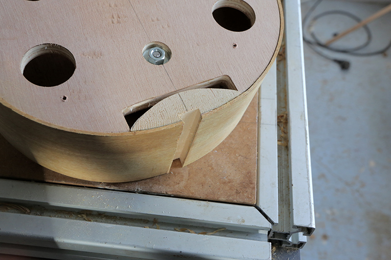

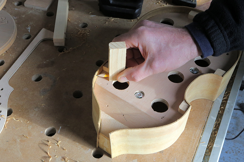

Pour avoir facilement et rapidement un plan de collage parfait pour le manche, j'utilise ma scie à format.
La plaque de CP à été au préalable ajustée pour servir de référence, je n'ai plus qu'à positionner mon tasseau en bonne position, et à pousser le chariot...
Et c'est le démoulage! Les points de colles sont cassés au ciseau à bois.
Puis en tapotant ça sort... un peu difficilement au début...
Et enfin, facilement!

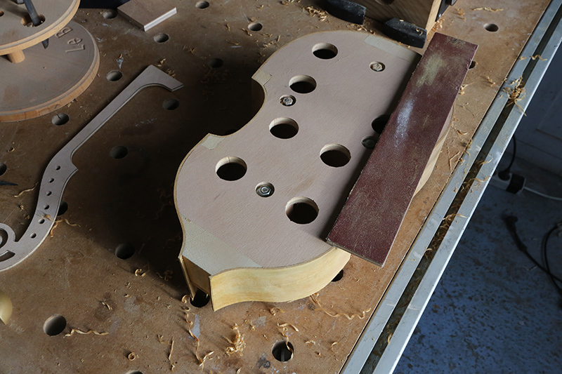

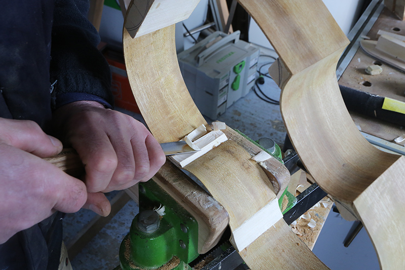

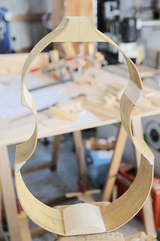

La première couronne d'éclisses!
Reste à mettre les coins et le tasseau du bas en formes.
A suivre...
Rabotage...

Quel dommage pour les manches, hormis la fente sur le manche, celles sur les tête ne seraient pas récupérables ? de la cyano dans la fente et ponçage avec de la poussière ? elles n'ont pas l'air d'être structurelles...

Oh purée,c'est bien dommage pour les manches. Les 2 sont à jeter?

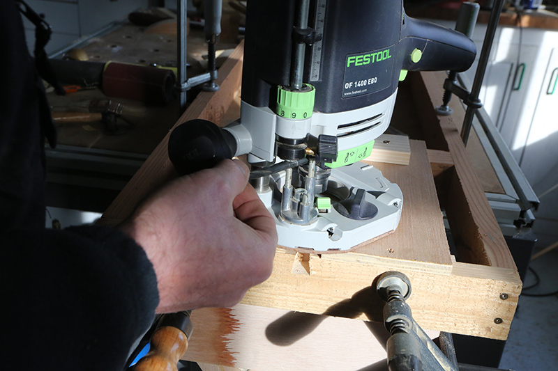

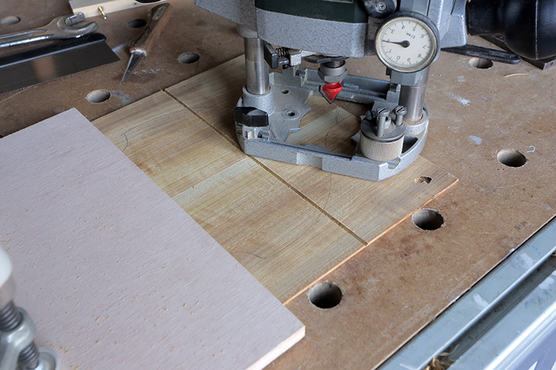

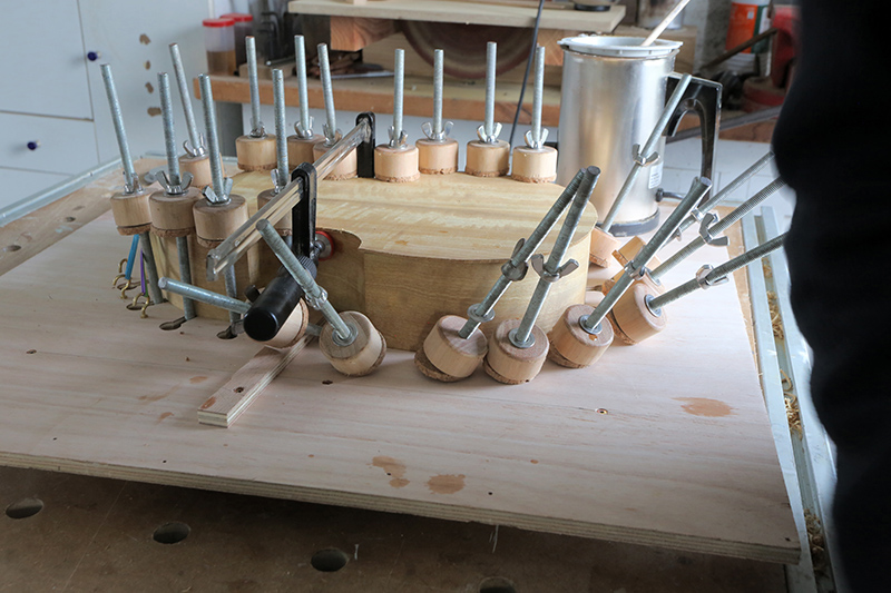

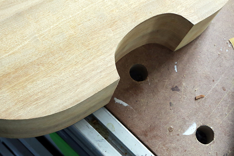

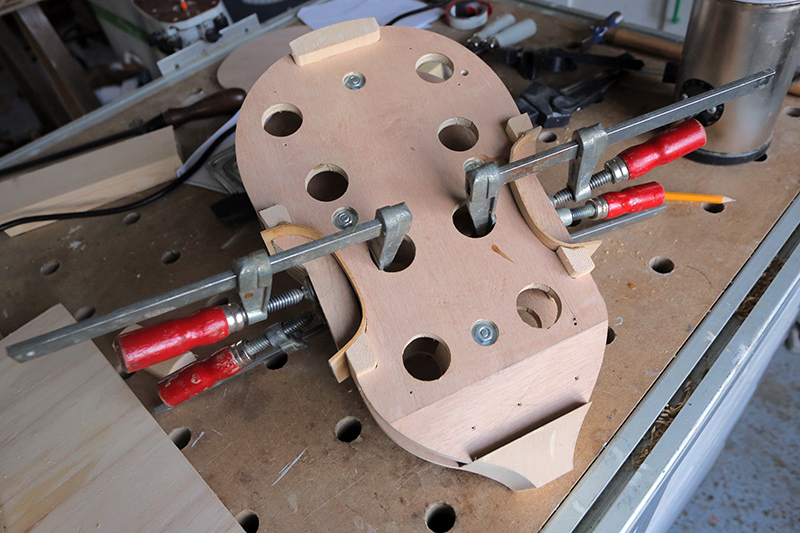

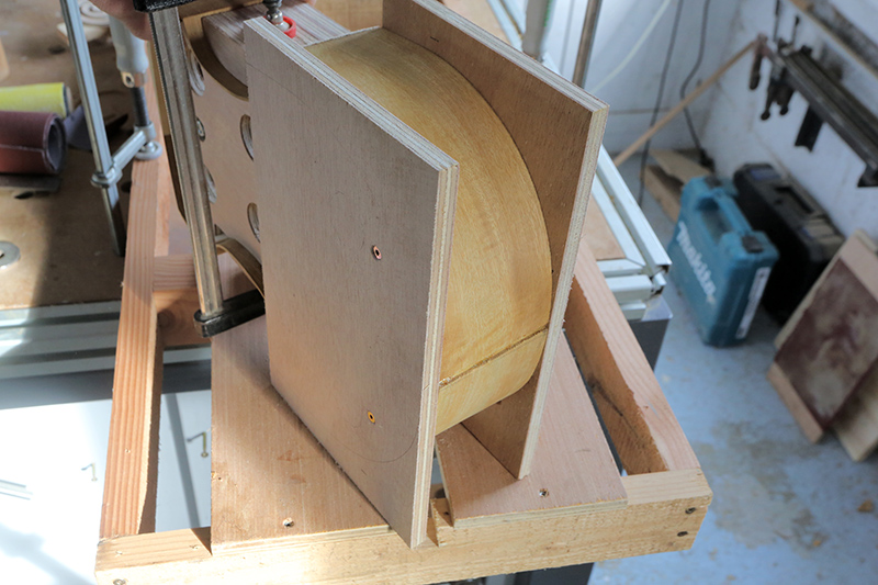

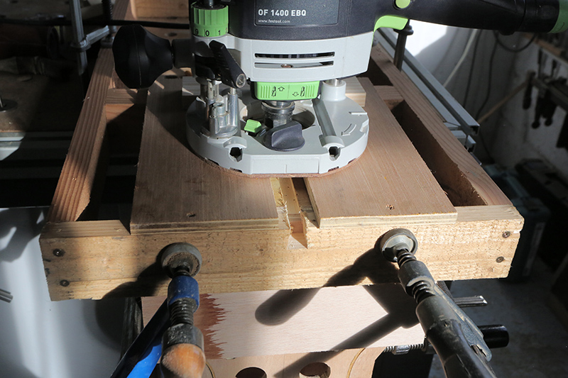

Après avoir repositionner la couronne d'éclisses sur son moule, j'ai vissé deux plaques de CP que je vais utiliser pour positionner l’instrument dans le montage qui va me permettre de fraiser la rainure de l'ancre.
Cette rainure est en forme de queue d'aronde, je vais utiliser cette fraise.
Profondeur: 7mm.
Et c'est parti! en une seule passe! La qualité de la fraise et la puissance de la défonceuse me permettent de le faire sans au préalable ébaucher la rainure avec une fraise droite...
Le résultat.

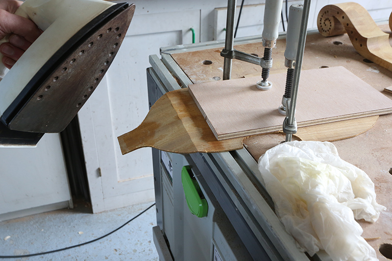

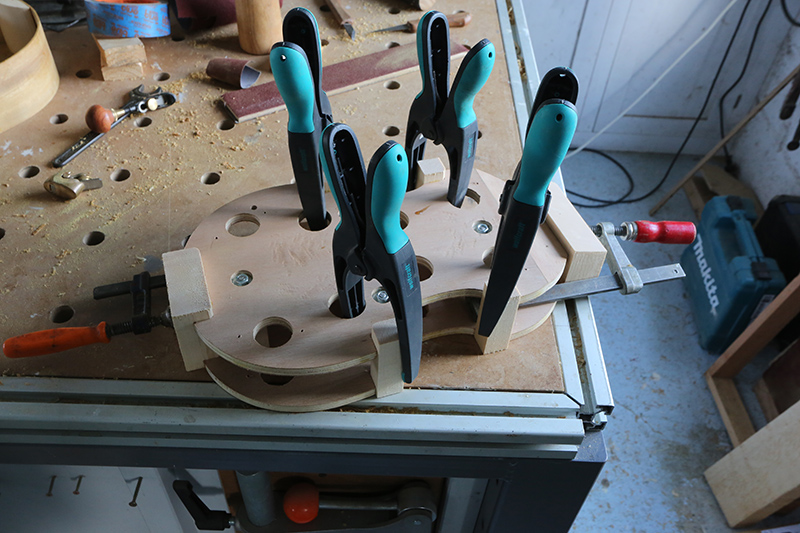

Je vais pouvoir maintenant coller le fond. Avant de le réduire à la SAR, je fraise l'emplacement de la cassure.
Puis après m'être approché à environ 5mm de la forme finale, je plis la plaque avec le fer à repasser et une patte mouille.
Et c'est parti pour le collage! Je positionne d’abord le tout, et quand je suis certain que le fond est parfaitement positionné, j'ôte les presses sur une partie seulement pour pouvoir encoller.
Application de la colle.
Et repositionnement des presses.
Et je fais tout le tour! Notez que j'ai troqué le pinceau pour une lame de couteau, mieux adaptée pour appliquer la colle dans un petit espace.
A suivre...
Non, je ne vais fabriquer des manches avec du bois fendu...fidler a écrit :Quel dommage pour les manches, hormis la fente sur le manche, celles sur les tête ne seraient pas récupérables ?
Oui.Mickaël a écrit :Oh purée,c'est bien dommage pour les manches. Les 2 sont à jeter?
Profondeur: 7mm.
Le résultat.

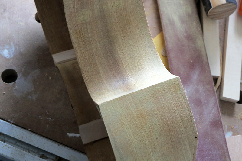

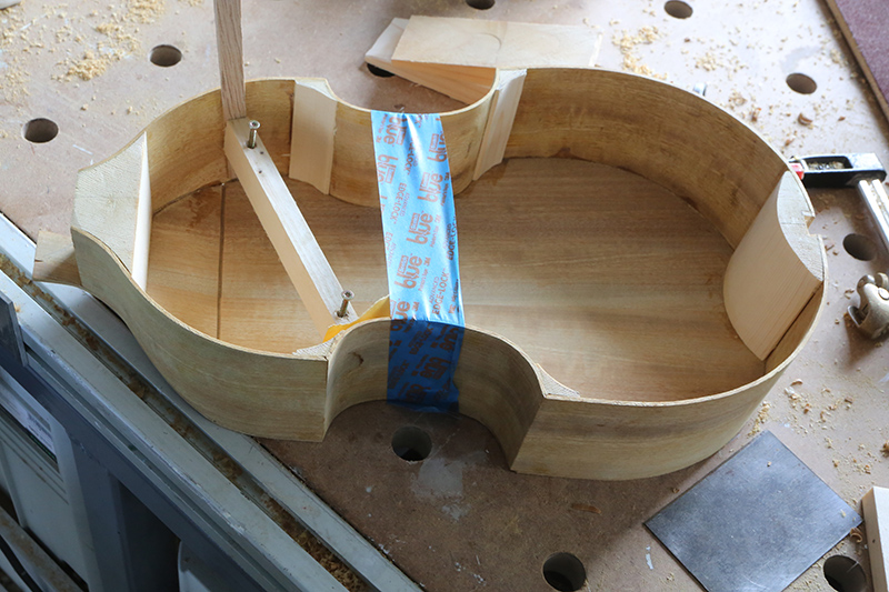

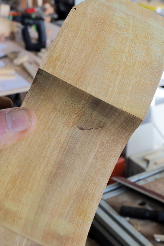

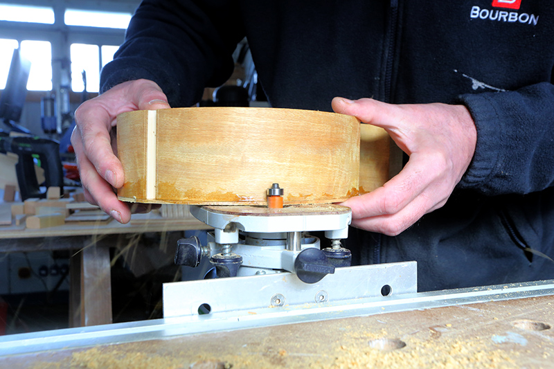

Cette fois je vais utiliser mon affleureuse montée en stationnaire pour ajuster le fond sur les éclisses... C'est quand même plus simple et bien plus rapide!
Les traces de colle sont élevées au racloir.
Et après un dernier coup de cale à poncer! C'est étonnant, on a l'impression que le fil du bois n'a pas de continuité entre la partie verticale et la cassure.

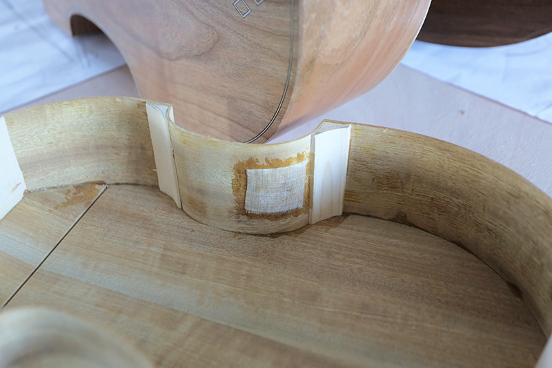

Il me semblait bien avoir entendu un "crac!" quand j'avais posé le serre joint destiné à bien plaquer les éclisses sur le moule!
Et m**de!
Et là c'est un malencontreux coup de scie qui à fait sauter l'angle!
Et re-m**de!
Par chance la fente est facile à recoller.
Ni vu ni connu! je la renfoncerai par une rustine en tissus de lin.
Et le flipot!
Et c'est reparti!
A suivre...

HA tu sais, tous les débutants font des erreurs, c'est comme ça que tu apprendras
- Messages : 15946
Re: Dessus de viole
impressionnant la cassure, bien rattrapé :yap:

Voila la rustine est posée. Il s'agit d'un carré de tissu de lin imprégné de colle d'os.
Notez l’absence de contres éclisses sur le fond, elles seront remplacées par des bandes de tissu de lin, je les poserais quand la seconde caisse sera terminée.
Et c'est reparti!

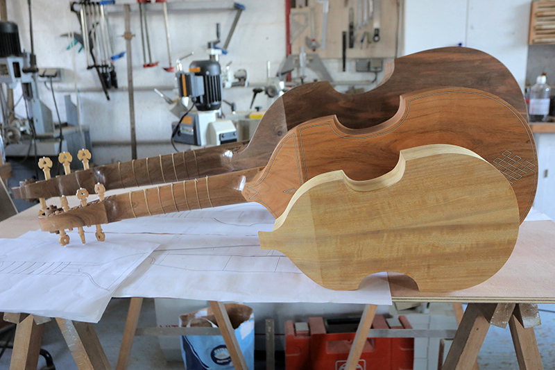

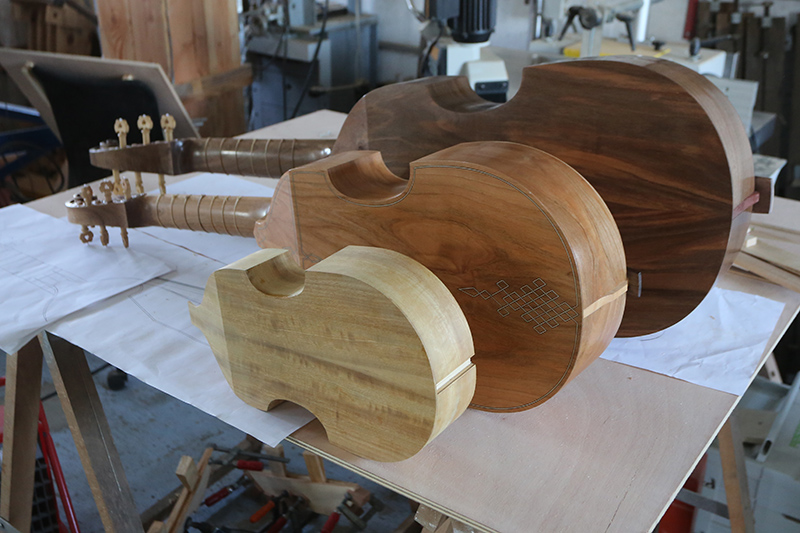

Et comme j'ai descendu deux violes pour les montrer à un visiteur, j'ai fais quelques petites photos de famille!
Des violes de toutes les tailles et de toutes les couleurs!
A suivre...
