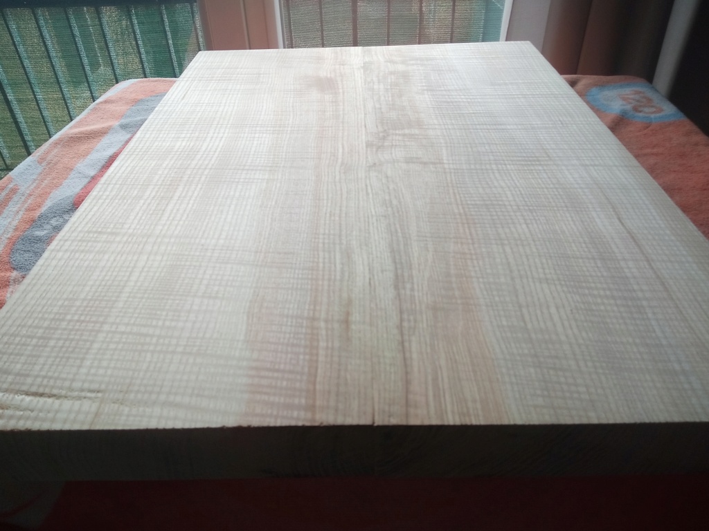

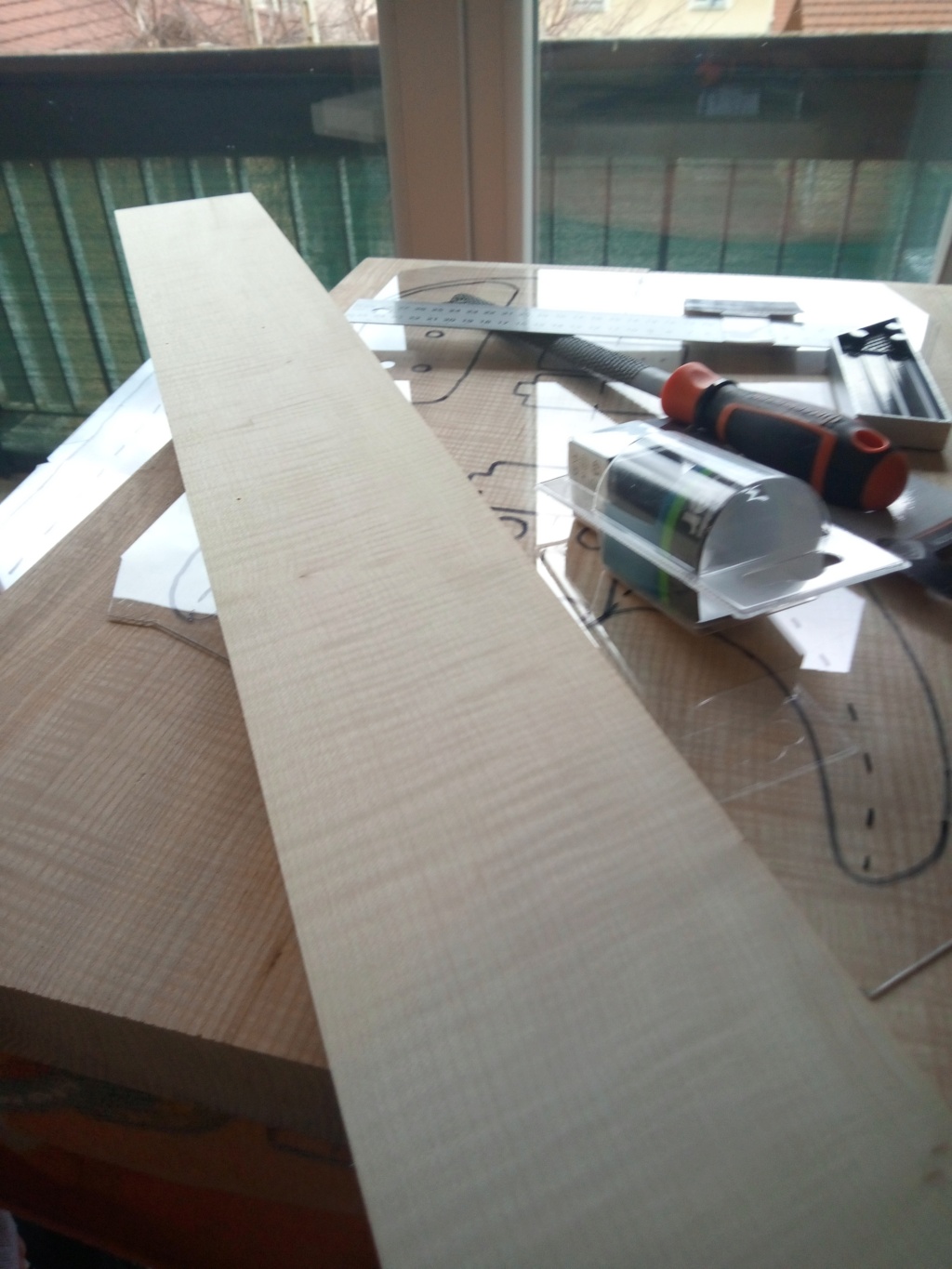

Aujourd'hui j'ai acheté le bois :
et quelques outils ( rape demi ronde, équerre)

Où as-tu acheté ton bois ? il est chouette, c'est quoi celui du corps ?
Messages : 7831
Re: 1er projet : Superstrat
joedassin a écrit :Où as-tu acheté ton bois ? il est chouette, c'est quoi celui du corps ?
ça ressemble à du frêne, avec une teinte plus sombre/rosée au niveau du coeur.

joedassin a écrit : C'était peut être une erreur, mais j'ai effectivement utilisé un laser pour l'alignement corps/manche (et j'avais vu plusieurs personnes faire de même).
En revanche effectivement, ce n'est sans doute pas le premier outil à acheter, tu peux clairement t'en passer. Et tu as un peu de boulot devant toi avant d'en avoir besoin.
Oui, le laser pas vraiment besoin dans le cadre de la fabrication d'une guitare c'est sur.
Pour le bois, je suis allé chez Delta Bois hier matin.
Le corps est en frêne ondé qu'ils m'ont gentiment et sans surplus dégauchie ou raboté à l'épaisseur que je souhaitais, c'est à dire passer de 45mm à 39mm et pour le manche de l'érable légèrement ondé.
Au départ je voulais partir sur un corps en noyer + table en érable ondé mais le patron m'a montré son frêne ondé qui m'a bien plus donc voila.
J'en ai eu pour 60€ pour le corps+manche.
Alors le frêne je en connais pas du tout (enfin j'y connais de toute façon pas grand chose en travail du bois :siffle: ) si il se travaille aussi bien que le noyer ça devrait aller.
De même, je ne sais pas si le frêne prend bien la teinte car l'idée est de faire une teinte "blue burst"

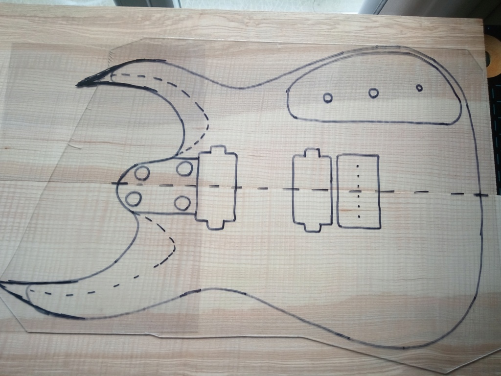

Mince nos messages se sont croisés, donc oui du frêne avec un teinte plus sombre au centre, d'ailleurs je ne sais pas si lors du collage je ne vais pas inverser pour avoir vraiment les parties clairs et bien ondées au centre et les parties plus sombres sur l'extérieur sur la partie foncés du "burst"
La partie plus sombre au niveau des cornes s'explique par le fait que j'ai ajouté un calque pour une ébauche de cornes plus pointues

Pour la faite de dégauchir, je fais des tests à blanc pour la collage du corps et les faces sur l'épaisseur ne sont pas planes, il y a une bosse dans le milieu sur la longueur, si j'appuis bien j'ai une face nickelle et l'autre il y a du jour. Et la je commence déjà à avoir une suée avant même d'avoir commencé.
J'ai vu qu'on pouvait faire le plan au rabot, à la défonceuse, poncer.....

Pour les fraises de défonceuse, je pensais partir la dessus :
https://www.guitarnblues.com/22460-frai ... itare.html
https://www.guitarnblues.com/22467-frai ... itare.html
Vous connaissez cette marque?
Pour la scie fretter : https://www.gaignard-millon.com/produit ... dProd=1108 ??
Modifié en dernier par Damien59 le jeu. 11 févr. 2021 17:42, modifié 1 fois.
