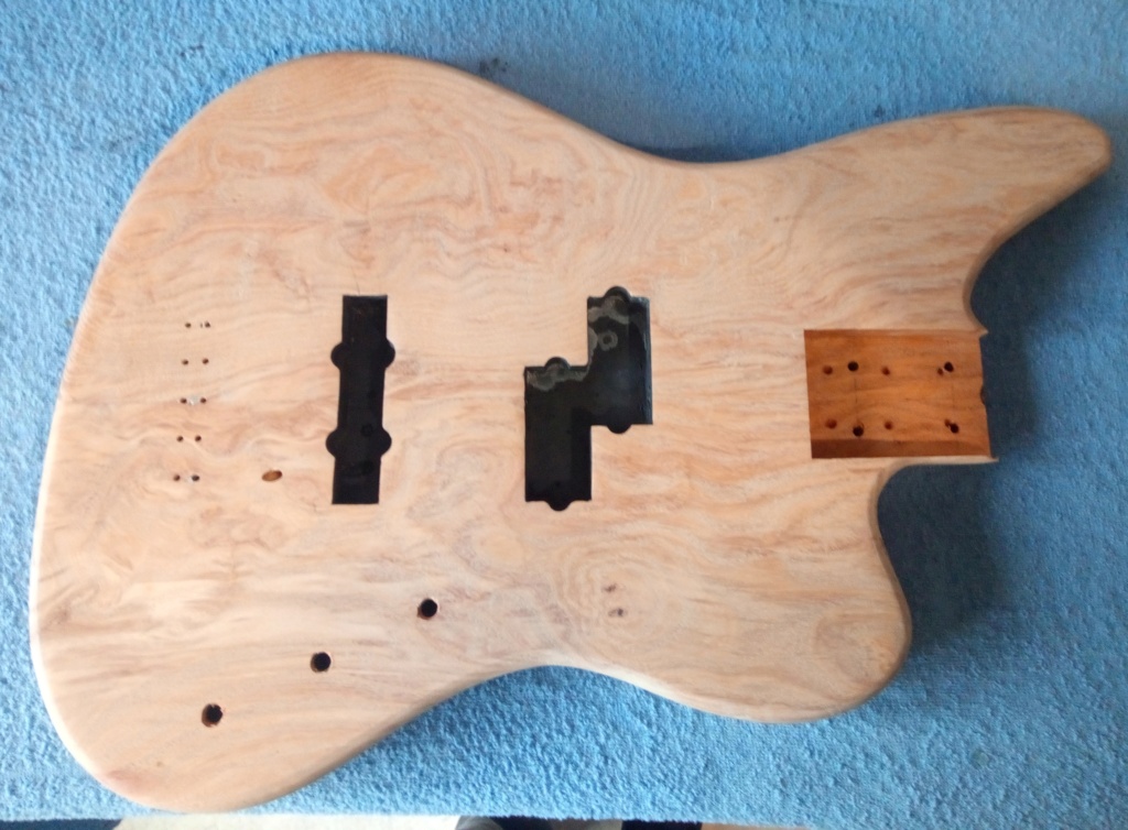

J'ai fait les défonce de micro, j'ai percé le trou pour la masse du chevalet, j'ai tenté de percer pour passer les fils de la cavité micro manche vers cavité chevalet mais mon forêt est trop court...
J'ai positionné les potards pour voir car la prochaine étape s'est la cavité électronique.

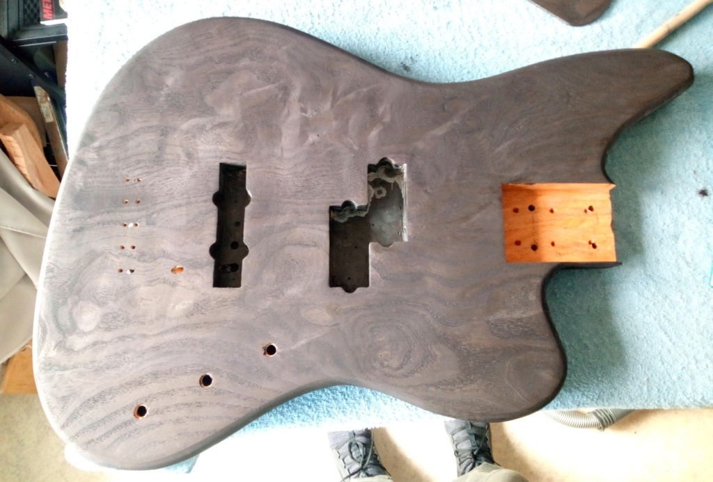

Test finitions :

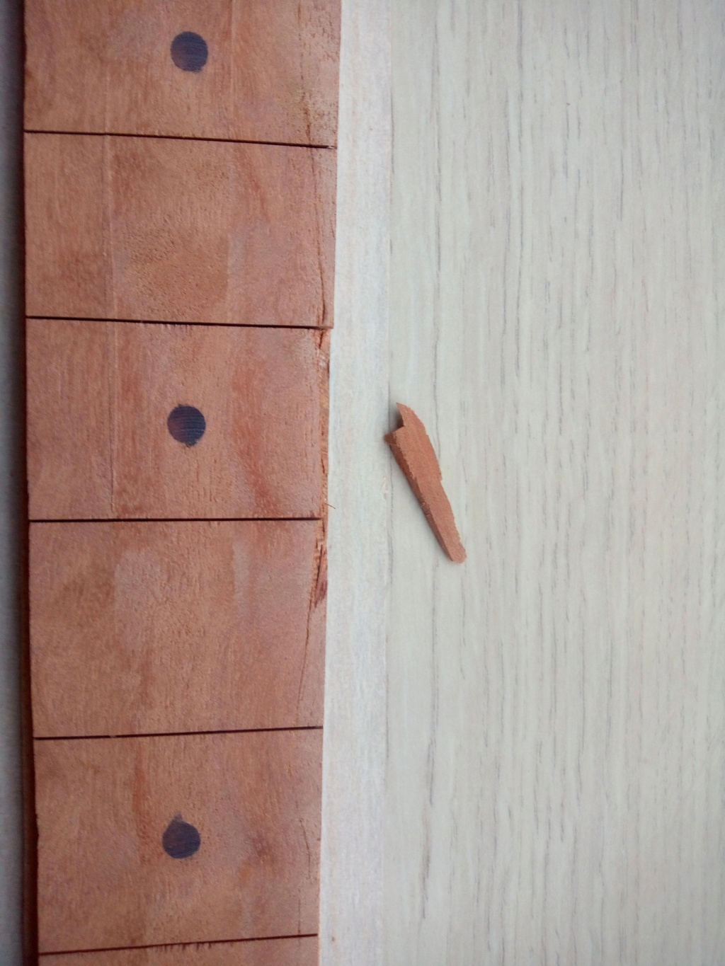

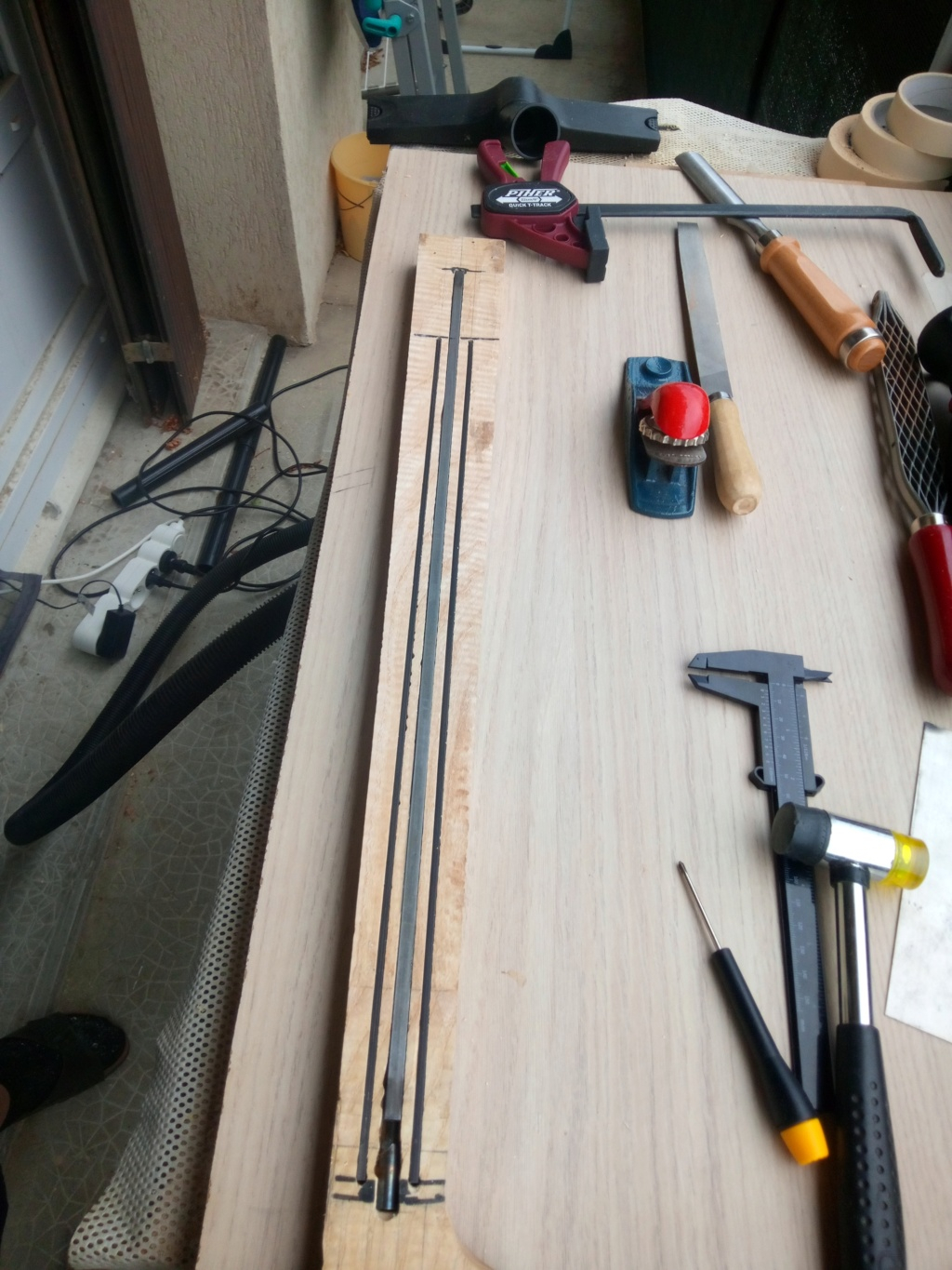

Message par Damien59 »
La touche, un peu épaisse, j'ai donc enlevé du gras
ça a craqué sur presque toute la longueur.
J'ai donc pris l'option de supprimer cette "lézarde" et de venir y coller du kahya d'une chute du manche qui a vrillé + radiusage :
Ensuite placement du truss et renfort carbone avant collage de la touche :
Ce matin pose des frettes :

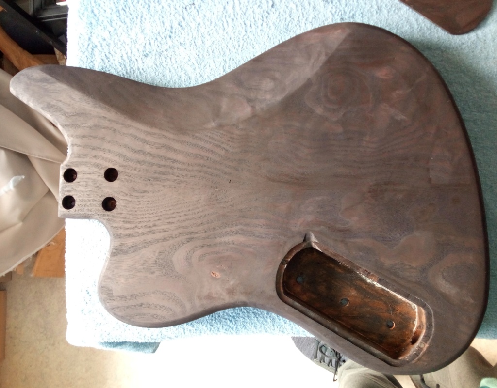

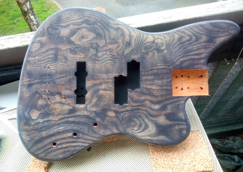

On attaque les finitions du corps : ponçage jusqu'au grain 400 ensuite teinte à l'eau noire puis ponçage au grain 600.
Pour la finition, je vais m'essayer au rubio, j'attends le colis.
Question pour ceux qui utilise le rubio, est-ce que si je passe le cleaner ça va enlever de la teinte?
Messages : 17639
Re: Réédit : Inspiration Jagbass 32''
Le cleaner n'est pas indispensable, on peut s'en passer avec un dépoussiérage très soigneux et pour finir un passage de chiffon avec un peu d'alcool à 90. Pour la teinte ça dépend si c'est une teinte à l'eau ou à l'alcool.
A voir si ta teinte ne pose pas de problème avec le Rubio, possible que non, possible que oui. Tu n'as pas envisagé de teinter avec le Rubio ? ils ont une large gamme de coloris.

caribou a écrit : dim. 3 mars 2024 11:29 Le cleaner n'est pas indispensable, on peut s'en passer avec un dépoussiérage très soigneux et pour finir un passage de chiffon avec un peu d'alcool à 90. Pour la teinte ça dépend si c'est une teinte à l'eau ou à l'alcool.
C'est de la teinte à l'eau.
Pour la teinte au rubio, je devais partir au départ sur une finition tru oil mais je suis tombé par hasard sur une video avec du rubio et j'ai décidé de partir là dessus.

Naka a écrit : jeu. 7 mars 2024 12:35 Jamais eu de soucis avec le rubio, ni sur diverses teintes à l'eau, ni à l'alcool.
Le rubio déjà teinté c'est bien aussi, mais beaucoup moins de liberté qu'avec une teinte, qui tu peux à loisir poncer, diluer ou mélanger.
Jolie teinte en passant.
Rubio passait ce matin, le chiffon a récupéré un peu de teinte noire mais pas plus qu'avec du tru oil.
J'ai passé le rubio "pure" donc transparent, je n'ai pas constaté de teinte des parties clairs, c'est très vite sec au touché, ça sent meilleur que le tru oil.
Maintenant, je vais attendre quelques jours et passer le rubio maintenance oil.
