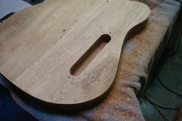

On continue les petits trous...
Mise en place et alignement du tremolo.
Défonce du Pé nonante en position manche.

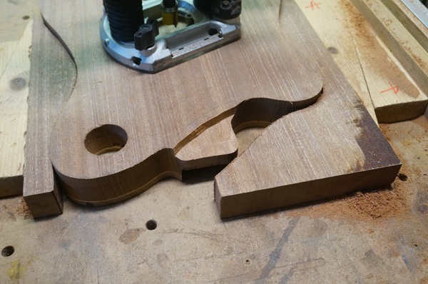

par gema1831 » jeu. 11 sept. 2025 16:28

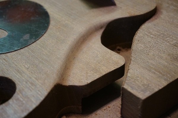

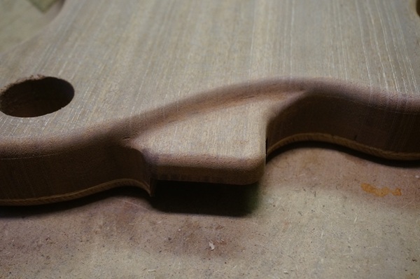

en attendant j'ai encore fait des petits trous....
Affinage du talon à la défonceuse
Puis fraise hémisphérique pour relier les deux hauteurs
Petit passage du racloir et papier de verre.
Ensuite un arrondi sur le pourtour du talon affiné
Cavité des ressorts de vibrato
Et voilà une vue du dos

par nicobass » jeu. 11 sept. 2025 16:47
Well done, oserais-je dire !
Quelle épaisseur de talon as-tu gardé, stp ?
Éternel débutant
Messages : 6651 Enregistré le : ven. 30 déc. 2016 17:26
Nombre de guitares fabriquées : 11
Localisation : Belgique
Message
par gema1831 » jeu. 11 sept. 2025 16:53
nicobass a écrit : jeu. 11 sept. 2025 16:47
15mm. Seule les deux premières vis sont sous cette partie, les deux autres vis seront dans l'épaisseur du corps.

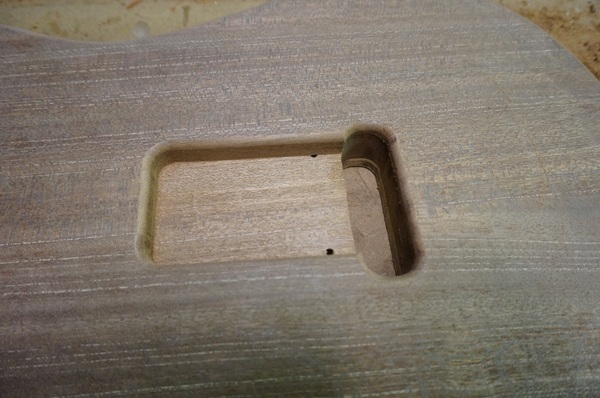

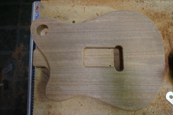

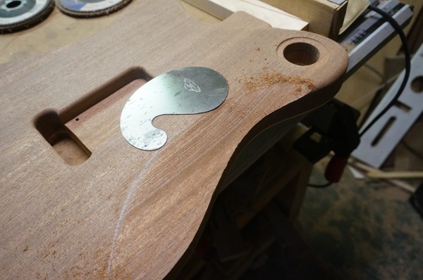

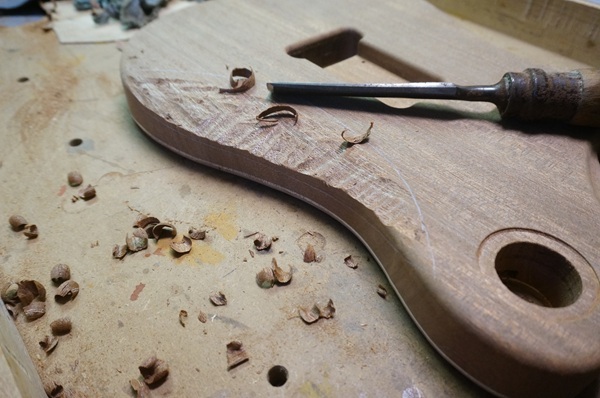

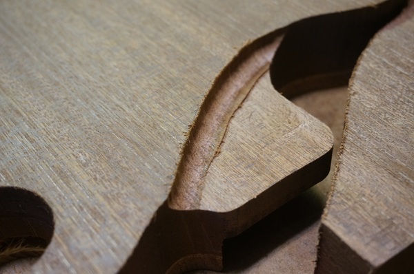

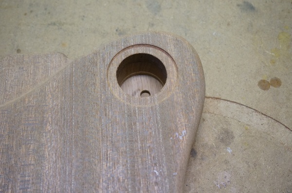

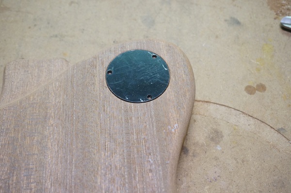

Alors, des petits trous? Bah oui, mais pas que....
Renfoncement pour la plaque du ?
Ensuite chanfrain stomacal.
à la gouge :
puis à la meuleuse :
pour terminer, passage du racloir.

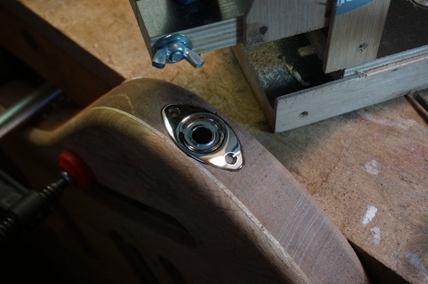

J'ai également fait une petite défonce pour la plaque du jack
