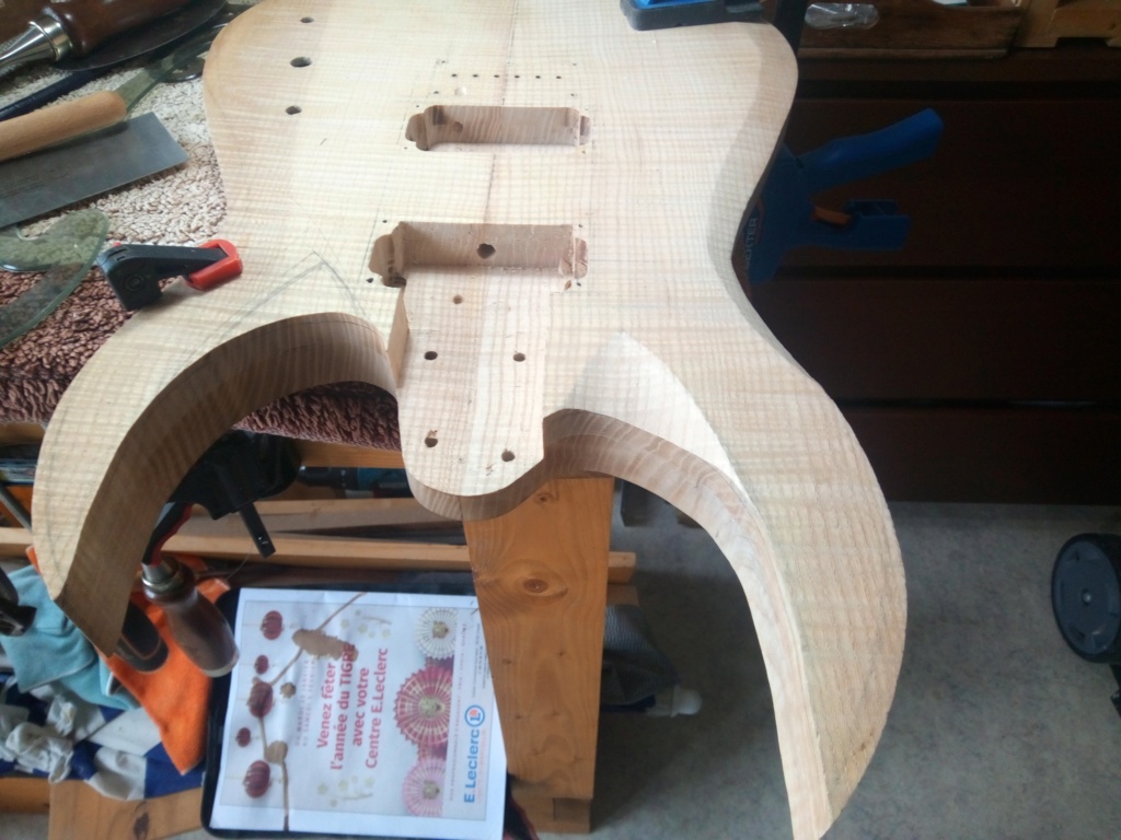

Re: 1er projet : Superstrat
Oui, c'est un peu l'inspiration

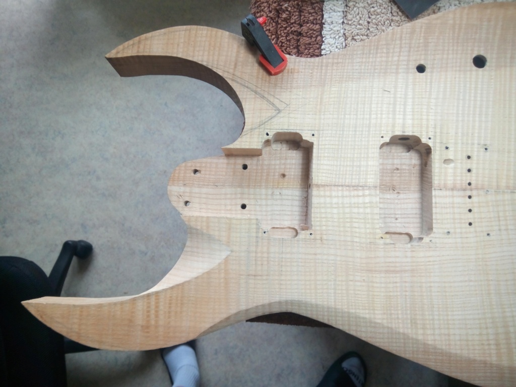

Sinon, je pense que j'en ai finit pour le corps, reste à peaufiner les chanfreins lors du ponçage.
En fait, je n'en ai pas finit avec le corps :
- Il me reste à faire l'arrondi autour du corps, je pense le faire au papier à poncer mais j'ai acheter un coffret de fraise chez Lidl, il y a une fraise 1/4 de rond R4.5mm, il faut que je teste sur une chute mais je pense que ça va être trop arrondi, à voir.
- Vous constaterez également que les trous des férules ne sont pas super aligné (je m'y suis mal pris et sur un créneau où j'étais pressé, toutes les conditions pour ne pas le faire

Pour le quart de rond, gaffe avec les cornes super pointues. Surtout avec des fraises Lidl qui ne sont pas ce qu'il y a de plus efficaces.

L'arrondi peut se tenter a la main s'il est plus petit que le rayon de ta fraise Lidl. Et si ça ne va pas, un coup de fraise et ça ne se voit plus. Mais ça vaut le coup de le tenter a la main. Avec de la patience et de la minutie, c'est largement faisable.

Si tu le fais à la fraise, et que tu as déjà percé le trou pour le jack sur la tranche, fais gaffe au trou du jack

C'est un super piège ça! Le trou du Jack doit être fait le plus tard possible!Naka a écrit : jeu. 24 févr. 2022 15:26 Si tu le fais à la fraise, et que tu as déjà percé le trou pour le jack sur la tranche, fais gaffe au trou du jack![]()
J'ai remonté les dernières pages et il n'a pas l'air d'être fait encore

Sur les cornes j'ai déjà eu pas mal de frayeur lorsque j'ai détouré le corps avec la défonceuse et en plus j'ai du contre fil.Gloumouf a écrit : jeu. 24 févr. 2022 14:36 Pour le quart de rond, gaffe avec les cornes super pointues. Surtout avec des fraises Lidl qui ne sont pas ce qu'il y a de plus efficaces.
Je vais tester l'arrondi lidl sur une chute, j'ai du mal à visualiser la chose mais je ne veux pas un gros arrondi, sinon à la main comme tu le préconise ça doit pouvoir se faire et ça ma l'air moi risqué.Mickaël a écrit : jeu. 24 févr. 2022 15:06 L'arrondi peut se tenter a la main s'il est plus petit que le rayon de ta fraise Lidl. Et si ça ne va pas, un coup de fraise et ça ne se voit plus. Mais ça vaut le coup de le tenter a la main. Avec de la patience et de la minutie, c'est largement faisable.
Oh punaise, oui le trou du jack est percé merci pour le rappel car je ne aurai pas pensé.Mickaël a écrit : jeu. 24 févr. 2022 15:44C'est un super piège ça! Le trou du Jack doit être fait le plus tard possible!Naka a écrit : jeu. 24 févr. 2022 15:26 Si tu le fais à la fraise, et que tu as déjà percé le trou pour le jack sur la tranche, fais gaffe au trou du jack![]()

Avec un rayon de 5 ça va faire trop gros et tu vas perdre la tension du dessin, fais le à la main.
Tu le fais avec une cale en prenant ton temps et en revenant dessus (pas une seule fois) et ça va être nickel !

Pour ma part, le rayon sur ma 8 corde fait environ 3mm, je pense que c'est la limite max pour ce genre de design. Et au niveau des cornes, la défonceuse ne sera pas stable, il y aura peu de surface d'appui sur la semelle. Sauf si tu le fais avec la défonceuse sous table.

Tout d'abord merci pour vos conseils avisés, la défonceuse je laisse tomber.
Il me reste à travailler à la cale papier à poncer et/ou lime, je suis ton poste Mickael et j'avais pas fait attention que tu avais fait l'arrondi de ta 8 cordes à la lime.
Pronto, tu as raison, il ne faut pas perdre la tension du dessin. Il va s'agir d'y aller mollo pour au final juste casser l'arrête. (le côté arrondi, je le garde pour la prochaine

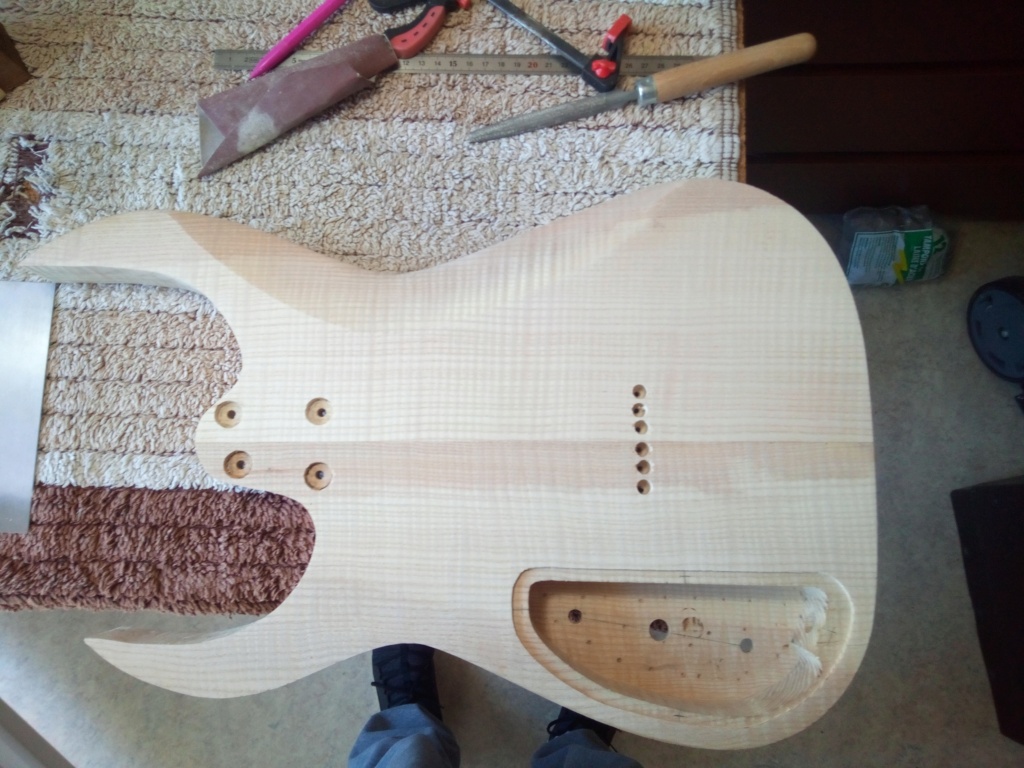

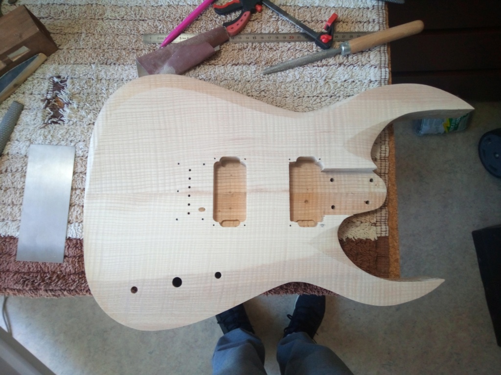

Allez on peaufine les chanfreins avec une petite lame de stylo-cutter, c'est fastidieux mais précis.
Et on casse le tranchant du tour du corps à l'éponge abrasive en appuyant légèrement ça épouse la forme du corps c'est nikel :
Voilà ce que ça donne après une première passe, on est pas loin de la vérité
