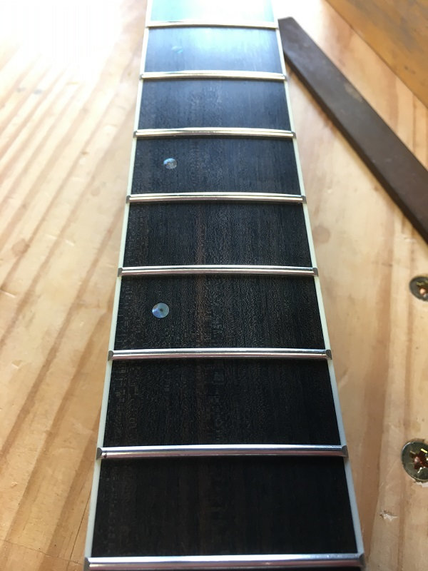

gema1831 a écrit : Bon, dans ton cas, je mettrais un coup de pointe à tracer dans la fente...
Merci Gema, bon c’est pas formidable. Ça « tasse ».
Mais un peu d’abrasif en bout de lime c’est ok, faut être patient mais ça passe.

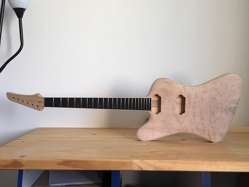

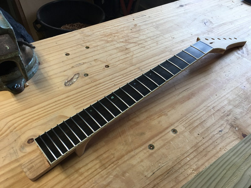

Salut à tous !
C'est le printemps, c'est l'heure des semis.
Il faut éclaircir, au disque et lime fine.
Préparer les sillons au racloir...sans dévier ! Essayé de rattraper à la mixture de poussière, c'est mort ça se verra j'y suis allé de bon coeur :linux:
Un genre de plantoir à usage unique, ben oui il faut prendre les fibres dans l'autre sens...mais ça n'a pas été inutile.
En bas, 12", en haut, des coups de maillet.
On plante.
Puis on bute à la lime grossière et cale à poncer. Quand ça sent le plastique tiède, c'est ok.
Les bords seront adoucis quand tout ce monde là sera ratissé.
Un petit filet de tête collé au seul truc adapté dont je dispose, cyano méga liquide. Y'en a...partout !
Et fonds de tiroirs de machins qui colorent, j'ai même fait infuser des feutres pour voir.
Bon weekend ! :beer:

Je me posais justement la question de comment j'allais me débrouiller pour mettre en place les frettes sans matériel, je vais donc me faire une cale radiusée comme toi :wink:
Sinon tu n'y pas allé de main morte en effet ! :shock:

Bon faute d'autre chose, j'ai trouvé de la Sader "Plastique rigide" au supermarché du coin.
Ben ça colle quand ça veut et ça pue, il a fallu s'y reprendre à trois fois y'a des pains de partout, une galère.
J'ai tenté les filets plastique par commodité, c'était une erreur, un filet bois mis en forme c'est bien plus docile en fait.
Cela dit à la fin ça fait le tour. Mixtures et rebouchage en perspective.
Ça prend forme !
Il devait y avoir un stop bar de récup là dessus mais depuis que j'ai vu le cordier de Matdeflo j'ai changé d'avis...d'ailleurs tu as un mp mec :wink:
