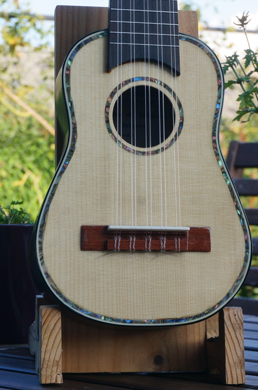

Message par Naka »
Je doutais un peu sur le filet abalone, mais une fois mis avec la touche je dois dire que c'est quand même la classe :beer:
Messages : 15873
Re: Charango chez Gema
C'est vrais que c'est class :yes:

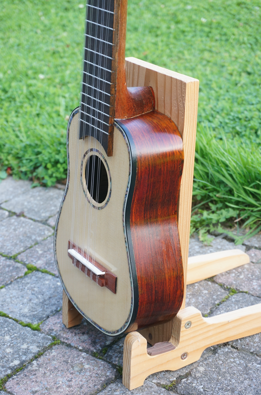

J'ai trouvé un peu de temps pour passer le vernis....

Hyper beau ce mini truc!
C est accordé comment ? Faut re apprendre des doigté d accord?

Peux-tu mettre un truc à côté, qu’on voit mieux l’échelle ?

jadespearl a écrit : mar. 17 sept. 2024 16:43 Hyper beau ce mini truc!
C'est accordé : Sol, Do, Mi, La, Mi
Les cordes sont doublée en coeur sauf le Mi du milieu qui est doublé à l'octave.

archpat a écrit : mar. 17 sept. 2024 17:05 Peux-tu mettre un truc à côté, qu’on voit mieux l’échelle ?
La caisse fait 26cm de long pour 18cm au plus large.
Messages : 4269
Ça donne une idée mais Pat a raison : si tu fais la prochaine photo avec une bouteille par exemple à côté, on visualisera mieux la taille de ce joli petit instrument.
Dont l'accordage me laisse perplexe !

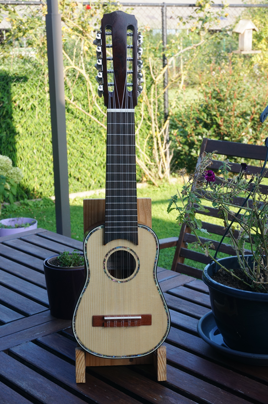

J'ai enfin pu terminer le charango.
J'ai eu des déboires avec le vernis PU que j'utilise.
Un nouveau pot que j'avais acheter il y a un certain temps, le vernis n'a jamais sèché.... Trois jours après application, il était toujours collant.
J'ai donc racler le vernis poisseux et reponcer pour enfin mettre un verni acrylique en bombe.

Bravo, c’est très beau !
Et le son, ça donne quoi ?

archpat a écrit : lun. 23 sept. 2024 17:56 Bravo, c’est très beau !
Merci,
Le son est assez puissant pour un petit machin comme ça.
Cordé aujourd'hui, j'attends quelques jours pour le présenter Angélica qui sait en jouer pour avoir son avis.
C'est adorable.
La tête est maousse avec toutes ces mécaniques !

Très chouette, bien joué !
Quelles sont ces si petites frettes sur ce si petit instrument ?

Il existe des frettes pour mandoline qui font entre 1 et 1.3mm de large.

Ce sont des frettes pour Ukulélé et Mandoline..... (chez madinter avec le bois)
