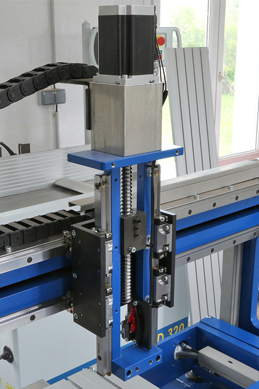

Une petite comparaison rapide entre une machine mal conçue et pas chère, et une machine sérieuse...
Glissières cylindriques supportée uniquement par les extrémités, et porte à faux important de la broche. Ce sont les glissières qui assurent la rigidité du portique.
Rails (Bosch Rexroth) prismatique sur structure acier très rigide, faible porte à faux de la broche.
Bien sur ce type de guidage à un cout, rien que pour l'axe Y c'est au alentour de 750€ de rails et patins...
La résistance de ce type de guidages se mesure en tonne, inutile de vous dire que ça ne bronche pas!
